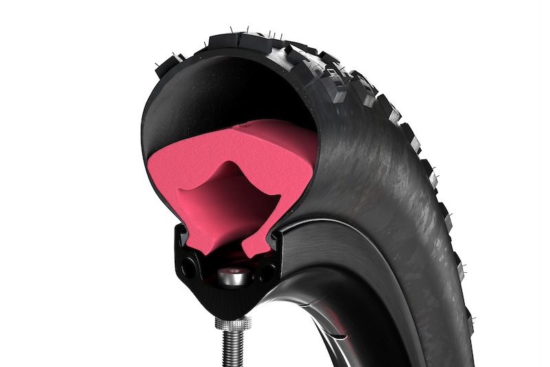

Nu har jag fått på mina cushcore pro på min propain spindrift. Krängde av mina älskade vee snap wce då sidodobbarna höll på att falla av och de börjat bli läskiga i svängarna. På åkte istället DHF 3C DD, fram och bak, plus cush core. Tänkte det är en säker kombo. I med 1,5 bar fram och 1,7 bar bak.
Men alltså. Vad hände.. Hojen känns blytung och nästan ocyklingsbar på skogsstig. Provade att tömma ut lite luft och visst försvinner rötter i högre grad pga att däcken sväljer dem, men man orkar knappt bunnyhoppa över saker, detta med att få lite liv i åkningen funkar inte utan man manglar istället bara över saker. Och det går väl an för det slår inte igenom. Och det kändes säkrare på något sätt, hojen gick exakt dit man pekade den. Mer självförtroende. Däcken kändes tvärstabila och allt kändes flera snäpp stummare så det är väl på sätt och vis bra. Men extremt tungtrampat och dött på stig. Fick ett konstigt behov av att snabba upp returdämpningen också?!
Hur som helst, det verkar som om jag precis har gjort min enduro/freeridehoj till ett tungrott dh-monster och jag är inte säker på om jag gillar det. Det var så trevligt att kunna köra parkhojen i lokala skogarna utan att dö av utmattning för den har så trevlig fjädring. Men nu vet jag inte.
Kanske jag borde slänga på cush core på trailhojen istället?? I och för sig har den ett set vee flow snap i enduro core så den blir väl tung som attan också... Men den är iofs mer "fladdrig" i styrningen så lite mer stabilitet kanske inte skadar..?
Jag blev lite velig nu .. ska jag kanske behålla cushcore på tills jag kört park, och se om o-tramp-cyklingen känns bättre? Jag har ju velat ha bättre stöd i berms och off camber osv, kanske detta känns jättebra när man inte behöver trampa.

På pappret låter detta som ett intressant alterantiv till CC, ett mellanting mellan CC och en vanlig insert så att säga.
Det tycker inte jag...
"Tannus athletes said one thing they didn’t like about other inserts was the “dead” feeling that thick shapes create, so our new Armour design acts more like a spring than a punching bag."
Det är just den "döda" känslan jag vill åt.

Ah, läste inte så noga uppenbarligen. Jag såg det där med sidewall support, men nej att agera mer som en fjäder känns ju väldigt kontraproduktivt.

Kan man komma undan med att på 25mm id fälg med CC i montera däck som är tänkta för 30-35mm id fälg? Tänker då att CC kommer trycka ut sidoväggarna på däcket och ge dem samma eller liknande form som på 30-35mm fälg. Kan det stämma eller är jag helt ute och cyklar med denna hypotes?
Är sugen på att testa maxxis dhr 2 exo 2.4 som Makten rekommenderade. Tänkte då köra det i fram monterade på mina fälgar med id 25mm men däckets dobbar och form verkar vara optimerat för 30-35mm id fälg.
Den stora tråden om dämpningsegenskaper hos MTB-däck
Själv har jag 28i på mina fälgar och det funkar utan problem.
Tittar man på vad Loic Bruni kör på så är det där bak just en fälg med 25i men 27,5" och så kan du säkert läsa på däcket var det är för något om det sen stämmer i verkligheten eller inte, men en av hans senaste Youtube beskriver hans setup bra om det är nåt som du kan relatera till. jag kommer inte ihåg vad för trycke han kör där bak så säg gärna det om du hör det också :)
