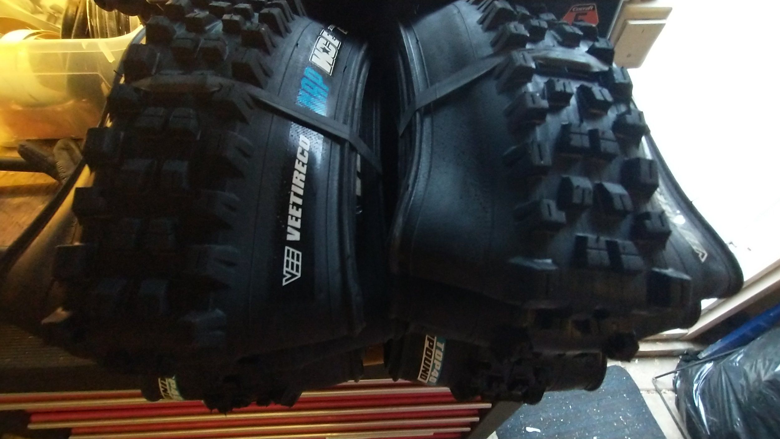

New tyre day!! Gummit är så mjukt och långsamt att om man trycker till dobbarna så tar det typ 1s för dem att återfå formen helt (edit: nej det tar flera sekunder om man trycker hårt). Härligt! Får hoppas de rullar hyggligt nu bara. Gravity core verkar rätt kraftigt jämfört med enduro core..
Edit: holy crap. Ok detta ska bli intressant. Tror jag kommer få gå ner i tryck lite mot vad jag kört tidigare, det är första intrycket i alla fall. Stommen är rätt stadig, men det mjuknar väl litegrann när man kört in dem. Det är ju iofs dh-däck, såatt... Men nu regnar det alldeles för mycket för att ens provrulla.

What have I done. Jag kanske skulle köpt vee snap trail i enduro core istället. Drygt 1 bar i dessa känns som knappt 2 bar i mina gamla wce när man trycker på dem med tummen, och de däcken var ändå hyfsat rejäla. Nu kanske jag gick överstyr igen...! Från cush core och dhf DD till icke cush core och däck med stomme av betong. Jag försöker ju ändå ha hojen någorlunda stigvänlig. Ska bli intressant och se hur dessa däck känns att åka på när de är lite inkörda. Stigar? Känner mig tveksam.
Den stora tråden om dämpningsegenskaper hos MTB-däck
Ja du, det verkar väl en aning bakvänt att välja så stöddig stomme för stigcykling istället för CC och lättare däck?
Apropå det så har jag just varit på en liten testrunda med Spez Butcher Grid Trail 2,3" fram på hojen, istället för DHF 2,3" EXO (CC i båda). Specialized-däcket är rejält mycket styvare och jag var tvungen att gå ner till idiotlåga 12 psi (om min mätare nu visar rätt, vilket jag inte tror) istället för 14-15 som jag brukar köra fram, för att få något sånär samma komfort. Och då känner man ändå att det inte är lika väldämpat, men det rullar å andra sidan väldigt bra. Bättre än DHF, om min känsla för det är tillräckligt kalibrerad. Jag tror det är ett kanondäck för den som cyklar lite mer aggressivt än jag. Får se om jag står ut eller inte, men det inger mycket förtroende i alla fall.
Sen blev det lite väl spännande några gånger när framändan indikerar att allt är under kontroll, för att bakdäcket sen ska försvinna ut åt sidan i ett huj. ? Rekon 2,25" MaxxSpeed är INTE optimalt i väta. Huvva!
Edit: Intressant förresten om däcken faktiskt blir "inkörda". Det har jag inte alls tänkt på, men det låter ju inte helt orimligt med tanke på hur buckliga och jäkliga de kan vara direkt efter att man vikt upp dem efter inköp.
