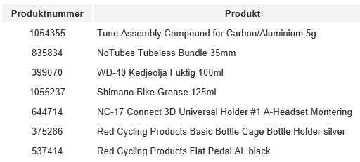

Därför så blev den första beställningen så här:
Tyvärr blev det så att xxl beställningen (cykeln) kom betydligt snabbare än beställningen från bikester. Såååå jag kunde inte hålla mig och tog gamla cykeln in till xxl/biltema och köpte lite enklare saker så att jag i alla fall kunde använda cykeln tills beställningen från bikester kommer! (Förväntad 2020-03-25)
Dessa varor köpte jag för att montera/kunna använda cykeln tills att jag gör rent och börjar om med ovanstående varor!

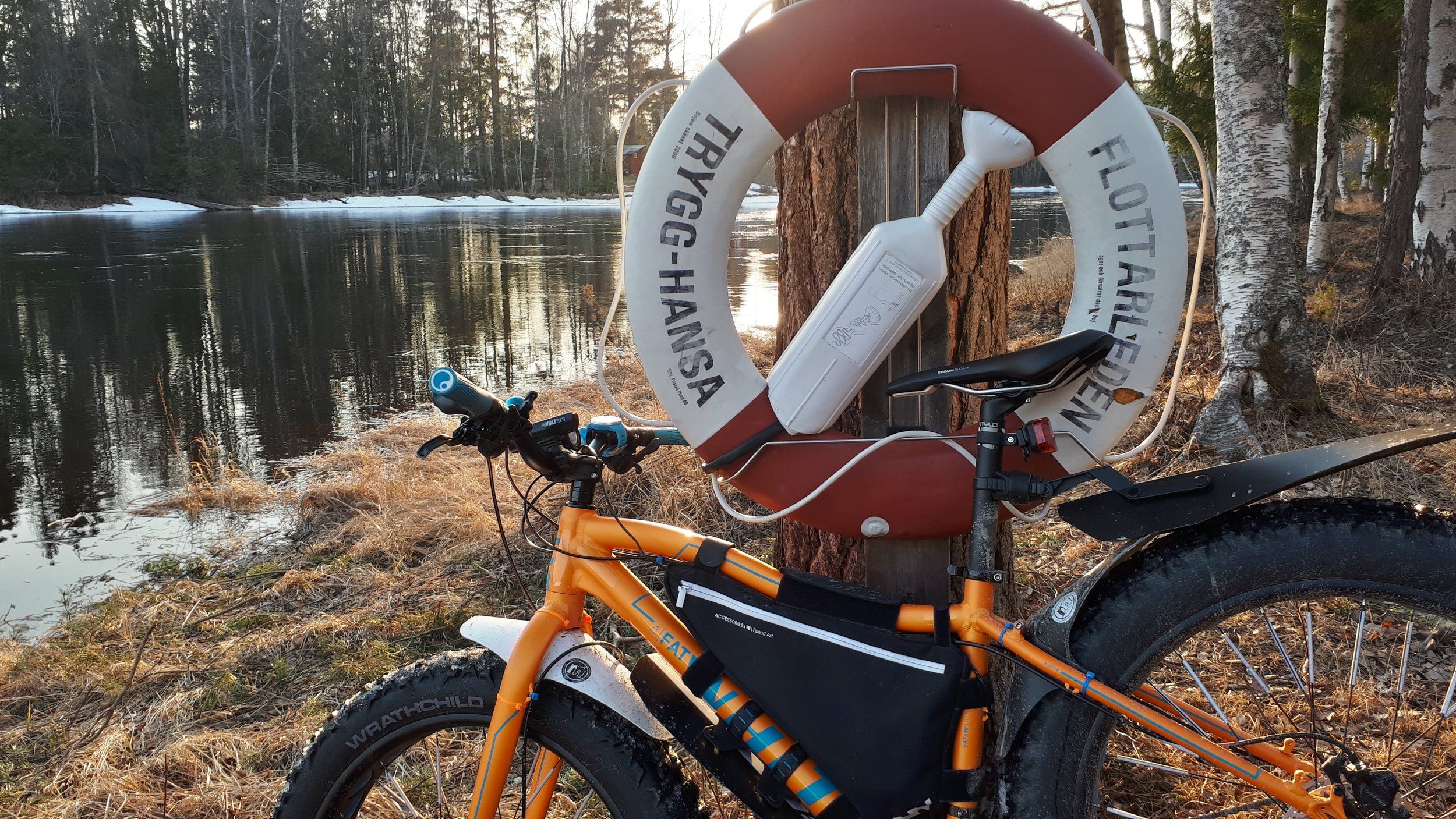

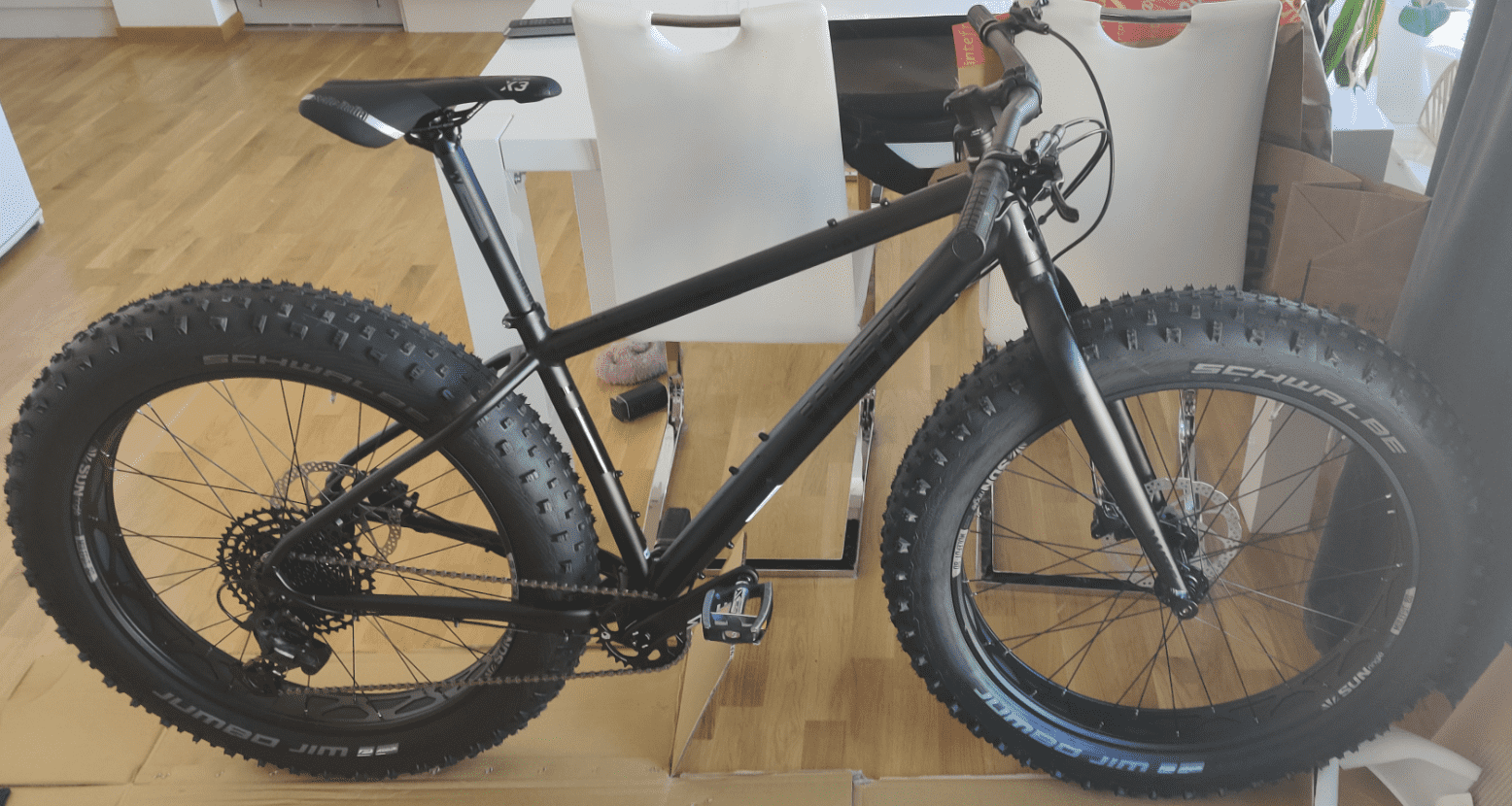

Första bilden efter montering (Justeringar ej gjorda och ingen kvalité på bilden).

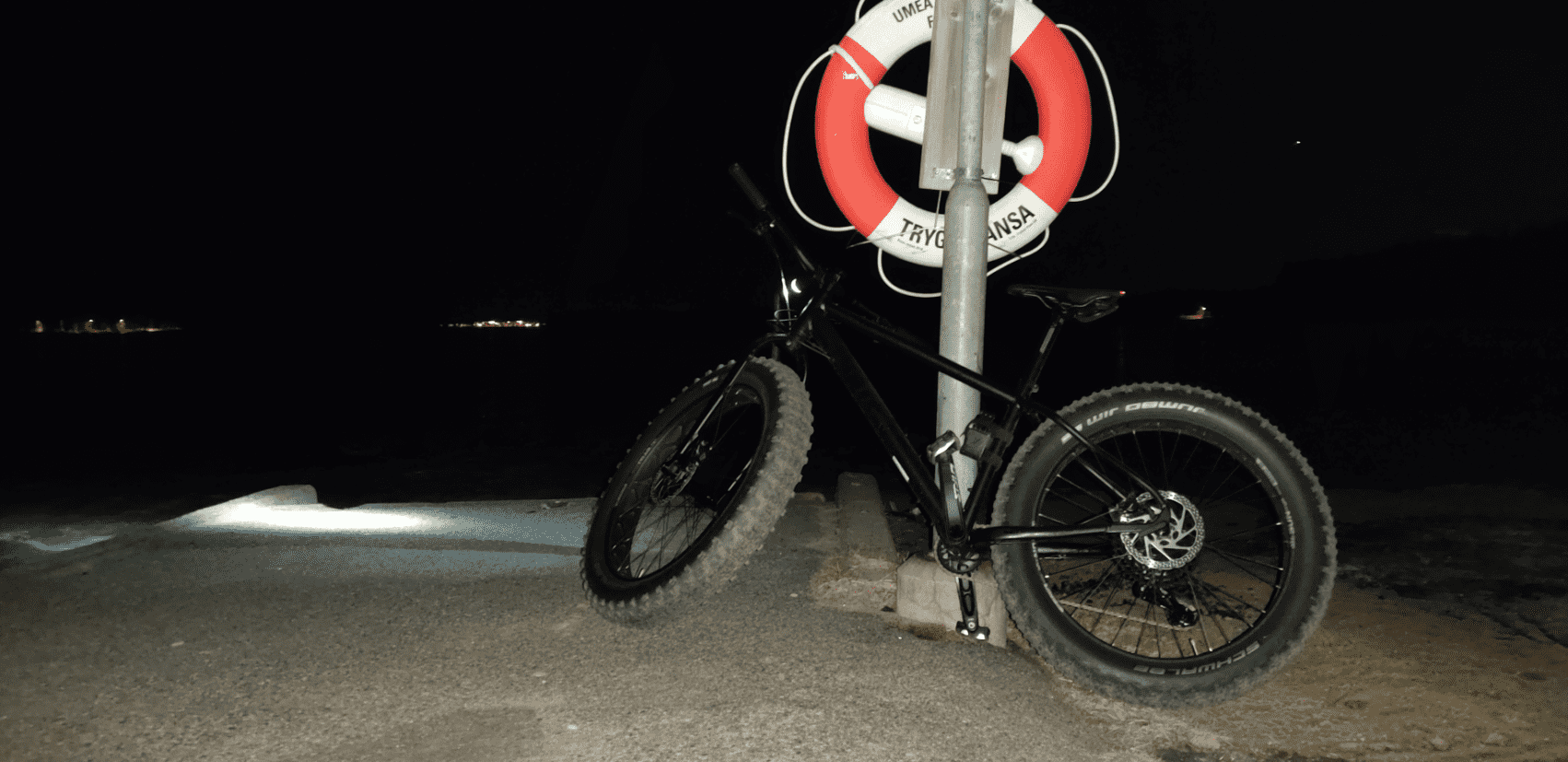

Första natt turen runt en sjö (Måste investera i en riktigt bra lampa.. eller två!)
Experimenterade lite med placering av broms/växelreglage och lufttryck men så otroligt roligt det var att cykla på fatbiken! WOW! Trodde det skulle vara väldigt trögt men om jag jämför med min gamla stål farfar cykel så är det mycket enklare skulle jag säga. Största skillnaden är väl att man inte rullar lika enkelt utan man måste trampa mer. Klättringen nu är löjligt enkel! Har fortfarande inte testat lättaste växeln!

Fler saker har kommit! Bland annat så är tubeless kittet här men det blir montering och test framåt helgen!

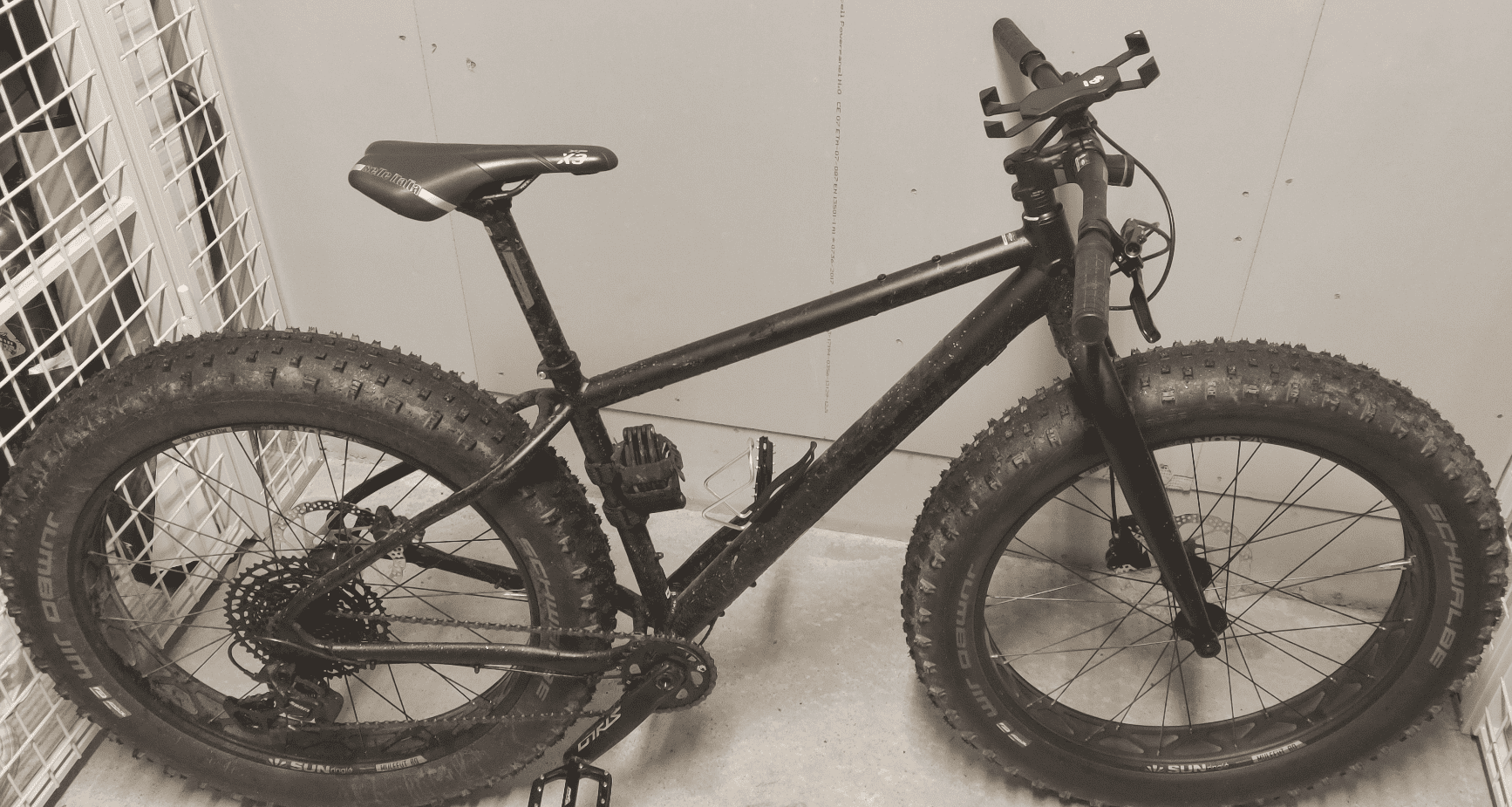

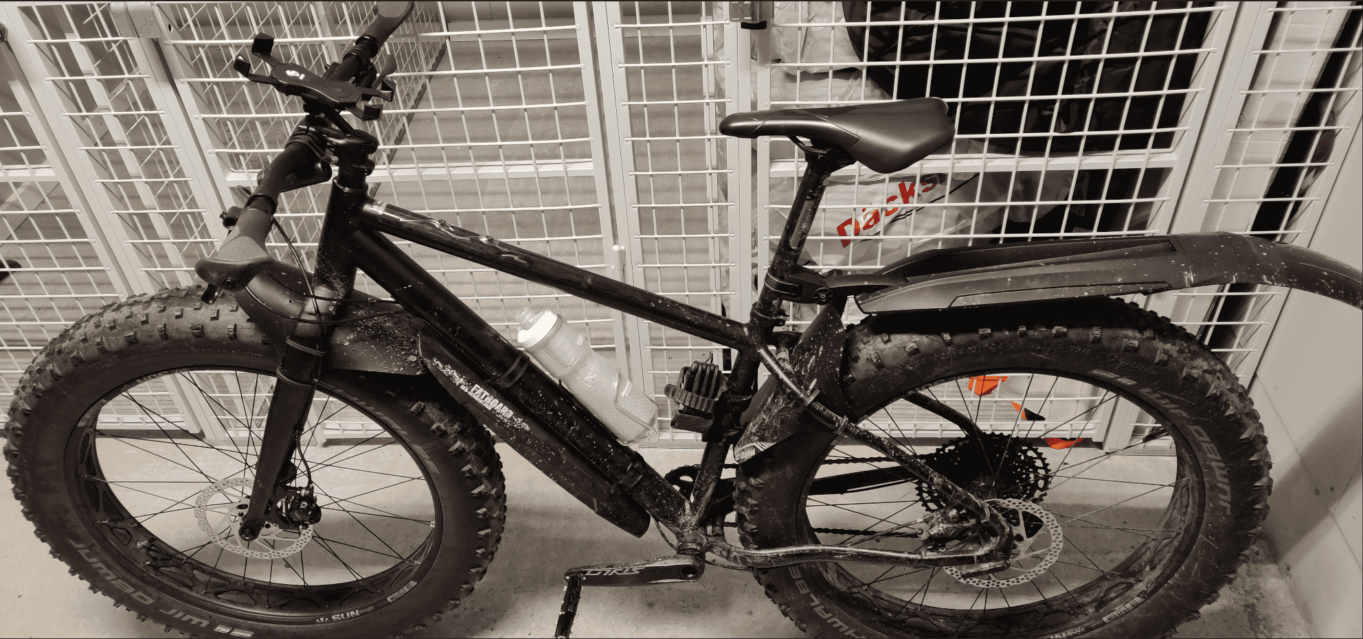

Monterade de nya MTB pedalerna, flaskhållaren och mobilhållaren! Tyckte det blev snyggt och praktiskt! Kladdade rikligt med Shimano fett på pedal gängorna!
Känner att stänkskärmar är nästa inköp! Blev rejält lerigt trots att det inte ens hade regnat.. Blir en tur till Jula och testa deras stänkskärmar och komplettera med skärmar som sitter där hela tiden.

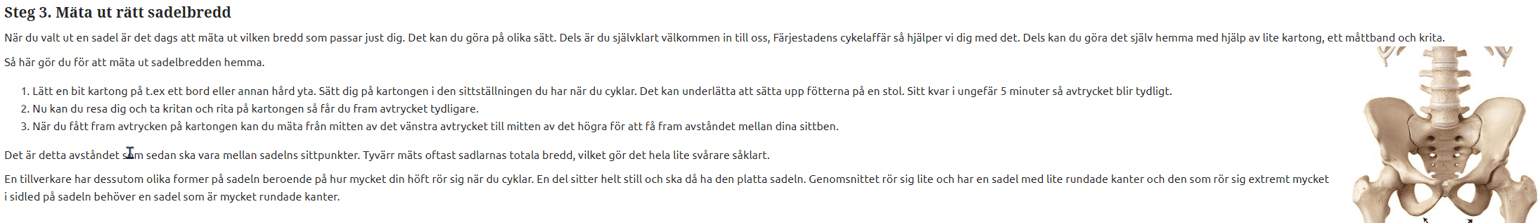

Sadeln ska också bytas men tänkte göra det riktigt och "mäta" hur stor sadel man ska ha!

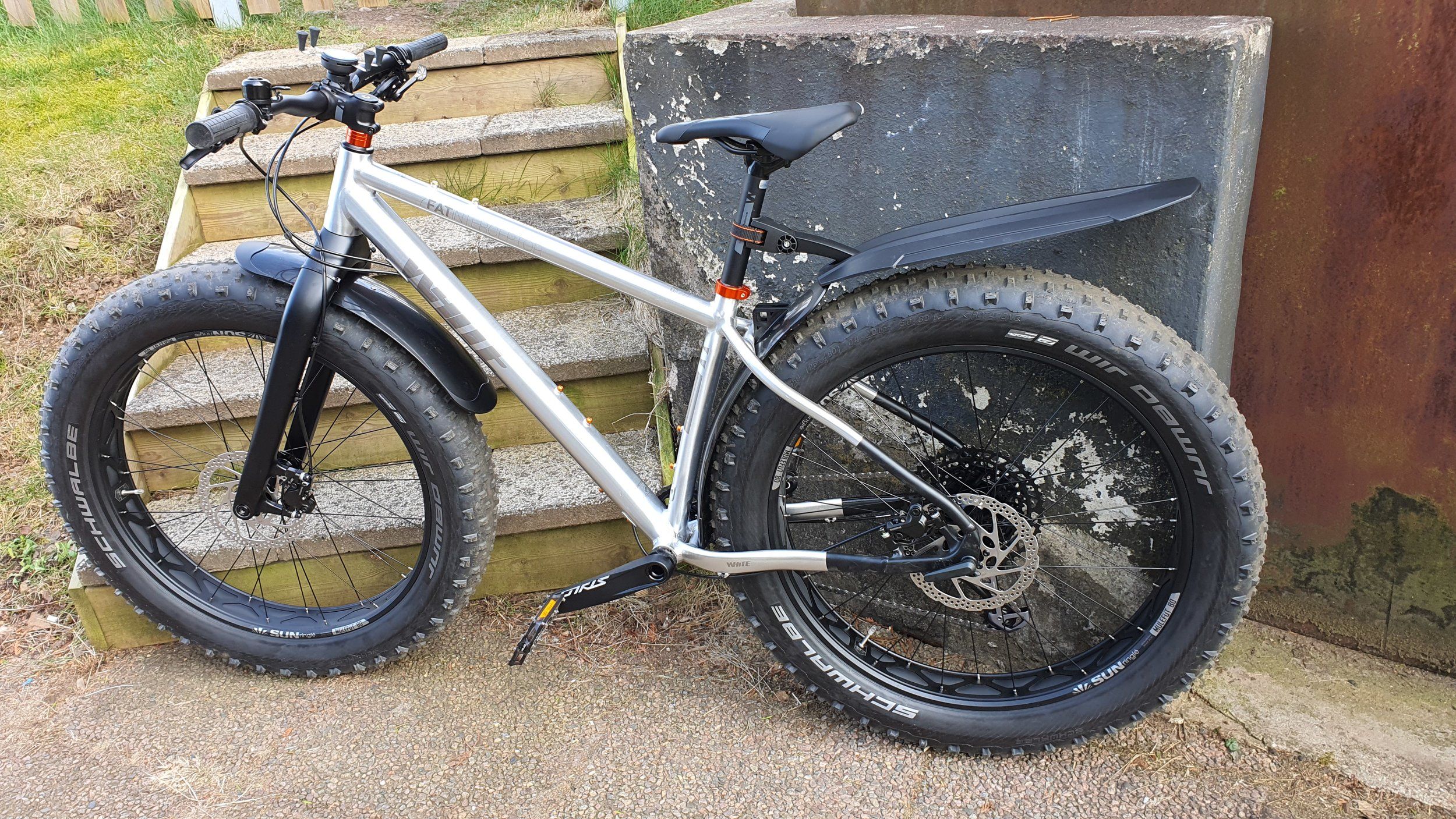

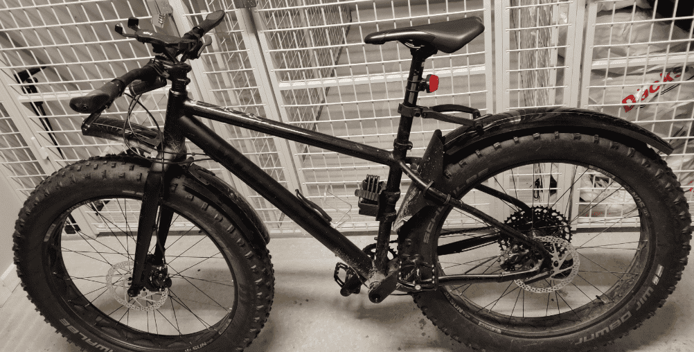

Nu sitter också stänkskärmarna där! Det blev SKS-Germany från xxl istället då jag inte tyckte att det glänsande materialet från Julas stänkskydd passade plus att SKS snabbfäste var riktigt härligt!
Jag kommer att komplettera med dessa skärmar när de kommer med posten. Dom kommer få sitta där hela tiden.
Nu är fatbiken tubeless konverterad! Mitt mål var inte att spara varenda litet gram så förvänta er inte någon super metod!
Allt har hållit bra och inga läckage! Prövat att köra väldigt lågt tryck och det fungerar kanon!
Video och förklaring finns nedan!
EDIT: 2020-03-26

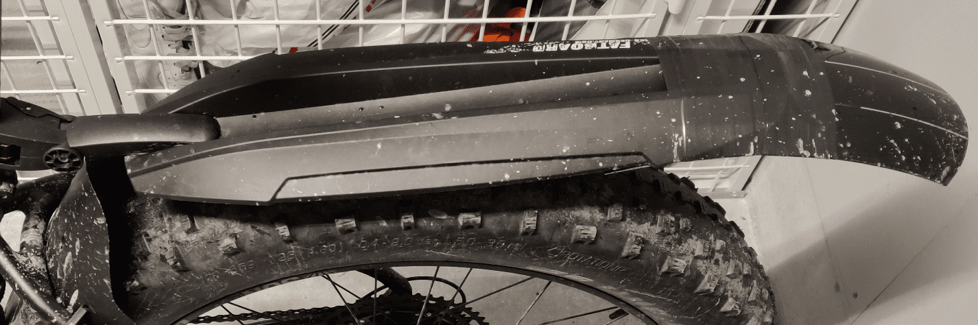

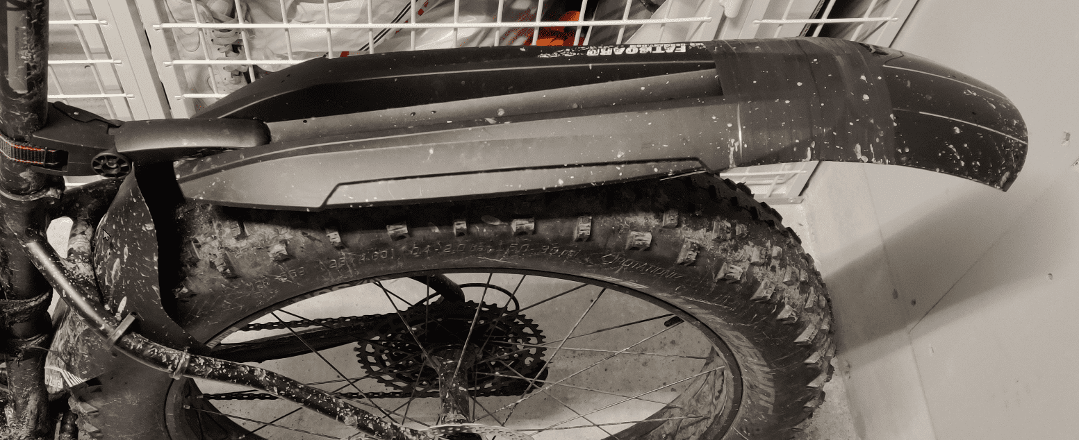

Är fortfarande inte riktigt nöjd med stänkskärmen från SKS (Bakskärmen) så i väntan för nya lösningar alt. ny bakskärm så blev det en specialare som fungerar faktiskt bra! Prövat en tur runt och på sjön, knappt något stänk!
SKS Under och är förlängd med en billig stänk längst bak. Använt gorilla under och virat runt med några varv eltejp för att få den svart.
Fungerar men inte snyggt!

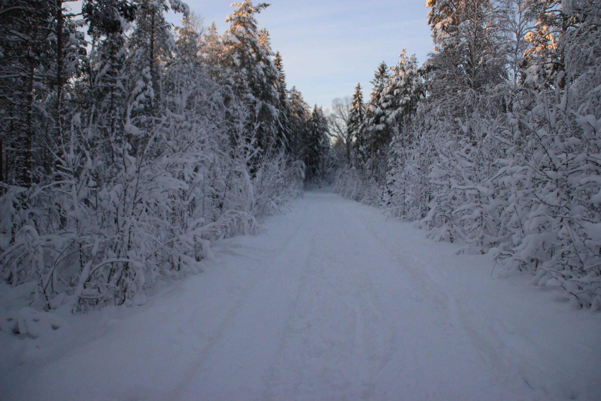

Så här kan vissa vägar se ut på vägen till jobbet: (Har man tur så har någon kört där!)

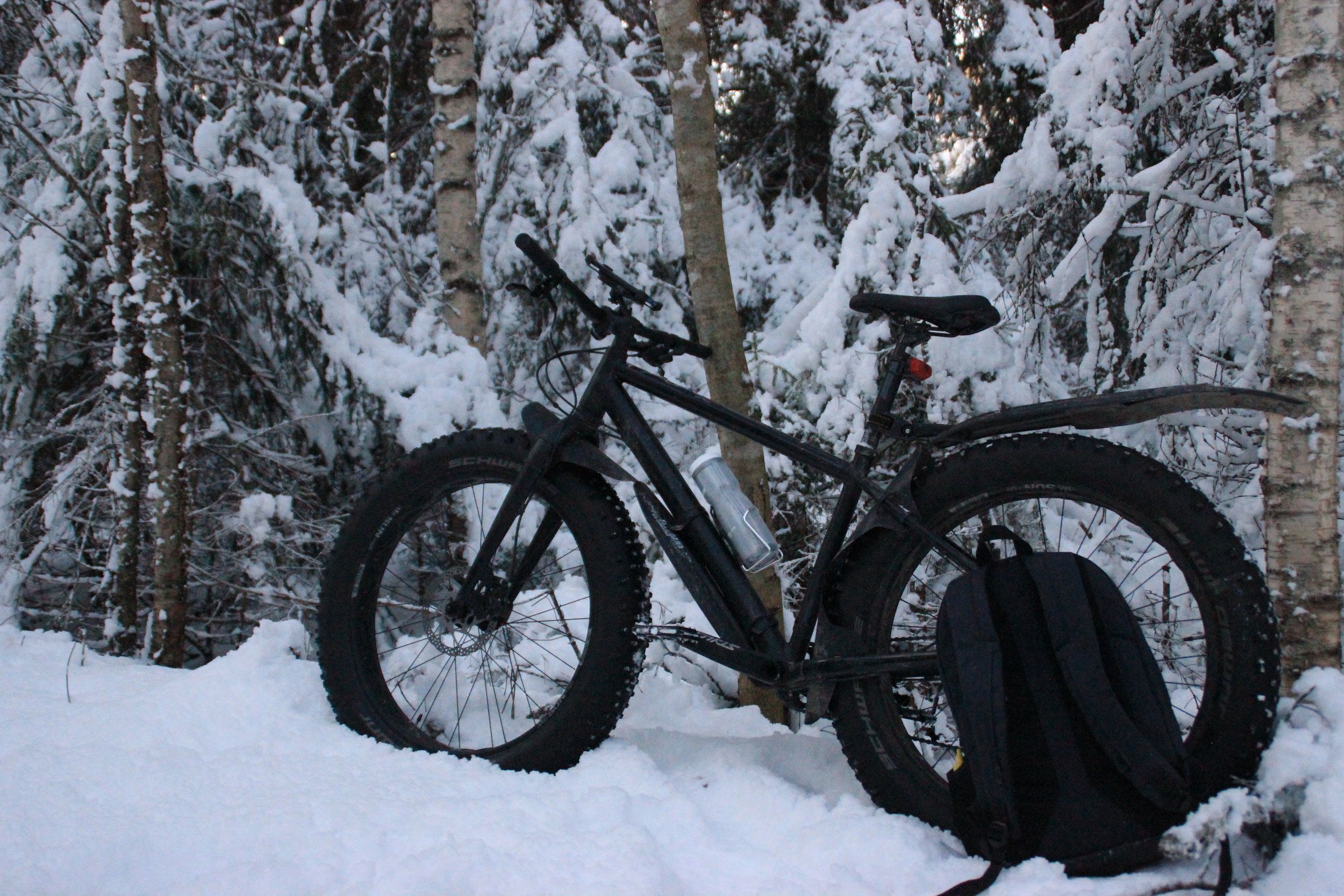

- Kom ihåg att fysikens lagar även gäller stora däck. Innebär alltså att kurvor och ren is fortfarande bör tas med försiktighet!
- Vid så gott som ingen snö så kör jag ca 0,8 bar på fram och bak däcken (1 bar på hösten/Våren). Kör ca 0,3-0,5 bar när det är ca 1dm snö på marken. (OBS! Jag använder tubeless!)
- Kom ihåg att smörja kedjan med en bra WET OLJA!
- Rejäla handskar och en bra halsvärmare är GULD värt!
- Cykla alltid med en väska som du har verktyg för att laga däck och andra justeringar!
