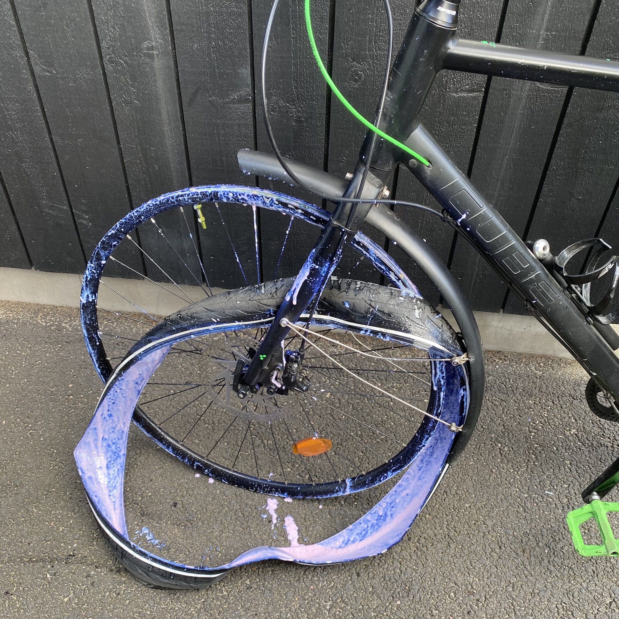

Urk....Ja men va bra, då har vi verifierat att fälgen mycket riktigt inte är kompatibel med slanglöst.

Hahaha, men det är ju bra med tydliga resultat! Jag hoppas för övrigt att det hände när du inte satt på cykeln och ifall du gjorde det ? inte fick några allvarligare skador!!!Ja men va bra, då har vi verifierat att fälgen mycket riktigt inte är kompatibel med slanglöst.

Fast sådär blir det ju när du sätter på ett däck som inte är tl-ready. Symtomen (för mig i alla fall) på att fälgen inte klarar det är att däcket inte poppar eller håller tätt. Icke tl däck poppar fint men flyger av sen som på bild.Ja men va bra, då har vi verifierat att fälgen mycket riktigt inte är kompatibel med slanglöst.

Men är däcket tl-kompatibelt då? Är det inte det så är det det ovan som händer. Om det nu är tubless, vilket är det eftersom ett tl däck med reflexkant vore praktiskt tycker jag.Poppade och verkade hålla tätt men ville kolla att det inte var ett litet läckage nånstans. Sprayade på lite såpvatten, stod och inspekterade skummet och poff.
Fälgkanten ser annorlunda ut.På vilket sätt påverkar TL-ready hur däckskanten greppar fälgkanten? Och hur gör det skillnad om övertrycket nås med eller utan slang? Frågar av intresse.
Vi har diskuterat frågan förut men ingen verkar veta. Det är något i samverkan däck slang som gör att däcket sitter kvar.Fast varför ploppar inte däcket i så fall av när man pumpar till samma tryck med en slang?

Vid låga däckstryck går det ofta bra med vad som helst. De e vad jag tror i alla fallInnan TL-märkningen var uppfunnen kunde man köra tubeless med icke-TL-fälg och -däck. Oklart varför det var så, höljt i historiens dunkel.
Inte på lvg....Innan TL-märkningen var uppfunnen kunde man köra tubeless med icke-TL-fälg och -däck. Oklart varför det var så, höljt i historiens dunkel.

Vad är det för däck, fälg och tryck?Ja men va bra, då har vi verifierat att fälgen mycket riktigt inte är kompatibel med slanglöst.

Schwalbe Marathon Supreme, Alexrims DRAW 1.9P och tryck minns jag inte. 4-5 bar kanske?Vad är det för däck, fälg och tryck?
Oj, det är MYCKET luft.Schwalbe Marathon Supreme, Alexrims DRAW 1.9P och tryck minns jag inte. 4-5 bar kanske?
Är inte fälgen hooked, så är nog 3 bar max realistiskt. På min gravel kör jag mina 38mm Pathfinders på upp till 5.5, men då är fälgen avsedd för detta.3.5-5.5 är rekommenderat tryck för däcket. Drar på rätt bra tryck för att få däcket att poppa och sen vill man ju se att guckan jobbar lite och tätar, brukar sänka trycket sen.
