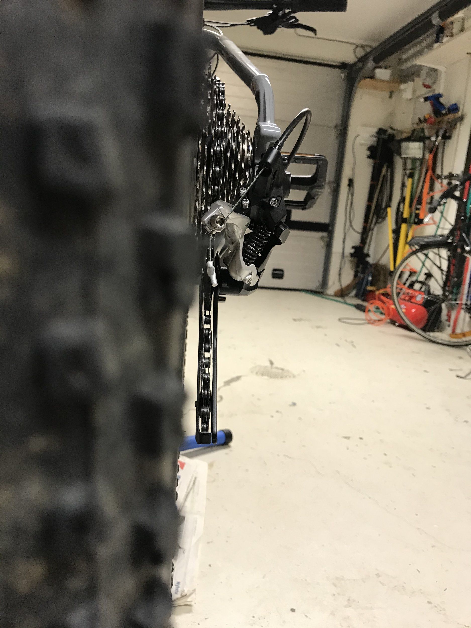

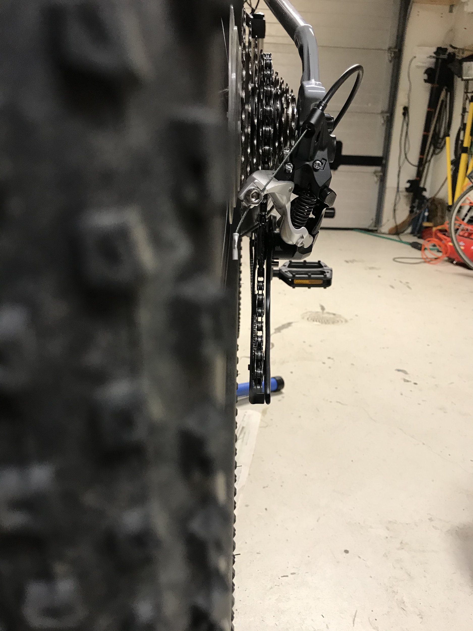

Det enda jag kan komma på nu är att växelörat pekar lite utåt. När cykeln, dvs bakhjulet, står lodrätt pekar nedre delen av växleföraren ca 3 grader utåt (dvs 6-7 mm över växelförarens längd). Jag funderar på om jag skall montera loss växelörat och bocka om det med skruvstäd och hammare. Men jag är rädd att knäcka det eftersom jag gissar att det är gjutgods. Fräsa är ett annat alternativ, och fasade shims ett tredje.
Vad säger ni som är kunniga?

Nu har jag riktat så gott jag kan och det låter lite bättre men jag får nog leta upp ett riktningsverktyg. Finns det någon som bor mellan Borås och Göteborg, som har ett och kan tänka sig att låna ut det blir jag såklart glad.
Mitt intryck är att när jag växlar till större krans så klättrar kedjan över, rullarna lägger sig på kransens tänder och trillar sedan ner mellan tänderna. Det känns så eftersom jag tappar drivning i växlingen. Hoppas beskrivningen går att begripa.

Av bilden att döma så ser det ut som att oljudet bör kunna försvinna om du skruvar ur justerskruven lite så att vajern blir mer spänd (kolla först så att den inte är helt urskruvad).
Det rasslar och smäller när jag växlar
Eller tänkte jag bakvänt nu.. Det jag avsåg är att kedjan ser ut att slå i vänstra sidan av bakväxeln från mitten och nedåt.
Hum, jag skall kolla om kedjan ligger an mot någon del av cage och om cage är helt rak.

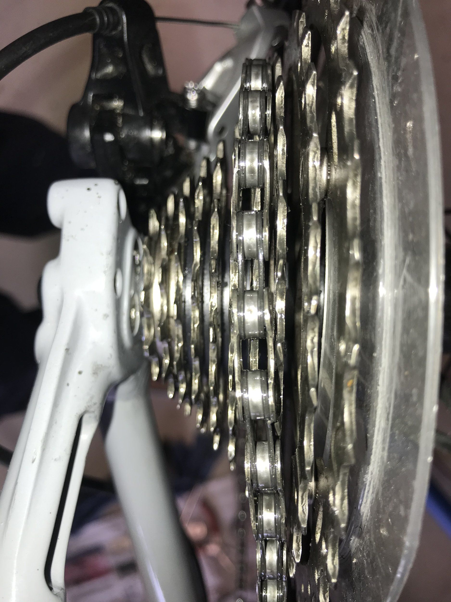

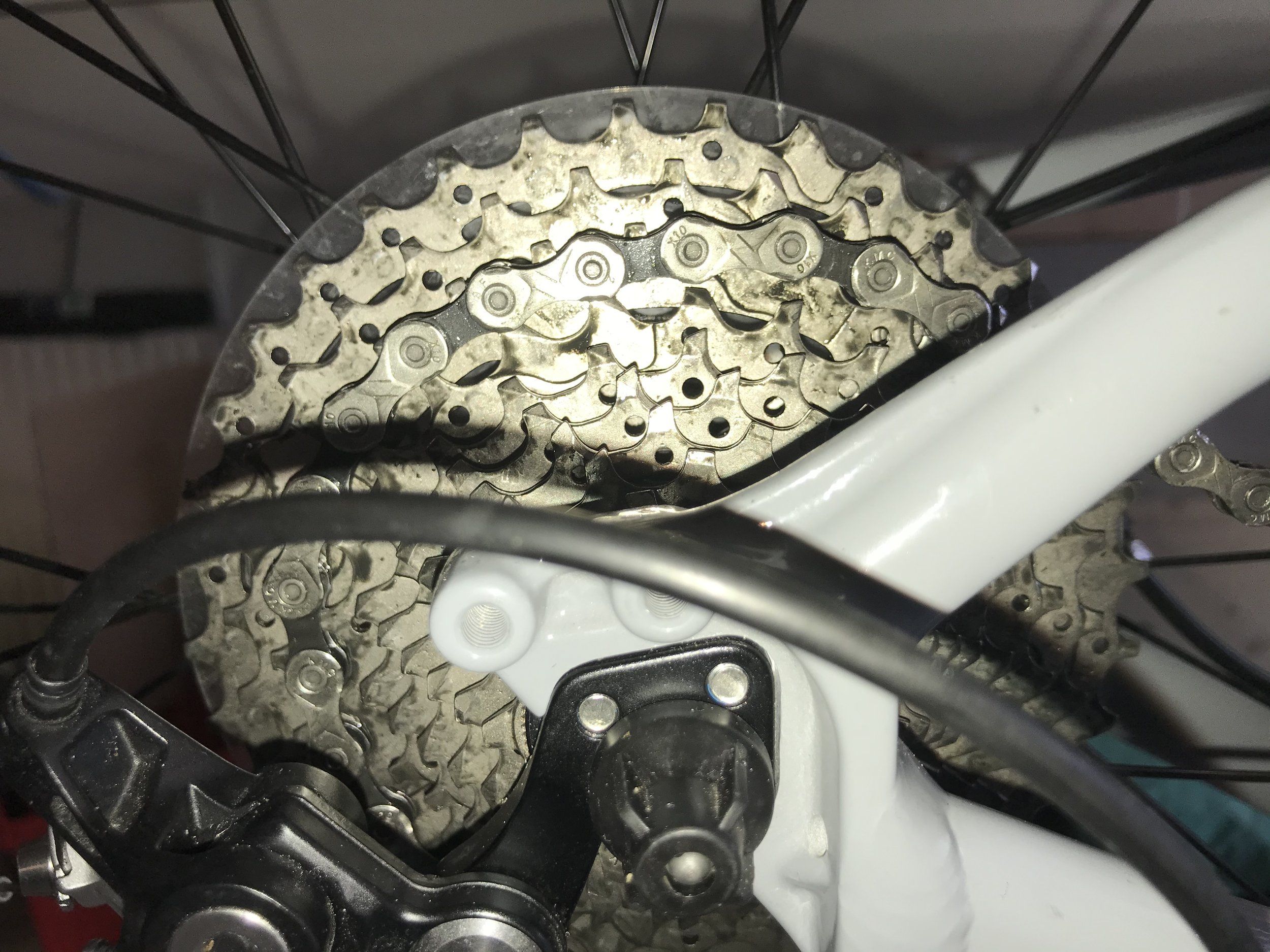

Nu har jag tittat lite noggrannare på vad som händer när jag växlar:
1) Vid växling till mindre krans lägger sig kedjans rullar utanpå den mindre kransens tänder för att trilla ner mellan tänderna när sista länken lämnar den större kransen. Då blir det också ett skutt i kraftöverföringen. Se bilder.
2) Vid växling till större krans knakar det väldigt i kedjan. Låter som den böjs för kraftigt i sidled. Här blir det inget skutt i kraftöverföringen.
Hur som helst skall jag göra ett försök med ett riktverktyg för växelörat.
Tacksam om någon kunnig orkar titta på bilderna.

Bilderna säger inget som du kan ha nytta av.
Givet dina tidigare svar är de fel jag kan komma på uteslutna, förutom växelörat. Är växelörat snett är det ingen mening att fortsätta försöka justera in växlarna.
Inte för att jag misstror din förmåga att justera växlarna, men det kan vara värt att fundera över om det är ett handhavandefel som gör att du inte får till det. Precis innan växlarna är korrekt justerade kan de bete sig som det du beskriver.
Du skrev "nya" cykel. Stämmer det att det är 10-delat? Är den köpt komplett i butik? Om du exempelvis har växelförare eller växelreglage 11-delar eller något annat kommer det inte funka. Delarna måste vara kompatibla. Det lär dom dock vara om cykeln är köpt komplett.
