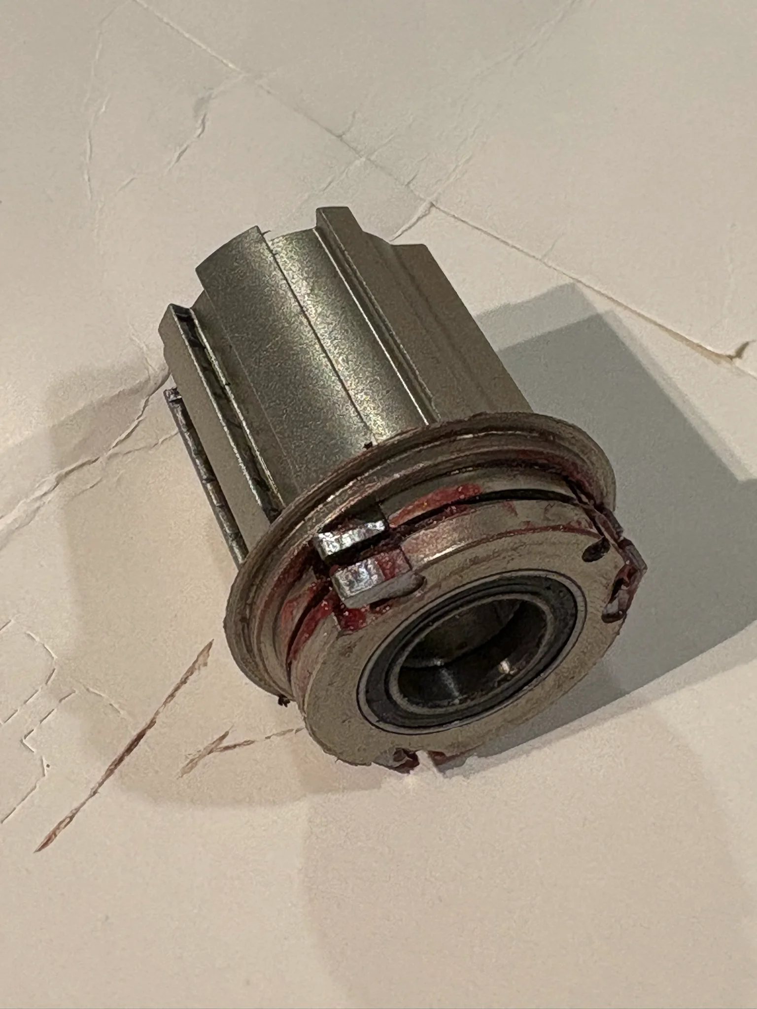

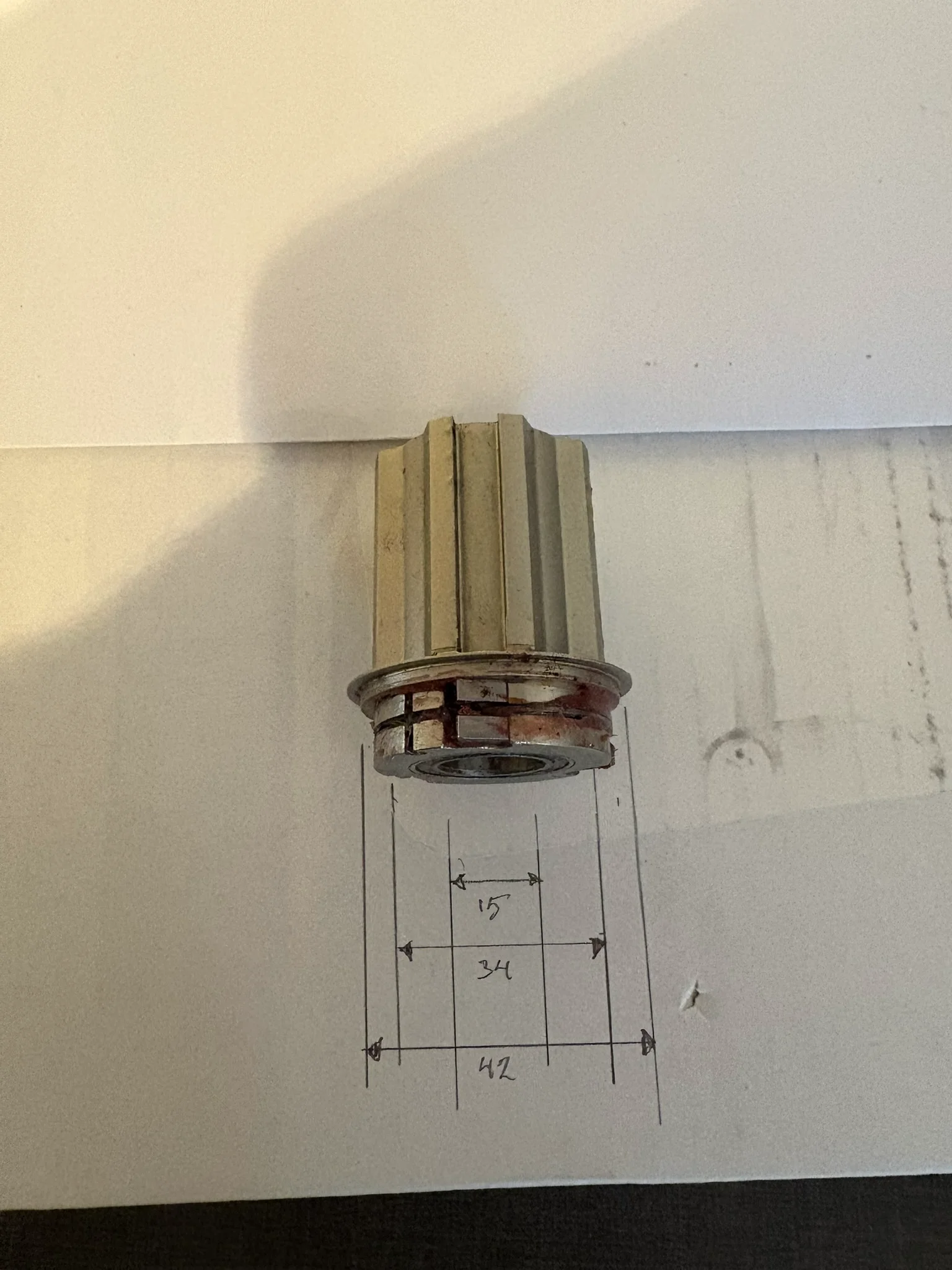

Jag har försökt att hitta en frihjulsbody till ett äldre bakhjul.
Idag sitter det en body som passar till Campaklingor. Jag vill köra med Shimano 10-delat.
Har köpt två olika hubbar som inte har passat. Kan någon hjälpa mig att hitta rätt reservdel?
Jag tror att det är en variant av en Fulcrum hubb, men har inte fått någon hjälp av dem att hitta rätt.

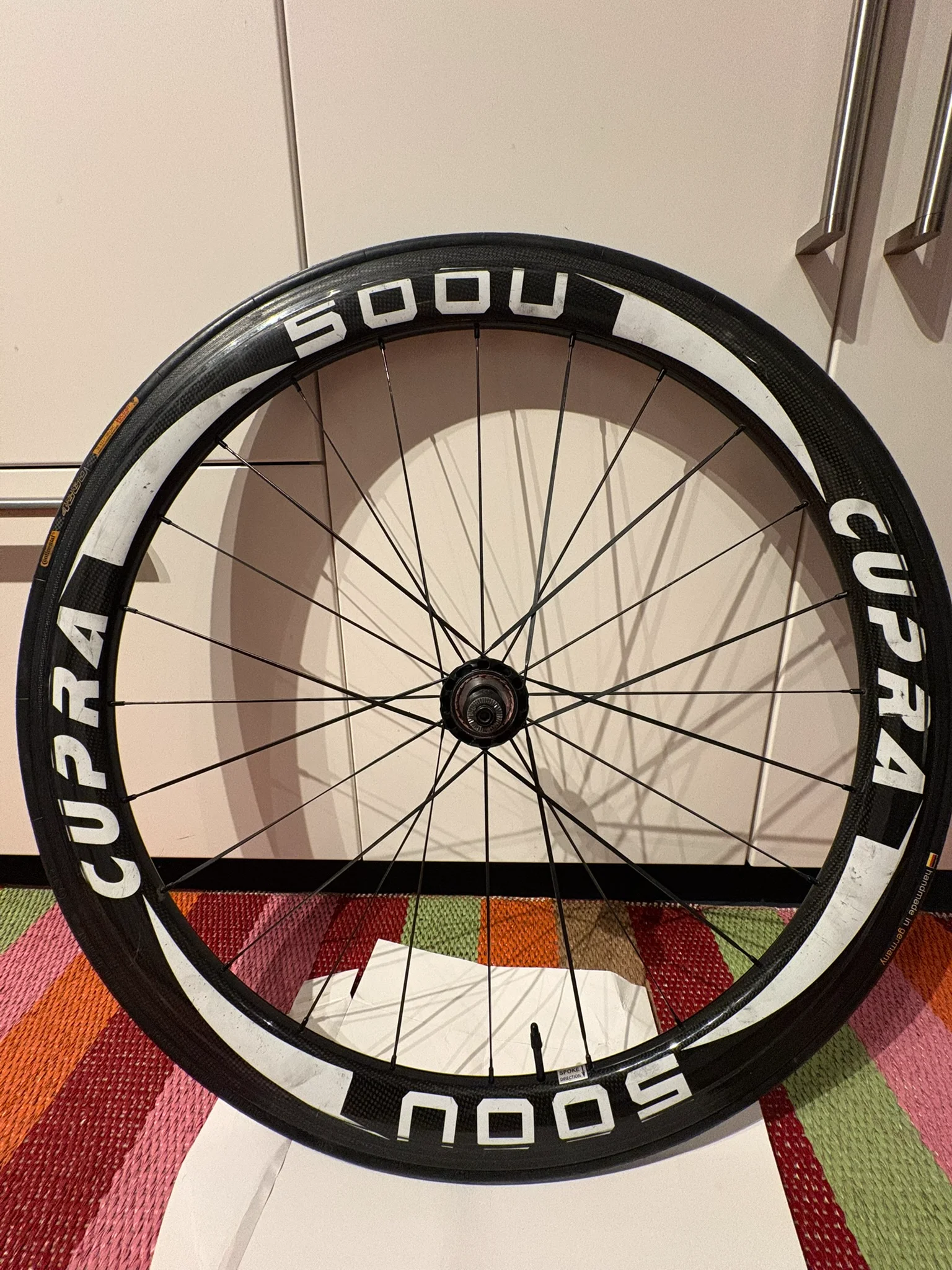

Bakhjulet är av märket Cupra, modellen 500U. Inget som går att googla fram :)

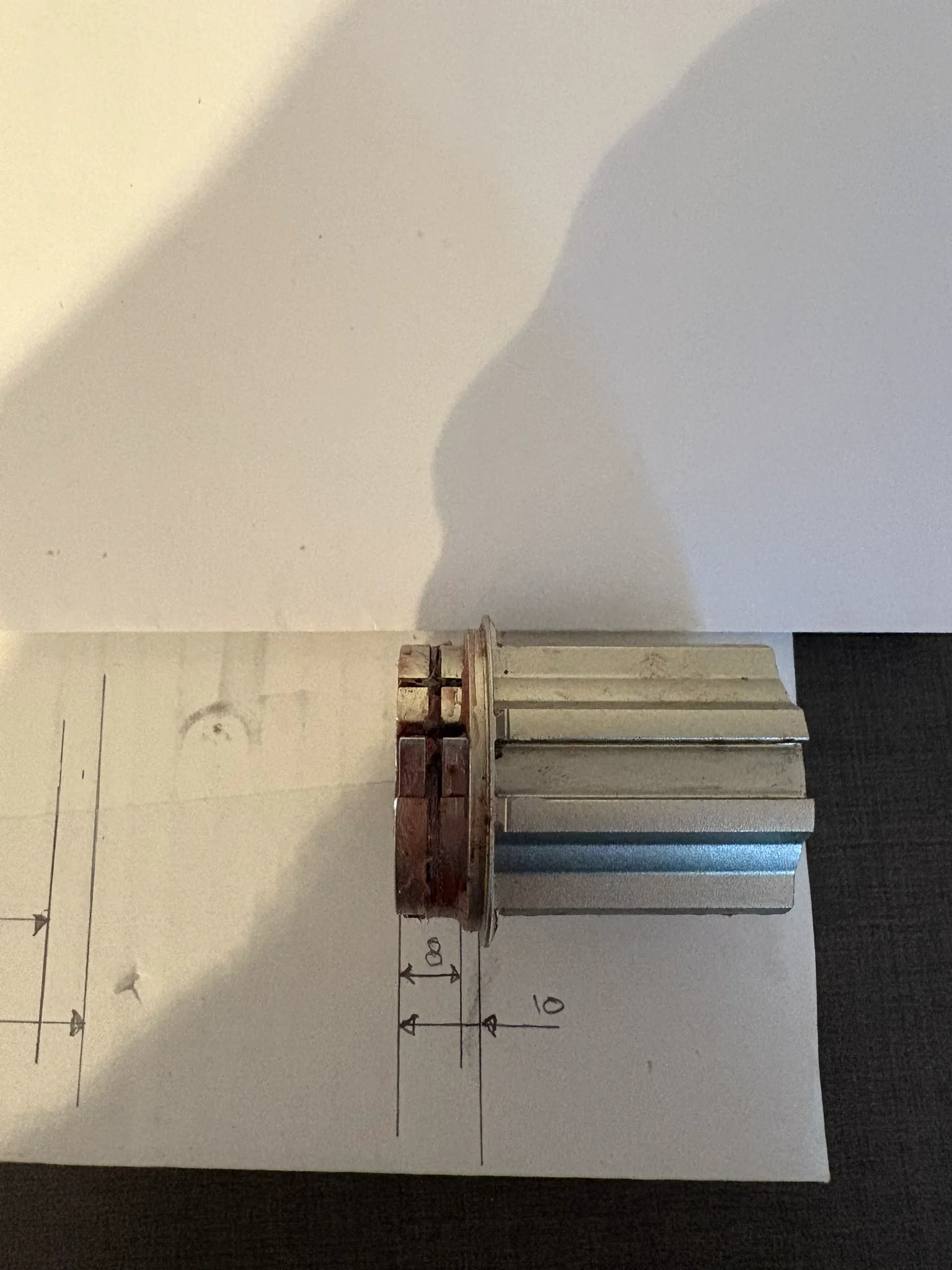

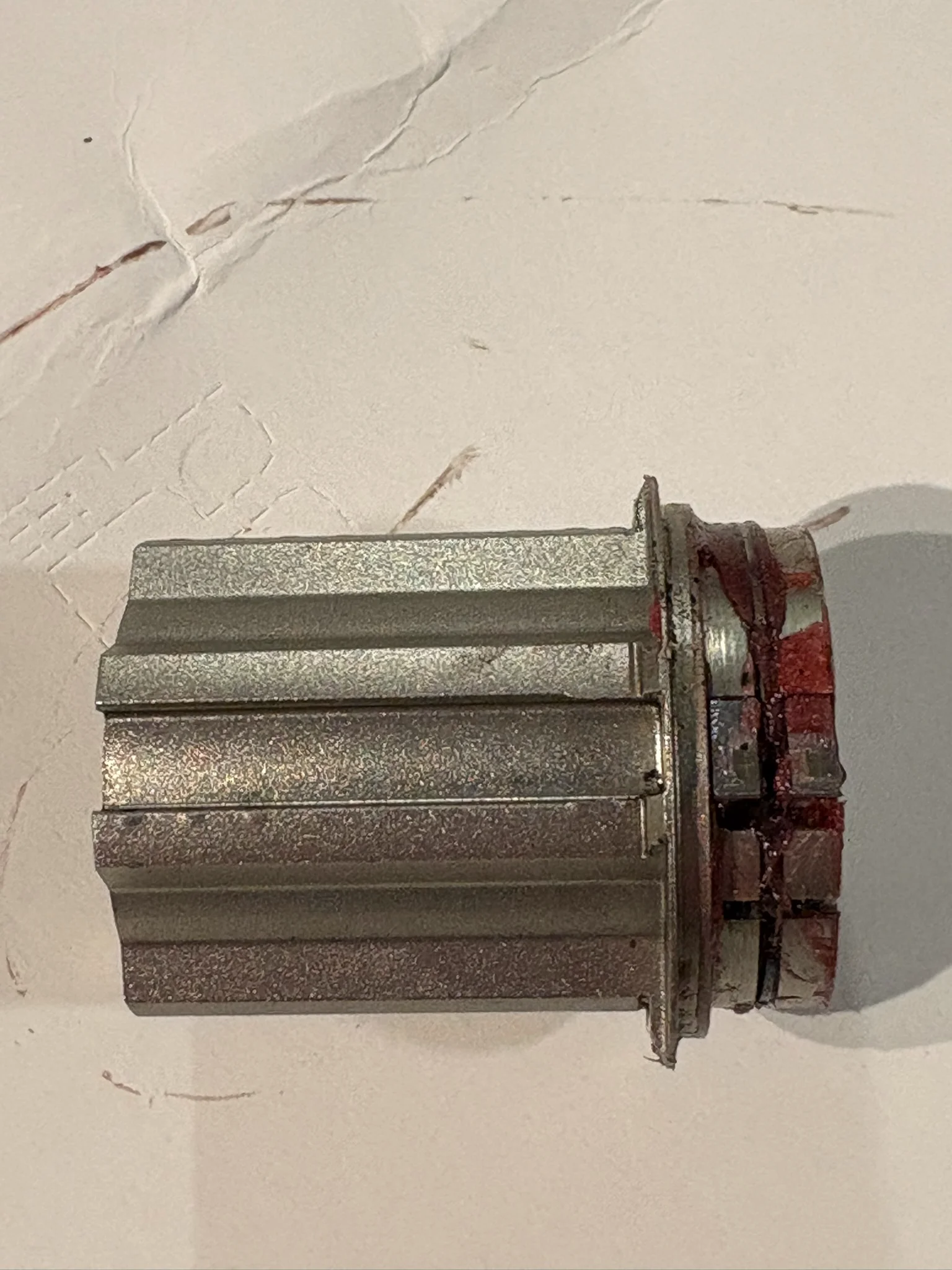

Axelmåttet är 15 mm diameter
Innermåttet på hubben som fäster i navet: 34 mm diameter
Största måttet: 42 mm diameter.
Bifogar några bilder som hjälp.
Sanslöst tacksam för alla tips!

Om inte bodyn är kass är det nog enklare att bara köpa en kassett som passar. Miche har åtminstone haft kassetter som passar Shimano-drivlina för Campagnolo-body och vice versa, men hittar idag inte dessa på deras hemsida.

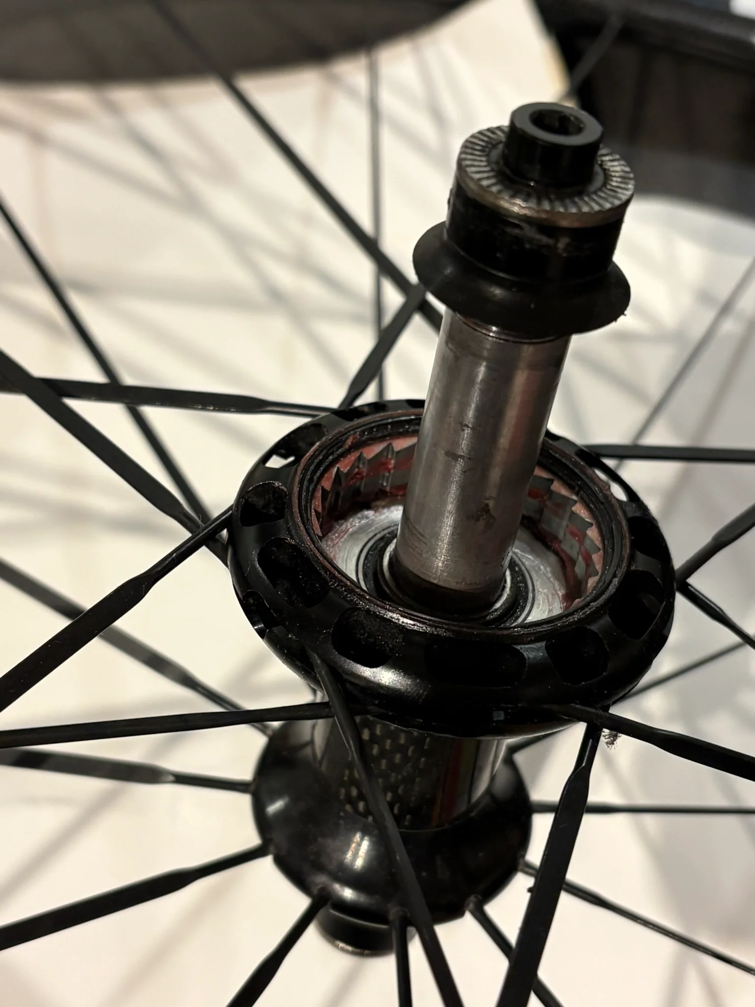

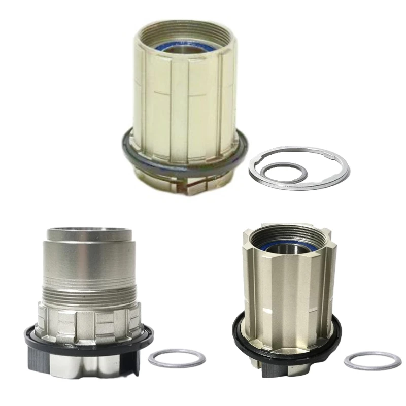

Naven lär knappast vara FSA och ingen chans i helvete att det är Fulcrum. Mycket mer troligt någon av de stora kinesiska OEM-tillverkarna som Formula, Bitex, Joytech eller Novatec. Dessa ser misstänkt likt ut:
Söker man på de nav som nämns där får man dock blandade resultat. De bodys Novatec har på sin egen hemsida för F372SB/F482SB ser inte riktigt rätt ut. Söker man på Powerway hittar jag produktsidor på AliExpress, men de har på samma sida olika bodys för R13 och R36, några ser korrekta ut men framgår ingenstans vilken bild som representerar vilken modell?!
Detektivhjälp med frihjulsbody
Men det där är väl för 12 mm axel?
En body från annan tillverkare kan säkert fungera bra om måtten är rätt även om navet skulle vara noname från en OEM.

Nu är problemet löst.
Jag lyckades hitta vem som importerade hjulen en gång i tiden och fick genom en bekant kontakt med honom.
Navet är Powerway R36.
Än mer tur att importören hade en Shimanohub kvar i garaget.
