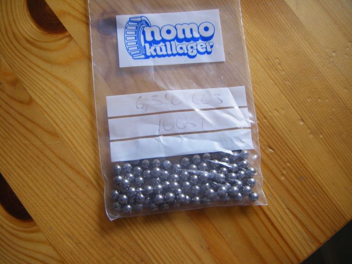

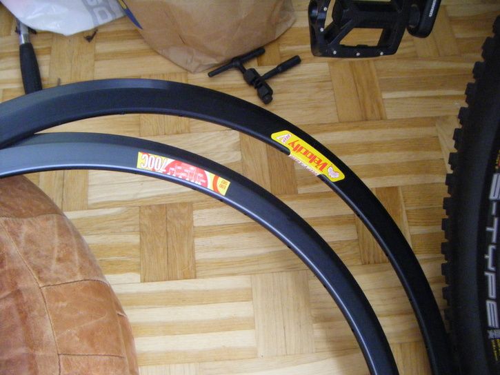

Här kommer iaf bilder på dagens paket! Velocity-fälgar, Stenhård sadel samt nya kulor till vevpartiet.
Kulor, runda, fina och många! Säg till om någon behöver 6,35 mm kulor så kan vi lösa d!

Velocity-fälgara.. Lite crappiga klistermärken och lite "grov" finish (borr-spån i hålen och så= men annars snygga och raka.

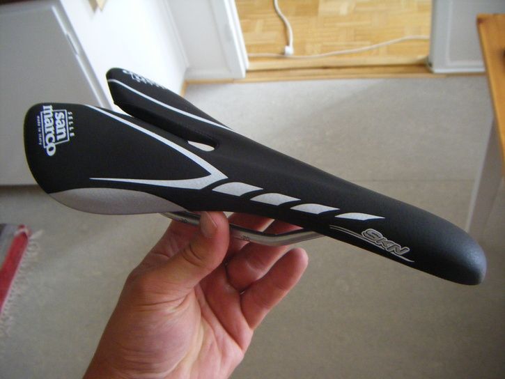

Stenhård sadel. Lite små-märken som att de legat emot ngt men det löser nog min rumpa och några mil!

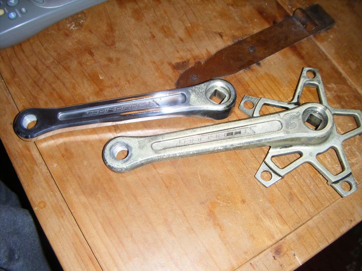

Lite halvlugn kväll ikväll. Skulle jobba men när jag kom dit måde jag kass o hade huvudvärk så jag tog mig hem igen. Blev lite polering av vevarmarna samt gjorde om de vita strecken på sadelröret. Nu ska den bara klarlackas vilket jag tror händer imorgon.

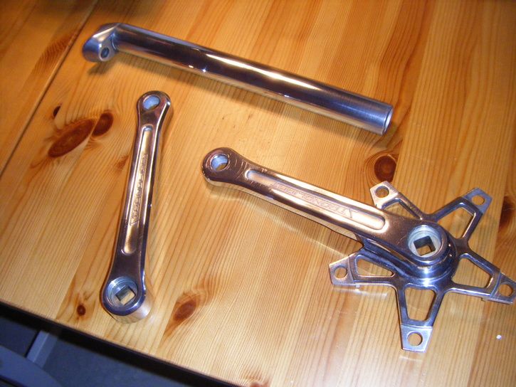

Vevarna som just kommit upp från ett bad i kaustiksoda (för att få bort eloxeringen)
DSCF0422.jpg ht=544
Efter en stund med autosol var de tillräckligt blanka. Bara putsa till styrstamen sen åker jag till Bodycote och fjäskar! Svart ska allt bli. Hade mina tankar på att göra eloxeringen själv men orkar inte vänta på att få hem svart färg samt leta batteri-syra!
DSCF0423.jpg ht=544

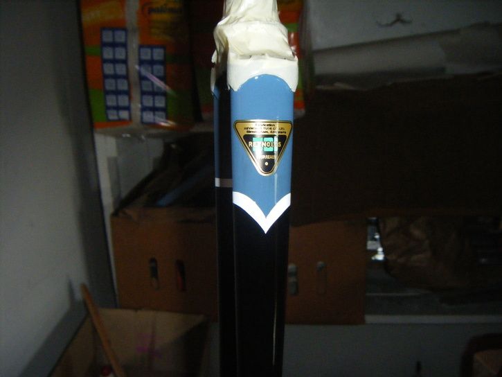

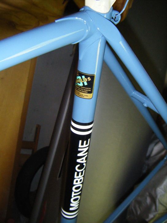

Dagens jobb har bestått utav klarlackning! Tycker det ser bra ut men burken tog slut lite för snabbt kände jag. Kommer nog köpa en till på måndag och lägga ytterligare några lager så det blir djup och fin glans samt att klistermärkena blir ordentligt "inbakade" i lacken. Mellan lagren med lack satt jag och slipade på styrstamen så den blev blank och fin. Nu är allt som ska till eloxeringen klart vilket jag svänger förbi med på måndag.
Klarlackad o fin... Men mer klarlack ska det bli! Vill få ett heltäckande sista lager så det inte blir så mycket spray-damm att polera bort.

Dekalerna från cyclomundo e verkligen toppen!

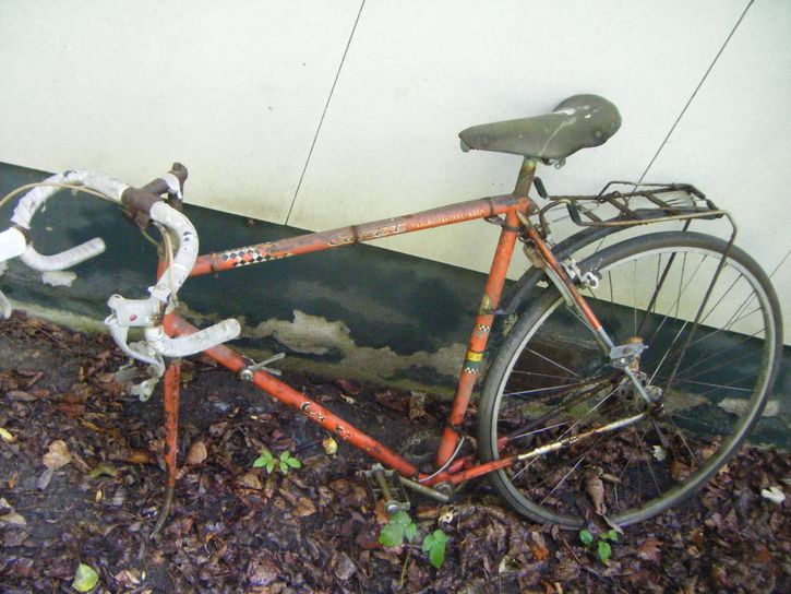

Hmm... pappas gamla cykel. Nästa projekt kanske... eller inte!
DSCF0425.jpg ht=544

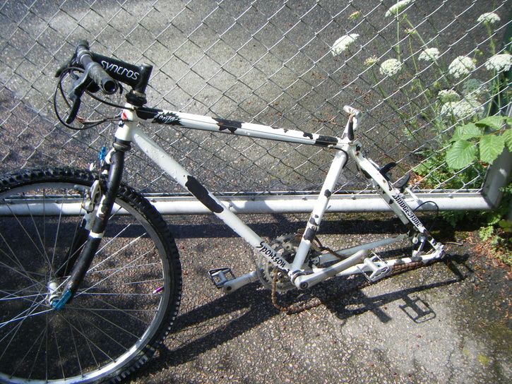

Passade på att fota min gamla cykel som var mitt första lackeringsprojekt för sådär en 13-14 år sen. Inte lika noggrannt förarbete och olika fabrikat på färgerna. Sådär bra resultat va? Någon som e sugen på att ge den ett bättre hem så kom med bud, annars kanske den blir nästa projekt. Ritchey-stål i ramen, xt-rakt igenom. Bra pris kompis..

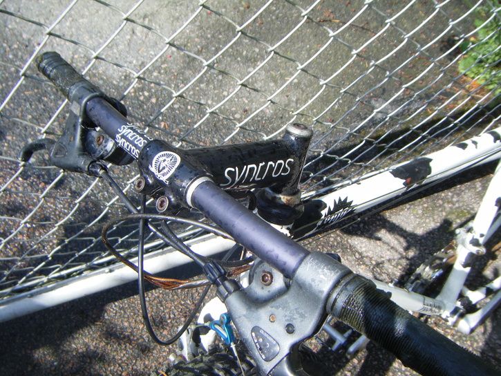

Syncros styre och stam. Pra krejjer!
DSCF0427.jpg ht=544

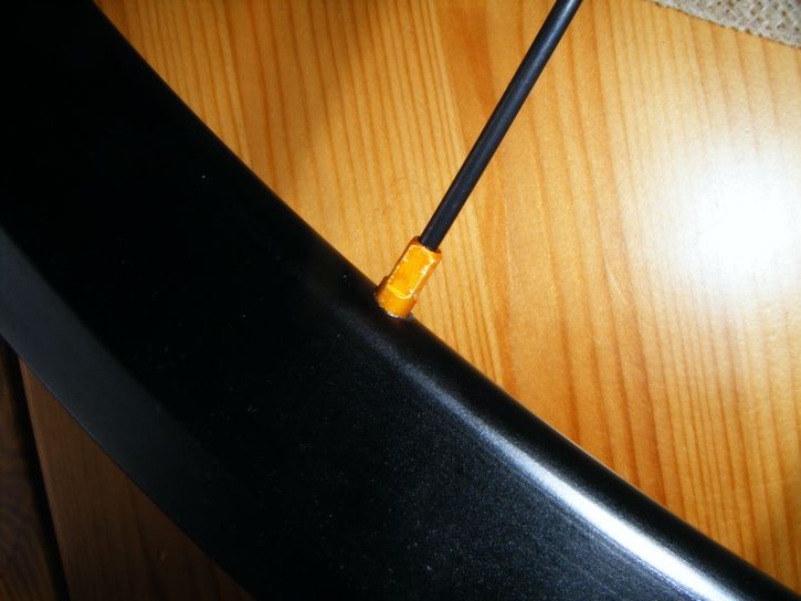

Beställde ekrar och nipplar idag. DT competition-ekrar reducerade 2,0- 1,8- 2,0 samt guldeloxerade nipplar. Hade tänkt röda från början men vill försöka ha det så cleant som möjligt och kedjan e ju guld, så guld it is!

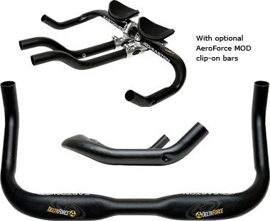

Har beställt styre nu, blir ett easton bullhorn styre med någon form av aerodynamisk profil. Egentligen kan den profilen kvitta ur aerodynamisk synpunkt eftersom jag själv inte är särskilt aerodynamisk med mina dryga hundra kilo MEN det är gott att ha lite mer yta att vila händerna på!
Formen på styret gör emmellertid att jag inte kan använda min gamla styrstam som är av "pinch"-variant utan måste ha en som har två bultar och löstagbar clamp.
En salsa quill med 15 graders negativ vinkel blir det. Väldigt clean tycker jag.
I all hast beställde jag en 1" adapter om man vill kunna använda aheadset styrstammar till en gammal quill-gaffel så om någon behöver en sån kan han eller hon få den för en hundring.

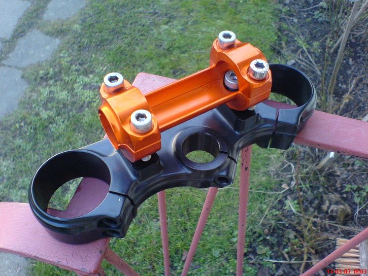

Här kommer bilder:
Styret
EastonDeltaForceAL.jpg ht=310
Styrstamen, (fast 15 grader nedåtlutande)
salsastem.jpg ht=310

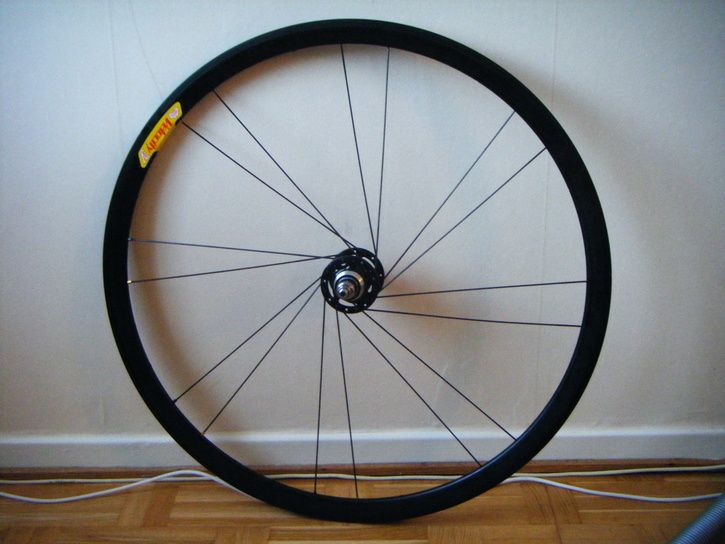

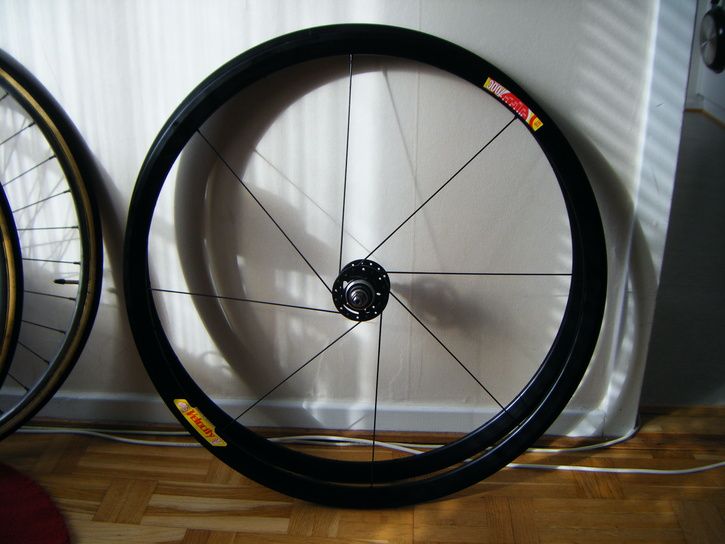

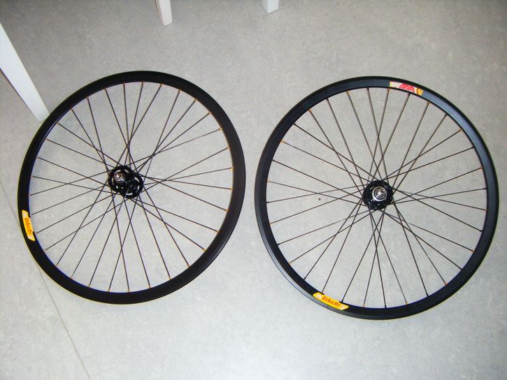

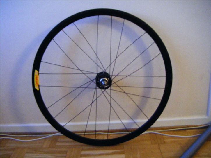

Hjulafton igår! Satt till sent på natten och skruvade men nu e de helt klara! Fick efter lite övertalning låna tjejns cykel som riktställ eftersom jag inte kände mig hundra på att axeln sitter rakt i bakgaffeln (pga olika tjocka lager färg)
Hjulen e iaf spikraka nu i alla ledder och riktade med hjälp av ram och buntband. Sen lyckades jag inte få till att alla nipplar känns lika hårt åtskruvade men det kan ju bero på inre friktion i form av gängor eller smörj, vad vet jag. Det ser och känns bra och var riktigt kul! Följde sheldon browns och leos byggbeskrivningar.
DSCF0489.jpg ht=544
DSCF0490.jpg ht=544
DSCF0492.jpg ht=544
DSCF0493.jpg ht=544

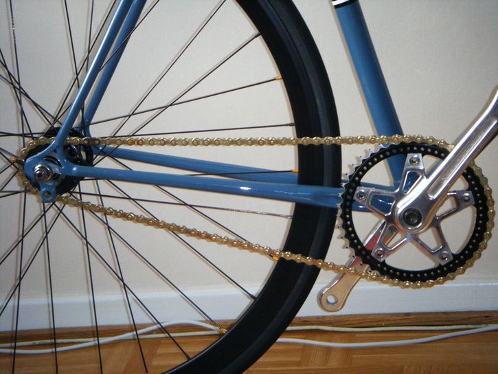

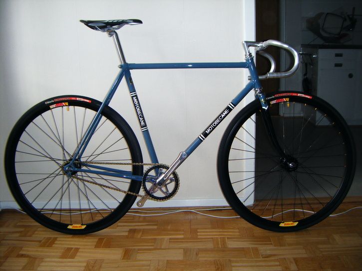

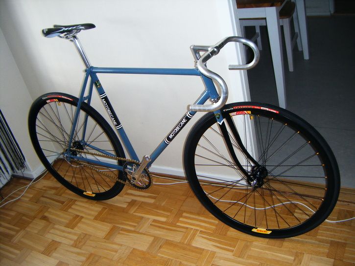

Så då var det nästan klart! Ganska irriterande är att när jag skulle skruva på vevlagerkoppen tar det bara stopp ungefär halvvägs och går varken att skruva in eller ut. Blir så trött på sånt! Axeln går att vicka på så det finns utrymme och är ingen kula som kommit imellan. Får se om jag kan snickra ihop ett verktyg så jag får lite hävkraft o kan skruva av och på den eller om jag får kika förbi Veloform och be om hjälp.
Det som kvarstår innan hojen e helt klar är:
* Svarteloxering av vevar & sadelstolpe.
* Tillverka en headbadge
* Få hem min salsa styrstam och på med bullhorn-styret.
Hursomhelst kommer jag börja cykla på den nu för jag orkar inte ha den stående så mycket längre!

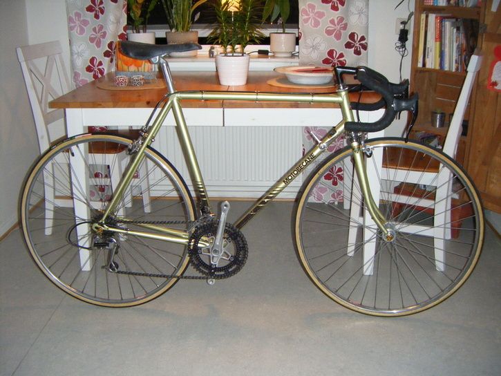

Här kommer iaf före och efterbild=)
Före:
DSCF0299.jpg ht=544
Efter:
DSCF0496.JPG ht=544
DSCF0498.JPG ht=544
DSCF0497.JPG ht=544

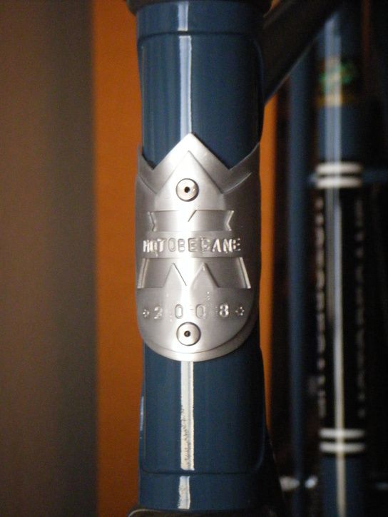

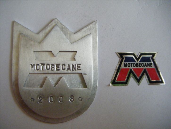

Va hemma hos pappsen idag och filade till en headbadge till hojen. Den ska poleras upp och sedan eloxeras, e bara inte helt säker på färger. Funderar på bakre svart och främre naturell alternativt tvärtom. En annan tanke är att en av delarna ska va guldeloxerad... kluriga I-lands problem!
Orginal "headbadgen" tyckte jag såg lite liten o tråkig ut men den fick iaf föra sina gener vidare!;)
DSCF0507.JPG ht=544
Dewil´s fixie-projekt

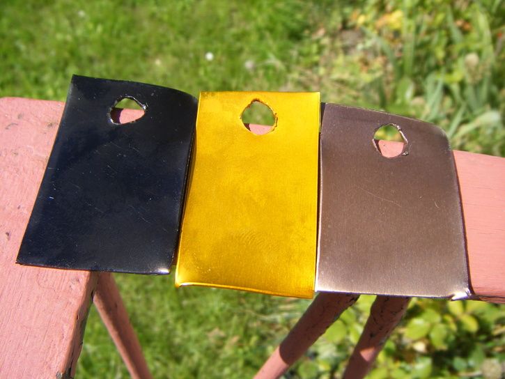

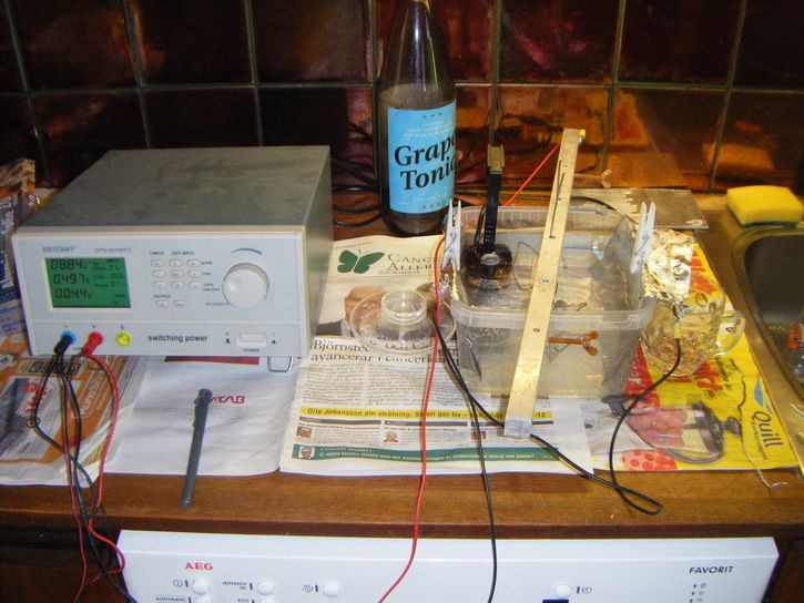

Va hemma hos pappa och lånade hans kök och omvanlade det till laboratorie. (han är bortrest, därav var det genomförbart). Testade och eloxerade lite olika färger men beslöt mig till slut att bara köra på naturell eloxering utan färg.
Mitt switchade nätaggregat samt litet kar med batterisyra/batterivatten. I ligger headbadgen och eloxeras
DSCF0512.JPG ht=544
Tre färger orkade jag med, men tyckte inte att någon av dem var riktigt "värdig"
DSCF0509.JPG ht=544
Färdigt!
DSCF0515.JPG ht=725
