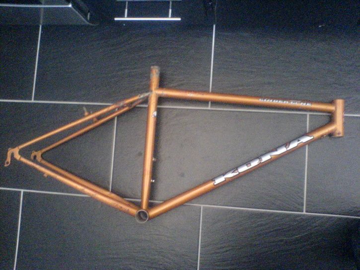

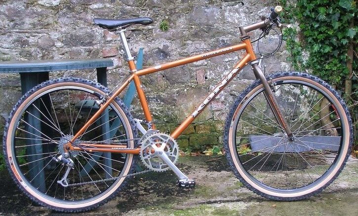

Jag har ingen bild från innan jag gick loss med sandpappret så ni får tänka er denna jag hittade på retrobike fast med lite mer rost och i övrigt sämre skick!
ccf1a.jpg ht=439

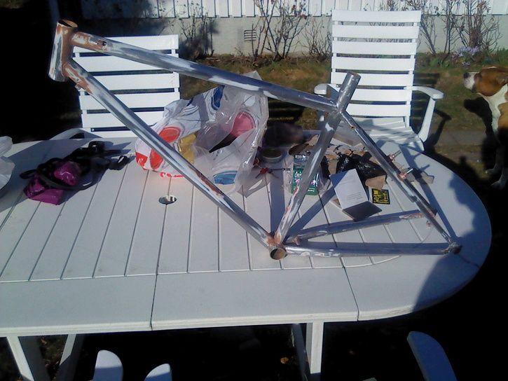

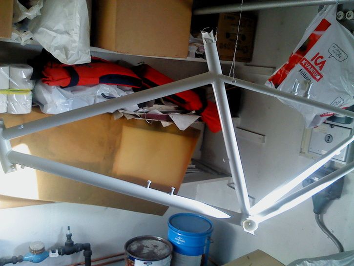

Sadelstolpen sattt duktigt fastärgad i sadelröret och gick inte att fysiskt rubba trots att jag faktiskt en gång i tiden bänkat närmre 170 kilo. Jag fick helt enkelt tänka! Jag körde det gamla propplösartricket! Såga av sadelstolpen, ner med ramen i kaustiksoda och sedan vänta. Efter 3 dagar(!) fanns ingen sadelstolpe kvar. Detta funkar bra på aluminiumdetaljer som fastnat i stål eftersom aluminium fräts upp av kaustiksodan medan stålet inte påverkas.
Sen började jag slipa...
DSC00063.JPG ht=544

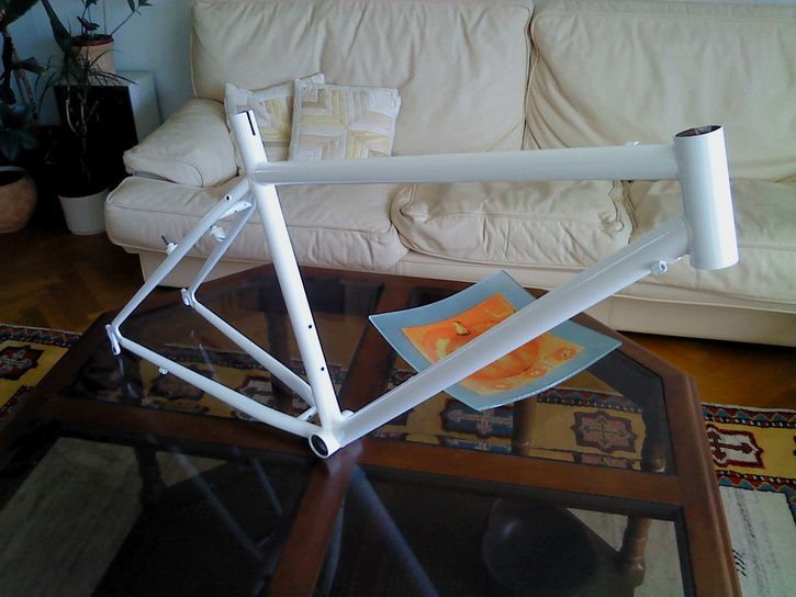

När det var slipat plockade jag fram min 2-komponentsgrundfärg från "spraymax". Detta är alltså 2K färg på sprayburk! Primern klar.
DSC00064.JPG ht=544
Sen efter något dygn, slipa igen med fint papper och på med toppfärgen. Jag blev dock INTE nöjd med resultatet. Lyckades få rinning på sedelröret och kunde dessutom konstatera att det bästa hade vart o haft två flaskor vit färg... Om ni ska lacka cykelram med deras sprayfärger vill jag nog rekomendera att byta ut munstycket mot något annat då detta sprayade väldigt brett vilket gjorde att mycket färg hamnade där det inte skulle hamna.
Står i valet o kvalet om jag ska göra om men tror jag skiter i det.
DSC00071.JPG ht=544

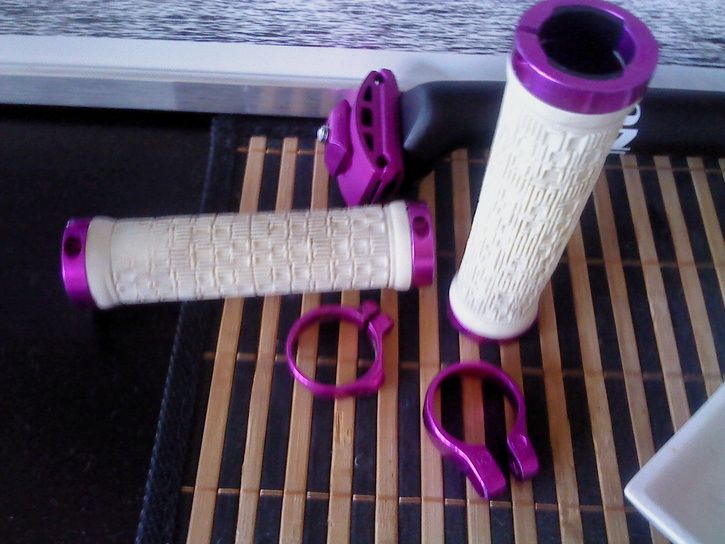

Eloxeringen gör jag själv hemma i köket. Det blir ju extremt liten skala pga utrymme och utrustning, men det e inte superavancerat när man väl fått kläm på vilka temperaturer, strömstyrkor, syrakoncentrationer osv.

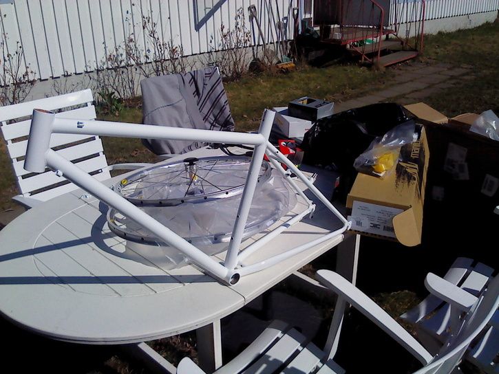

Tänkte uppdatera med lite bilder på prylarna jag fick från CRC igår.

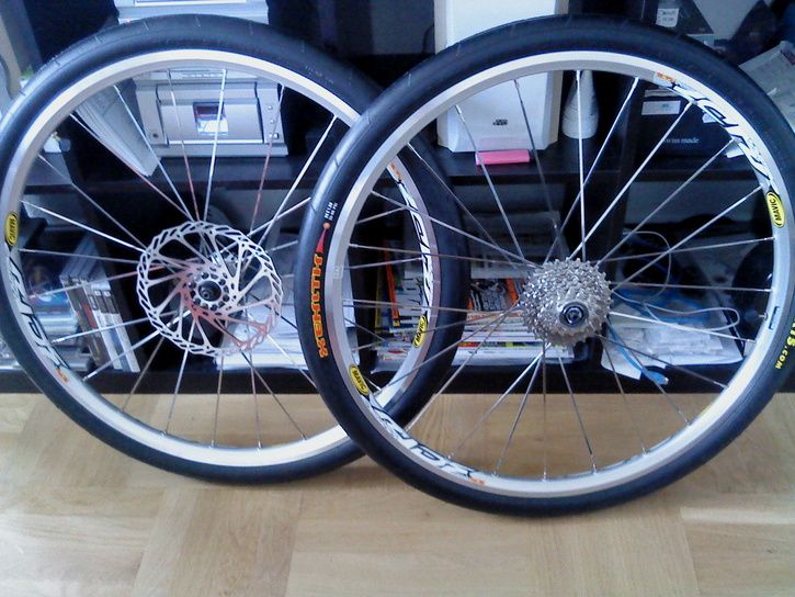

Ett par crossride-hjul. De blev silver eftersom de är både fälg och skivbromskompatibla. Kommer ju köra med skiva fram o V-broms bak.

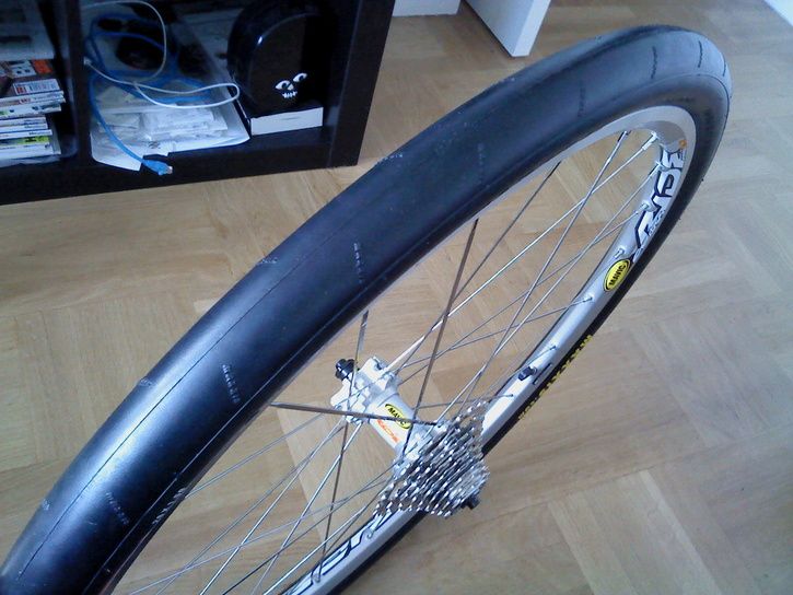

Maxxis Xenith-slicks. Kommer gå ruskigt fort till och från stranden/gymet/fiket!
DSC00076.JPG ht=544

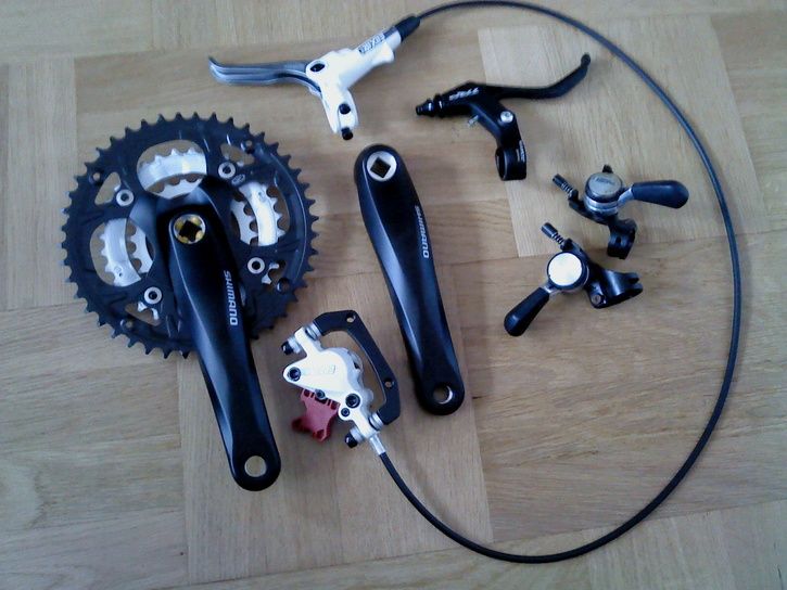

Försök att inte dregla allt för mycket över mina sexiga vevar... I övrigt en Elexir broms, dx reglage och en TRP bakbroms med "titanium hardware" (två titanskruvar. wow!)
DSC00077.JPG ht=544

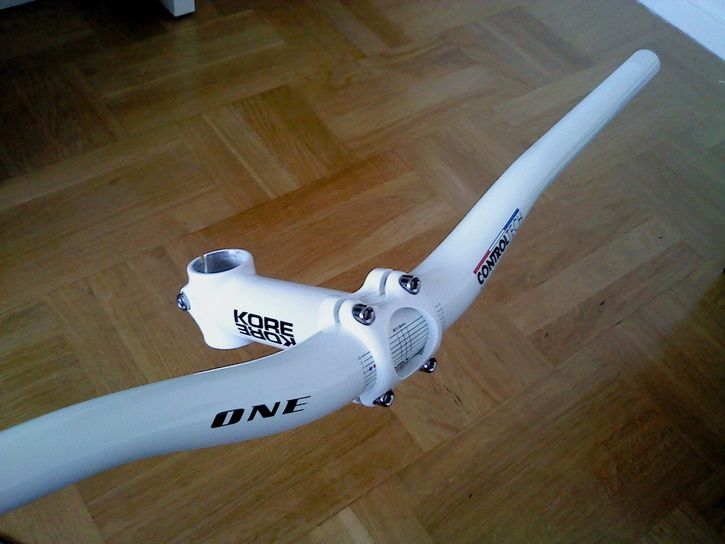

Trevlig styre o stam-kombo. Kommer snurra på ett styrlager från FSA, även det i vitaste vitt.

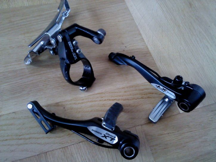

Bakbromsarna (bakbromsen?), XT anno 2010. Framväxeln LX anno 1994.
DSC00080.JPG ht=544

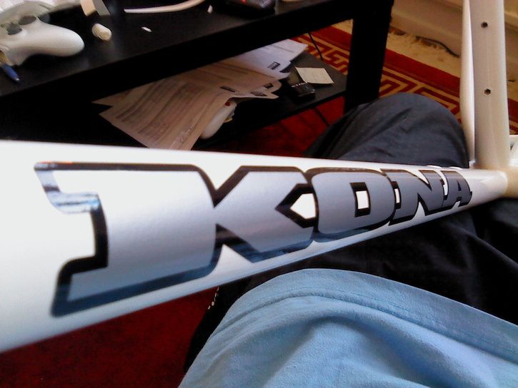

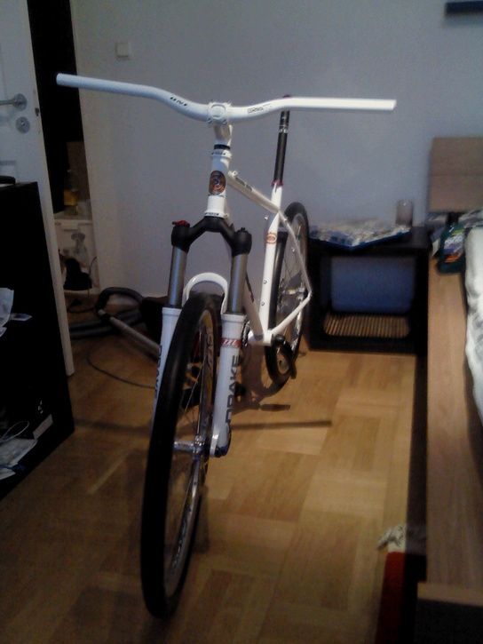

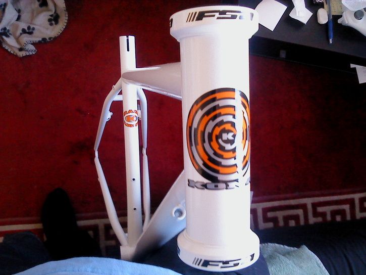

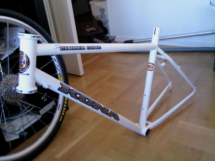

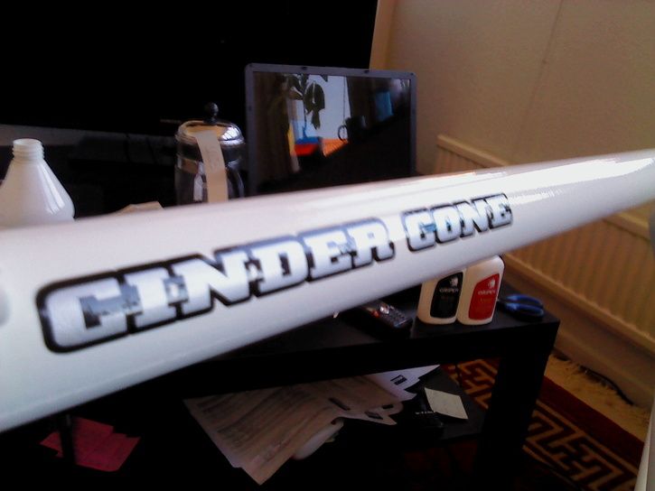

Nu har jag dratt på klistermärkena som jag köpte från www.graphicshack.co.uk
Jag är GRYMT IMPONERAD av kvalitén på dekalerna. Tre lager, "placeringstejp", dekal och "backingpaper". Väldigt fina fäger, otroligt välgjorda. Slår orginaldekalerna med hästlängder. Ser ut att vara väldigt bra om man vill klarlacka över vilket jag iofs inte kommer göra.
På deras hemsida kunde man dessutom välja mellan ett stort antal färger plus att de inte verkade främmande för att göra specialbeställda dekaler. Värt att titta på om ni ska göra i ordning någon gammal hoj.
Att klistra på dekaler ger om något grått hår i förtid men jag är ändå rätt nöjd med resultatet. Torka rent med T-röd, spruta på vatten med lite diskmedel, fixera, tryck till, pressa ut vattnet med skrapa och sen bort med placeringstejpen.
Tack till "Preacher" på bikeplace mek som planade och tryckte i styrlagren i styrröret. Bra gubbe detdär!;)
Bilder:
DSC00081.JPG ht=544
DSC00083.JPG ht=544
DSC00084.JPG ht=544
DSC00082.JPG ht=544

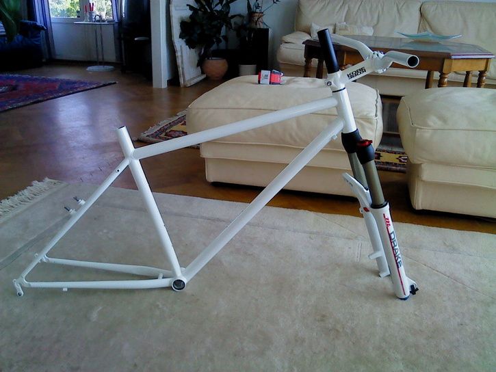

Ett par bilder till:
Hittade en på hur ramen såg ut innan
DSC00125.JPG ht=544

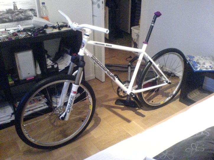

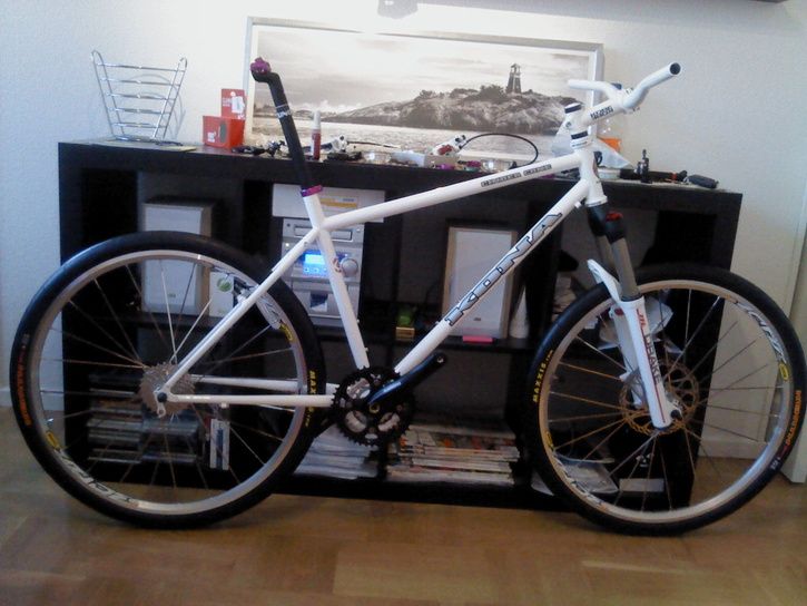

Börjar likna en cykel nu!
DSC00087.JPG ht=544
DSC00088.JPG ht=725
DSC00130.JPG ht=544

mtbkr skrev:
> Fin fint.
> Kanske ser fel, men kommer inte gaffeln ta i ramen
> vid full komp?
Omeh! Alla ser ju att han vänt gaffeln bakofram :D

Tack!=) kul med all respons!... Funderade på det med gaffeln med men får väll se till o inte komprimera den för hårt över någon trottoarkant eller kullerstensgata i Haga :P

Riktigt snyggt, men ser inte gaffeln lite hög ut till den ramen? En Kona P2 hade suttit fint tror jag, så får du lite aggressivare geometri på köpet
Dewil
Dewil´s streetfighterpendlare blir till
Nix fästet har en tydlig bil nedåt och har även prövat o vända o vrida på den... får kika lite mer på det o annars posta bilder.
Jo gaffeln e nog lite hög med tanke på att -94 var väll 60 mm dämpning ganska standard o denna e 100mm. Ville dock ha lite halvslack geometri och freak-utseende på hojen. Gillar faktumet att innerbenen på gaffeln är tjockare än ramrören!
Den kan nog va skoj i skogen med och känner jag för det e det ju bara att byta däck så det e ju inte svårare än så. Är iofs överkär i min Zesty och hon skulle bli avis om jag hade en annan skogshoj så det kan ju bli lite bråkigt hemma. Ni vet ju hur tjejer e!

det är rätt lätt att mäta sig fram till om bryggan tar i eller inte. Gissningsvis knäcker du bryggan ganska snabbt om den gör det.

en enkel P2a skulle göra sig smaskens på den ramen. Förmodligen bättre i stan också. Mkt fint projekt men det grusar med en sån modern gaffel på ramen.

Skulle du vilja ha en grövre gaffel än en P2:a så har Surly några alternativ. Jag har länge kört med en Surly Instigator-gaffel i skogen, den är ganska lång.

Risken med lång gaffel är väl att ramen kan ta stryk. Det är väl mer än en explosif som gått av i hellas?
Dewil
Jag e medveten om risken med överdimensionerad gaffel om ramen inte e byggd för det men pajjar den så pajjar den o då får jag köpa ny! Sen tror jag ju inte framtiden för denhär hojen kommer va i skogen så påfrestningarna kommer ju inte bli allt för stora. Nu eloxeras det för fullt.. ska se om jag får till en annan nyans på det lila...

Ett varningens finger för den där typen av gaffelmodifiering bara....
Har själv gjort något liknande med att använda min Scott från -94 till någon form av ful-SS med en modern dämpargaffel. Problemet är bara att geometrin blev helt skruvad, dels pga att den ju hade typ 60 mm orginalgaffel, dels pga vinklingen på styrröret var flackare på den tiden. Med en lång modern gaffel blev det som en chopper, väldans mysko känsla när man svänger eller försöker använda den i skogen.
Jag gillade inte alls känslan så hojen revs ner igen och den fick en kort P2:a istället.
