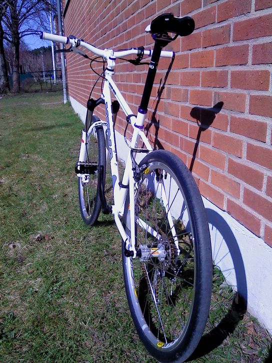

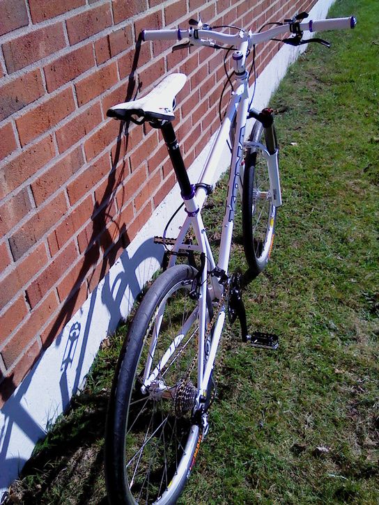

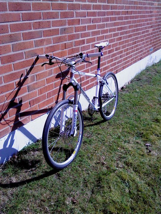

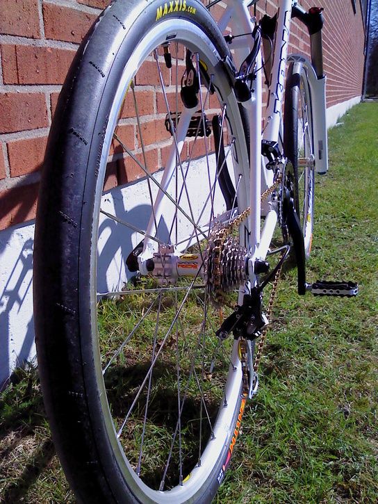

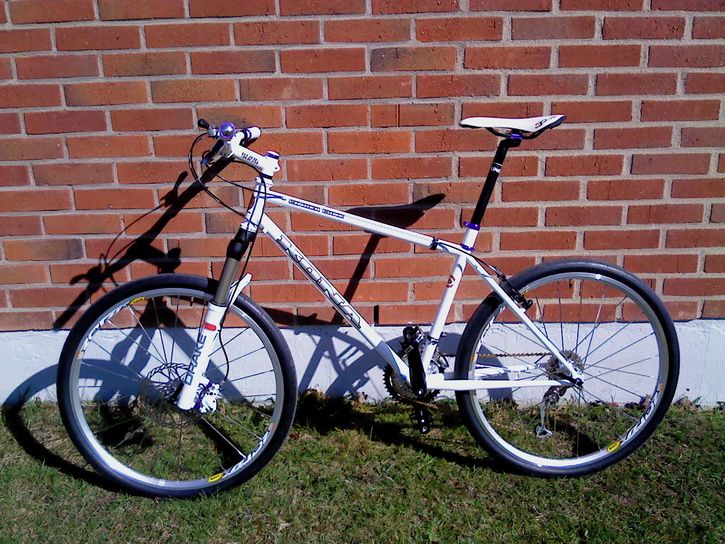

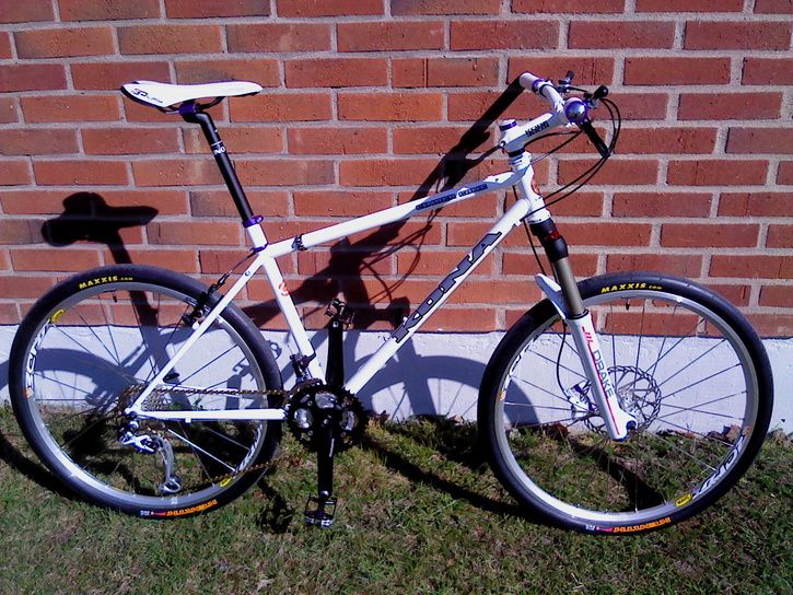

Såååå då va det i stort set klart! Väntar bara på några snabbkopplingar och en Charge Knife sadel.. Än så länge har min kära Zesty fått vara donator, men hon kommer få en fin saint istället för xt-växeln o sen får vi se vem som får nya sadeln.. ;)
Bilder från provcyklingen idag! Kändes bra! Hög o bred.. Lite som Zestyn faktiskt! Väldigt nöjd=)

Grymt snygg, riktigt kul med såna här projekt!
Är lite besviken på att du inte eloxerat kedjan lila bara :-P
VO2max
Dewil´s streetfighterpendlare blir till
snitsigt! Men inget man lämnar utanför ICA direkt
SS eller 9växlat skulle bli cleanare btw
Oskar

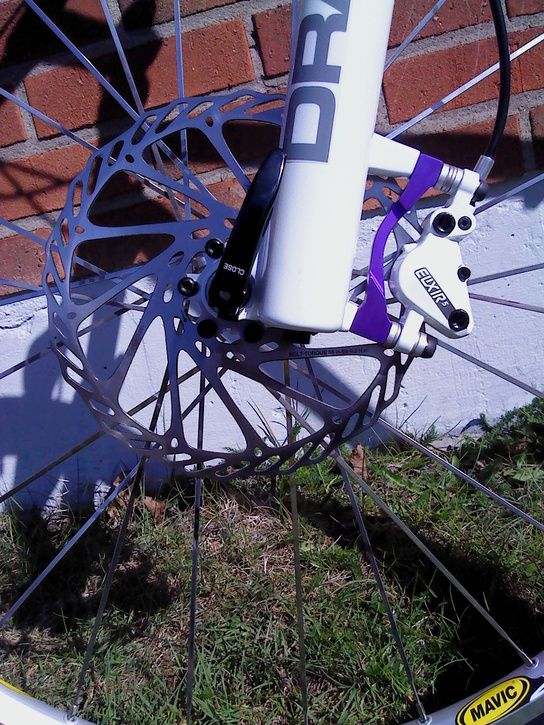

Bra att du eloxerade skivbromsadaptrarna! Den blev ju snygg som fasen, även om jag tillhör surgubbarna som tycker att gaffeln egentligen är för lång/hög...

Det där är ju en sån cykel som du får ha med dig in på uteserveringarna på Avenyn så det är nog lugnt! :)

Tackar!=) kul med positiv feedback! Sadelstolpen skulle vart vit om det fanns nån vit i 26.6 cm storlek.
Borde ju kunna lämna den olåst i brunnsparken över natten iaf?;)

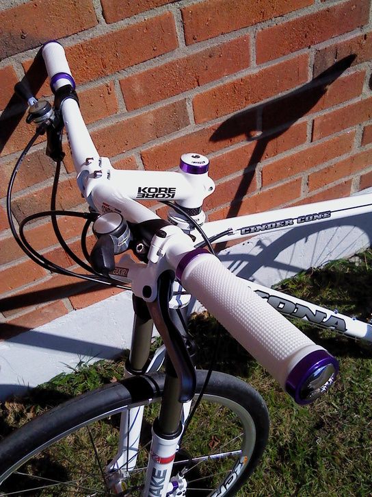

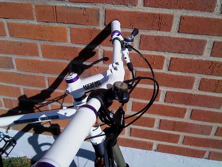

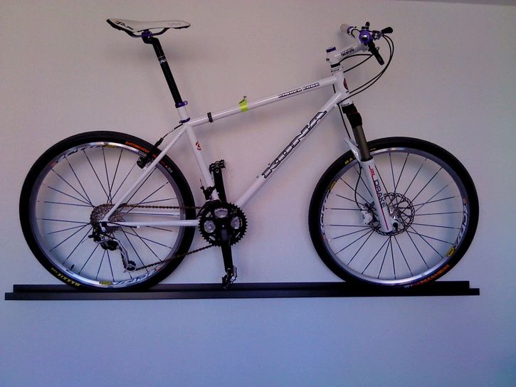

nu ska jag göra ett lite petigt inlägg, försök få ner vxl-reglagen ner mot bromsreglagen vet att det är knivigt ihop med elixir reglagen. Men det går nog o dra ner dom lite, så de inte ser ut som projektiler. Får man till avståndet på de så fungerar de ju ungefär som triggers, fast distinkt som helvete...
valde marta sl bromsar för att jag trodde de passa kloss med xt thumbies som louise gör, men får nog kompromissa lite där.
kul bygge körde min koa med 100mm's gaffel och det funka bra, kanske lite slapp men det hade man ju igen nerför!

Nu blev man ju ruskigt sugen på att skaffa ett eget lik att pyssla om...
Men jag röstar för en ännu större gaffel... :)

Vinklade ner thumbisarna nu som cpt8track rekomenderade, ser Något bättre ut o ska nog funka även om de hamnade lite längre in!

Ja den känns riktigt skön! Har ju bara cyklat till videobutiken o slängt in en film. Kan inte testa den ordentligt eftersom jag vart kraftigt sjuk o e lite skraj för o inte bli frisk. Den är ju ganska hög framtill, så när man leder cykeln e det som att gå med en ponny, men väl på tycker jag det känns riktigt bra. Sen blir det ju lite mer stabilt med flackare gaffelvinkeln vilket jag inte har något emot eftersom den mer ska vara gatubus-hoj.
Känns kvick med helstela stålramen och det känns gött o bryta med det breda styret. Sen gillar jag de gamla traditionella växelreglagen eftersom man kan växla genom hela kasetten på ½ sekund!
Gillar däcken skarpt med, rullr väldigt lätt o fint!

Den blev ju riktigt grüm! En riktig kulturgärning, stålramar med smärta rör är riktigt snygga!
Det där med att blixtsnabbt växla genom hela kassetten saknar jag från grip-shift-tiden.

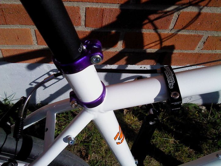

Vad gör den nedersta ringen på sadelstolpsröret, virefäste?

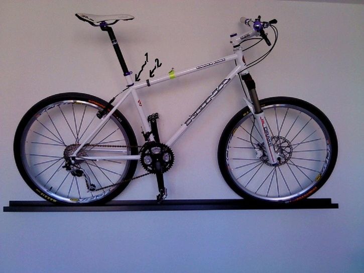

Läge att ta bort "1an" och kanske köra heldraget hölje istället för "2an"?
Annars snügg som bara den!

1:an är det gamla wire-fästet som löpte till den dåvarande cantileverbromsen. 2:an är till just för att slippa heldragen wire hela vägen.
Så ettan e numera helt onödig men får sitta kvar bara för den e så fint lila!:)

Den var ruskigt fin! Vad använder du för någon färg när du eloxerar? Man blir ju sugen på att testa själv... :)
42Hz
> testa själv... :)
Textilfärg stod det högre upp i tråden.

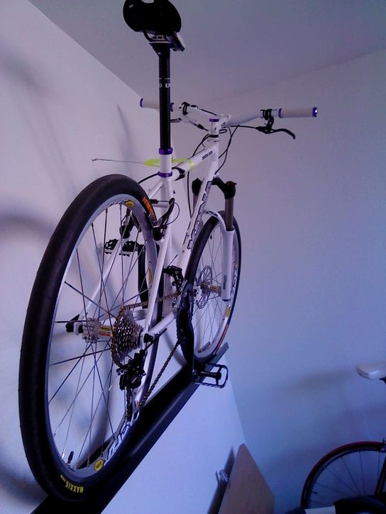

Dewil, en ännu snyggare lösning är att dra kabeln till bakbromsen i ramen!
Jag har kört så på en stålcykel i 4-5 år, hemmamoddat, helt utan problem.
Borrat hål i ramen och "vinklat" det framåt resp bakåt med en rund skruvmejsel så att höljet går snyggt sedan. Bökigt med hydrauliska skivbromsar dock eftersom man måste koppla loss slangen..

det där vill vi ju se bild på. coolaste hade ju varit om man hade fått hydraul slangen o gå hela vägen ner till bakoket, lite knivigt vid sadelstolpen dock, men borde ju gå o lösa genom ett hål rätt igenom den med.

eloxeringsfärgen jag använder är köpt från caswellplating.com och är gjord för just eloxering. Man KAN dock använda textilfärg men det e inte alltid fägerna blir som de ska va. Grönt blev tex ljusblått, gult blev ingenting. Blått blev blått. Så bäst resultat är ju ändanmålsenliga färger.
Man kan ju dock experimentera med en bilbatteriladdare och textilfärger till att börja med.

Posta gärna bilder på din hemmamoddning av bakbromswiren. Nu e ju allt lackat och klart så det blir nog inte av men det hade nog sett nice ut!
