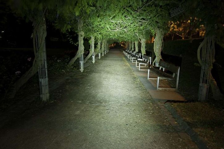

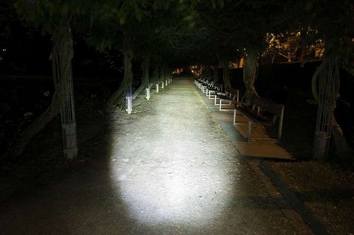

Hos en rundstrålande lampa kommer alltid att en stor del av ljuset inte lysa på vägen,
det borde väl för fasen även du förstå.
I estimate that a symmetric lamp must have ca. 3 to 4 times the power of an asymmetric lamp with cutoff, to light up the road as well (as useful) as that lamp with cutoff.
http://www.xs4all.nl/~swhs/fiets/tests/verlichting/index_en.html#licht-bundel-verlies
Kolla även hans test/jämförelse av de batteridrivna Philips LED bike light och MS900("DX P7")-lampan
http://www.xs4all.nl/~swhs/fiets/tests/verlichting/Philips_LED_bike_light/index_en.html
Philips-lampan lämnar ungefär hälften så mkt ljus som MS900-lampan, 270 lumen jmf med 550 lumen (uppmätt hos båda).
Men i praktiken lyser Philips-lampan upp en väg bättre, eftersom den har både bättre ljusbild och starkare ljus.
Vill man ha en bra lampa för vägcykling skall man alltås inte enbart fokusera på ljusmängd, dvs lumen.
Att Philips-lampan inte bländar mötande lika mkt som en rundstrålande lampa är en välkommen bonus (precis som ett bilhalvljus syns ljuset från Philips-lampan av mötande trafik, men det bländar inte lika mkt)

Om du själv hade jämfört en rundstrålande lampa, som tex MS900-lampan, med en hälften så stark lampa som riktar ljuset på vägen, som tex den batteridrivna Philips LED bike light, så hade du själv kunnat se att det inte stämmer.
Men det är väl, som vanligt, en from förhoppning att du skulle intressera dig för verkligheten istf dina egenhändigt påhittade teorier.
Är det också en from förhoppning från mig att åtminstone försöka intressera dig för att läsa det jämförande testet mellan de batteridrivna Philips LED bike light och MS900("DX P7")-lampan?

Det verkar som om du inte har ngn egen erfarenhet av lampor som har en ljusbild avsedd för cykling på väg.
Eller åtminstone inte ngn erfarenhet av ngn bra sådan lampa.
De som har det, och som har cyklat aktivt med båda sorterna lampor, håller inte med dig
Som jag har skrivit flera ggr tidigare i tråden har MS900-('DX P7-')lampan en uppmätt ljusmängd på 550 lumen.
Den batteridrivna Philips LED bike light har en uppmätt ljusmängd på 270 lumen.
Men att jämföra lumen blir fel eftersom ingen hänsyn tas till ljusbilden
I praktiken lyser Philips-lampan upp en väg bättre, eftersom den har både bättre ljusbild och starkare ljus.
Ett annat, mindre felaktigt, sätt att jämföra ljuset från olika lampor får man om man jämför Lux istf lumen.

Nä.
LB_E3PRO_STVZO_XPE_R3.jpg ht=482
LB_Triple_XPG_R5.jpg ht=482
Diodlampa
HåkanC skrev:
> Har du ngn egen erfarenhet av (cykel-)lampor som
> har en ljusbild avsedd för cykling på väg?
Ja.
Diodlampa
ev. randonörd skrev:
> Jag tycker den andra bildens lampa verkar bäst
Du har helt fel, de båda lamporna i kombination med varandra är det bästa alternativet :-D
Diodlampa
> Tille ; vilken av bilderna är på den bra
> assymetriska lampan ?
Det var svar angående att rikta så att allt ljus träffar vägen. Ganska svårt med den på andra bilden.
Och det är klart att du tycker. Det är nämligen tre dioder.

geologen skrev:
> Och den andra ner.
Inget av fotona visar hur ögat uppfattar ljuset från lamporna i verkligheten.
Men riktar man ned den rundstrålande lampan mer så blir inte ljusbilden särskilt bra.
Det blir en fläck med väldigt starkt ljus precis vid/framför framhjulet, längre bort är ljuset istället onödigt svagt.
Dessutom tappar man en hel del av mörkerseendet pga den här jättestarka ljusfläcken precis vid/framför framhjulet,
ett mörkerseende som behövs för att man skall kunna se på vägen längre bort på vägen, men där ljuset är alldeles för svagt.
Om optiken istället riktade det mesta av ljuset som nu lyser upp trädkronorna nedåt och vid/framför framhjulet så skulle lampan kunna vara mkt svagare och ändå upplever man i praktiklen ljuset som starkare.
Precis som skillnaden mellan MS900-('DX P7-')lampan och Philips LED bike light.
MS900-lampan har en uppmätt ljusmängd på 550 lumen och Philips-lampan lämnar 270 lumen.
Men i verkligheten, på vägen, lyser Philips-lampan mycket starkare, uppmätt ljusflöde(dvs Lux) för Philips-lampan är nästan dubbelt så högt
MS900    50,1 Lux
Philips  90 Lux
Korrekt monterad har Philips-lampan dessutom en ljusbild där ljuset är svagt precis vid/framför framhjulet och starkare längre fram på vägen, precis som en ljusbild skall vara för att fungera bra.
/Håkan
