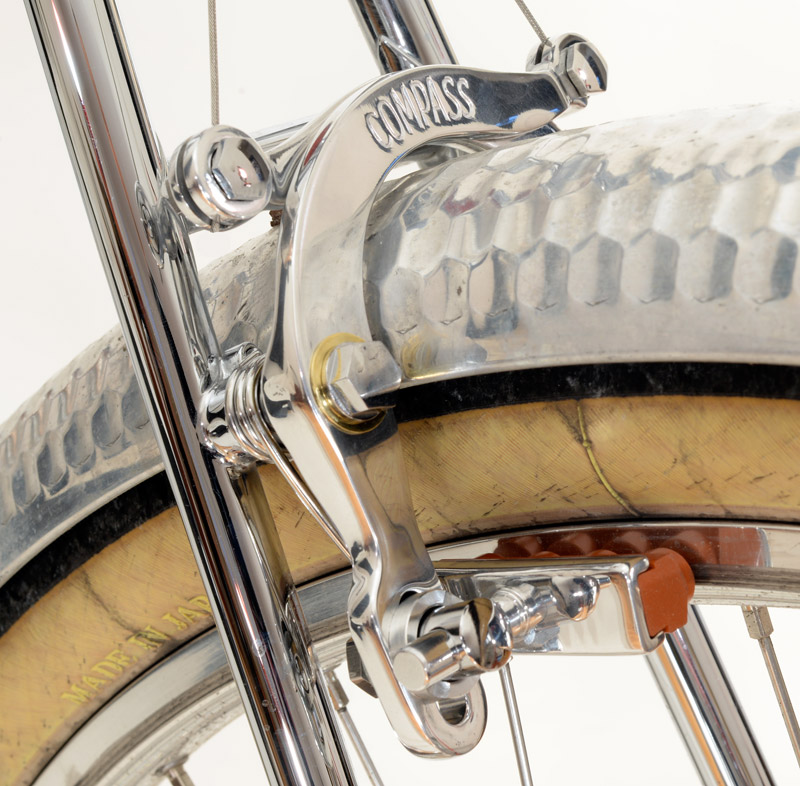

Deras historia är ju längre än så,
även om Mafac-bromsarna långtifrån var först är de väl de mest kända
För de som använder feta däck och skärmar (även utan packväskor) nytillverkas liknande bromsar fortf
https://www.compasscycle.com/shop/components/brakes/compass-centerpull-brakes/
/Håkan
