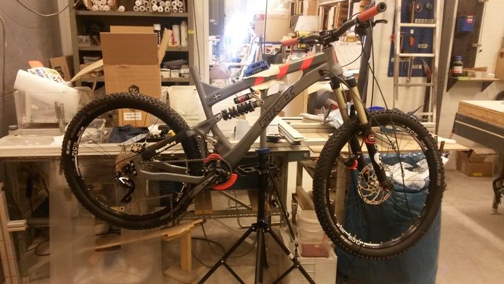

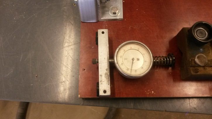

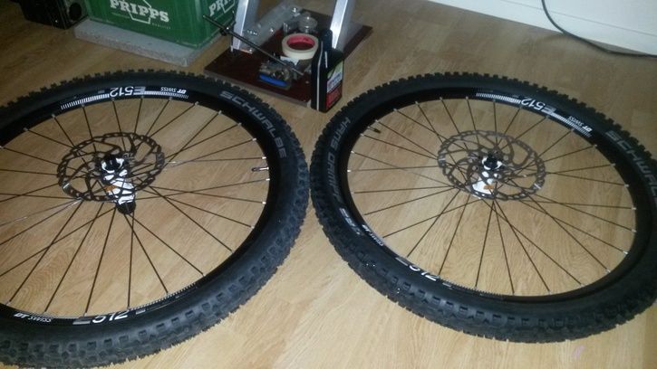

Ja då har man gjort sina första hjul och det blev riktigt bra raka och fina och jämn eker spänning.
Var faktiskt inte så svårt som jjag trodde!
Byggde en egen ekertensiometer hur enkelt som helst
Och den funkade kanon.
/Magnus

diy carbon banshee a: 2017
Det här är en tråd som förtjänar varenda en av sina arton sidor. Det verkar som du har en relevant utbildning.
Hälsar en imponerad åskådare.

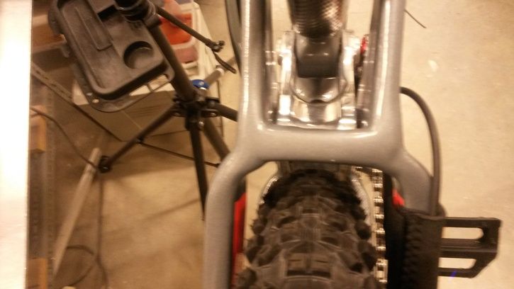

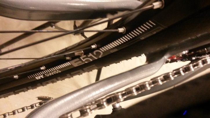

Tack ska ni ha men jag vet ju inte ännu om den håller att trampa på ?

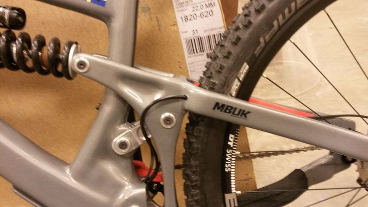

jo dom passar i ramen.
Minst 10 mm frigång som minst.

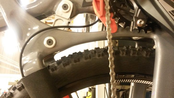

Nu börjar det ju likna åka här! Snyggt!
Har du kedjestagsskydd på "fel" stag?
Spännande. Slår det mer där, eller du kanske skall ha på båda vad det lider?
Gissar att det sitter där för utprovning av växelvajerdragning?

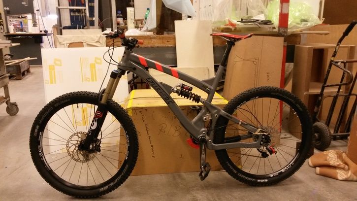

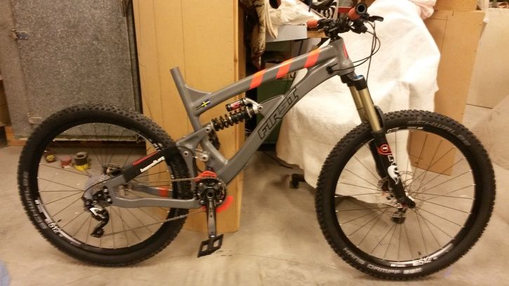

Så äntligen på backen hoppas sadeln, sadelstolpen och främre bromsok adaptern kommer i morgon.
Såg dock att den bakre var fel den också ? hur jäv..... Många olika finns det,
hade fått rätt mod och det står 180 mm på den men ändå når inte bromsok ner till adaptern? så om resten kommer i morgon så saknas fortfarande den bakre adaptern? jag vill ju cykla!!
Vikt enl bild 14.22 kg med en järnklump till bakre dämpare på över kilot dock saknas hisspinne kommer dock att börja med vanlig stolpe medan hisspinnen tillverkas diy såklart.
Så färdig match vikt hamnar i alla fall under 15 kg hade nog hoppats på lite mindre men men nöjd ändå
den är ju i storlek L/XL typ och 160mm i slag.

Förjäkla cool, jag ser fram emot lite "cykel mot träd"/"cykel mot annat"-bilder senare i sommar! Såg förresten en vägvält med exakt samma färgschema som din cykel för en tid sedan, det är inte så att du börjat bygga vägvältar nu också? ;)
Är det bra jag som blir lätt generad av uttrycket "diy hisspinne"?

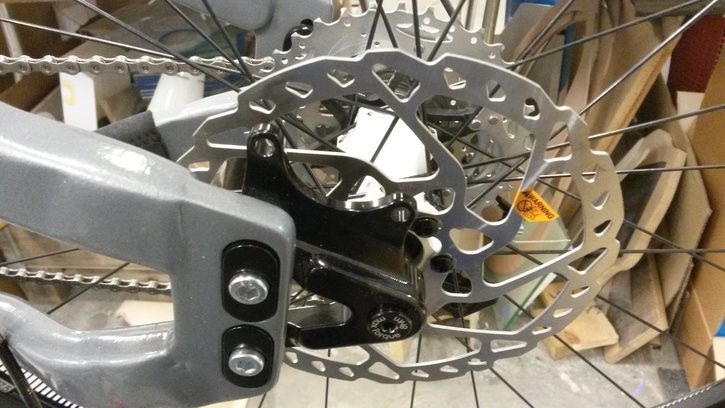

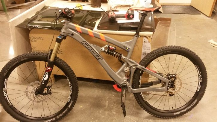

Så äntligen dök sadeln upp samt en stolpe medan hisspinnen tillverkas.
Nu fattas bara bbromsoks adapter bak så om någon har liggandes så köper jag den gärna slx bromsar 180 mm skiva.

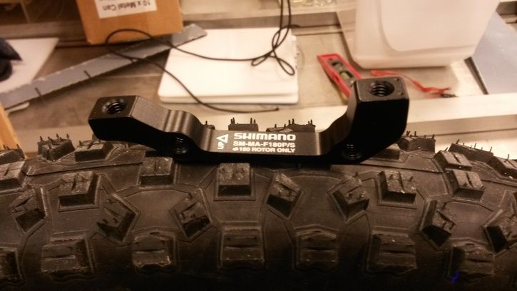

Så skall adaptern se ut men denna tror jag är för frambromsadapter.
180mm skiva.

Få tag på en 160mm bromsskiva om du vill ut i skogen snarast. Stor chans att någon har en 160mm på lager/reserv.
180mm kan du alltid köra med senare ifall du känner att bromskraften på 160mm inte räcker.
edit: Brukar vara 180mm F och 160mm R för IS-PM adapter. Kanske är annorlunda på shimano? Mina sådana adaptrar har printat: F160mm/R140mm.
Japp, det står F180 på adaptern, alltså fram. Dock funkar den bak men med 160 skiva tror jag.
Jag har iofs Avid, men då kan man ta en frambromsadapter bak fast med en storlek mindre skiva. :)

Du kan ju prova att ringa Bikeplace verkstad och se om dom har adaptar hemma.
Jag har köpt till adaptrar till Avid där ett par gånger de senaste åren iaf.

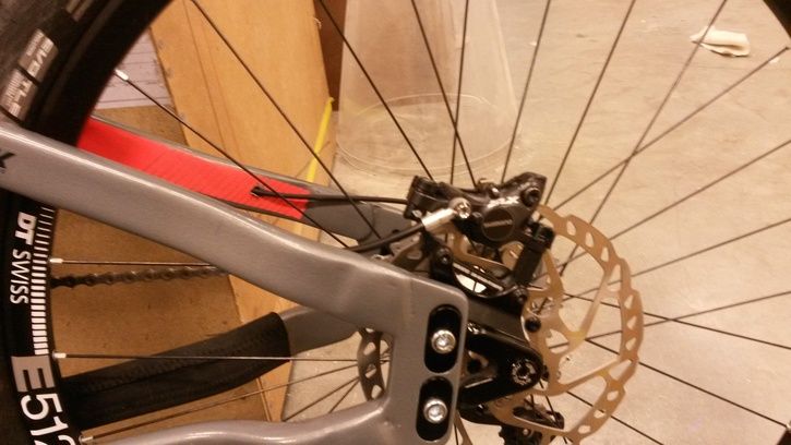

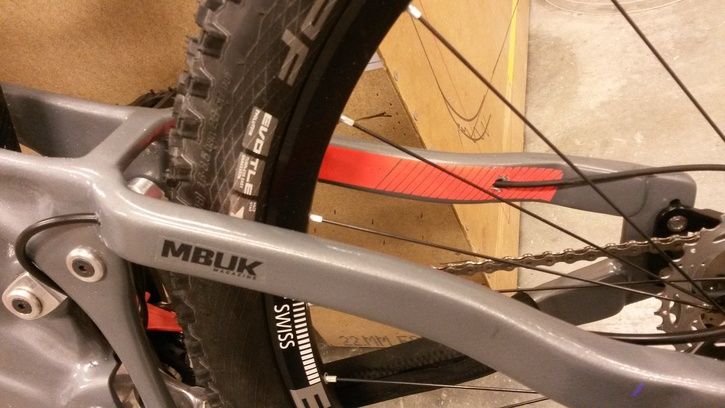

Gött nu är cykeln klar bara hisspinnen kvar.
Snyggade till kabeldragningen bak borrade och drog den genom svingen.
Så håller bara ramen nu så är jag faktiskt jävligt nöjd blev faktiskt bättre än vad jag hade hoppats på.

Tror du kan få räkna med att justera dragningen av växelvajern, risken finns att det "spökväxlar" nu när du dragit såpass tight.
Ja ja! jag prov trampade den på asfalts parkeringen i går kväll/natt kändes fint allt verkar funka som det ska länkaget fjädrar mjukt som det ska utan knirr o knarr behöver kanske finjustera växlarna. Den kändes lätt att trampa trots den totala vikten på 15 kg. Får se om jag kan hinna ta ut den i skogen i kväll.

Tack! Men jag fick köpt en adapter i går så nu sitter bromsarna där dom ska! Nu blir det att ta tag i hisspinnen får se när jag hinner bara. Vill även tacka alla som skrivit uppmuntrande komentarer och även alla som varit skeptiska ni har nästan peppat mest?
Det gick tydligen ändå utan relevant utbildning!!
