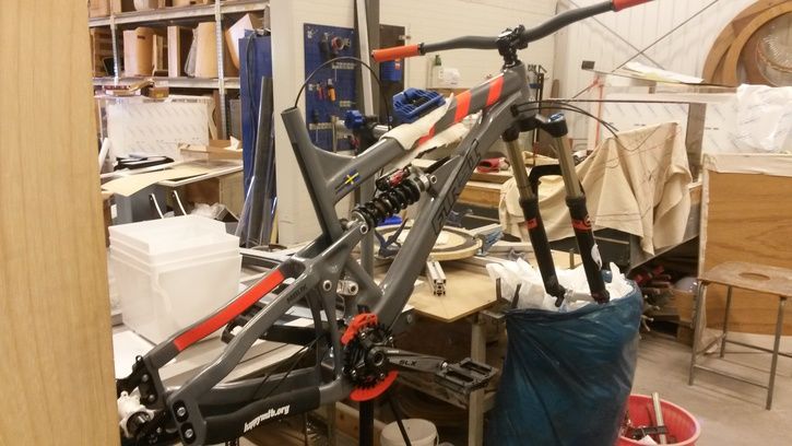

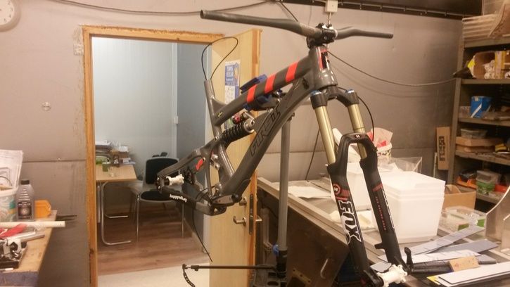

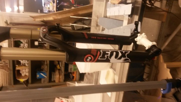

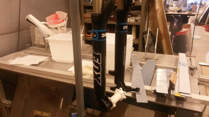

Japp då har man blivit en gaffel rikare slog till på en fox 34 ctd 160mm fit float performance 2014
Duger säkert fint för en gröngöling som mig passade även på att klick på mig ett matchande dekal set i svart och orange från slik Graphics blir spännande till veckan
Då även det bör trilla in lite delar från superstar Components.
/M

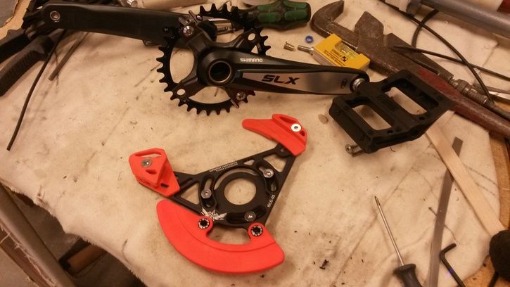

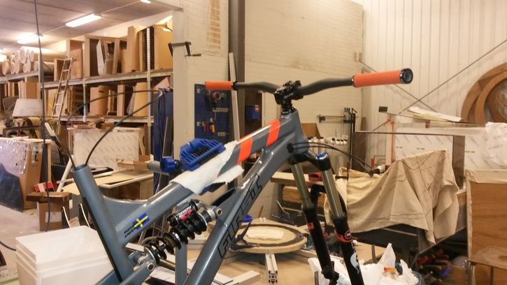

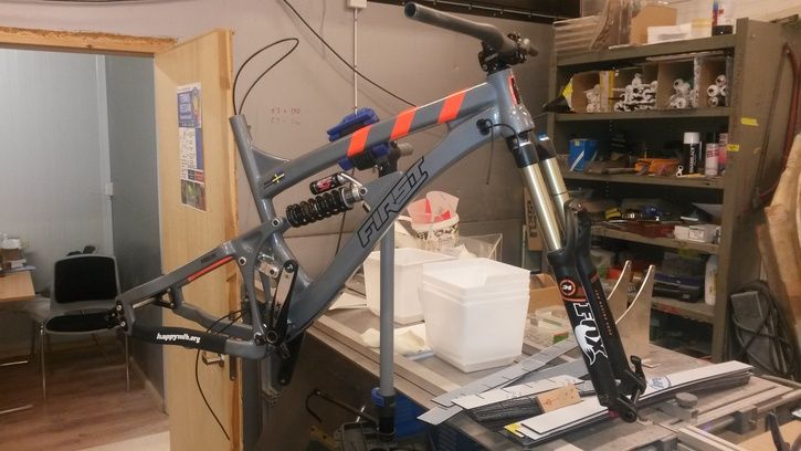

Äntligen kom den räven alltså! det börjar att ta sig blå dekaler kan vi ju inte ha fick slänga på andra från slik Graphics i morgon kommer det ett packet från superstar Components
Med pedaler drev styrare handtag och styr spacers. sedan så har jag bara ett packet kvar att best från bike Components som jag hoppas kunna best nästa vecka så om allt går enl planen. Så är det äntligen nära nu.
Är inte alls sugen på att testa.?
/Magnus

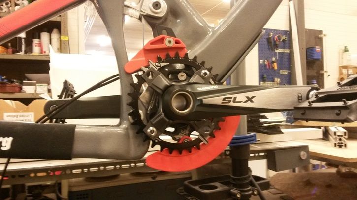

Lite mer delar att montera.
Blir nog lite fila på kedje styrare ev såga av den nedre rullen då det ser ut att ta i svingen.
/M

Även om kedjan går klart med sag så tycker jag nog att bygget är värt en liten plåtbit där. Tänk på att kedjan kan slå en del upp och ner när du kör i stök. Typ:

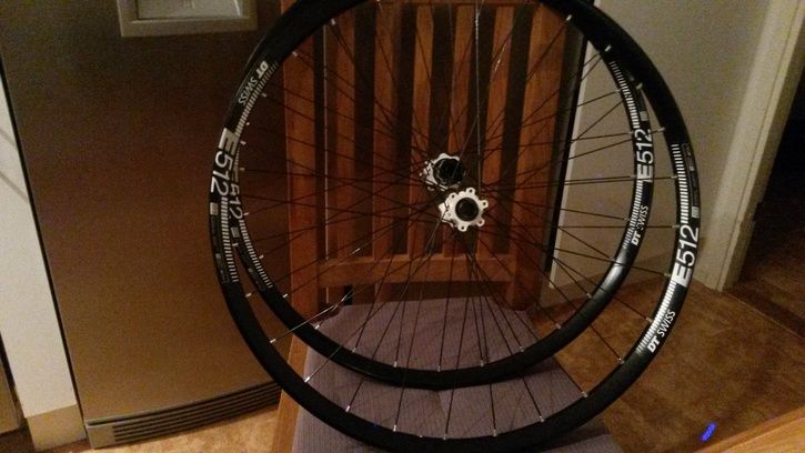

Hjulbygge på g.
Känns gött att äntligen att ha lite delar att montera på cykeln så nu har alla delar anlänt utom sadel och sadel stolpen bör dock dyka upp på mån eller tis.
Fick även beställa en ny frambromsadapter få jag beställt gel tyvärr.
Nästa sak blir en 200mm diy dropper post.
Hjulen är endast lätt uppspänd får fixa till ett rikt ställ i morgon samt en mått bygel att mäta cc måttet med.

diy carbon banshee a: 2017
Kul att snart få se en komplett hoj?
Måttbygel för att mäta cc kan du skippa, lägg hjulet på ett plant underlag typ bordsskiva och palla upp under fälgkanterna med något lämpligt (spelkort kanske) tills navet knappt når ner till bordsskivan. Vänd sedan på hjulet så avslöjas ditt ocentrerade bygge?
