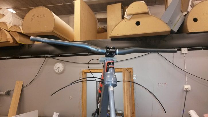

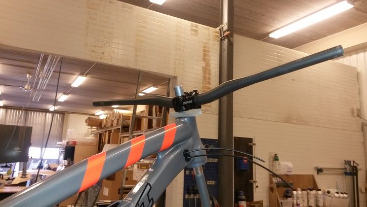

Tänkte på placeringen på styret,men det är klart jag får nog dra ut det som sitter på högerhand på styret på vänstra sidan på ramen för bäst radie Tack för tipset.
Men så länge inget är draget så är det fixat på några sekunder att byta hål hit och dit
/Magnus

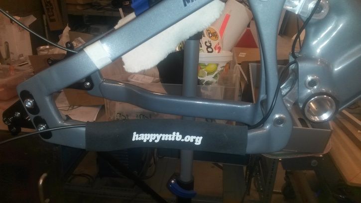

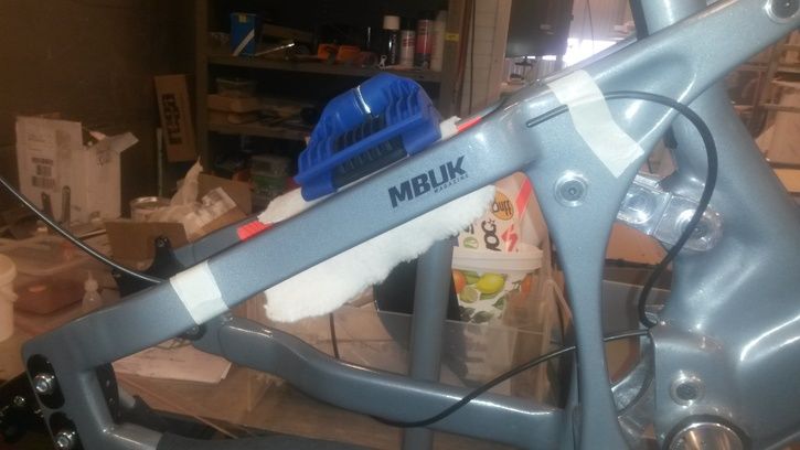

Kabel råd frågan är om man skall vara fräck och borra hål i svingen och dra kabeln igenom det övre stagen på baksvingen enl bild 1 eller om man skall göra det enkelt och dra enl bild 2? Vad tycker expertisen?
Men snyggast kanske ändå hade varit och borra igenom svingen och dra ut i botten på övre top röret men då får jag borra om i fram inte bra..

Båda dragningarna ser alldeles för krokiga ut för en stackars vajer. Jag hade följt originalets dragning.
diy carbon banshee a: 2017
Så som det ser ut till höger i bilderna tror jag kommer att vara svårt att få att växla bra. Börja med buntband, när du hittat nåt som funkar kan du plocka fram borren.

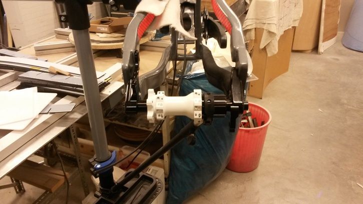

har fått hem naven dt swiss 240 straitpull så nu fattas eker dt swiss samt fälg dt swiss ex471 eller dt swiss 512 som är lite mera snik fast dom duger säkert bra?
har dock fått ett bra erbjudande på hope nav med flow fälg så jag funderar på att sälja naven.
Tack för erbjudandet cola jag hör av mig om det är något
Hojta om du vill kika på bygget.
/Magnus
    64.9 KB · Besök: 63
Magnus.Bovall skrev:
> Bättre? Eller enklare ?
> Hope+flow ex vs dt swiss 240 straitpull ex 471
Magnus har blandat ihop det lite, det är DT350-nav han har (100% säker eftersom det var jag som ordna fram dom)
Dock är det lite märkligt att DT döper dom till 350 eftersom inget av baknaven är spec'ade till mer än 290g (just dessa väger in på 264g)...
Hur som helst är vikten sekundär, jag valde dessa pga dess driftsäkerhet (vi gjorde alltså ett gruppköp).
Enl DT så ska 28 StraightPull motsvara (alt. trumfa) 32 J-bend i styrka. Dock innebär det ju att man köper in sig i StraightPull-träsket med svårighet att hitta reservekrar hos LBS'er, men chansen att alla LBS'er har just rätt J-bend eker är ju inte heller säkert.
Men för att råda dig Magnus så tycker jag att om du har chansen att få loss Hope/Flow-hjulen till bra pris, så borde du slå till för att få ut hojen i skogen!
Naven borde du kunna sälja utan att gå back.
Lycka till // Larsa
