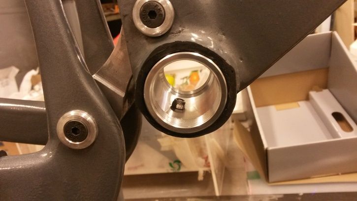

I dag damp det ner en gängad hyllsan på posten så ytterligare ett litet steg åt rätt håll går dock långsamt pga dåligt med klirr i kassan? har även pressat i i styrlager i mina alu koppar men dessa limmar jag fast först när jag inhandlat gaffel om jag måste justera vinkeln
Hyllsan är i pressad med locktite men jag säkrade upp extra med en skruv. Så nu har man även fått testa Lidl cykel ställ som inhandlades föra veckan.

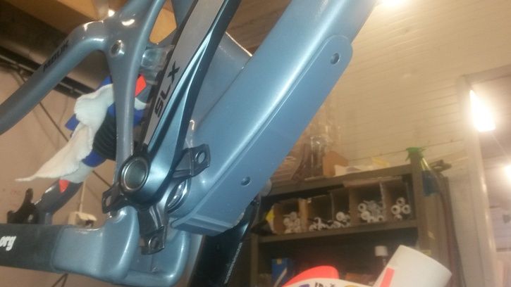

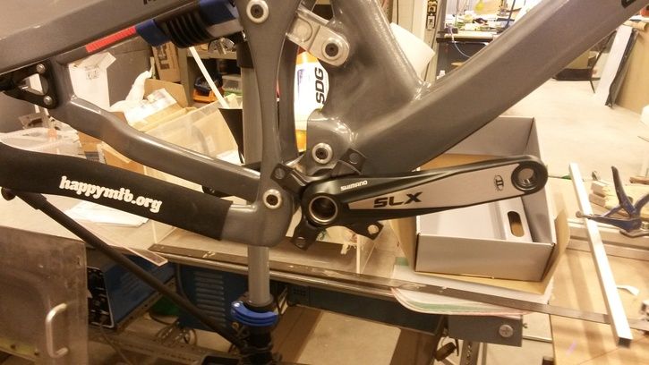

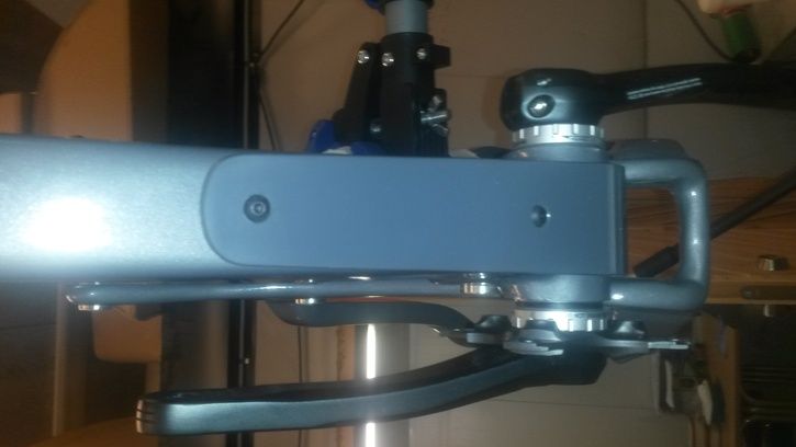

Var tvungen att testa vevpartiet får typ 12 mm frigång på vevarna borde väll räcka.
    70.6 KB · Besök: 54
    49.4 KB · Besök: 67
diy carbon banshee a: 2017
Snyggt! :-) 12 mm frigång låter perfekt, jag mäter 11,7 mm på min Phantom!
En tanke bara; undrar om det inte är en bra idé att lacka över den yta du slipat ner runt vevlagerhylsan. Om jag minns rätt kan kolfiber vara känsligt för att dra åt sig fukt och delaminera, och det vore ju synnerligen tråkigt.

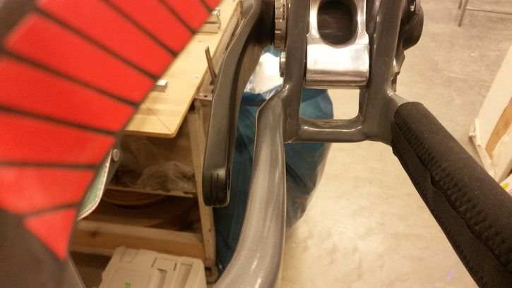

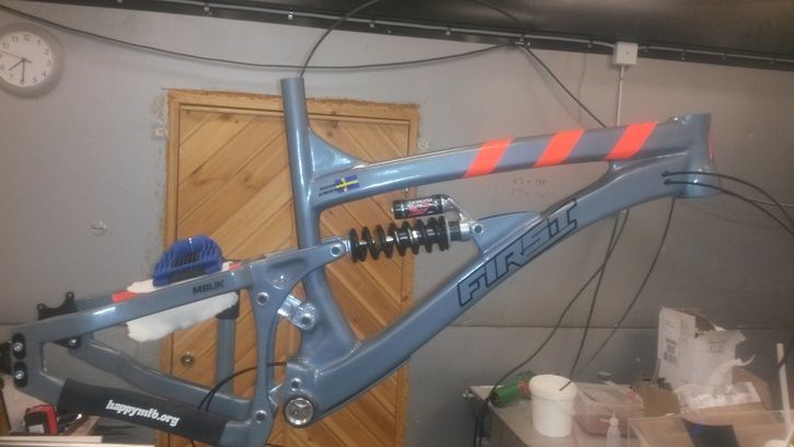

Så får väll försöka att skydda ramen lite.
Går trögt nu och till råga på allt så fick jag lager knack på bilen i dag ?
