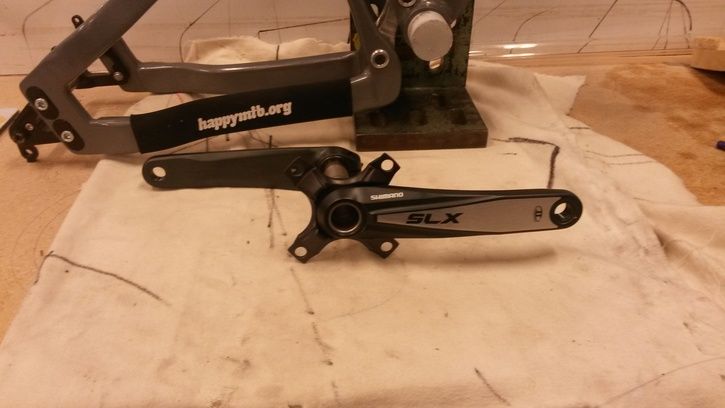

så just nu funderar jag på hur jag enklast och billigast får till 1x10 setup slx vevparti som jag fick tillskickat mig är returnerat så nu har jag besluts problem
skall man köpa ett annat slx kit eller ett zee parti eller snika till det med ett deore kit och bygga om. Har även klurat på X1 ligger ju något till salu här på forumet

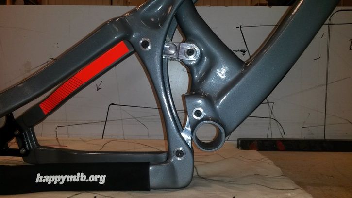

När jag testade slx vevarna som jag hade så hade jag typ 10-12mm marginal per sida på baksvingen.

Har ett X1 1400 GXP 175mm som jag har använt 4-5h och inte kommer använda i framtiden. Kan sälja det för en tusing.
Vad för typ av vevhusstandard använder du? PF92?

Har idag bara ett 42mm hål tänkte köpa en adapter på crc och använda 1.37x24 gängat vevlager.

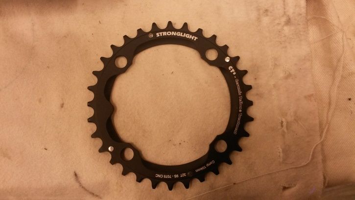

Skulle det funka med en sådan här ring eller är det NW som gäller. Eller skulle det funka om man kör med en kedje styrare.
Någon som har en bb 30 adapter liggandes.
Jag har ett 42mm hål att fylla?

Styrare eller nw är hugget som stucket funktionsmässigt imho.
Men nw är ju, om man inte har några delar innan, billigare och cleanare.
diy carbon banshee a: 2017
Iom att du inte har några ISG05 tabs skulle jag rekomemdera NW och bashguard.
Och gängat vevhus om du inte redan roddat till för pressfit. Pressfit är djävulens verk. ;)

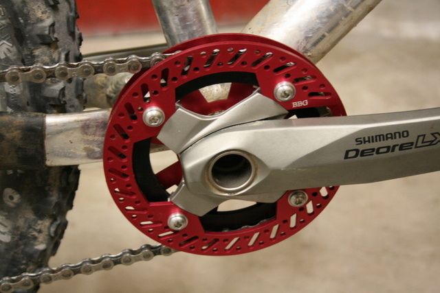

Till er proffs är detta en bra lösning eller är det risk att det bara fastnar skit.
Del lilla bilden är en superstar Components
Dena mod Kanske är bättre.
Tanken var att om man ändå skall åka med bash guard
Så kan man väll lika gärna använda org 32 klingan
    41.9 KB · Besök: 67
    3.6 KB · Besök: 52

Även om kedjan är av stål så kan man naturligtvis pajja eller skada den om man slår i en sten. Och med tanke på hur stora påfrestningar just kedjan är med om så tror jag inte det behövs särskilt mycket till skeva länkar för att hållfastheten ska decimeras.
Bovall: Om du ska köra med det drev du har, alltså icke N/W, så är det där nog en skaplig lösning för att inte tappa kedjan.
