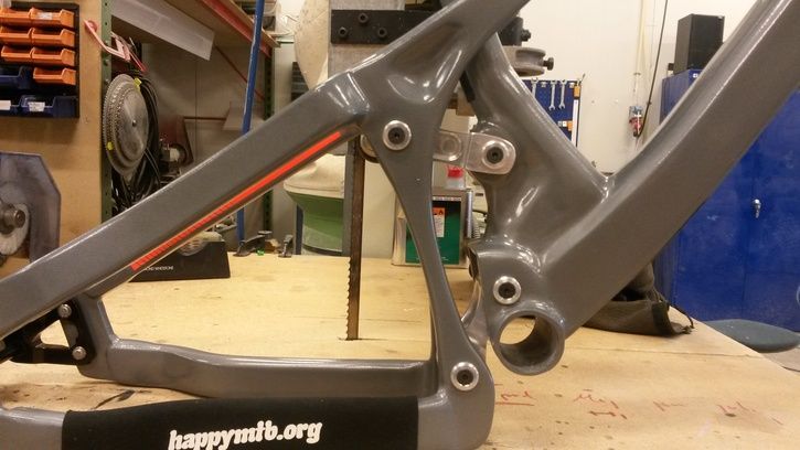

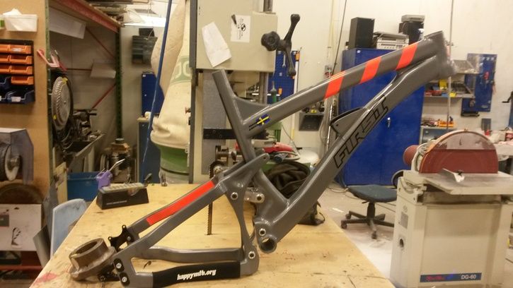

Nix
Så nu var axlarna klara och på plats.
Samt ett par dekaler till.
    64.1 KB · Besök: 62
    70 KB · Besök: 68
diy carbon banshee a: 2017
Dra åt helvete vad fint! :-0 Jag kan dock inte låta bli att tycka att dekoren är ganska många snäpp lägre nivå än resten, även om den är riktigt bra för att vara hemmapul. Säkert att du inte ska lägga ner liiite mer tanke på den när resten är toppklass? ;-)
Jag är svårt imponerad.
Självklart är det ju så att TS "bara" lägger vikt vid själva rambygget, det är ju trots allt hans första... Men ram nr två, DÅ lär det bli en riktig "hållkäften"-design även på lacken ;) Väl?
Fö har jag funderat på att svetsa mig en ram eller två, men efter den här tråden känns det ju något futtigt... ;)
Ett riktigt fränt bygge, och ett riktigt elände för oss andra som bara kan drömma om dina bravader! ;)
