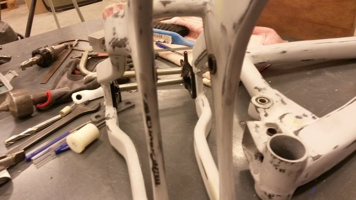

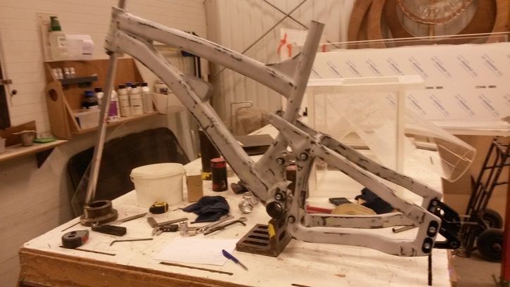

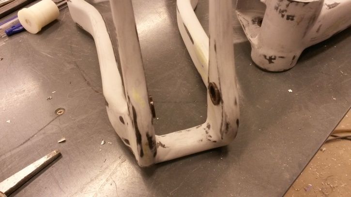

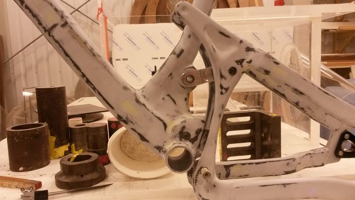

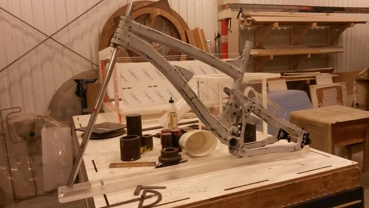

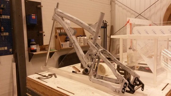

Du borde kanske sätta ihop allt och testa den innan du lackar?
Det kan ju lätt bli lite fel med placeringar av länkagepunkter, kedjelinje etc. som kan kräva smärre modifieringar.
diy carbon banshee a: 2017
Skall montera lager länkage axlar mm samt styrlager mm och mäta lite innan jag lackar så får vi se hur mycket det kan ha dragit sig under tillverkning kanske bara är att slänga eller rikta vi får se.

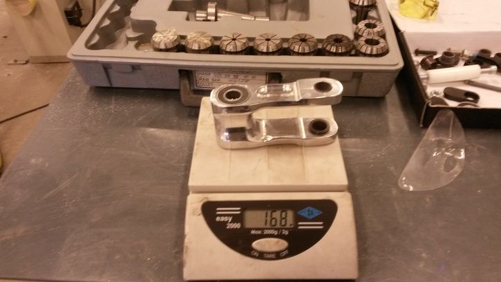

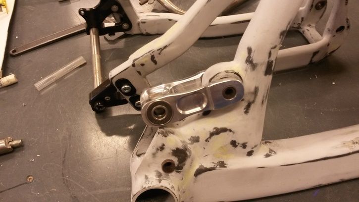

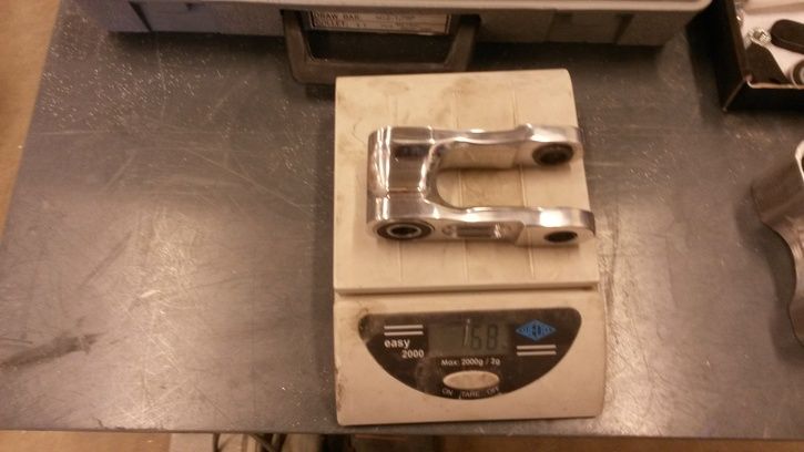

Så där övre länken klar, 168 gram med lager går kanske att fila bort lite mer men jag börjar så här först.
    47.7 KB · Besök: 80
    52.7 KB · Besök: 88
    57 KB · Besök: 85

Man blir så jävla glad när man ser sånt här hantverk, har följt bygget från början och är grymt imponerad av ditt arbete. Länkaget på sista bilderna har du väl inte fräst fram manuellt? Har du gjort det så är det fantastiskt men jag misstänker att det är ritat i cad och fräst i fleraxlad datastyrd maskin.
Hur som helst, kanon intressant att följa bygget och man blir imponerad av ditt hantverk.
Får jag komma med färgförslag så tycker jag enfärgad stilren kulör skulle passa ramen riktigt bra.
Porsche nauchtblau, (porsche gt2 993) mörkblå, som skiftar mellan blått och svart beroende på ljuset är grym.

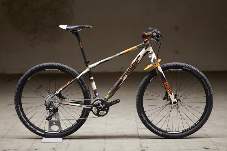

Bara att stämma in i hyllningskören. Makalöst bra jobbat. Då jag byggt några ramar själv är jag extra imponerad av bygghastigheten.
Hur har du avgjort hur många lager fiber som är tillräckligt för att det ska hålla. Hade själv varit mest nervös över headtube/toptube/downtube mötet.
Brukar inte gilla cammo men tycker den här färgsättningen var fin
http://www.velocipedesalon.com/foru...1422615680-friday-picfest-no-307-img_9917.jpg
    51 KB · Besök: 68

Så då var första prylen inköpt har ingen aning om det är något att ha men det är ett steg i rätt riktning
Och allt för dem anskrämliga summan av 200 spänn
222x 63

Billig och funkar än för att testa om du fått till geometri, länkage osv, men funktionen är nog inte den bästa. Och 630, är det fjäderhårdhet? Låter väldigt hårt.
Vad ska du ha för dämpare till den där? Längd mellan fästet samt stroke på dämparen är det du behöver. Hur mycket slag är det på ramen?

Monterings mått 222 mm 63 mm slag var det på dämparen fjäder tror jag var typ 500 lbs
Ja får fram måtten på ramen när den står fritt
Med 557 mm gaffel längd och 40 mm offset
marzocchi 350 cr 160 mm travell.
HA 66.5 i neutral
Hjul bas 1200 mm
Cs 436 mm i neutral
Tot slag på ramen 170mm
På 60 mm kolv slag
Vikt ink droppouts bak axel
Länkage, axlar (skall bytas)
2.8 kg på en vanlig digital våg

Har du tagit hänsyn till att du har köpt en längre dämpare när du har byggt ramen? Spitfiren är ju i orginal konstruerad för 200 mm eye-to--eye med 57 mm slag. Geometrin lär bli rätt underlig annars.
Nja men det är ju rune ram som jag har måttat ñ på och den är byggd för 2 16mm öga öga sedan är ju fjäder sätet flyttbart borde inte påverka så mycket.

Passa på att bygga in möjlighet att justera positionen på dämparen. Gör t.ex. som Ibis gjorde på Mojo HD/HDR och gör själva fästet i alu, som man sen bultar i ramen.
Då kan du flytta både i höjdled (för att justera progressivitet) och i längsled (för att flytta bb-höjd/sag-punkt)

Ett sånt där fyrkantigt dämparfäste som Rocky Mountain har för att kunna justera dämparinfästningen borde ju vara ganska lätt att göra.
Grymt bygge för övrigt, både finish och snabbheten i byggandet imponerar stort.
