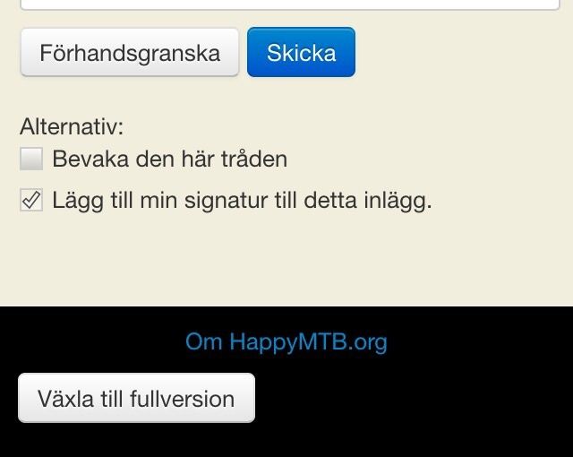

Har du testat "växla till fullversionen"?
// Larsa

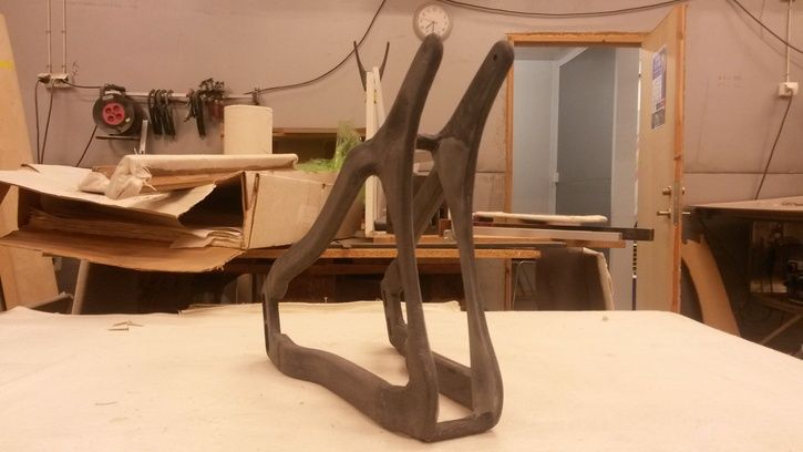

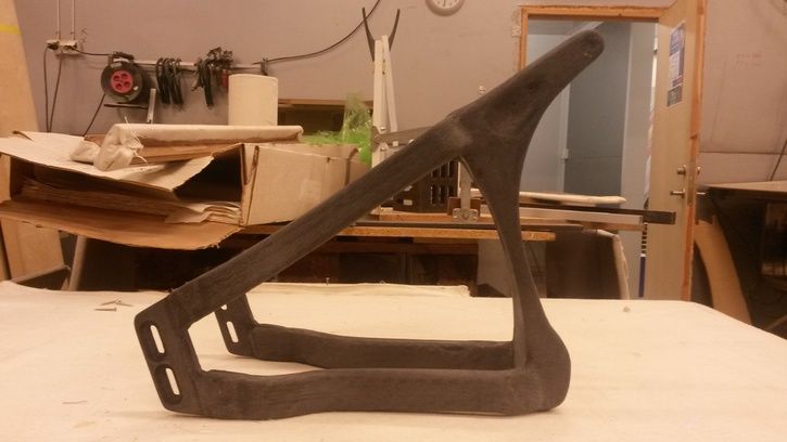

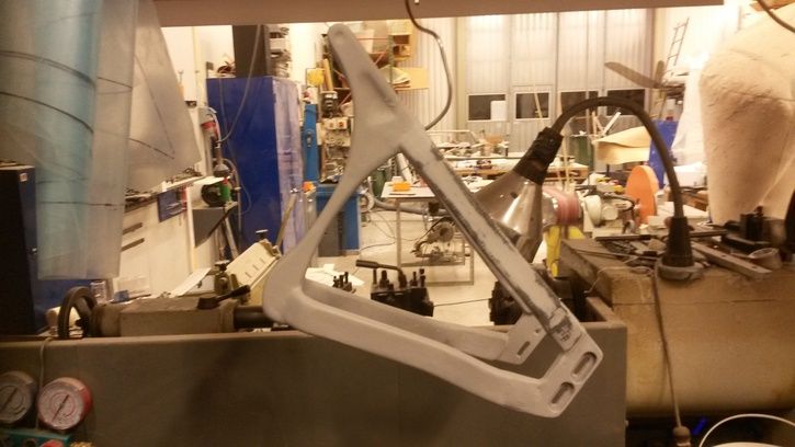

Har snyggat till bak svingen med lite slip mm och lagt på ett topp lager på utsidan så nu är det bara yt finish kvar håller även på att baka fast dämpar fäste på ramen och i morgon kommer lev på sprut spackel så sedan börjar skit jobbet. Kom dock på att jag fräst fel på länkaget så det blir till att skaffa ny alu.
Men hoppas att ramen kan sitta i hop om ca 1 vecka.
> det bara yt finish kvar...
Way to go!
Dock en liten undran, har du tänkt skydda övre och framför allt den undre "bryggan"?
Dom är ju ganska så exponerade för upp-sprutande grus (och även lera om det nu också kan slita på en plastram...)
// Larsa
diy carbon banshee a: 2017
> jobbet.
Ja, nu är det enkla avklarat, nu börjar det verkliga jobbet. Hoppas du inte har alltför mycket pinholes att tampas med.
> och
> Way to go!
> // Larsa
Helikoptertejp funkar fint.

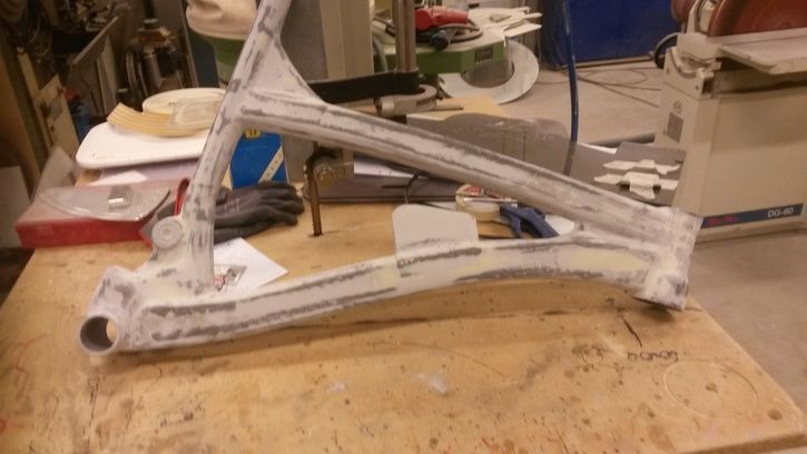

Spackel spackel slipa slipa. ?Ja det tar nog ett par vändor till innan detta blir bra.
Någon som har bra förslag på kulör?

Tanken är god, men när det väl är körd i rätt miljö så blir den skitig och kan bli ett h-lvete att få ren sedan inför fortsatt ytbehandling.
Någon typ av skydd bör appliceras innan provkörning.
Ytterligare en nackdel med att vänta är att lackering är jobbigare att göra sedan och kanske inte blir av.

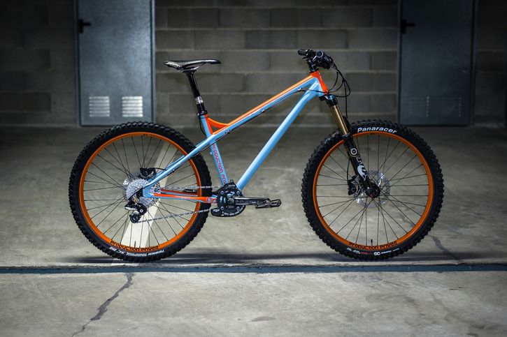

desmo skrev:
> Fantastiskt bygge! Och fort har det gått!
> Jag gillar blått och orange.
> För inspiration:
Yes, snyggt. +1
> För inspiration:
Fint. Mycket fint. Det är även årets färgschema hos Trek så du är rätt ute.
