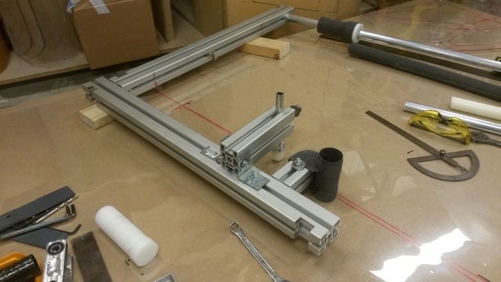

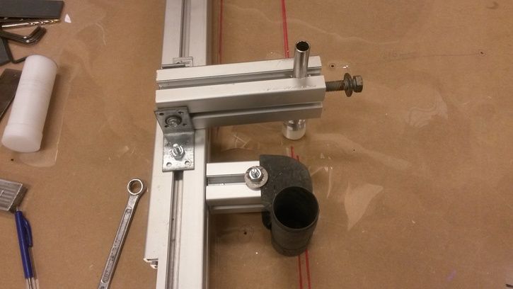

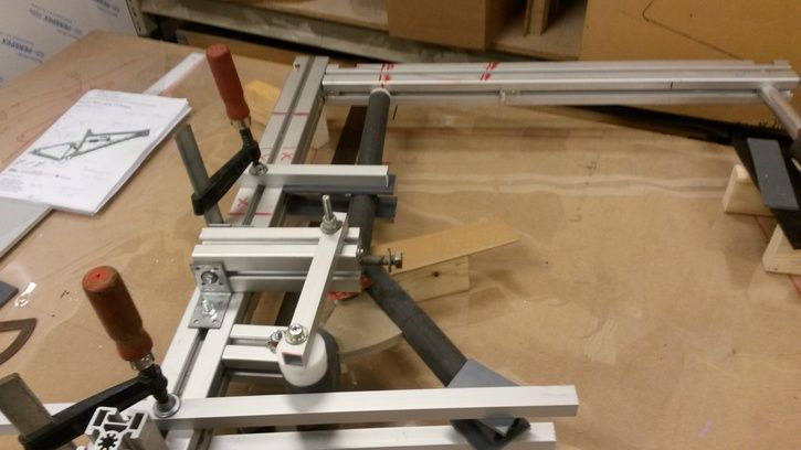

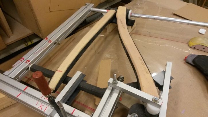

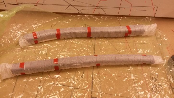

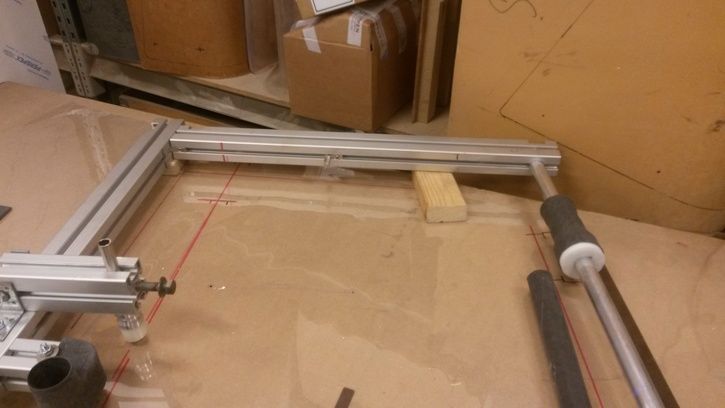

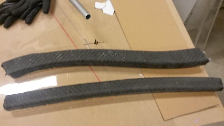

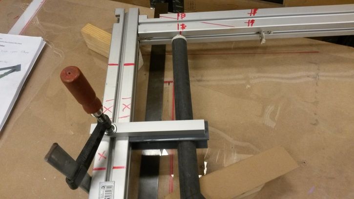

Små steg åt rätt håll har fått bakat ena sidan på kärnan till fram ramen har även gjort dom i håliga så man kan dra broms ledning inv. Samt sadel stolpe under konstruktion
men bygget kommer tyvärr att stå stopp några dagar
Då jag väntar på mer kol 2 m2 räckte inte har beställt 1 m2 till
Är lite mått att hålla reda på?
Tänkt geo
Reach 460 mm
TT 630
66.5 grader på gaffel
73 grader sadel stolpe
Hjul bas lite beroende på offset 442 = 120mm
Cs 437mm
BB - 7 mm
    59.7 KB · Besök: 118
    48.1 KB · Besök: 112
    52.4 KB · Besök: 91
    61.3 KB · Besök: 105
    38 KB · Besök: 107

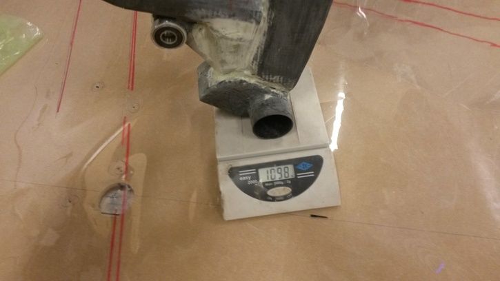

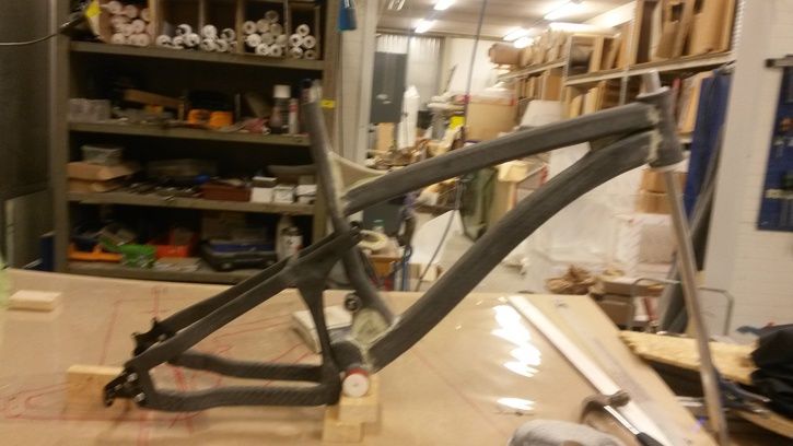

Kvälls jobb främre ramen väger in på 1100 gram sedan så kommer det väl att gå åt ca 2-300 gram att fästa i hop det hela ordentligt så då borde vikten för främre samt bakre landa på 2 kg ex droppouts ursäkta för dom usla bilderna
    59.4 KB · Besök: 129
    37.6 KB · Besök: 128
diy carbon banshee a: 2017
Sjukt ballt, men du är inte rädd att den blir för lätt? Ramvikt på 2kg låter ganska lågt. Vore trist om den går sönder som den där 3d-cykeln från en annan tråd.

Vikten med ca 2 kg är beräknad på endast ram sedan så tillkommer droppouts bb hylsa länkage med lager och axlar styrlager dämpare mm så det kommer nog att dra i väg lite till skall få i hop det som jag tänkt och känns det klent så får jag lägga på lite till hellre något hekto tyngre än att det går sönder direkt.
