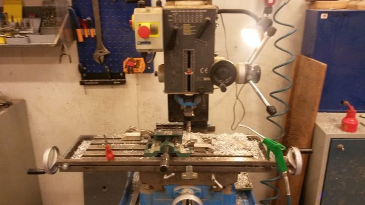

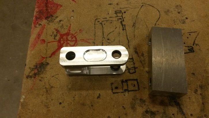

Jag har faktiskt köpt 12x28 mm lager på biltema
Dom är 8mm breda kostar typ 39 kr styck st så behöver man byta kanske 1 eller 2 gånger per år så är väl det NO big deal .
Har även börjat fräsa lite på länkaget i kväll.
Får väl se hur det blir. Har ju ingen CNC direkt men dock en ganska stor hand vevad pelar borr.
Funkar helt ok.

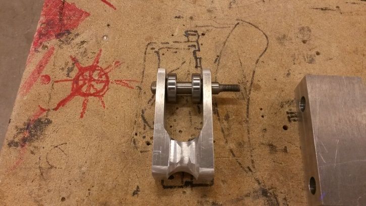

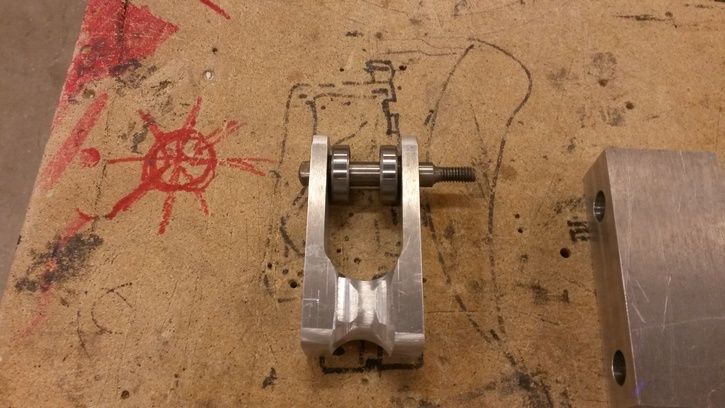

Länkage på g dock ej färdigt samt en bild på vad jag har att jobba med.
Finns säkert en massa olika bra glidlager etc men jag kör dock på vanliga kullager..
    68.5 KB · Besök: 81
    54.7 KB · Besök: 82
    68.5 KB · Besök: 82
    59.5 KB · Besök: 86

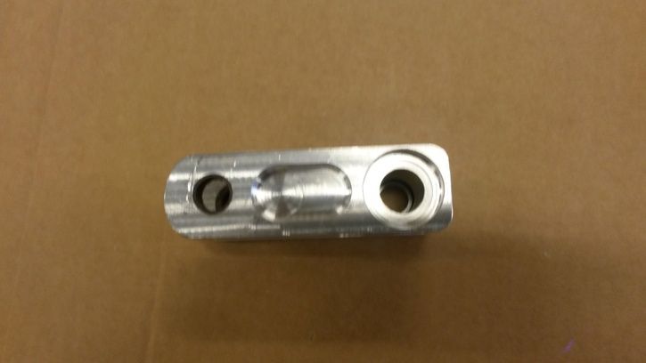

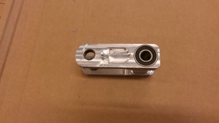

Faan? typiskt felskär i svaren på sista sidan till lager passningen nu blev det ingen presspassning.
Det får gå så länge får göra en ny när man ser att allt annat funkar.
    25.9 KB · Besök: 74
    31.3 KB · Besök: 72

diy carbon banshee a: 2017
> presspassning.
Ölburksshims då ?
