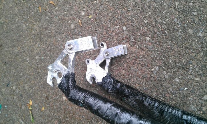

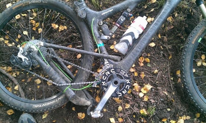

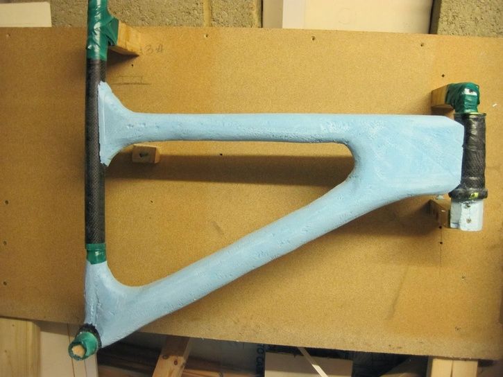

Sorry to speak in English but I don't know Swedish!
I'm the maker of the first bike pictured (the not very stylish one!). It was my second frame that I made, the first being a hardtail. I'm an engineering student but I learnt how to do it on the project. It took me about 3 weeks of 4-5 hours a day to complete it last year. I would advise you try a hardtail or a simpler project first.
I used a very similar method to the bike above, but used alloy inserts for the bottom bracket, head tube and rear dropouts from an old donor frame.
The full build report is on my blog ( http://bike-related-projects-and-antics.blogspot.co.uk/ ) but here are some pictures to summarize
I have had some breakages, but now I have fixed them it is working well and rides really nicely
If you want any help feel free to contact me for advice!

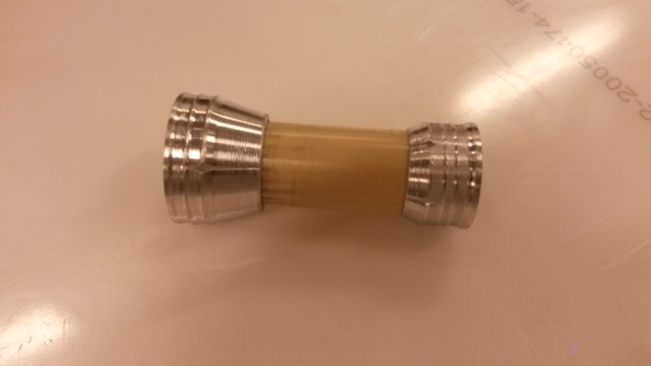

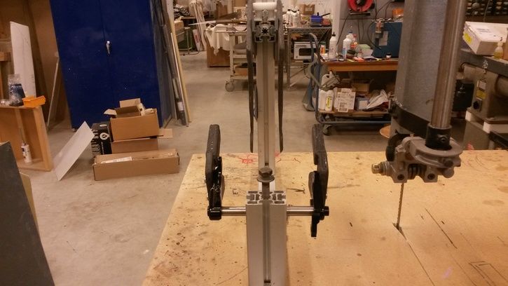

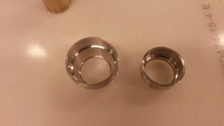

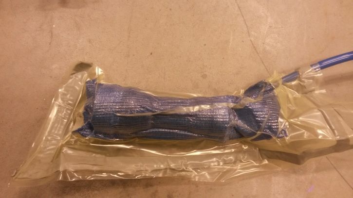

Så första delarna klara till styrhuvet vaccum packat och in i värmen nu var det bara och vänta på resultatet. Ligger bara 2 tunna lager för att knyta i hop det hela.

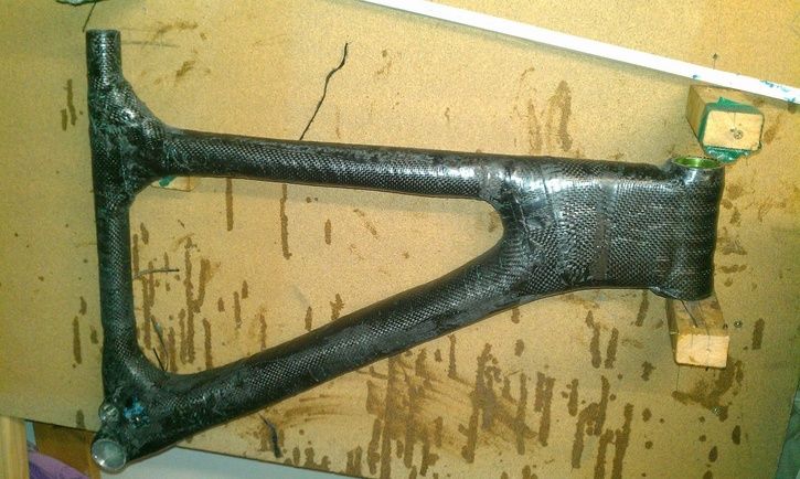

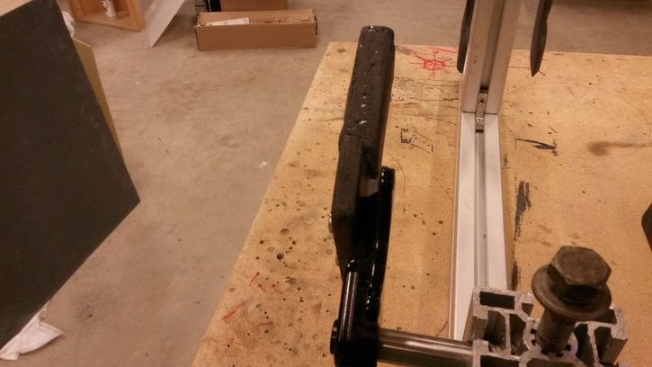

Det går inte så fort men det händer i alla fall något bakre ramen är strax någorlunda klar nu skall den bara knytas i hop sedan så är stommen till styrlager hylsan klar samt stommen till sadel stolpen.
Hur mycket frigång behövs mellan ram och bakdäck räcker det med typ 10-12mm .någon som vet inv mått mellan vev armarna på ett slx kit. Verkar som Q faktor måttet ligger på 170 mm men inv är ju bra att veta så man vet hur bred man kan göra svingen.

Oj! Det ser ju ut att kunna bli riktigt proffsigt och bra det där:-)
Angående frigång för däcket så tycker jag att du ska ta i ordentligt. Ett 2,4"-däck är ungefär 60 mm brett om man har det på en inte alltför smal fälg. Och då vill man nog ha i alla fall ~8 mm på vardera sidan, för det kan ju flexa en del om man kör hårt.
Om du gör cykeln för att endast funka med enkelklinga fram så borde du kunna få in riktigt feta däck. På min Phantom är det ungefär 11 mm mellan vevarmen och utsidan på kedjestagen, så om man inte designat baktriangeln för flera klingor hade den kunnat vara betydligt bredare. Ju bredare, desto styvare dessutom. Och så kan man flytta kullagrena bredare isär dessutom för mindre glapp.
Edit: Fast jag undrar om du verkligen ska ha sådär smala delar. Kolfiber har ju helt andra egenskaper än aluminum, och jag antar att de kommer vara ihåliga. På Banshee-baktriangeln är ju hela framdelen av fräst, solid aluminium. Alltså inte ihåligt.

Dom kommer att bli lite tjockare när allt är klart men frågan kvarstår hur bred kan man göra svingen men ändå få dit vev armarna. Någon som har bra input.

Du får väl utgå från det mått du tänker dig på vevlagret och sen räkna dig fram:-) Jag antar att de flesta vevarmar har ungefär samma offset från vevlagerbredden, plusminus någon millimeter. Du kan säkerligen göra svingen bredare än original i alla fall, förutsatt att du tänker köra utan framväxel.
diy carbon banshee a: 2017
Att räkna utifrån vevlagerbredden låter krångligt.
Om du verkligen vill optimera så införskaffa det vevparti du skall montera på cykeln och mät på det. Det blir väldigt enkelt, och exakt, om du monterar vänsterveven 180 grader fel.
Glöm inte att lämna lite marginal. Baksvingen kommer flexa en del.
Räkna minst 10mm på 60mm däck. 8,5cm-9cm innremått, särskilt med carbon som tycker inte om tyre rub. Sen har du chainring clearance. 36t N/W har ca 135mm radie på 50mm offset. Sen räkna crank arm clearance för 175mm XX1 på 156QR som skulle ge dig innremat runt 130mm - 5mm på varje sida - det blir 120mm då. Den är också tjock runt pedalfäste så räkna med 120 på 190 diametern. Räkna ALTID med "värsta" scenario och alla clearances börde vara minst 5mm. Det ser ut som mycket på datorn men när man ser det i verkligheten blir det Oj! Kolla också med skor! Generellt gör chain/seat stays inte bulliga vid drop outsen.
