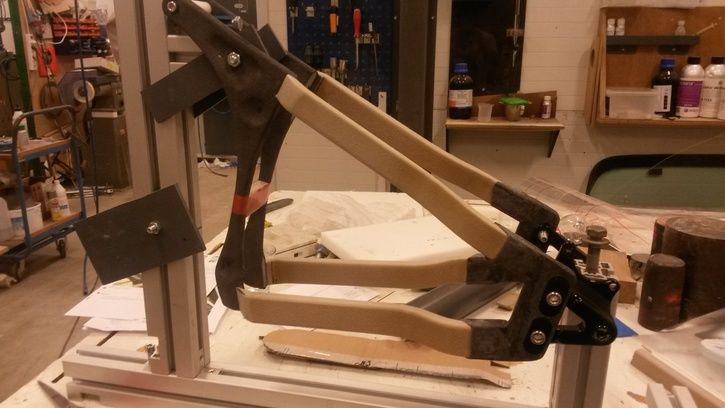

Hinner tyvärr bygga hela tiden utan endast lite före och efter jobbet men bak svingen bör väl bli klar i början av veckan sedan blir det Att ta tag i lederna samt främre ramen skall bli kul att se om 2 kg kolfiber räcker.

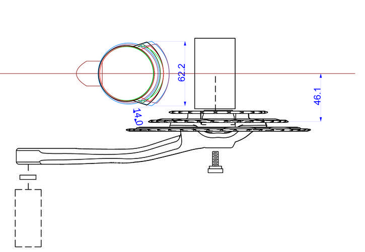

Kul å ambitiöst bygge! Använde du CAD? Har byggt ett par ramar men i stål. Har nog några CAD-filer över området vid vevparti med vevarmar som jag kan skicka. Tror du kan få vad du behöver från bikecad åxå. En del tillverkare listar just de mått du frågar efter. Kolla deras hemsidor. Du kan höra med byggarna på Mtbrs rambyggarforum. De har koll på måtten. Tänk på att inte göra det för tight då både ram å vev flexar en del.

om du PM:ar din epost kanske jag kan justera/uppdatera ritningen ovan och maila till dig. (ritningen ovan är nästan 10 år gammal så den går inte å använda rakt av)
Så kan du skriva ut i 1:1 å jämföra med ditt bygge.
- Vad för vevarmar å klingor tänker du använda?
- Hur fett däck
- Bredd på BB
- Kedjelinje (ganska gammalt på bilden, borde vara runt 50 idag)

Tänkte använda slx vevparti och konvertera till singel klinga 30 eller 32 kugg
BB bred 73 mm

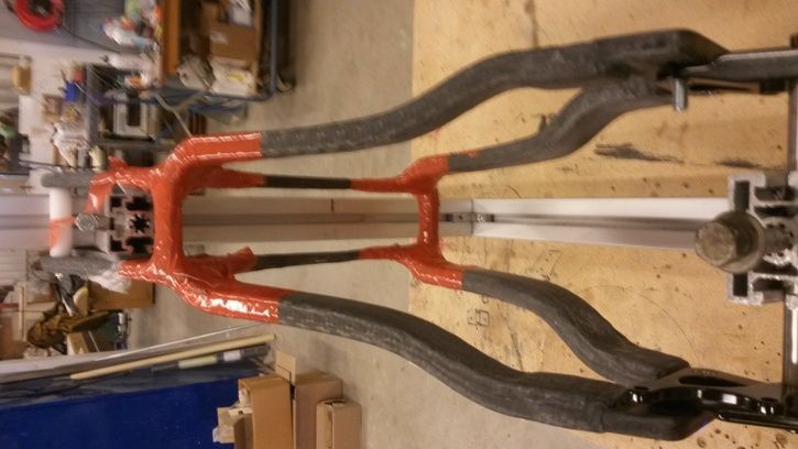

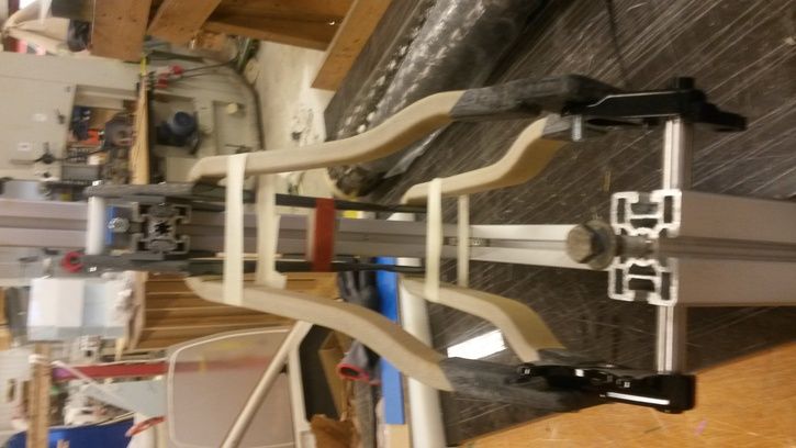

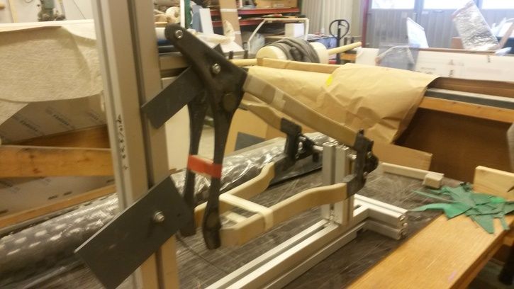

Sakta framåt lite kol på detta och in i ugnen.

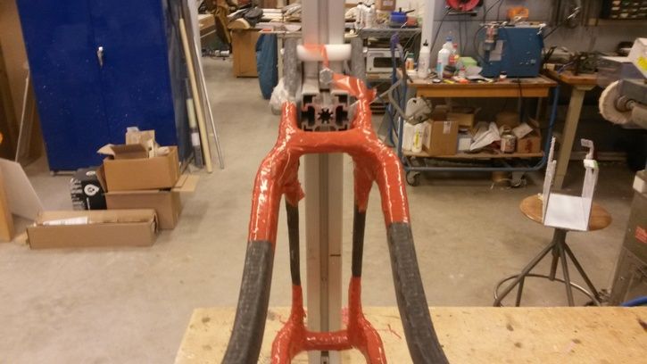

Sista stagen på bak svingen skall prova att packa mattan med tape är ju ett jävla mek att täta med plast och vaccum när bägge sitter i hop. vi får väl se hur det blir i morgon.

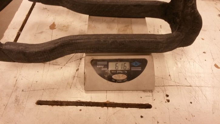

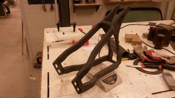

Hmm jo än så länge så verkar allt gå enligt plan frågan är bara hur bra det håller? är ju som sagt väldigt lätt att ösa på med material men jag har försökt att hålla igen.
tror bak svingen kommer att väga ca 600 gram ex droppouts den åker på vågen i morgon
På tur står lederna mellan främre och bakre ramen sedan har jag ju bara? främre ramen kvar.

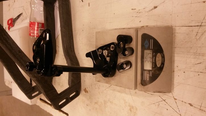

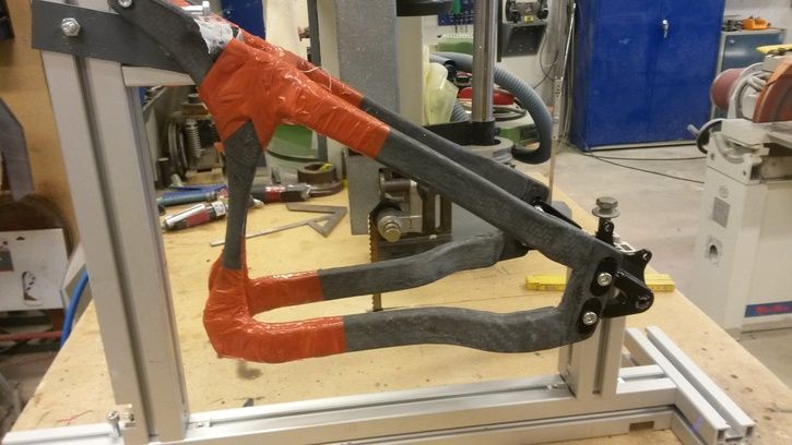

Fasen droppouts en väger ju nästan lika mycket som svingen.
Ja vi får väl se hur länge det håller.
