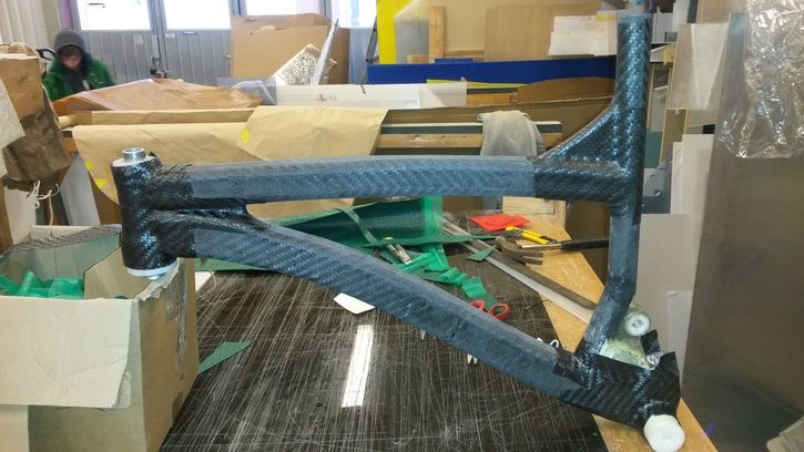

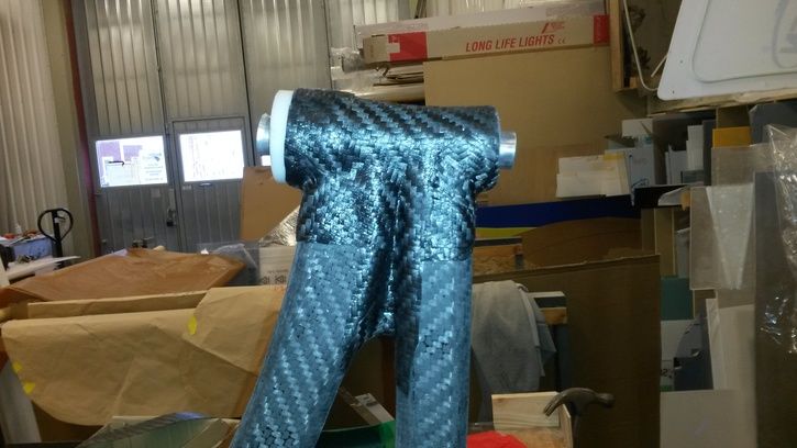

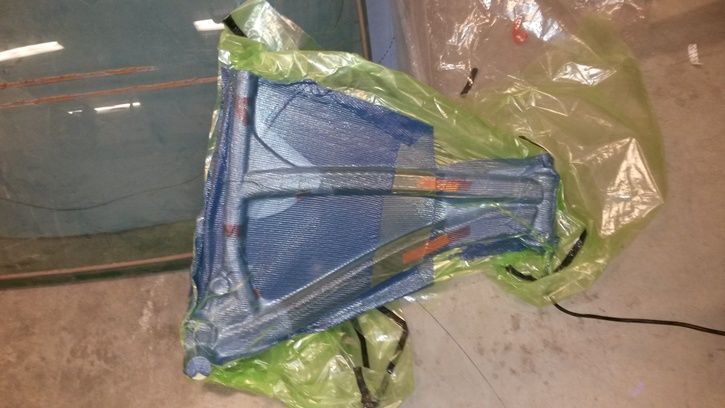

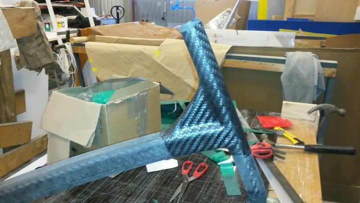

Bygget fortskrider det är lite pusslande men nu blir det tyvärr inge mera med detta i dag får fortsätta i morgon hoppas att få den i ugnen i morgon över natten så kan man öppna packet på mån morgon.

WOW grymt snyggt det ser ut. Och vilken fart på bygget!

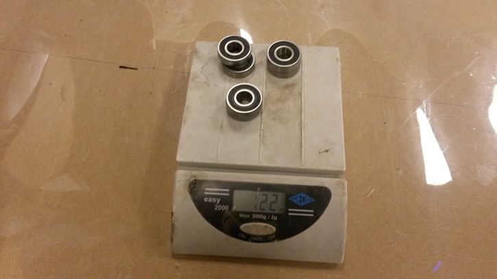

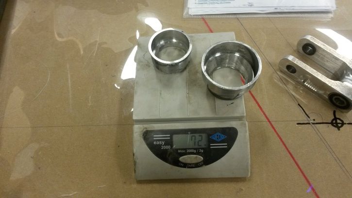

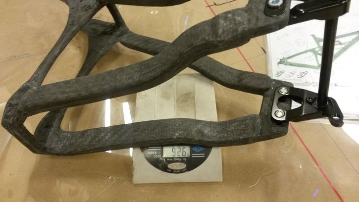

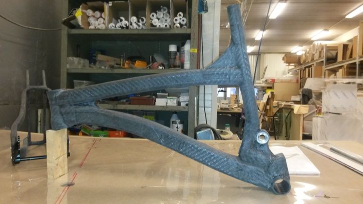

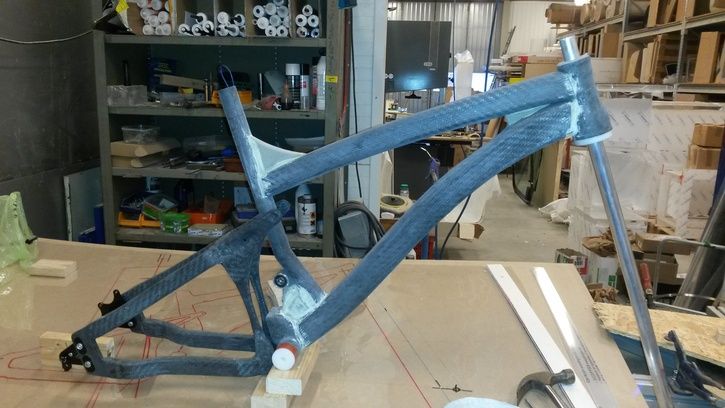

diy carbon banshee a: 2017

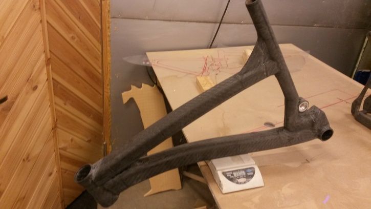

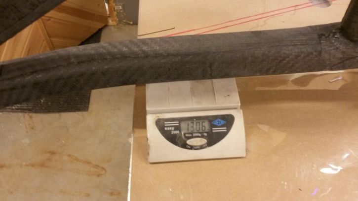

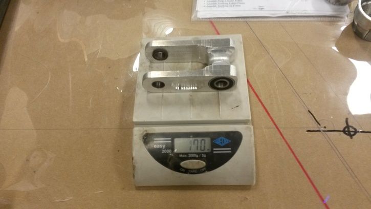

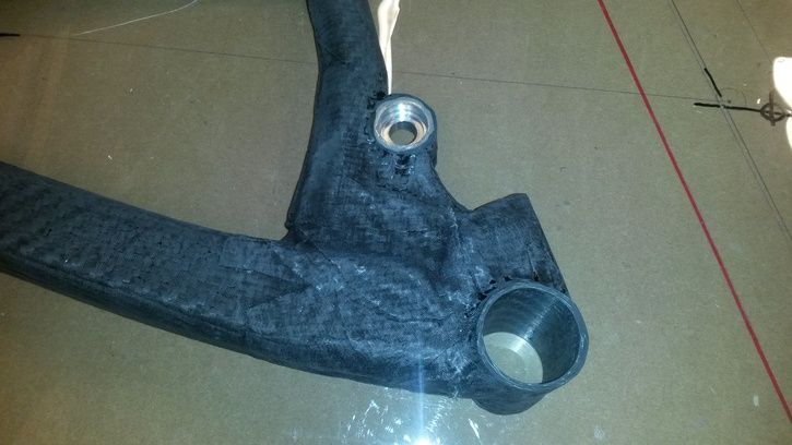

Rena julafton blir lite finish jobb men det skall nog gå bra? tycker själv att det känns riktigt stabilt
Så hittills
Länk 170 gram
Lager hyllsor 72 gram
Sving ink droppouts 926
Ram 1306
Lager 122
Länk 130
Så tot 2726 gram så lite spackel finns det utrymme för tycker jag skall slipa till det värsta sedan får det nog bli lite sprut spackel eller skal man åka som det är så det ser riktigt hemmagjort ut?

Snygga till lite vid BB och Styrhuvudet på sin höjd kanske men annars tycker jag gott det kan synas resten, det är så pass snygg gjort ändå :)
Jag är djupt imponerad, men just därför önskar jag också ytterligare lite förbättringar. Just nu känns det lite som att ramen ser ut som en aluminiumram byggd av kolfiber. Det är inte så mycket mjuka och organiska övergångar utan det ser lite kantigt och hackigt ut. Jag skulle gärna se att du lägger några lager kring övergången mellan topprör och diagonalrör samt kring vevlagerhuset för att mjuka ut formerna en hel del.
