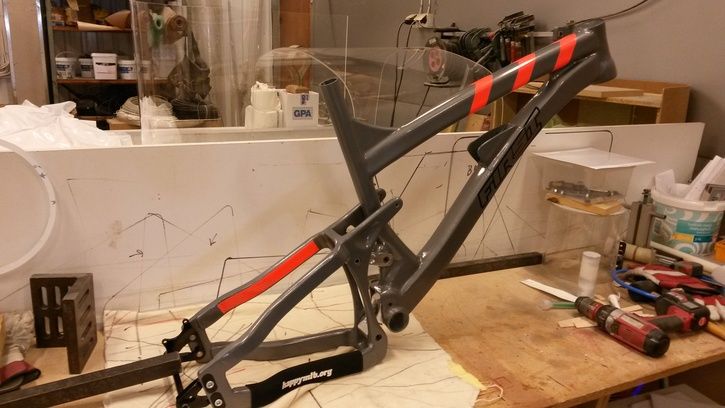

Vikt 2.8 kg lackat ink droppouts samt bakaxel
Dock så kommer jag spara några gram med alu axlar och inte m8 gängat stång som när jag vägde.
Hade jag inte spacklat och lackat så hade jag nog sparat minst 300 gram. Sedan så finns det nog lite att fila bort på länkaget om man vill jaga gram.
Så jag är nöjd med vikten.
bara droppouts med axel väger ju 300 gram.
Och jag har använt 12x28 mm kullager 8 st som väger ca 200 gram
länkaget vägde ca 140 gram st utan lager
så spackel.lack.lager.dropouts.länkage.
blir typ 1 kg så då väger ramen lös ca 1.8 kg

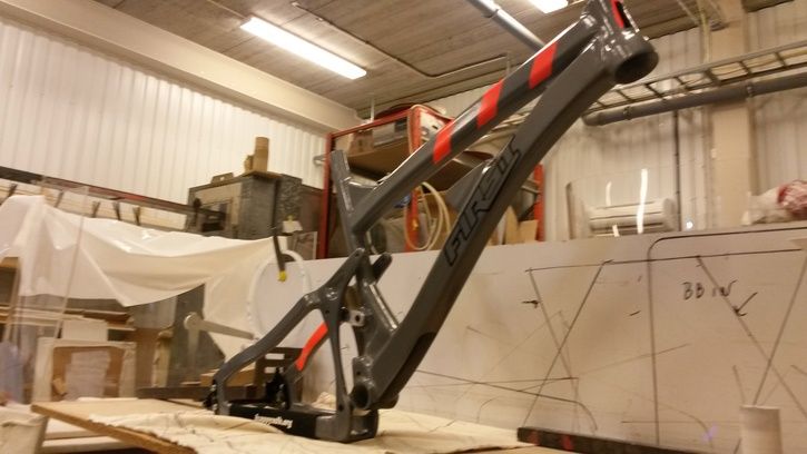

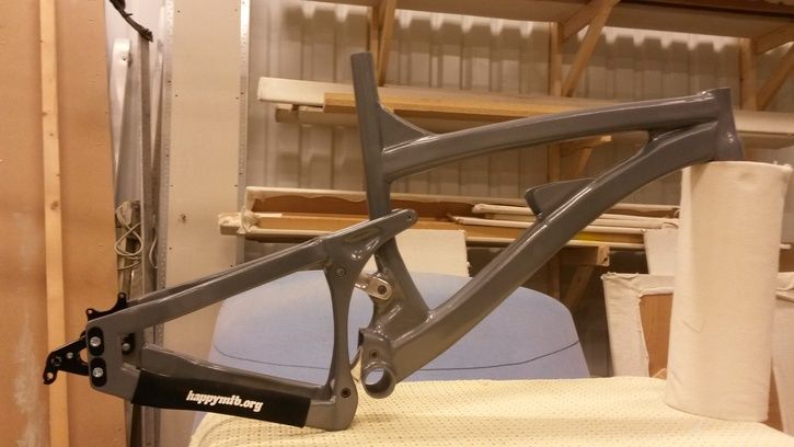

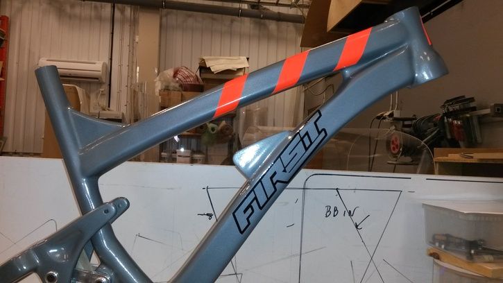

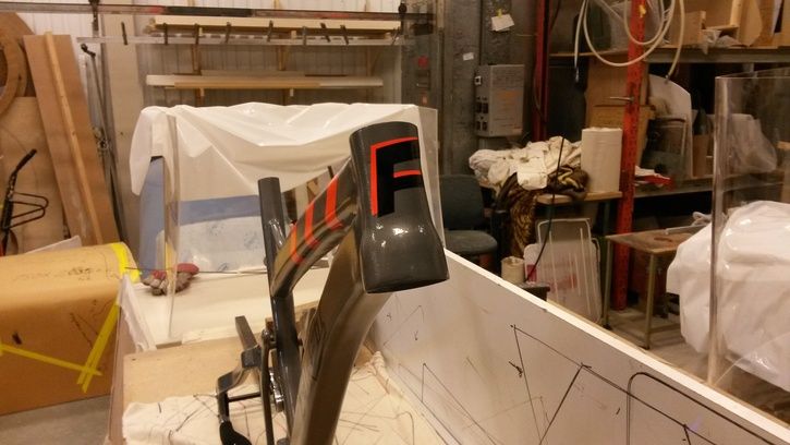

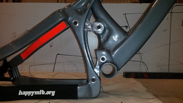

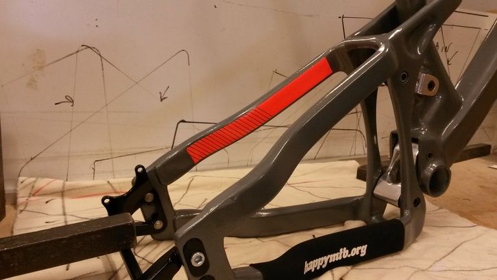

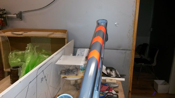

Så har fått svarva till lite brickor så nu saknas bara riktiga axlar fixade alu i morse så kvällen är räddad.
Sedan så har jag lekt lite med dekaler vet inte riktigt om jag är nöjd får fundera på om jag orkar fipla mer med det.
Så nu är det bara att börja knata till resten.
Är i alla fall rätt nöjd med slut resultatet blir ju lite stripes på gaffel fälgar mm sedan så jag tror detta räcker less is more
Och då har jag döpt min cykel till FIRST Mountainbikes
Får se kanske kommer dämparen i dag.
Ursäkta du kassa mobil bilderna.
Mvh Magnus

Innan du monterar allt... spreja ramen med släppmedel, gör en avgjutning och vipps så har du en gjutform där du kan göra en kärna för framtida ramprojekt.

I all välmening...jag hade nog nöjt mig med ett rött fält på toppröret, blir aningen polkagris/varningstejp-känsla med dom där 3 strecken.
diy carbon banshee a: 2017
Hade vart snyggt med ett fält uppe på och längs med toppröret i samma design som det du har på baktriangeln ist för dom tre nuvarande fälten.

Divinicellen väger kanske ett hekto eller max två
Och det blir stabilare men hur mycket vet jag inte men kraften delas ju upp du då divinicellen sammanbinder alla sidor.

Hmm det här med design är inte lätt det finns ju hur många olika sätt som helst att göra på men jag kommer nog att ha den som det är så länge. Kan vara bra med lite varningstape i början.
Så nu är det bara att vänta på någon som har lust att sponsra! med en hel kartong med cykel delar så att man kan få ihop resten.
