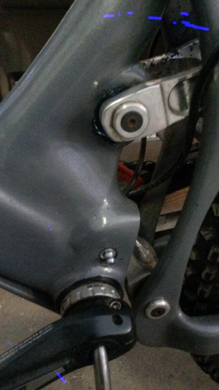

Service! Smidigt med smörj hål i axlarna bara att skruva dit en smörjnippel och trycka i olja tills det pyser ut☺
Men va fan ! Har du inte centralsmörjsystem? Dåligt. ?
Ja jag vet jag ber ödmjukast om ursäkt
Om du inte har nipplarna där hela tiden hade det väl varit enklare att gjort mindre hål och använt fettspruta till sågsvärd?

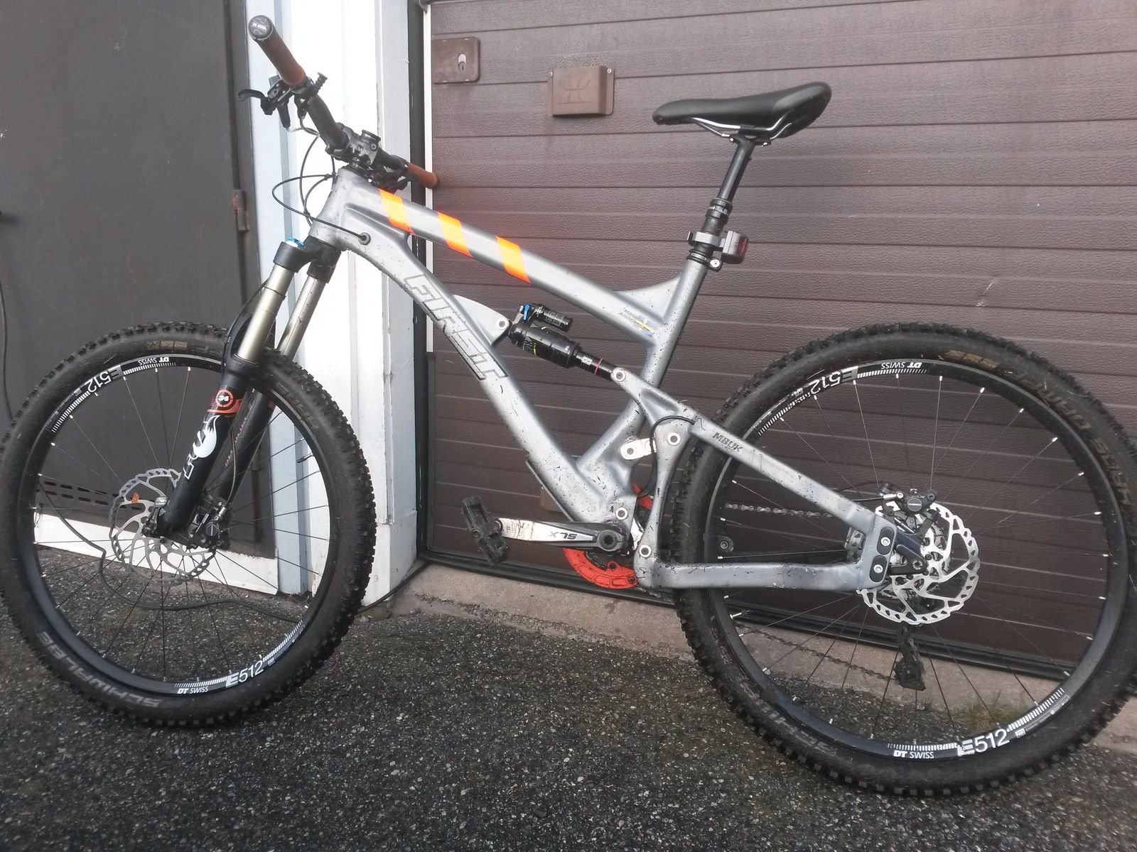

Japp då var det dags för lite uppgraderingar ramen ligger nu för översyn efter est misshandel :-) så jag tänkte passa på att lacks om, tips på färg kombo önskas
Tanken var då jag har vita nav samt vita dekaler på mina svarta E512 fälgar så tänkte jag ev fylla på med Svart/vit fabric scoop sadel
Har även skaffat en vit mattoc pro 2 gaffel
Så jag funderar även på att skaffa trutive stam och styre i svart/vit combo
Skall även lacka dom alu blanka sving länkaget svart. Men hur gör man med resten..??!!

diy carbon banshee a: 2017
Tjena Magnus.
Läste att du skulle lacka Alu länkagen, varför inte testa eloxering av dom istället?
Finns trådar på nätet å youtube hur man gör det i garaget, så blästrar du styrstam mm och eloxerar dom oxå ???
