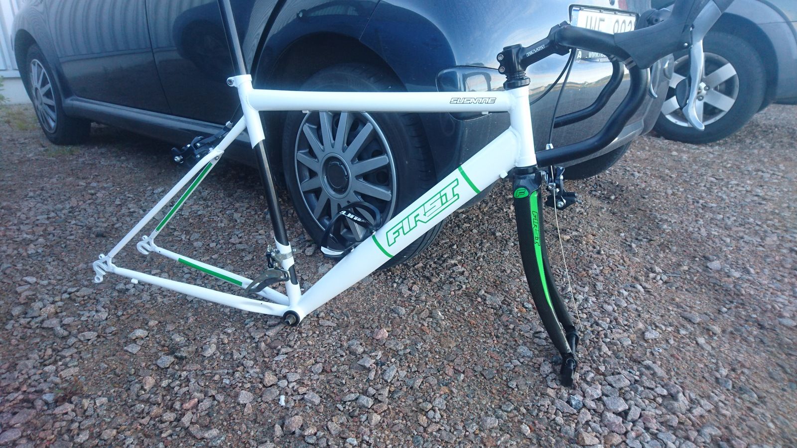

Ja sadel hyllsan blev inge bra alls,kommer att fästa sadeln firekt i stolpen när jag hittat
rätt höjd sedan hade jag kunnat gjort den kortare i baktriangeln men jag orkade inte. Tanken var att bygga något enkelt ville inte lägga allt för mycket jobb.
Men ändå kul att se vad man kan få till med ganska enkla och billiga prylar.

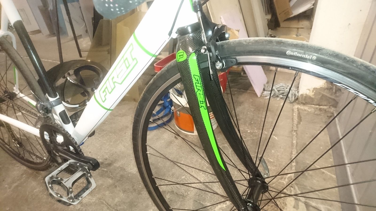

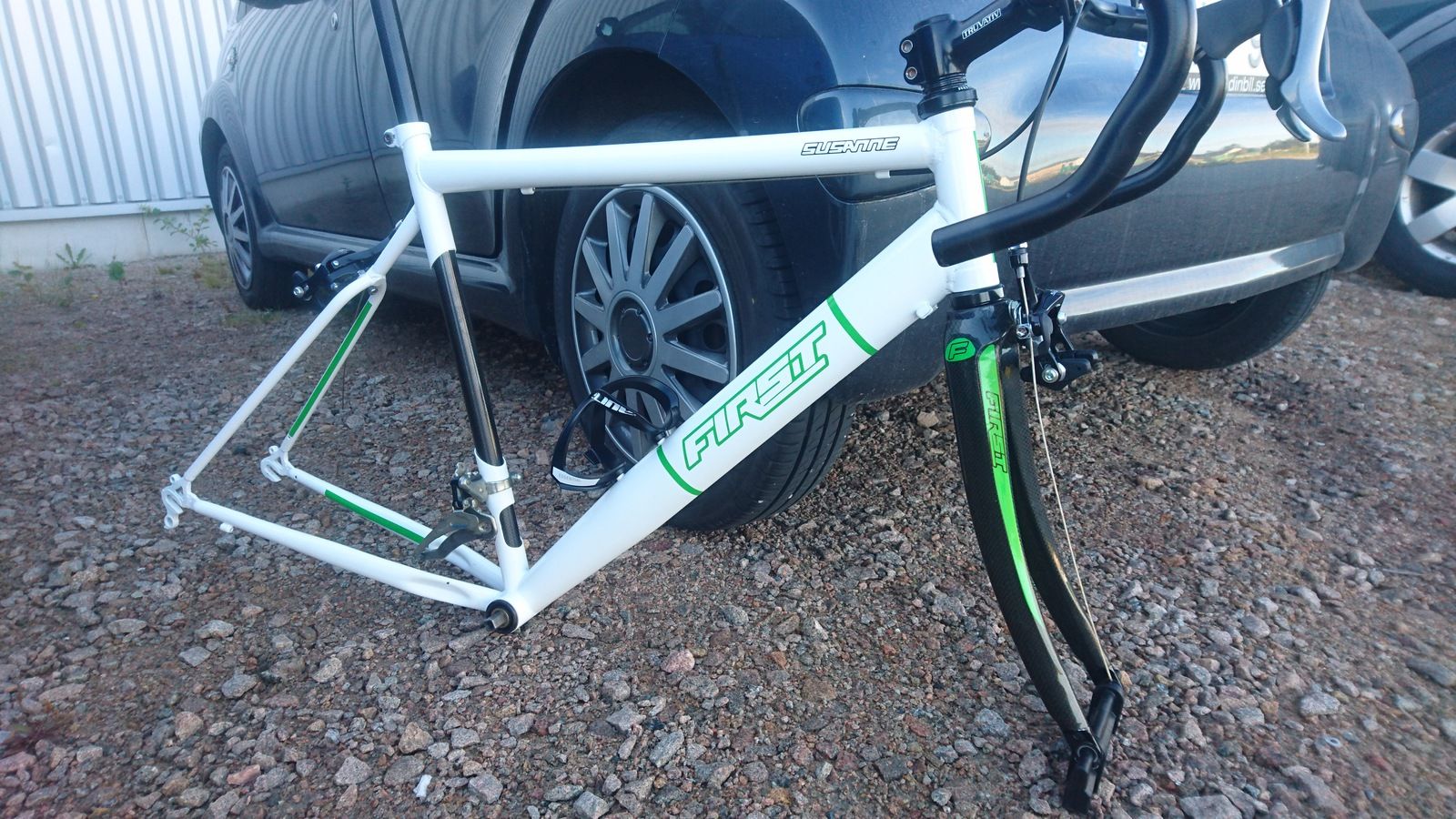

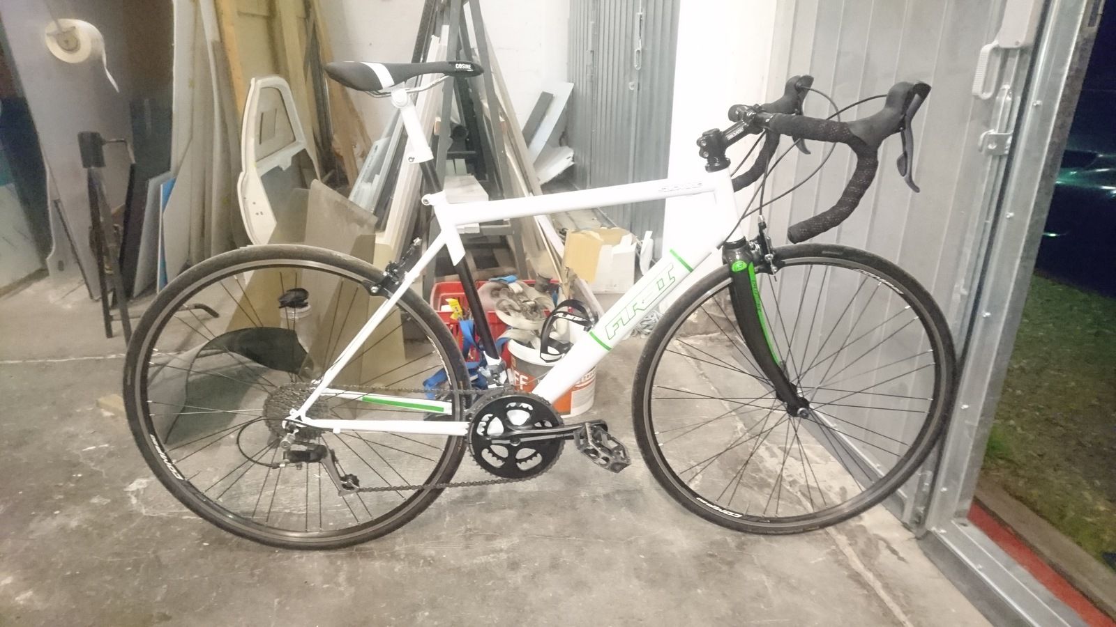

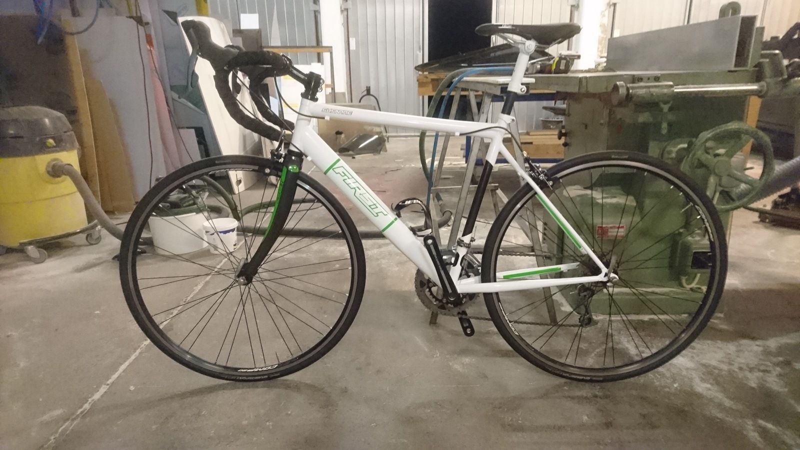

Lite bilder. Skall nog även korta in undre biten av det vågräta stålröret uppe vid topröret.
    193.1 KB · Besök: 29
    219.9 KB · Besök: 33
    228.8 KB · Besök: 22
    204.5 KB · Besök: 28

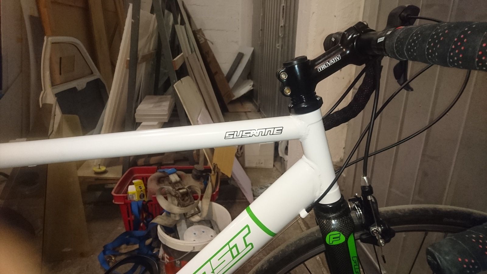

Får se om det blir stam byte
Jag vet att mod inte äe så snygg på bild
Men jag tippar på att sambon vill ha en lite mera upprätt sittställning.
Den följde med i köpet av styret
Men har någon en snyggare stam så går det bra att skicka?
Så vi får se sedan när allt e klart..

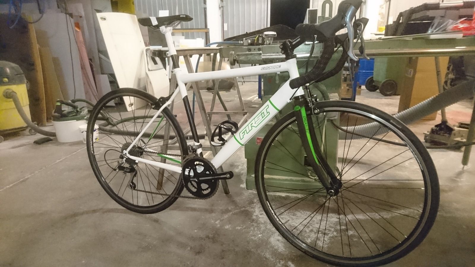

Så blev inte så tokigt för att vara i hop plockat av lite begat och lite nytt tänk att en gammal nakahara ram kan bli så fin
Bygg nota 3000kr.
Skall bara slänga på pedalerna
Och fixa fast sadeln direkt i sadrlstolpen
När rätt höjd hittas.
/M
    238.7 KB · Besök: 29
    228.9 KB · Besök: 30

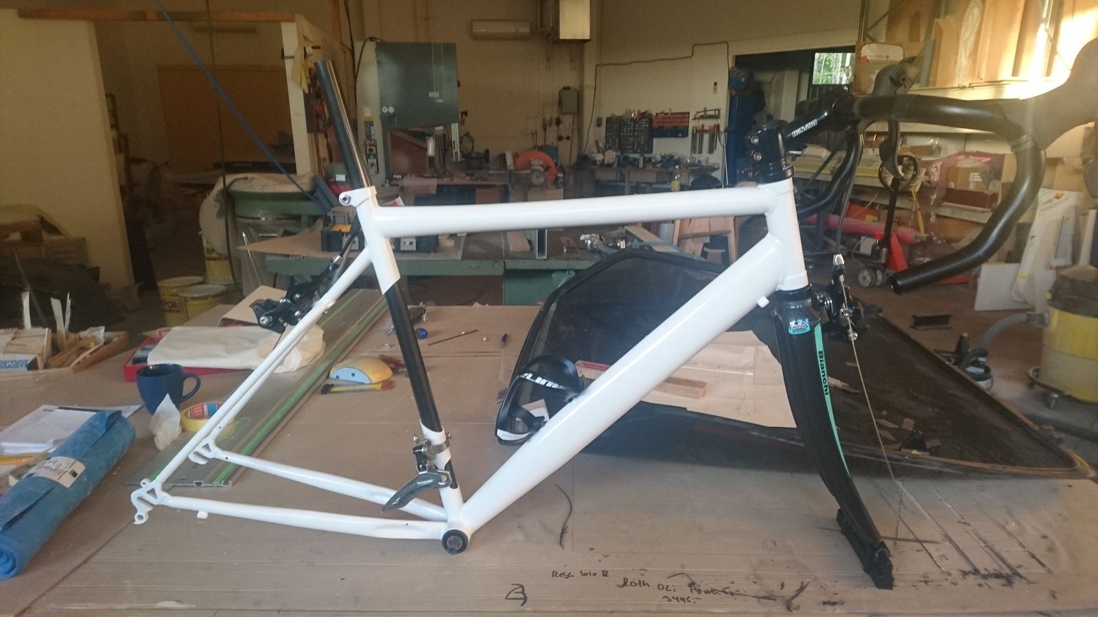

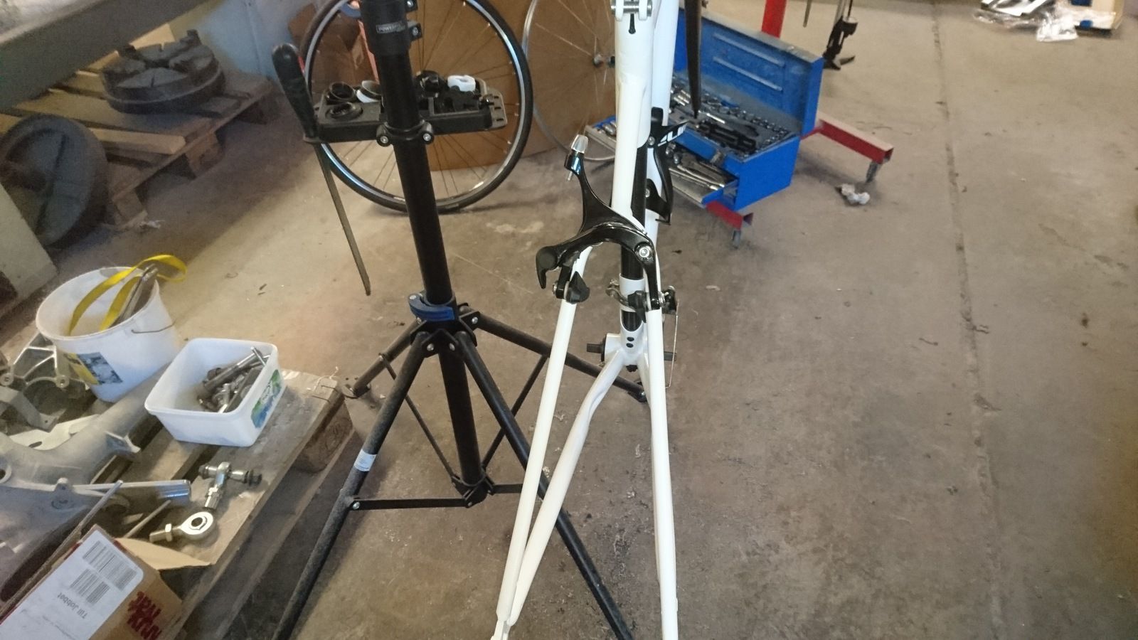

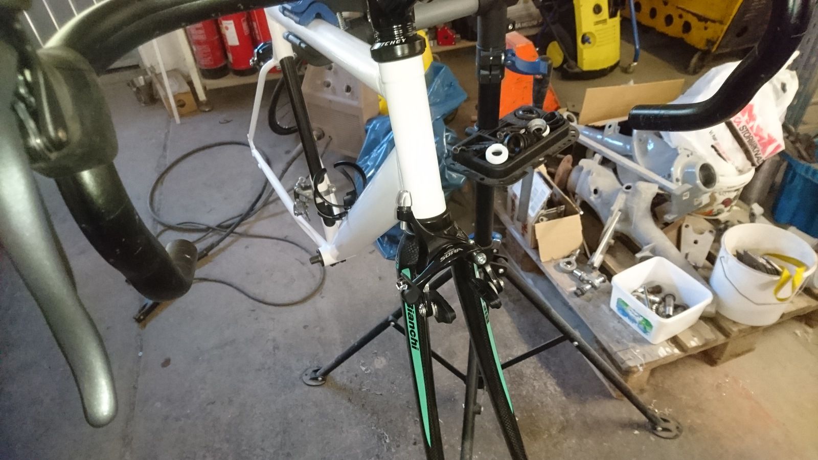

Då så var det bara att köra i gång på allvar med ram jiggen så att man kan bygga något nytt fast helt från scratch.
/M
    229.9 KB · Besök: 23
    190.5 KB · Besök: 27
    245.9 KB · Besök: 28

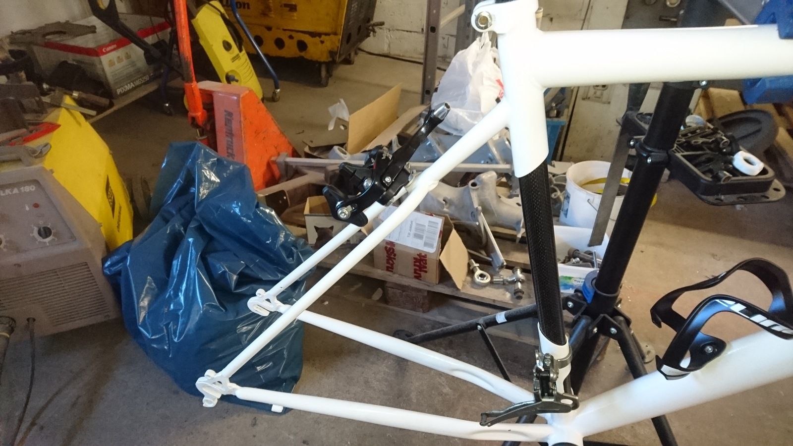

Hej!
Snyggt bygge, men jag klurar lite på hur krafterna i kolfiberröret kommer att bli. Min intuition säger mig att det kan bli en hel del dragkraft mellan infästningarna vid vevlagret och sadel om man ställer sig upp och trampar. Tycker det ser ut som att röret är infäst med två mindre skruvar längst ned, kommer de hålla för dragkraften när man inte förlitar sig på att röret bottnar stumt som vid tryckkraft istället?
Har du något sätt att övervaka eventuella förändringar i "romboid-geometrin"? Är röret kanske redan infäst bättre för att klara detta?
Jag kan ha helt fel, men tänkte "hellre säker än ledsen".
/Morgan
Edit: "ta det säkra före det osäkra" heter det ju på svenska...
Diy lvg bygge klart.
Ja det stämmer röret sitter i nuläget bara med 2 skruv längst ner då jag måste kunna ta loss stolpen innan jag hittat rätt längd sedan får det nog bli skruv + lim.
/M
