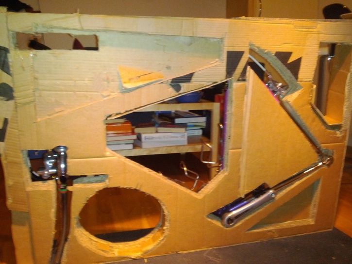

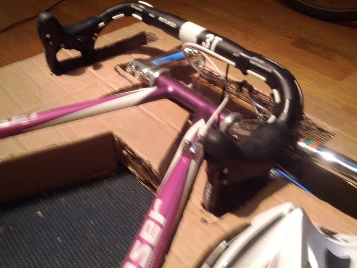

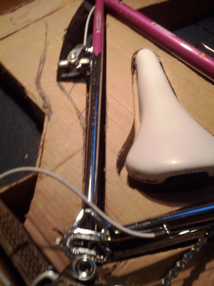

Har hintat lite om det här projektet tidigare, men nu är det dags att det får en egen tråd.
Efter att ha fått ett gäng småskador och bortskavd färg av att ha flugit en del med cykeln och senast skeppat den med UPS (som totaltrashade hårdskalslådan jag lånat) så tröttnade jag och bestämde mig för att göra en egen transportväska.

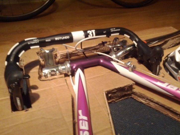

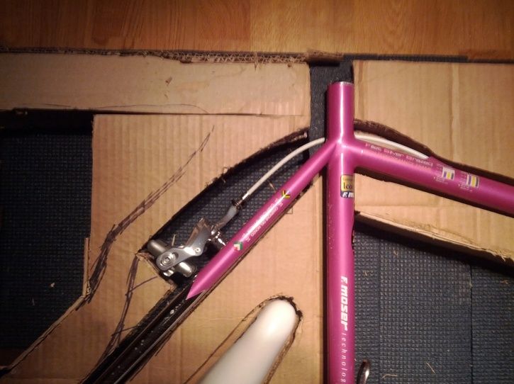

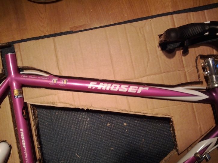

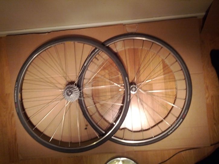

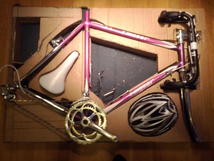

Det fanns ett gäng olika idéer om hur det skulle göras, men det viktigaste var: Förhållandevis kompakt och helt formpassad till just min cykel. Som en verktygsväska eller liknande. Är fortfarande rätt osäker på hur det här kommer bli, men om jag ger det tillräckligt med tid blir det nog snyggt.
Hittills är den alltså uppbyggd av sjukt många lager wellpapp, har blivit duktigt bekant med min brytbladskniv och det har gått ~1 liter trälim såhär långt. Tanken är nu att allt ska täckas först med liggunderlag och sedan en fin mörkgrå filtmatta.
Håller på att bygga upp locket, där det blir utskuret för hjulen naturligtvis. Försöker fortfarande lista ut hur gångjärnet ska fungera och hur passningen mellan delarna ska göras på bästa sätt. Förväntade slutmått är ca 80*111*28 cm.
Kan hända att det går lite långsamt under julhelgen, men ska försöka hålla farten uppe hjälpligt iaf. Ni får hålla tillgodo med mobilbilder för tillfället.
