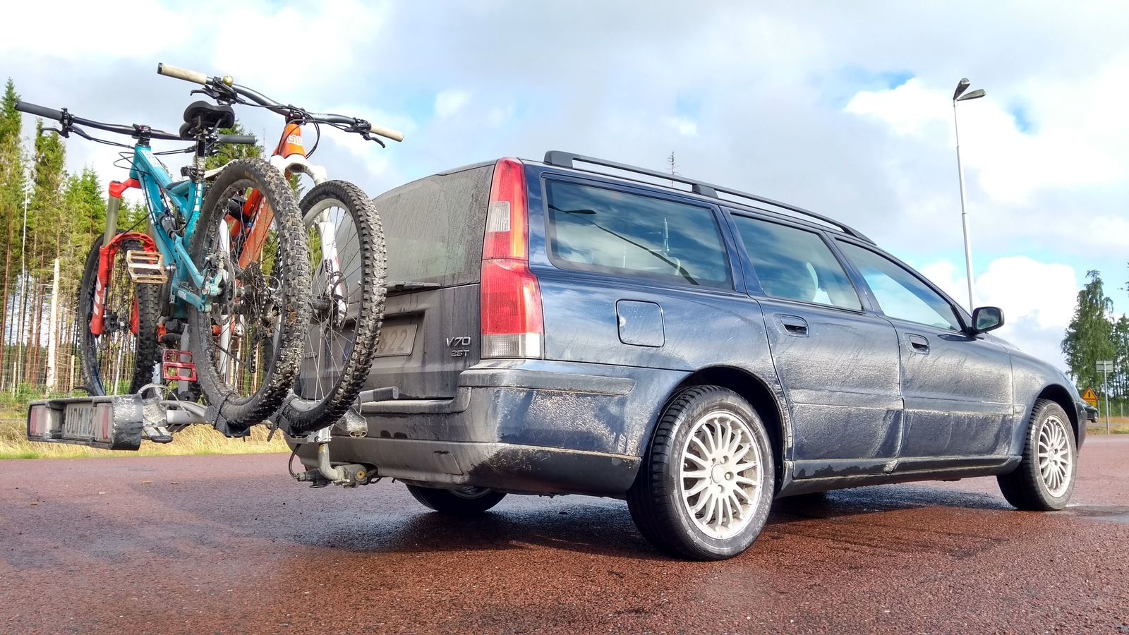

Fyra cyklar på totalt kanske 55-60 kg på en Julahållare funkade bra iaf. Utan förstärkta fjädrar bak hade nog vikten kvaddat vägkänslan i bilen lite men hållaren i sig funkade ok, gungar men inte blodigt mycket. Thules lär ju vara stadigare

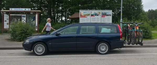

Jag har en VeloCompact för tre cyklar och praktisk användning i verkligheten kan sammanfattas som att det är en av de bästa cykelrelaterade investeringar jag gjort. Har gått många mil på olika bilmärkens krokar. Stabil.
Ställ de tyngst hojarna innerst och kör.

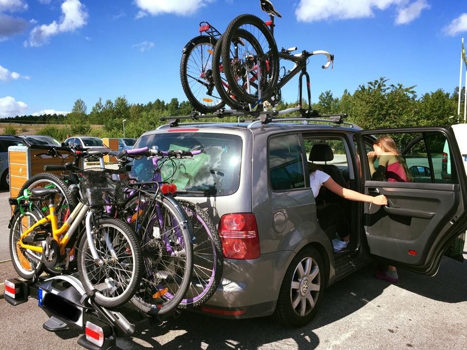

Kört ca 200 mil i sommar med 4 mtb (ca 55 kg) på en Thule Velocompact 927 med extra hållare. Lite nervigt måste jag erkänna första guppen på motorvägen men positivt överraskad över hur stabilt stället ändå är. Klart det gungar och det som känns mest troligt är att man inte klickat i spärrarna ordentligt för fällfunktionen innan man far iväg, Den kollar jag gärna en extra gång innan jag kör.
Värst var nog ändå vägen från Sälen till Trysil via bygget av nya flygplatsen. Stora hål, tvättbrädor och grusväg. Inte särskilt snällt mot varken hållare eller cyklar. Men fram kom vi, inga synliga skador och lite tvätt så var cyklarna redo igen.
Inget att invända emot på stället. Smidigt med fällfunktion och klart lättare lastning än på taket. Inget vindbrus eller kvaddade cyklar i p-garage heller.
Men man ska vara medveten om att en tvätt av cyklarna är på sin plats innan man cyklar efter långa körningar. Det fina gruset från våt väg letar sig in gött i allt från kedjan till dämparna så innan man gnider in det fullständigt tvättar jag cyklarna.

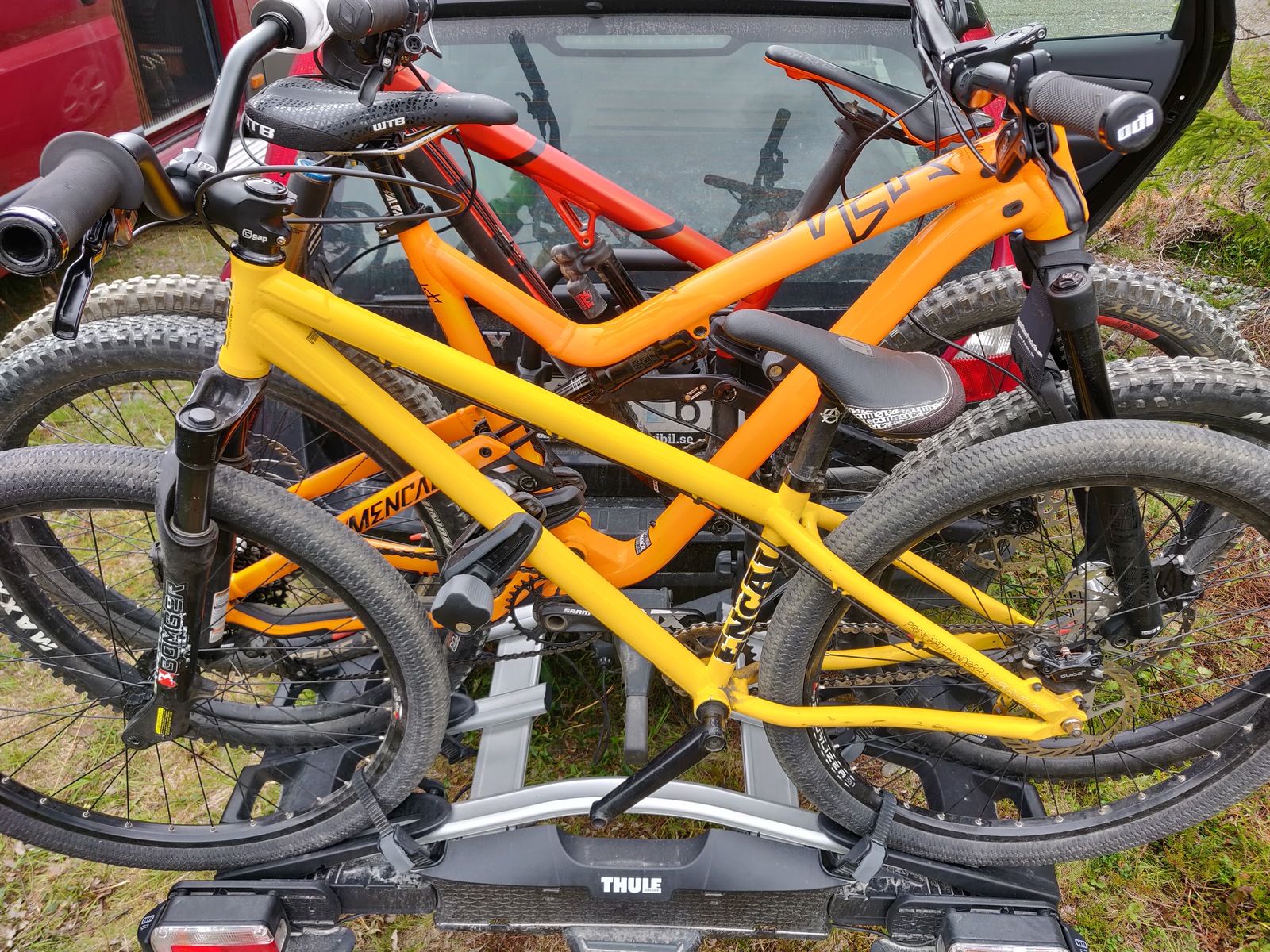

Velocompact 927 tror jag stället heter.
Det gungar faktiskt väldigt lite med tanke på hävarmseffekten.
Stället är väldigt väldimensionerat. Det jag funderat över är inte om stället ska gå sönder, utan möjligtvis om den eftermonterade dragkroken ska hålla.
Men som sagt så gungar det väldigt lite.
Edit: Sammanlagda vikten på cyklarna uppskattar jag till 46 kilo.
