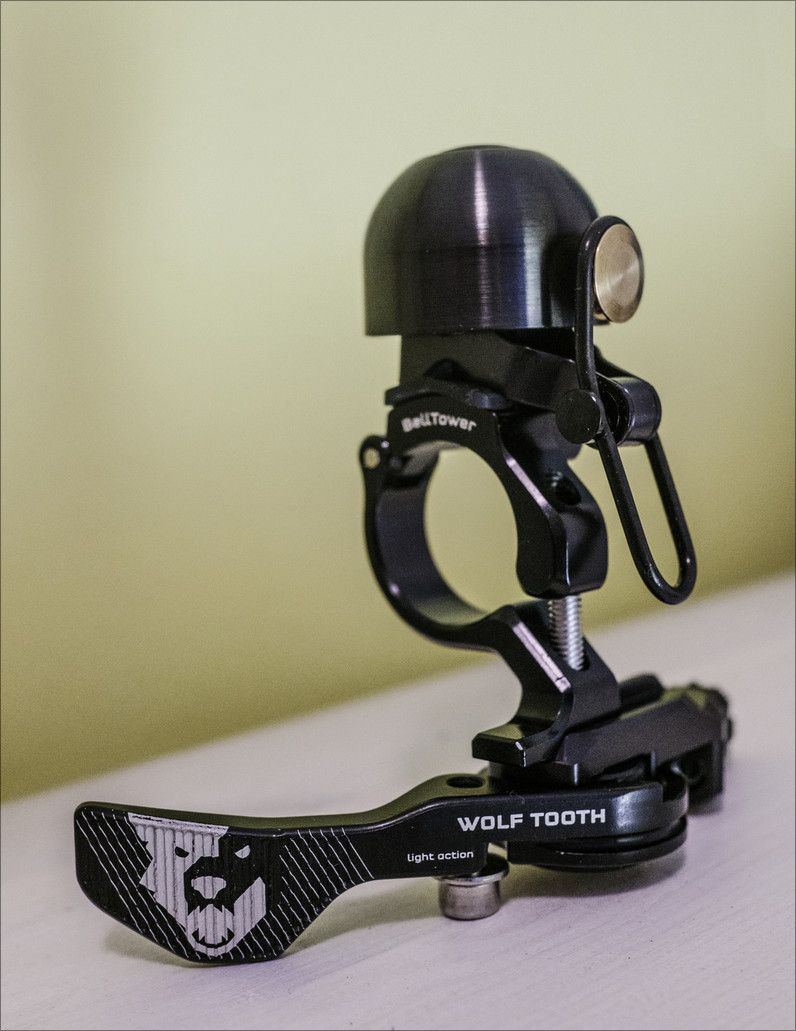

Belltower
Wolf Tooth ReMote

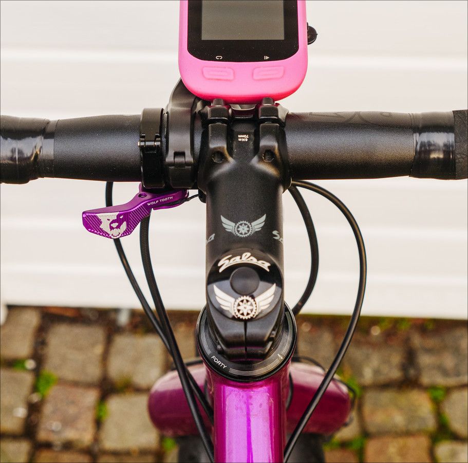

Tredje reglaget på den här cykeln nu, det är också tredje ReMote som jag har nu (om man inte räknar med en som saknar en av delarna, isåfall blir det 3 ½ :) )
Har provat den lite nu och det funkar ju finemang. Tricket var, på min FS här, att ha den här Light Action-modellen (längre spak bara). Så då funkar det bra, för Thomson-pinnen är väldans trögreglerad.

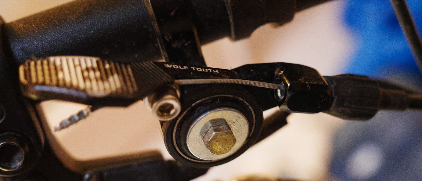

För ett tag sedan kraschade jag HT'n och då gick ReMote'n "sönder". Men det enda som var sönder var den här plastdelen som är gjord för att ta smällen. Satte dit en längre skruv med bricka så gick det att använda tills jag fick hem reservdelen.

Belltower
Wolf Tooth ReMote
Tänk att en uppgradering kan vara så läcker... :)

Och extra lager till remoten köpte jag hos kullagergrossisten :) tips. https://www.kullagergrossisten.se/product/15x21x4-gummitatat--abec-5-
