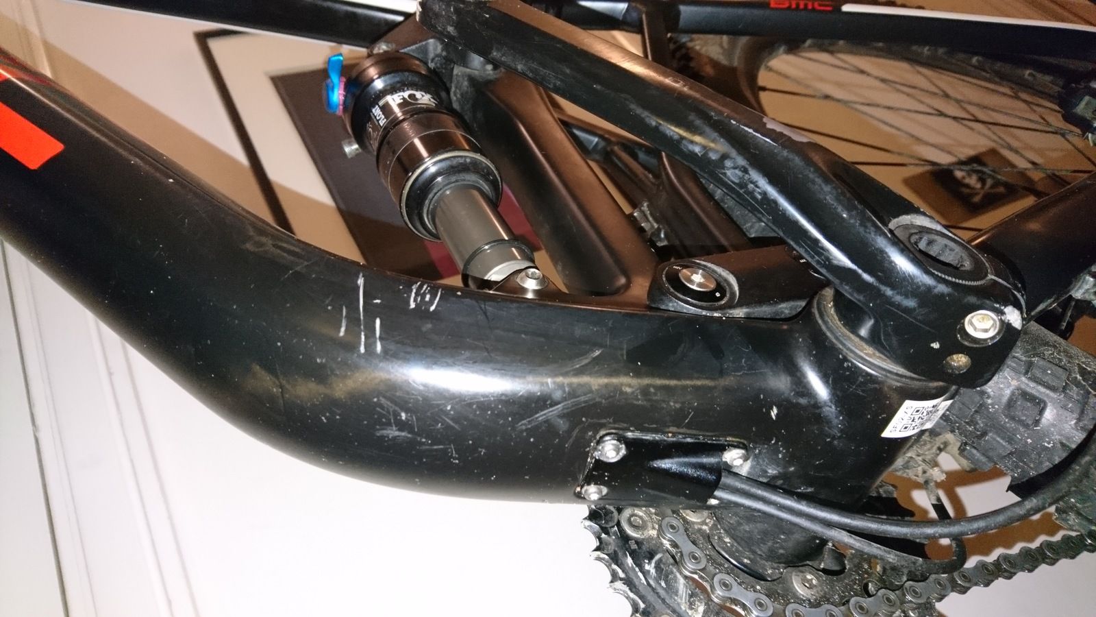

Jag köpte just en dropper post med extern vajer och funderar lite på om ni har några tips på hur man fäster/drar utvändiga vajrar längs ramen på ett snyggt och funktionellt sätt? Nu sitter den med eltejp!
Har du extern vajerdragning till broms och/eller växel kanske nått dylikt kan funka. Blir ju som ett extra fäste för tex. dropper då. Jag tog nån liten bränsleslang jag hade kvar och stack buntbandet genom. Mest för att få ut bromsslangen från ramen för att undvika skav.

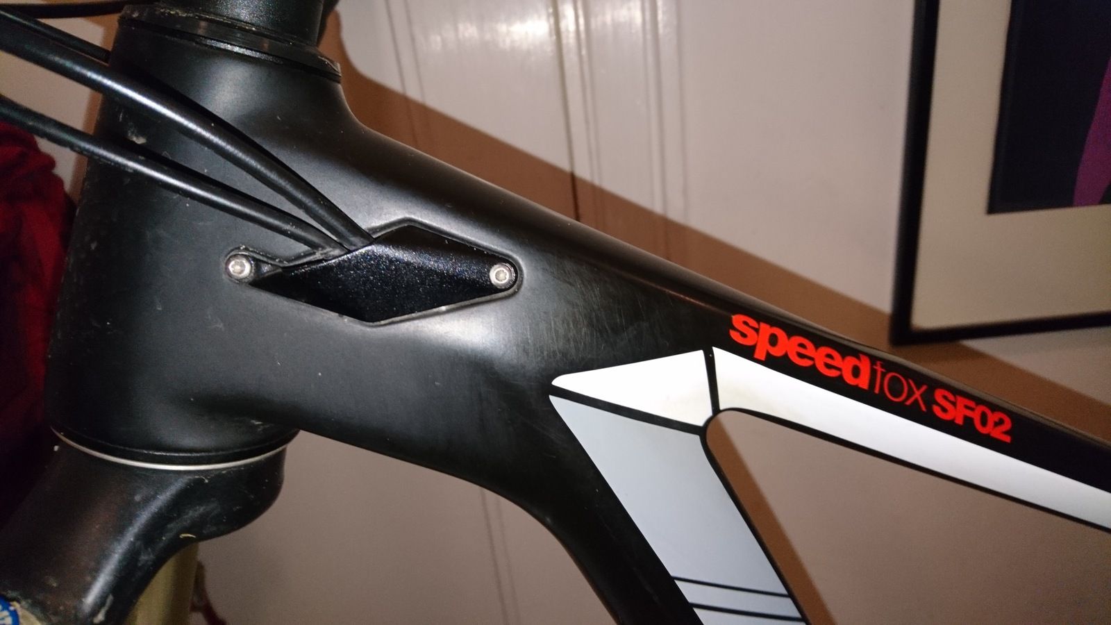

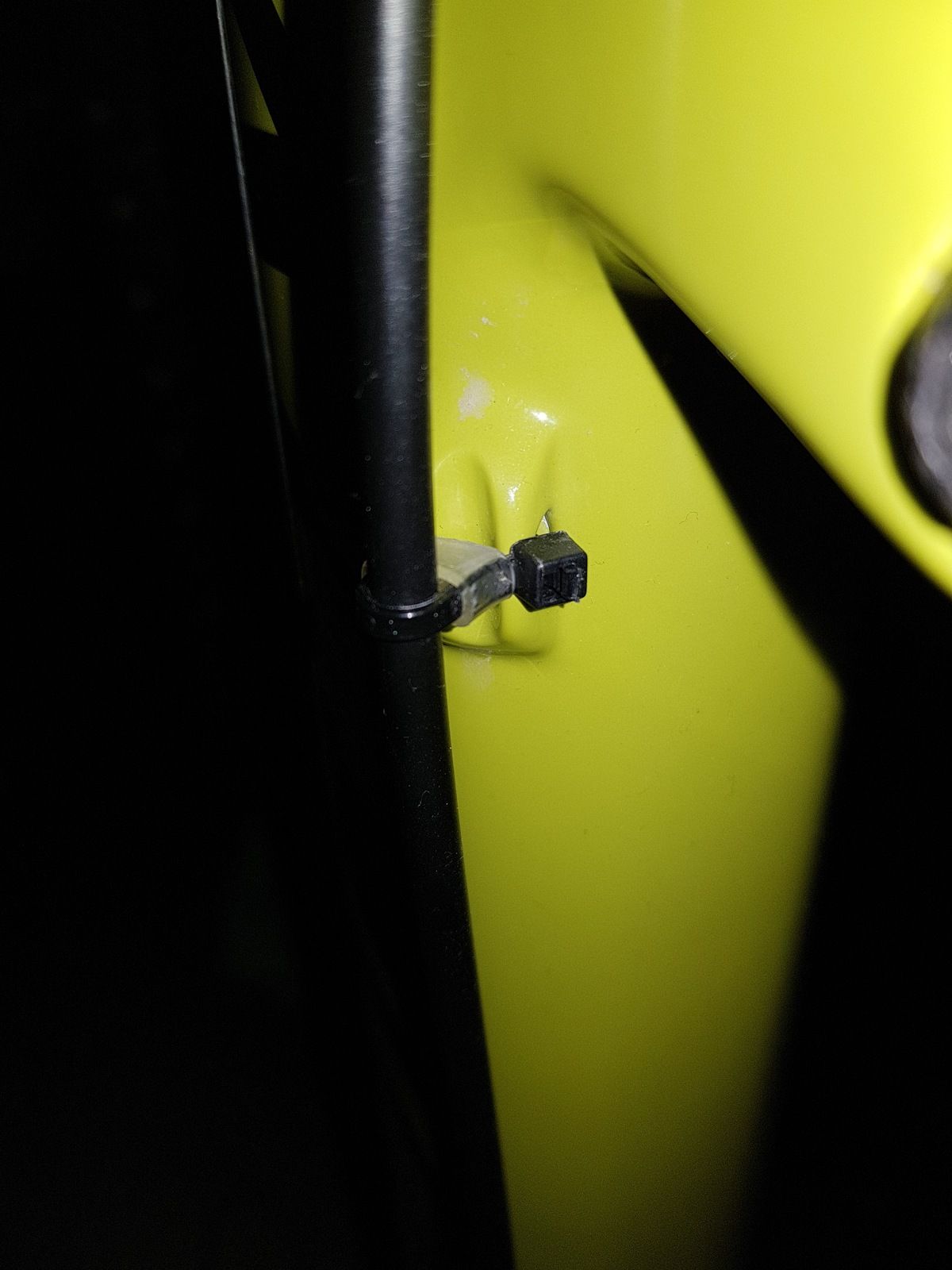

Funderar på att köpa en dropper post med intern vajerdragning till min sons cykel. Det är en BMC Speedfox årsmodell 2016 tror jag, hursomhelst innan dom hade dropper som standard. Den har intern vajerdragning för växlar och bromsar, men inget förberett för dropper vid sadelröret. Övriga kablar kommer ut under och på sidan. Kommer det att vara möjligt att få kabeln att komma fram och ut vid sadelröret ändå?

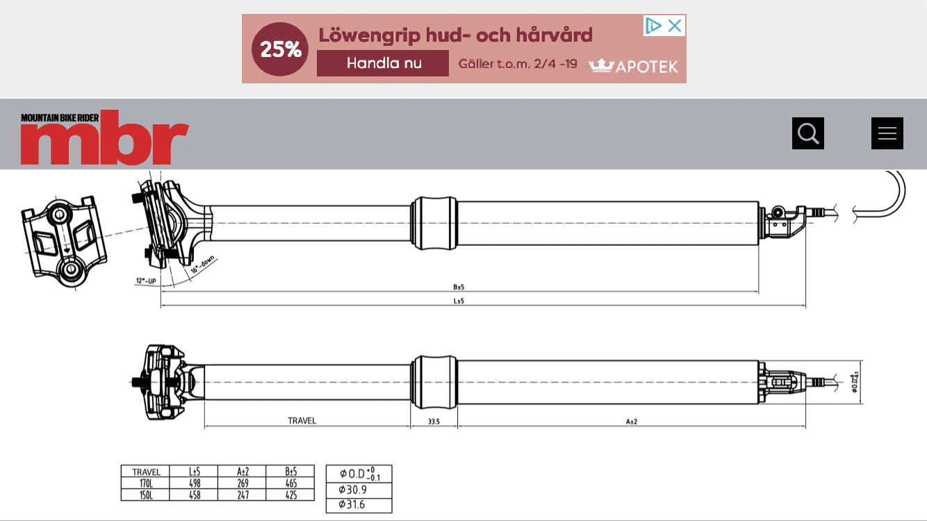

Inte helt säker men min insertion brukar ju ligga runt 10cm så då borde du ha 360mm från min insertion till railsen
    41.6 KB · Besök: 147
Dropperpost - Vad är bra och varför då och var köper man dem billigast?
Tack, hittat den bilden förut men med för kass uppläsning för att tyda ordentligt! Borde med andra ord bli några cm till jämfört med min, får åka hem o mäta!

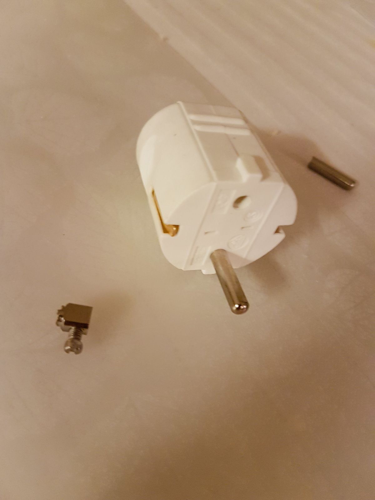

Har löst det med den minsta skruvnippeln härifrån: https://www.rinab.nu/wire-och-nipplar/Skruvnippel-olika-storlekar.htm + loctite. Funkar OK för mig, men är inte snyggaste lösningen
Tack, det påminner om den nippeln som redan sitter i spez stolpen, hade hoppats att det fanns en snyggare lösning, men fortfarande bättre än en femhundring på en ny remote.
