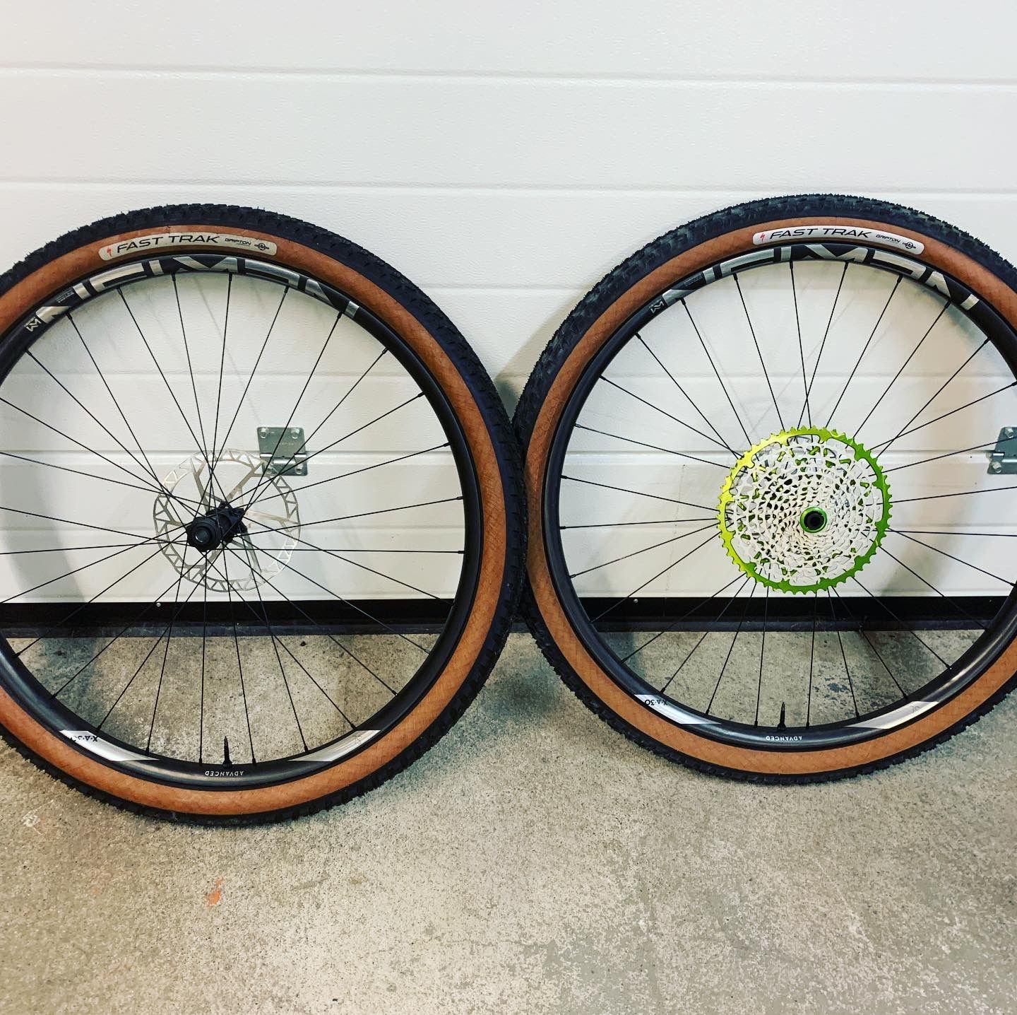

Fick mina igår från Slowbuild, ganska exakt 4v efter beställning vilket jag ändå är nöjd med efter man läst om långa leveranstider.
Newmen 30mm kolfiber på DT240 EXP nav.
1346g

Jag skulle uppskatta om du kunde berätta om hur fälgarna känns ute på stigen. Det jag främst undrar är om de är tillräckligt bekväma jämfört med aluminium fälgar. Om de är bekväma så kan jag tänka mig att också köpa ett par att ha för de tillfällena jag cyklar på snällare stigar (även om det är på en cykel med 140/150 millimeters fjädring).
DT 240 EXP vs Newmen FADE och innerbredd
Testade hjulen för första gången idag, kan inte svara på hur hjulen kändes då förhållandena var till de sämre med inspel av tjäle, lera, vatten, is och snö? däcken som sitter på erbjöd inte fäste i överflöd.
Men cykeln är kvick och det lär bli bra.
