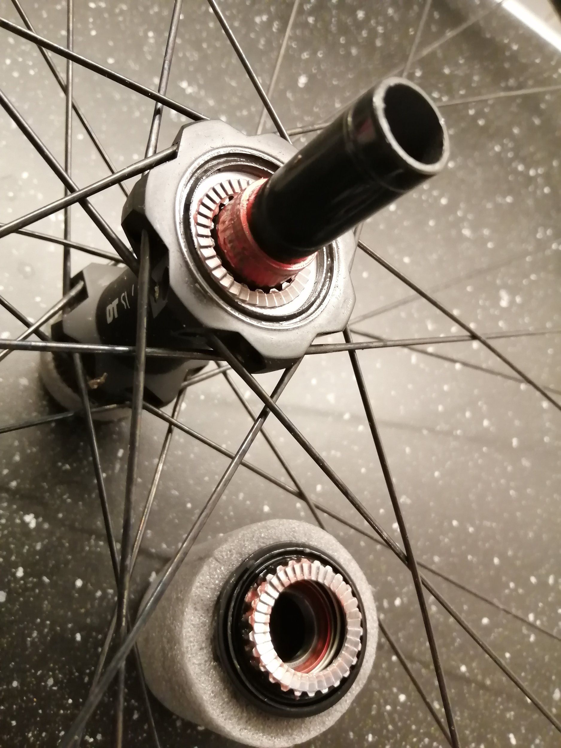

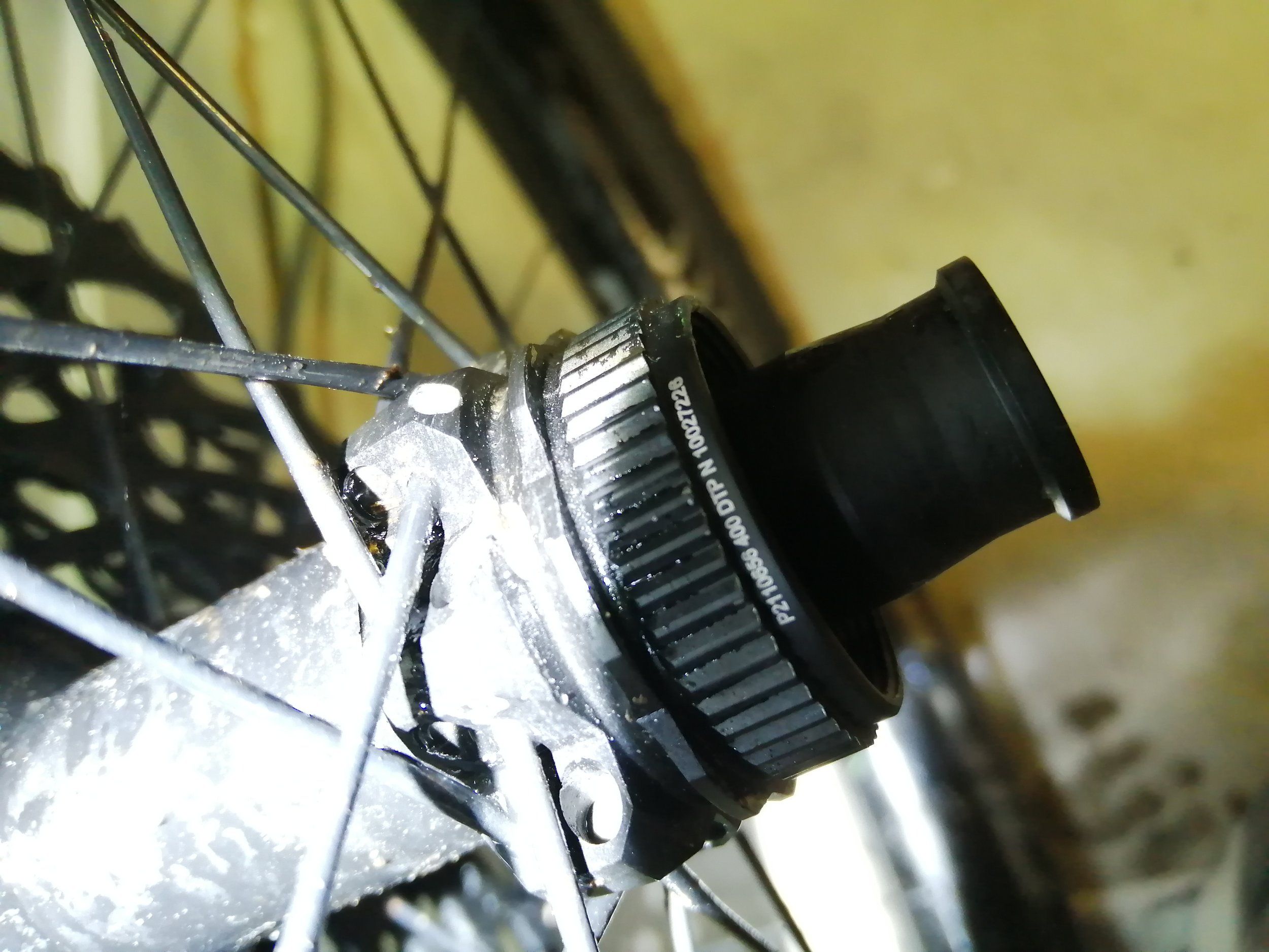

Jag kör 180 EXP och har inte haft problem, vet inte hur jag kommer att göra heller.Någon med 180 EXP nav som fått problem? Sitter ej serienummer på mina på de ställen som bilderna i tråden på 240/350 visar.
Antar att det sitter på bodyn istället? Har centerlock om de skulle gömt det under skivan.

240 EXP eller 180?Kompisens EXP nav small till i morse, serienummer inom intervall med känd defekt. Köpt som komplett hjulpar av Light Bicycle, rätt säker på att de köptes efter att felet blev känt och att jag redan då tänkte att han borde kontrollera numret men måste glömt bort det eller tagit för givet att LB servat naven redan. Får se hur lång tid det tar att få åtgärdat och om man kan få det gjort av LBS eller om det måste gå via Cycle Service Nordic…
240 EXP.240 EXP eller 180?
Jag hade först mitt hos min lokala LBS, som rengjorde o smörjde. Ingen skillnad.....Då tog jag kontakt igen och fick fraktsedel för att skicka ned det för ombyggnad till Danmark. Allt gick smidigt och sen dess har det fungerat bra.240 EXP.
