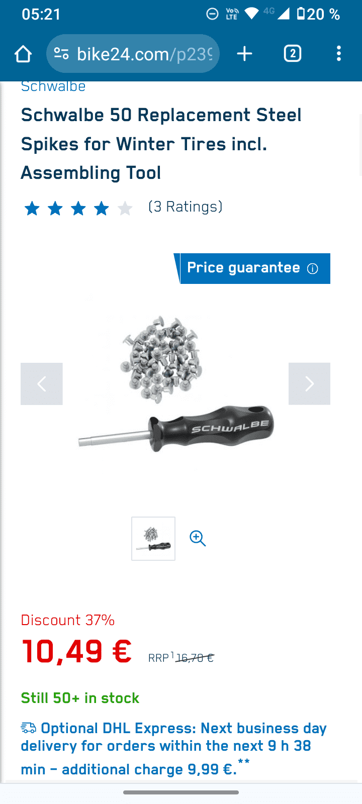

inte direkt mer än att schwalbe säljer dubb i 50-pack. finns också en sats med ingående verktyg.
den senare bara tillsammans med standarddubbar. dessa har stål runt hårdmetalldubben.
det finns även spetsiga dubbar tänkta för ice spiker pro, snarast premiummodellen av den. kanske inte så dumt för kantdubbarna till marathon winter? här är dubbarna mantlade med alu istället. har tyvärr inte sett dessa saluföras ihop med verktyget.
