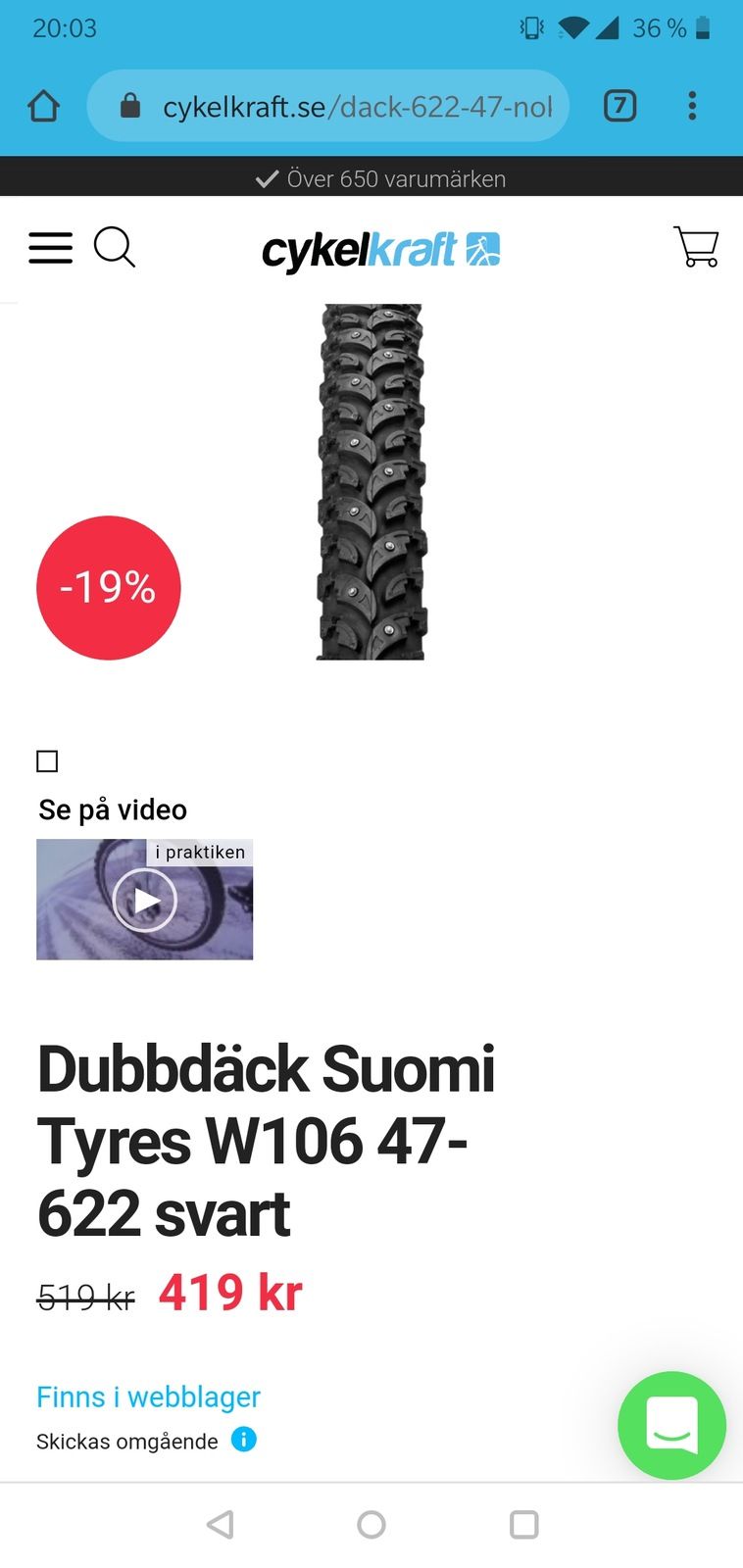

Med lite googlande visade det sig att de numer heter Suomi Tyres W106, ursäkta mina föråldrade kunskaper.

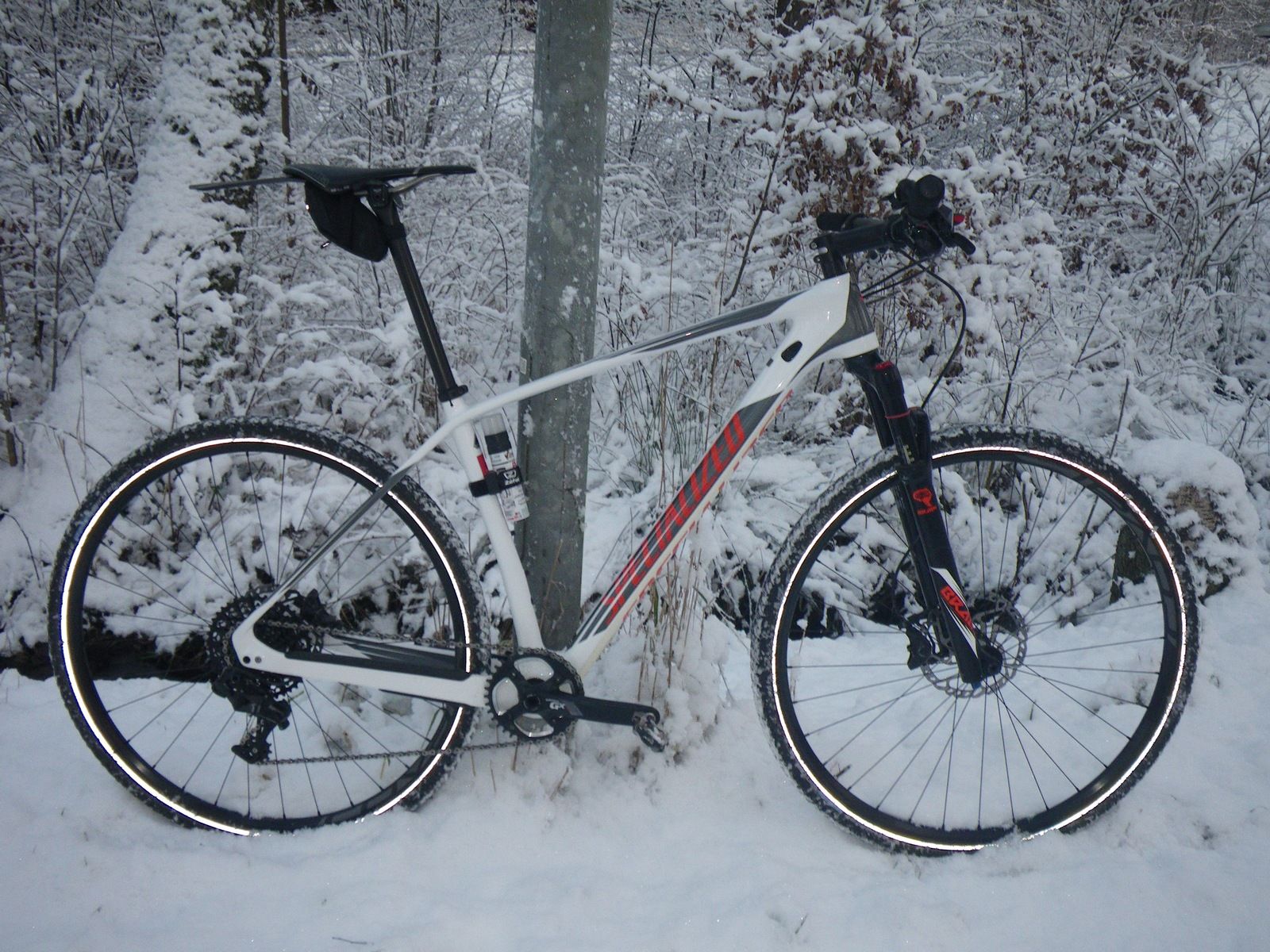

Är mkt nöjd med SMW har inte haft några som helst problem med dubbar som kryper innåt.
Tycker det funkar mkt bra på is å styr neutralt å fint....är det mkt snö tar jag Duden (fatbike)
