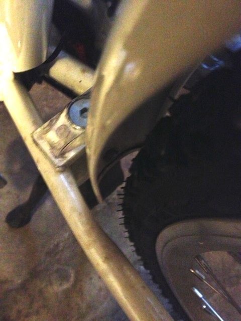

> Nu sitter det Duro Cranada 700-38C 40-622, får
> man plats med Hakkapelitta W240? Jag vill givetvis
> inte byta stänkskärmar.
> http://www.lifebike.se/art_lifebike.asp?cykel=Clas
> sic_3_vxl
Har tittat lite på Lifebike's hemsida, och under kategorin Reservdelar står det citat>> Nokian Dubbdäck 37-622 28 x 1 3/8 <<slut citat. (pris 349kr)
Så då bör nog W240 40-622 passa också.
Dubbdäck till Lifebike
Det fungerade fin fint! Men snön verkar smälta bort =/
    46 KB · Besök: 20
