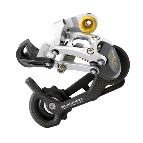

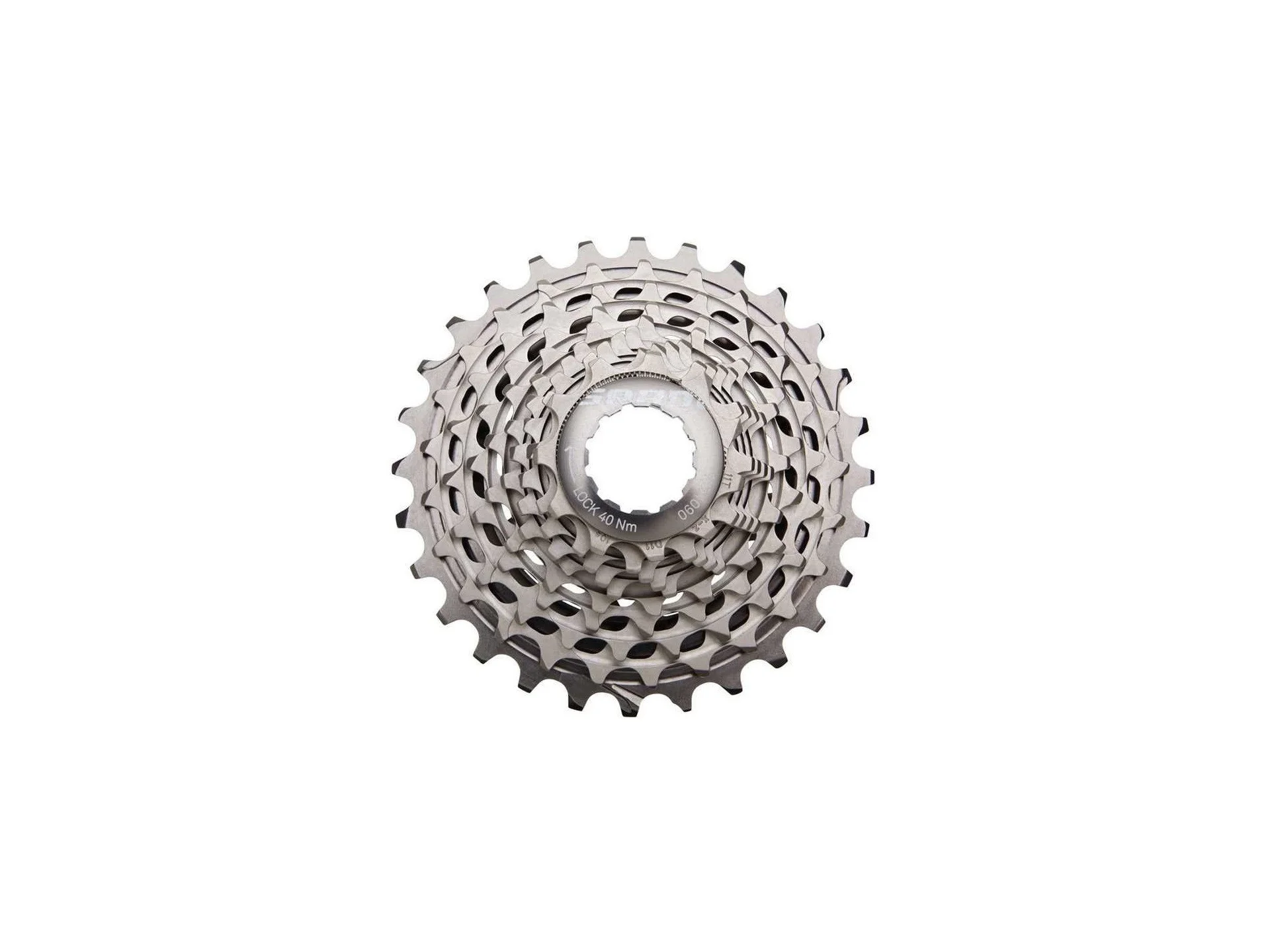

Nu funderar jag på om jag ändå ska utgå från XTR bakväxel med short cage, gärna extra short om det finns och ta bort de största klingorna och sätta dit spacer eller kanske SRAM X0 10-speed, men då är vi tillbaka till kompatiblitetsfrågan.
  • Är det någon som vet om SRAM X0 10 fungerar med XTR M980 reglage?
  • Samt om SRAM X0 10-Speed bakväxel fungerar på SRAM RED XG-1090 kassett, 11-25 tänder?

För SRAM X0 10sp var vikten 190 gram, men också utan clutch vilket definitivt är roligare att ha om man hoppar och skuttar - frågan är då bling och vikt före funktion? För att para med XTR behöver du någon form av shiftmate för att kompensera skillnaden i gear ration, se t.ex. https://bike.bikegremlin.com/1278/bicycle-rear-derailleur-compatibility/ men det vill man bara tillräckligt mycket så kanske det går ändå

borde det inte gå att få ihop nåt med en sån här brompton-växeldosa på 45 gram, en 7-delad sram xg-795-kassett på 136 g och en red-bakväxel för 10-delat på 145 gram?
