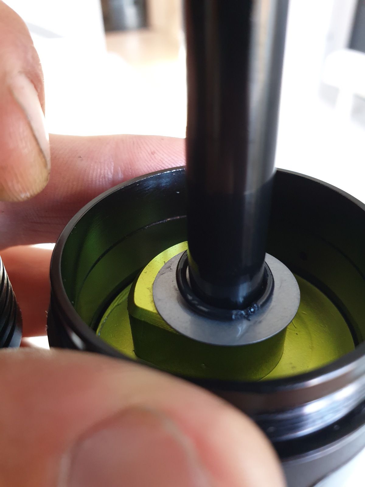

dvo topaz t3?
Köpte en topaz beggat för ett tag sen och skulle nu montera den, tänkte kolla hur många spacers som satt i men det såg inte alls ut som det brukade när jag skruvade av luftburken??
Känns som hela det höljet man klipsar fast spacersen i saknas??
Sen satt o ringen i toppen ovanför brickan i kläm, delvis över brickan, ska den ligga lite löst bakom eller hur ska den sitta?

dvo topaz t3?
glitch sa:
Öööhhh. Man drar av luftburkens hölje. Inte skruvar.
Tips : kolla instruktionsvideon.
glitch
dvo topaz t3?
Jo, kom på att kanske titta i manualen :)
På min förra poppade höljet av så lätt, var lite mer motstånd på denna.
Kvarstår frågan om o ringen. Ser inte riktigt dess uppenbara funktioner där den sitter nu?

dvo topaz t3?
glitch sa:
Kika igenom servicemanualen. Bara servat min en gång, minns inte helt hur det såg ut.

dvo topaz t3?
glitch sa:
Jag har aldrig mekat Topaz men det där påminner mig om nåt som ser likadant ut på samma ställe i RS Monarch, och där hålls brickan högst upp mha. o-ringen. Minns att jag googlat om den förr åt en kompis och då kallades den 'bottom-out o-ring' här och där.
glitch
dvo topaz t3?
Alltså grejen är att p ringen hängde liksom 1/3 över brickan, som för att hålla den uppe - men där har brickan också skurit in i o ringen och gjort märken.
Får kolla servicemanualen.
glitch
dvo topaz t3?
Vernersson sa:
Alltså inte för att vara sån men det finns instruktionsvideor på hur man lägger i å tar ur luftspacers publicerat på Youtube...
Jojo men jag var lat, och har haft en topaz innan för några år sen och minndes det bara som att sleeven poppade loss. På denna satt den fast rätt rejält, så jag gick på autopilot och råkade skruva av luftburken istället som man gör på mina andra dämpare. Sen såg det ju plötsligt inte ut som jag minndes det :)
Allt på plats nu

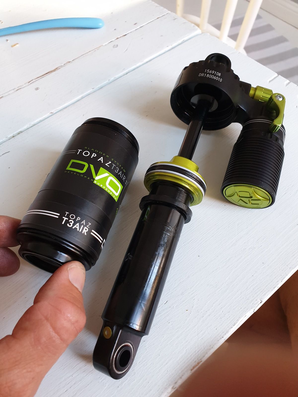

dvo topaz t3?
Efter lite rådfrågning av dvo så tänkte jag montera in en spacer i positiv. Och sänka lite tryck i bladdern
Men problemet är att jag ej får av o-ringen som sitter på luftburken..(dvs steget innan man drar ner luftburen)
Alla videos så "squeezar" man den så man kan dra den över kanten. Med endast fingerkraft. Men jag lyckas ej. Vill ej peta med en flat mejsel, men snart blir det våld...
Har tagit ur all luft från dämpen. Och dämpen sitter på hojen. Vill gärna lyckas med att testa fler/färre spacers utan att behöva skruva av dämpen från hojen.
Någon som har nå tips?
Hakkapeliitta
dvo topaz t3?
En liten tunn skruvmejsel eller en stoppnål om du inte har ett o-ringsverktyg. Det kosta 36 kronor på biltema. Plektrum funkar om du är gitarrist. Du behöver inte vara så orolig. Var bara försiktig

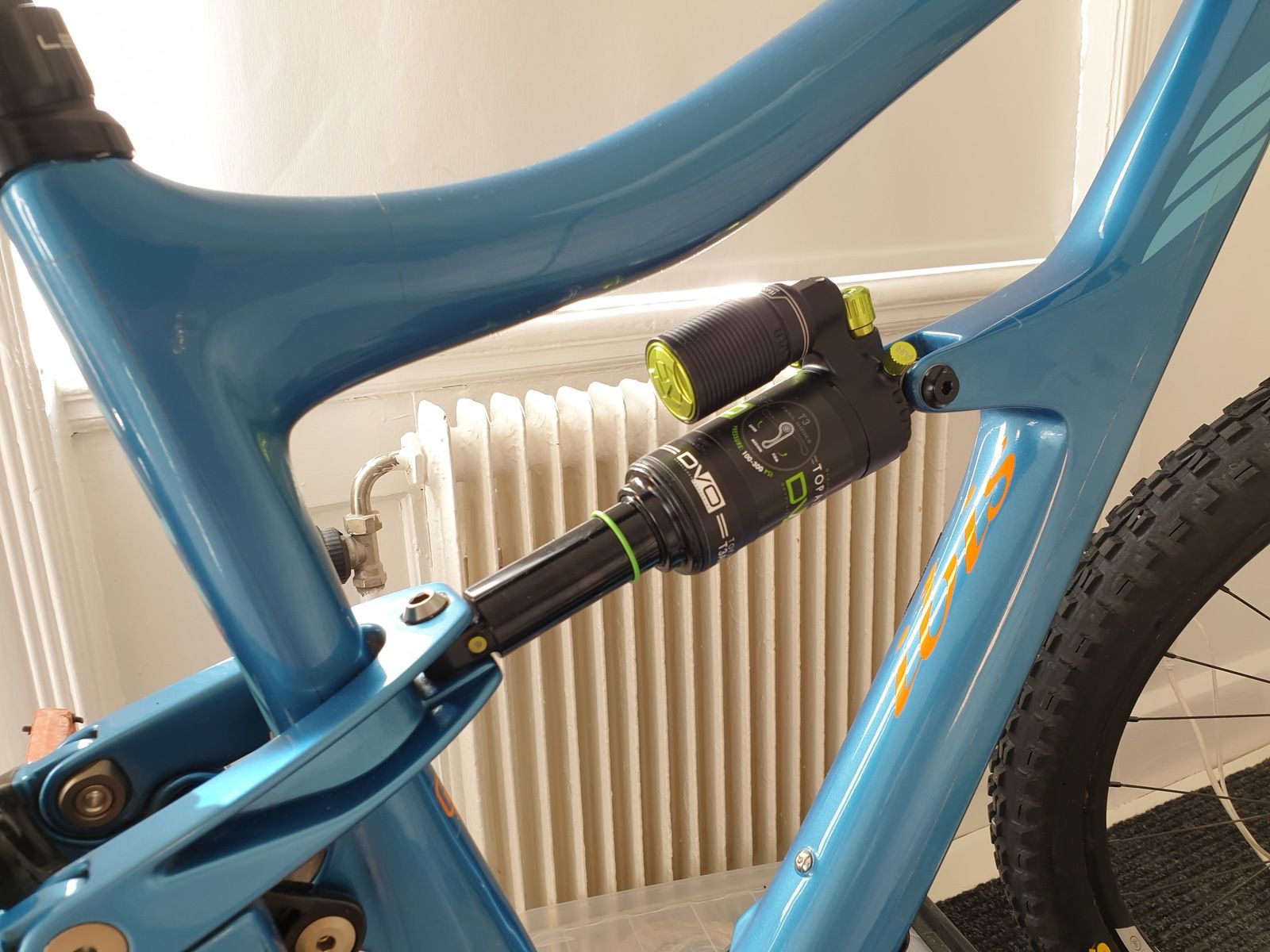

dvo topaz t3?
Jeffsy CF Gen1 Topaz T3 140 mm.
Ligger precis på gränsen att bottna dämpare och tycker även den än lite mjuk i mellan registret. 73kg geared
Sag 25%(14.3mm)
main 190 bar
Bladder 195 bar
Rebound mitten
neg band 0
pos band +1
Några tips på next step? lägga till band pos &neg eller öka main pressure? köpa ny cykel?

dvo topaz t3?
litta sa:
Sag 25%(14.3mm)
main 190 bar
Bladder 195 bar
Rebound mitten
neg band 0
pos band +1
Lite mer bladder och en ring i positiva.

Plättlätt att serva luftburken. Men innan du gör nåt mer omfattande, skruva av luftburken och kolla att alla o-ringarna sitter på plats. Lätt att de glider / kläms när man skruvar åt.
Jag hade ett smygläckage som sen visade sig vara just på grund av att en o-ring hamnat lite galet.
Och dra åt luftburken ordentligt.
Har du testat att lägga dämparen i ett vattenbad för att se var det bubblar (när den är pumpad så klart)?
Tack för input. Jag har kollat ringarna. dra åt luftburken går väl inte mer än att "knäppa" den över oringen så att säga? andra dvo har jag för mig att man skruvar på. det där med vattenbad ska jag göra såklart. att jag inte tänkte på det :)

Dagens korkade fråga, vilken effekt ger spacer i negativa luftkammaren?
Ramen är en Ripmo med regressiv kurva.
Var ute en sväng och labbade lite med spacers men är inte riktigt på det klara hur en spacer i negativa i teorin skulle påverka fjädringen.
T.ex. Luftkappe / Megneg och dylikt syftar ju till att ge ett mjukare beteende i början på slaget men sen mer stöd i mitten.
En negativ spacer gör ju tvärtom, dvs. den förminskar ju den negativa luftkammaren vilket borde göra att man går igenom slaget lättare?
Det jag vill komma åt är egentligen att hålla cykeln lite högre i slaget speciellt när man stigcyklar då jag är allergisk mot pedalislag pga. för lågt bb.
Men om jag minskar negativa sidan blir inte effekten tvärtom då och jag går enklare genom slaget?
Dvs. för vad jag vill åstadkomma borde jag inte ha negativa spacers och bara köra positiva / högre lufttryck?
