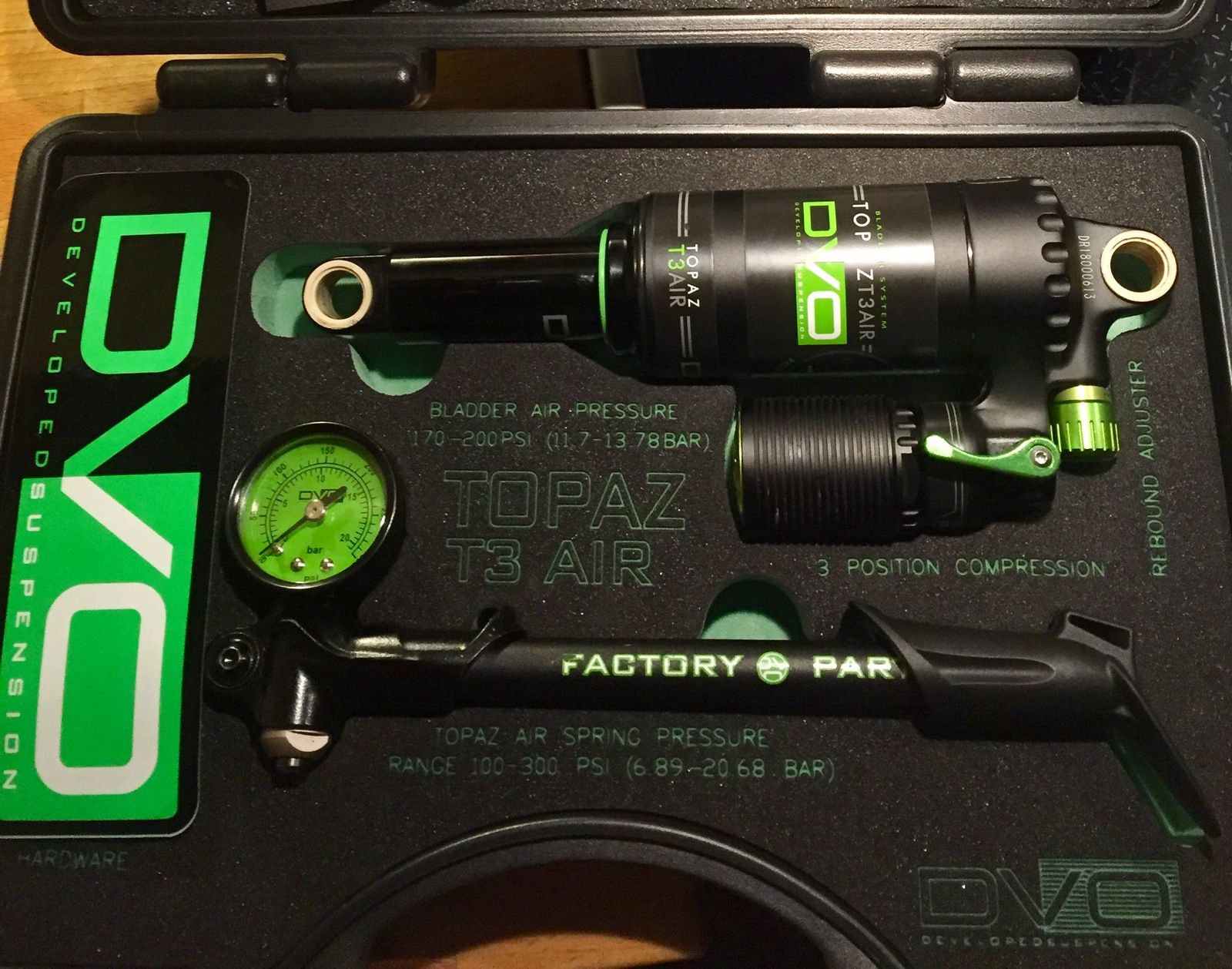

Första mail från DVO så verkar dom inte ifrågasätta det i varje fall och vill att den ska in på reklamations service. Synd bara att det är så jäkla bökigt när man bor i Sverige och dom inte har något service center här.
Ska försöka få dom att bara skicka mig en ny kolv och servicekit så man kan fixa det själv. Vore bästa lösningen för oss båda.
Visst kan det vara lite bökigt med att skicka och behöva vänta men jag håller med Jofa i det här fallet.

Helst vill man ju så klart bara skicka iväg den och få tillbaka en fungerande dämpare. Problemet är att då kommer man mest troligt få vänta hela sommaren på att få tillbaka den. Dessutom tror jag inte det kan vara något svårfixat fel i dämparen.
Vill ha klart med DVO dock innan jag river den, skulle helst vilja riva den idag och se vad man hittar.

Vi får se vad Bike24 säger till veckan. Enligt DVO sköter Cosmic sport service och reklamation i europa. Om DVO säger att den bör reklameras så kan ju inte Bike24 säga nått annat.
Jag köpte ju Topaz just av anledningen att jag vill serva själv och inte behöva skicka iväg för service. Tänkte dock inte på reklamationsärenden och att inte alla reservdelar går att köpa till dämparen.
Men som sagt, jag vore mest nöjd om jag fick riva dämparen o kolla så det inte är något större fel. Sedan få en ny kolv och servicekit skickat till mig. Hade ändå tankar på att byta till en olja med lägre viskositet och fimpa ena retur-shimset.

Ska se om jag kan få köpa kolven (hittar den inte som reservdel) så fixar jag dämparen själv. Orkar inte hålla på o skicka.

Blev inte att betala själv även fast jag ville.
Måste säga att DVO supporten får full pott, sjukt hjälpsamma. Jag ville köpa reservdelar för att fixa den men DVO vill säkerställa att det inte är några fler fel på dämparen och vill helst ha den till service. Fick en gratis frakt etikett på mailen o skickar dämparen imorgon. Ronnie på DVO lovade att prata med Cosmic o se till att dom skyndar på med min dämpare.

Men skulle jag sänka till 200psi skulle jag absolut få mer sag.
En fråga, har du några bra tips för inställningar att börja med? Tänker på antal klick och tryck i blåsan, trycket i dämparen fanns ju på tabell. Jag väger ca 88 pannor med grejerna på.
Får dämparen imorgon men kommer hem sent och hinner förmodligen bara hänga dit den sen ska jag till Falun på onsdag och cykla. 6-7 klick lagom att börja med?
Finns sällan en tabell för tryck. Sikta på 25-30% sag istället.
Tryck i blåsan, kolla dvos tips, där finns det en tabell vill jag minnas.
Rebound är så beroende på länkage. Bara att testa sig fram.
Ok ja så är det väl, 210-220 psi stod det enligt min vikt på hemsidan. Lite lägre än min float, så det är väl bara att börja där och se vad jag får jag sag. Får gå igenom hemsidan mer sen och se om det finns nå tips för blåsan annars är det väl bara att mixtra själv ?
Paco
dvo topaz t3?
Om jag inte minns helt fel så låg min sweetspot lite högre än vad DVO rekommenderade men såna inställningar är ju som sagt väldigt individuella.
Hoppas du blir lika nöjd som jag var??
