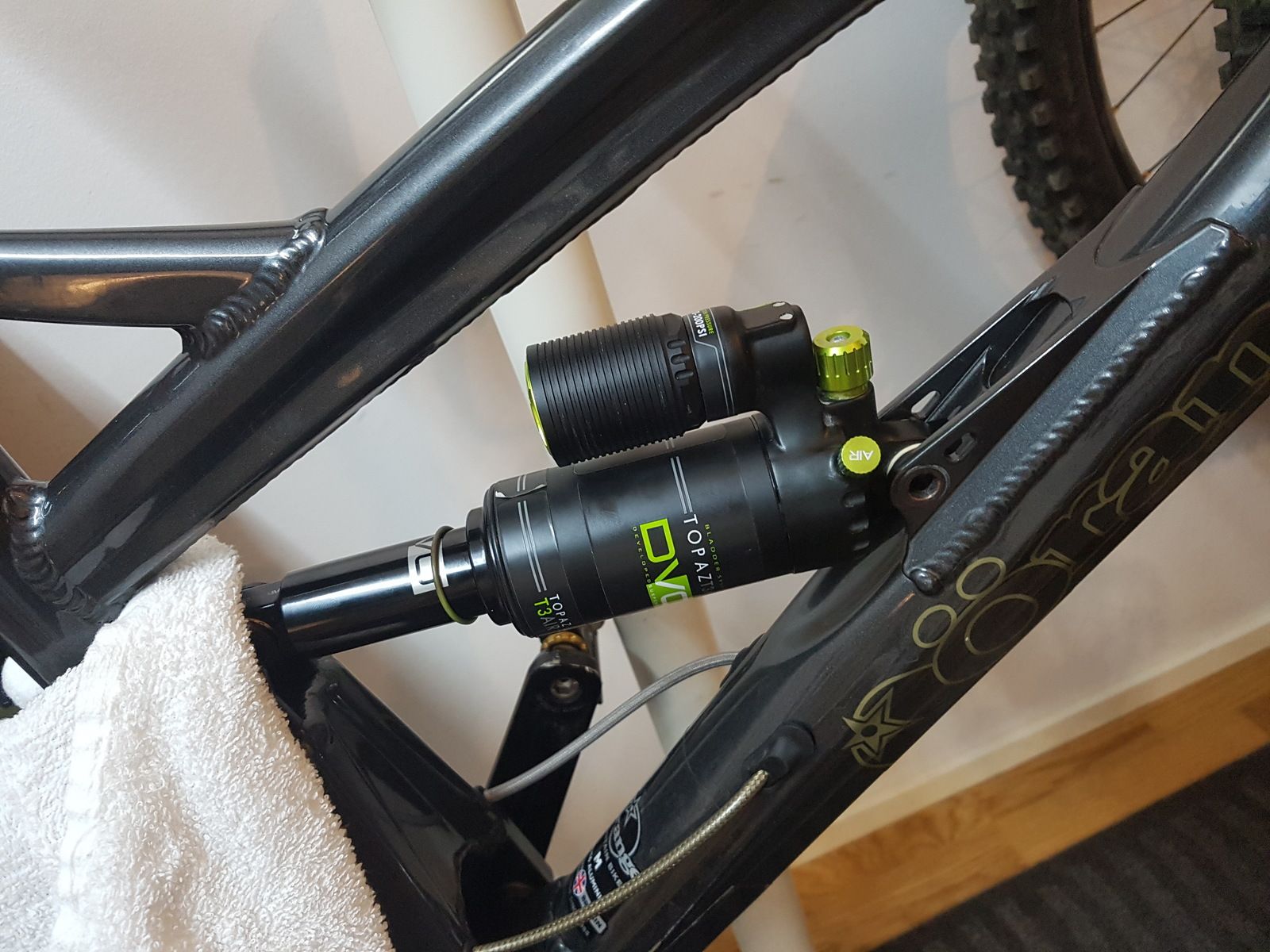

Jag har precis beställt en :) Återkommer när den är hemma.
Antar att du har fått hem den nu ? Hoppas du är nöjd då jag har en på väg hem till min 5010. Tänkte kolla hur du har ställt in den så man har en grund att börja på.
Supernöjd! Kör med base set up som Dvo rekommenderade.
2 band på positiva sidan, inga på negativa, 200 psi i blåsan och 230 i luftkammaren.
Aldrig kört annat än fullt öppet då det inte behövs plattform.
Har sag enligt rekommendationen att o ringen hamnar precis i överkant på nedersta delen av markeringen på kolven.
Väger 83 kg i naket tillstånd.
Med denna set-up har jag ett par mm. tillgodo och lyckas ej bottna den så jag skulle nog kunna sänna trycket till 225 eller så.
Var ett riktigt lyft på 5010an.

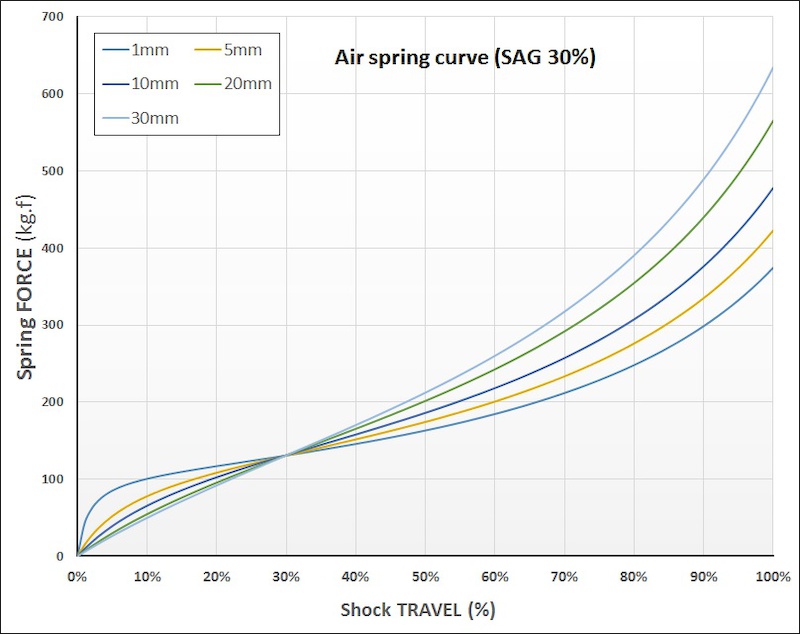

Låt säga att jag kan tänka mig offra lite dämpningsprestanda mot att få en bättre tramp-plattform med mindre gung...... vilket är bästa sättet att fixa det?
- Pumpa högre luftryck i Positiva/negativa (Ger så klart mindre sag)
eller
- Pumpa högre lufttryck i blåsan och sedan ställa mina 30% sag (flytta hela dämparkurvan uppåt)
eller
- Lägga i ett extra air volume band i negativa kammaren och köra på 30% sag (göra den mer linjär)
eller
- något annat sätt?
eller
- en kombination av ovan?

Kollat mtbr tråden om topaz?
Jag hade testat band i negativa o lite högre tryck

Så körde jag på min mega290 och det funkade bra. Tänkte testa samma setup på Marinon.

Jepp, den tråden får man inte missa om man har en Topaz ;)
Var själv inne på att kanske göra den lite mer linjär med ett band i negativa

Ni gör tvärt om när ni lägger in band i negativa kammaren. Ni ökar åkhöjden(häng), gör det mer trögstartat i början och mindre linjärt.

Jag tänkte att eftersom kurvan är progressiv och jag ökar motståndet i början av slaget (med negativt band) men inte så mycket i slutet så borde kurvan gå mer mot linjära hållet.
Det bästa kanske är att pumpa högre tryck i blåsan o flytta hela kurvan uppåt för o få lite bättre trampeffektivitet.

Precis så har jag tänkt testa inför nästa runda på min SP Marino, dvs ingar spacers i neg.kammaren och tre spacers i positiva. Just nu har jag antingen 25-27% SAG och plush som en smygpunka, eller 22-24% och mera poppigt och trampvänligt... Min idé är att köra plush SAG men med mera tryck bakom IFP för att då en trögare dämparkurva, vilket borde ge mera stöd när det trampas eller laddar på i burms m.m.

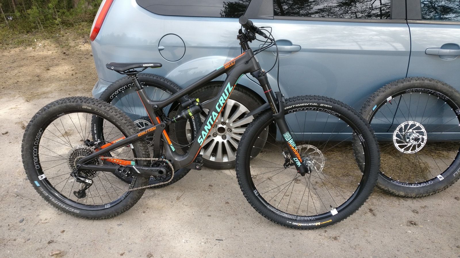

Laborerade idag med lite olika lufttryck men har inte använt några volym spacers ännu.
Väger runt 70kg med utrustning och hamnade efter dagens tester på 180 i blåsan och 190 i burken. Provade även 190 i blåsan och 180 i burken, men det kändes inte lika bra.
Slänger väl med en bild också. Mitt i bytet mellan 27.5+ och 29. 29 fram och 27.5+ bak

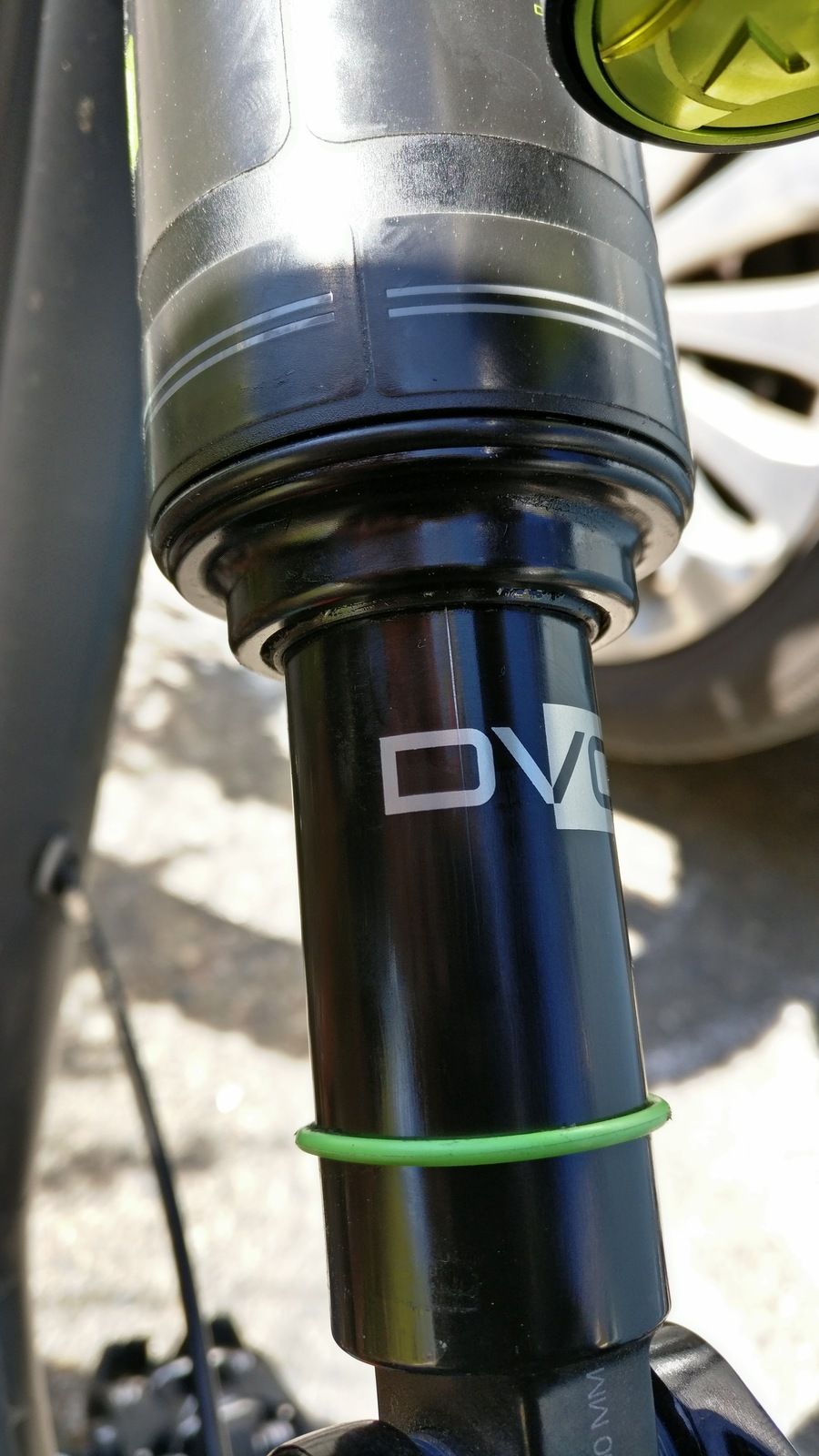

Någon annan som repat dämparkolven?
Så jäkla surt då jag cyklat 4ggr med hojen o fått en djup repa som gör att det läker ut luft.
Märkligt att det ens ska kunna fastna ett gruskorn under packboxen. Ännu märkligare att om det gjort det att det ska bli nog med tryck för en djup repa.

Känns spontant som att det kan vara något annat än grus som fastnat. Borde vara något från luftburken som skrapar i. Kollat med DVO?

Det hände idag men jag har hunnit slänga iväg ett mail till DVO supporten.
Kikade lite i servicemanualen men kan inte se att det skulle kunna vara nått inuti som lossnat.

Första mail från DVO så verkar dom inte ifrågasätta det i varje fall och vill att den ska in på reklamations service. Synd bara att det är så jäkla bökigt när man bor i Sverige och dom inte har något service center här.
Ska försöka få dom att bara skicka mig en ny kolv och servicekit så man kan fixa det själv. Vore bästa lösningen för oss båda.
