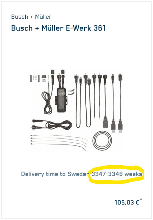

Vilken av dessa hade ni valt?
Usb-werk
http://www.bike24.com/1.php?content...=38306;page=2;menu=1400,1410,1415;mid=0;pgc=0
E-werk
http://www.bike24.com/1.php?content...=12776;page=2;menu=1400,1410,1415;mid=0;pgc=0
Behövs denna?
Extra batteri
http://www.bike24.com/1.php?content...=23312;page=2;menu=1400,1410,1415;mid=0;pgc=0
Jag vill kunna ladda mobil, gps & batteripack via micro/mini usb (sladdar finns) samt ha en lampa typ Luxos B inkopplad på samma enhet. Jag känner till Luxos U men vill inte ha den lampan då den inte har varit tillförlitlig.
Frågan är om jag skulle klara mig med usb-werk, problemet är inte så mycket priset utan utrymmet som e-werk med batteri tar upp på ramen.
Tacksam för svar!

Skall du endast ha USB (dvs 5V) behöver du inte E-werk
Inte heller batteriet, eftersom USB-werk har inbyggd "pufferakku"
(om jag har förstått rätt)

Tack för svaret HåkanC. Kopplar jag då lampan till usb-werk också och drar ur när jag kopplar in t.ex gps eller mobil via usb. Eller hur kopplar man ihop den annars? Jag har ett 12k mA batteri som laddas via usb, den har jag tänkt ladda under dagtid för att sen använda som laddare när mörkret faller och lyset ska på. Batteriet klarar att ladda mobilen och gps ett par ggr om så den där extra acken känns onödig.
Men man undrar då vari skillnaden ligger då den ena kostar runt 900 kr och den andra 1400 och det utan inbyggt batteri. Att det med e-werk går att variera spänningen må vara hänt, men kostar den biten verligen 500 kr extra? Jag är väldigt beroende av att det ska fungera så jag drar nog iväg ett mail till BM själva för att se vad dom säger. All input i frågan är bra input så har ni fler åsikter/erfarenheter så tas dessa tacksamt emot.

När jag köpte min E-Werk så fick jag med förbaskat massa sladdar, bl.a en 1m förlängning!
Nu är det ju inte den du ska köpa utan USB-Werk, men nu kanske det är en av anledningarna till den enorma prisskillnaden? ;)
Jag använder inte min förlängningskabel alls, då kabeln blir så lång tillsammans med vilken adapter jag än använder.
Då har jag min monterad bredvid bromsreglaget på vänster sida och dragen kabel (med mycket tillgodo) till en styrstamsväska! :)
