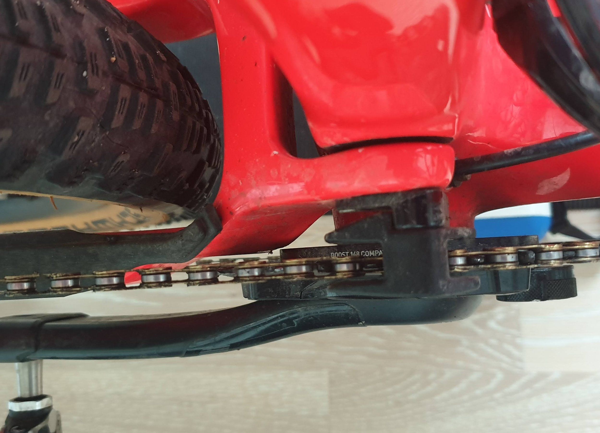

Tänk på att effektmätaren även bygger inåt (bild). Jag kör Quarq XX1 på min Orbea Oiz 2019. Det är inga problem med drevet (36t) men själva mätaren sitter väldigt tight mot ramen och kan slå i när baksvingen 'slår tillbaka'. Jag har fått en del skador i lacken, men kolfibern har klarat sig. Vet inte om det blir samma med p2m
Kör med Quarq XX1 på min Oiz med och fått sätta en 3mm spacer på drivsidan istället för 2mm för att det inte skulle ta emot.
