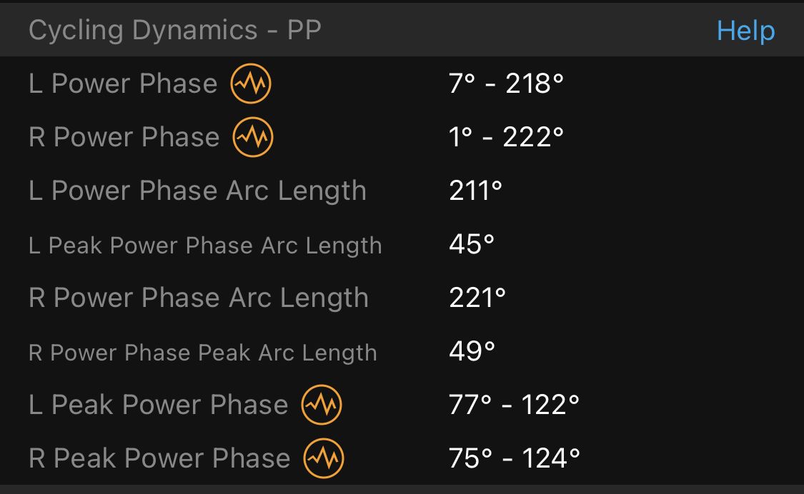

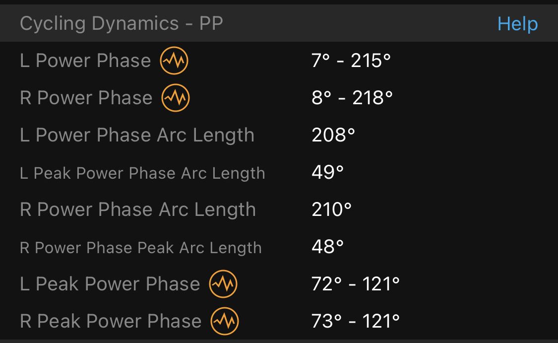

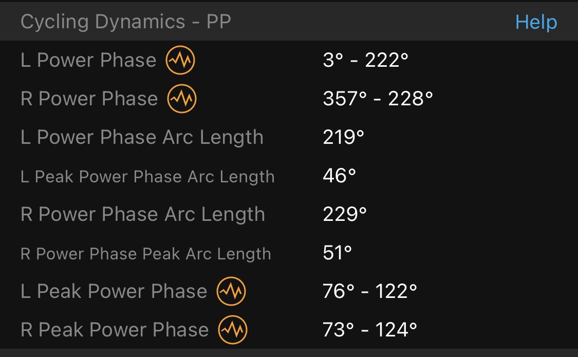

Ok. Kolla isf också upp stödet för att exportera och analysera L/R-data som Power Phase Arc/Peak på ett bra sätt - Garmin Connect visar t.ex bara ett medelvärde per pass (och en plot utan trendlinje(r) vilket för mig hamnar i "kul siffra men vad säger den egentligen "-lådan.
50 min pass med 35 min i effektzon Z4 resten Z2
60 min pass med 20 min i effektzon Z3 resten Z2
240 min effektzon Z2
Hade varit intressantare med korrelation mot kadens, medeleffekt, tid på passet etc då jag är rätt säker på att hur PP varierar med dessa faktorer.
BTW Hur mättes den obalansen och inom vilka gränser anses den vara "normal"?

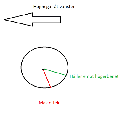

Vänster / höger var bra. Pendlade mellan 48/52 och 50/50. Uppmättes via Shimanos bikefit-cykel.
Det såg ut typ såhär, rundtramp vänster ben sett från vänster sida.
Maxeffekten kröp längre fram när jag tog i mer men höll fortfarande emot i slutet av slaget. Det hade jag gärna försökt träna bort.
Då är det föga nytta med Vector egentligen. Då kan jag lika gott köra vidare och försöka tänka på det sen får jag in och kontrollera om ett tag om det är bättre.
