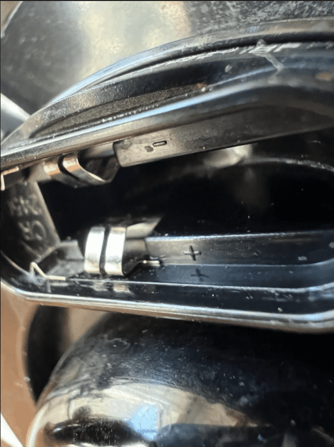

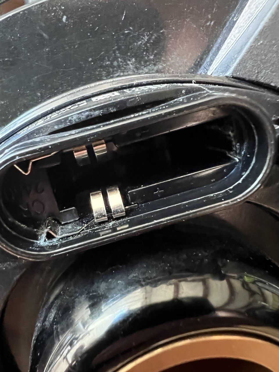

Jag har problem med min FSA Powerbox, vilket är en ombrandad P2M Ngeco. Den är helt död och blinkar inte grönt som den ska även fast jag testat med flera olika batterier från olika tillverkare osv. Jag har varit i kontakt med FSA och P2M Supporten och de kan inte heller se några visuella fel på de bilder jag skickat. De föreslår nu att jag skall skicka vevpartiet till deras workshop så de kan kolla på den där. Dock har min garanti gått ut så jag lär få stå för kalaset själv, vet inte detaljerna här än.
Har forumet några tips på hur jag kan lösa detta själv?

Vad föreställer bilderna, jag har micro-usb port för laddning på min P2M?

Hej,
Har gnuggat på plåtblecken med tops utan resultat, FSA har inte heller haft några synpunkter på bilder om att något ser fel ut. Kommer att skicka in enheten till FSA i Italien för reparation. Tyvärr har inte enheten någon garanti längre men verkar som att jag bara behöver stå för frakten.

Uppdatering, fick tillbaka kraftmätaren från FSA service idag, de verkar ha bytt ut själva kraftmätaren. Såg helt ny ut och fick registrera den i power2max-appen. Bra service från deras sida då min garantitid hade gått ut.

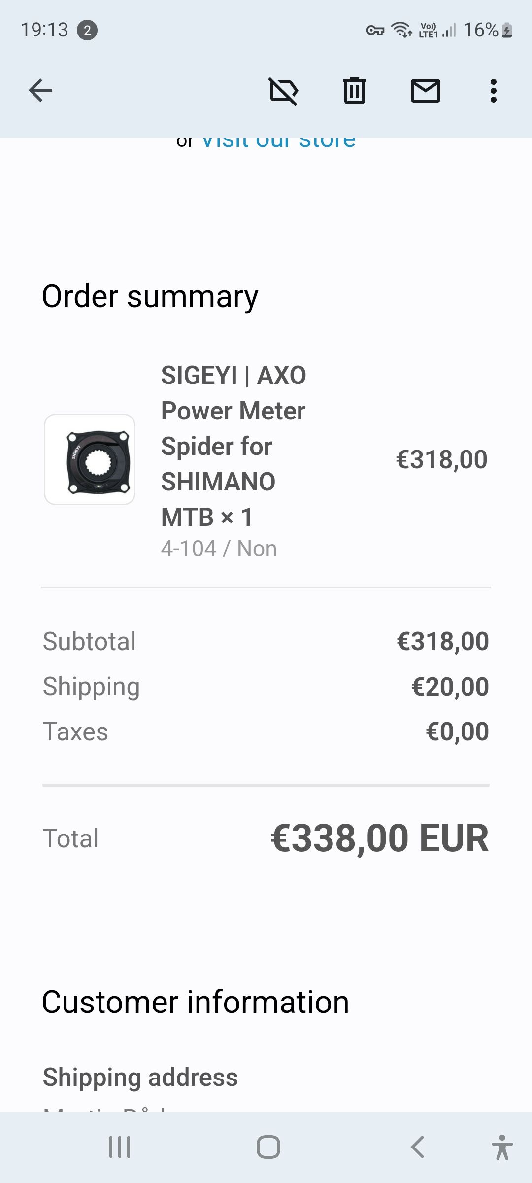

Men, jag väntar på en ny fatbike, en Canyon Dude, och innan den ens har hunnit landat så dök funderingen på effektmätare upp, och gärna en Sigeyi då... :-)
Men vad gäller på en fatbike, ska man ha för boost eller inte? Och 30 tänders krans tycks bli ett problem? Någon som har input? Den är specad med ett Truvativ Stylo 6K DUB 30T vevparti men är väl inte främmande för att byta det om det krävs...
