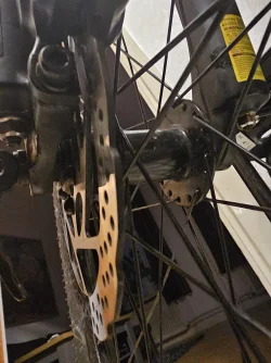

Hej!
Mitt bakhjul var glappt i sidled så jag lämnade in på service, han bytte axel och lager.
Men nu har bromsnavet/bromshållaren kommit så nära skivan att den går emot.
Där fram är det några mm som det ska.
Vet inte om han monterat kortare axel eller några andra bultar som orsakar detta?
Kan jag slänga på någon bricka kanske?

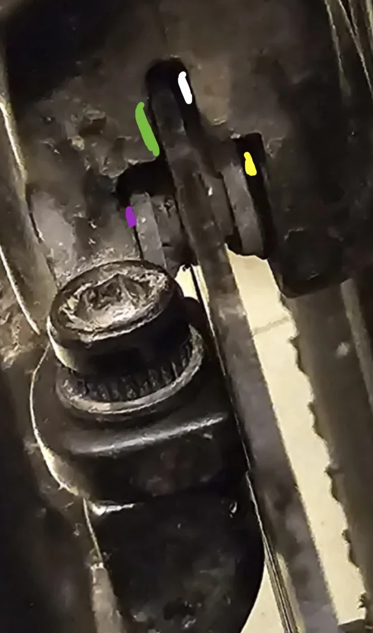

Efter service bromsnavhållaren tar i skivan
Grönt = skivan tar nästan i här
Vitt= massor av plats här
Lila=bromsbelägg/kolven helt intryckt
Gul=bromsbelägg/kolv långt utskjuten
Mekanikern har inte centrerat oket över skivan, utan det är skjutet för långt in mot navet.
Det leder till att adaptern skrapar i.
Man ska nog helst trycka tillbaka kolvarna, centrera oket över skivan och sen klämma handtaget ett par gånger så beläggen självcentrerar sig

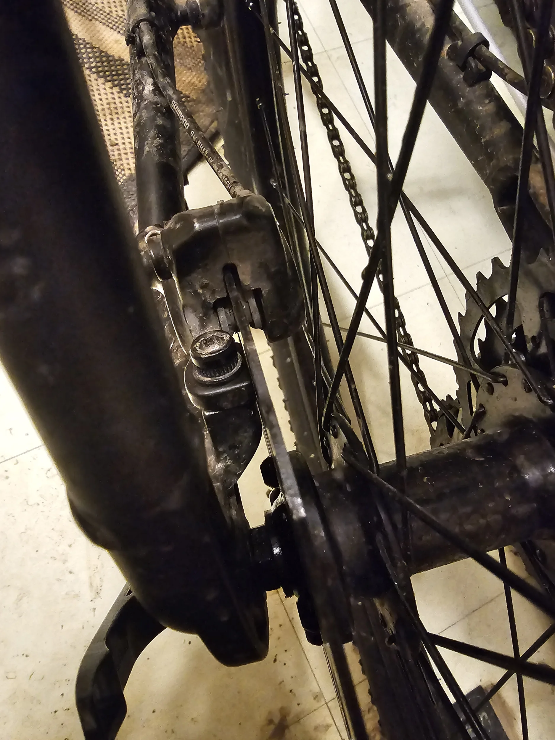

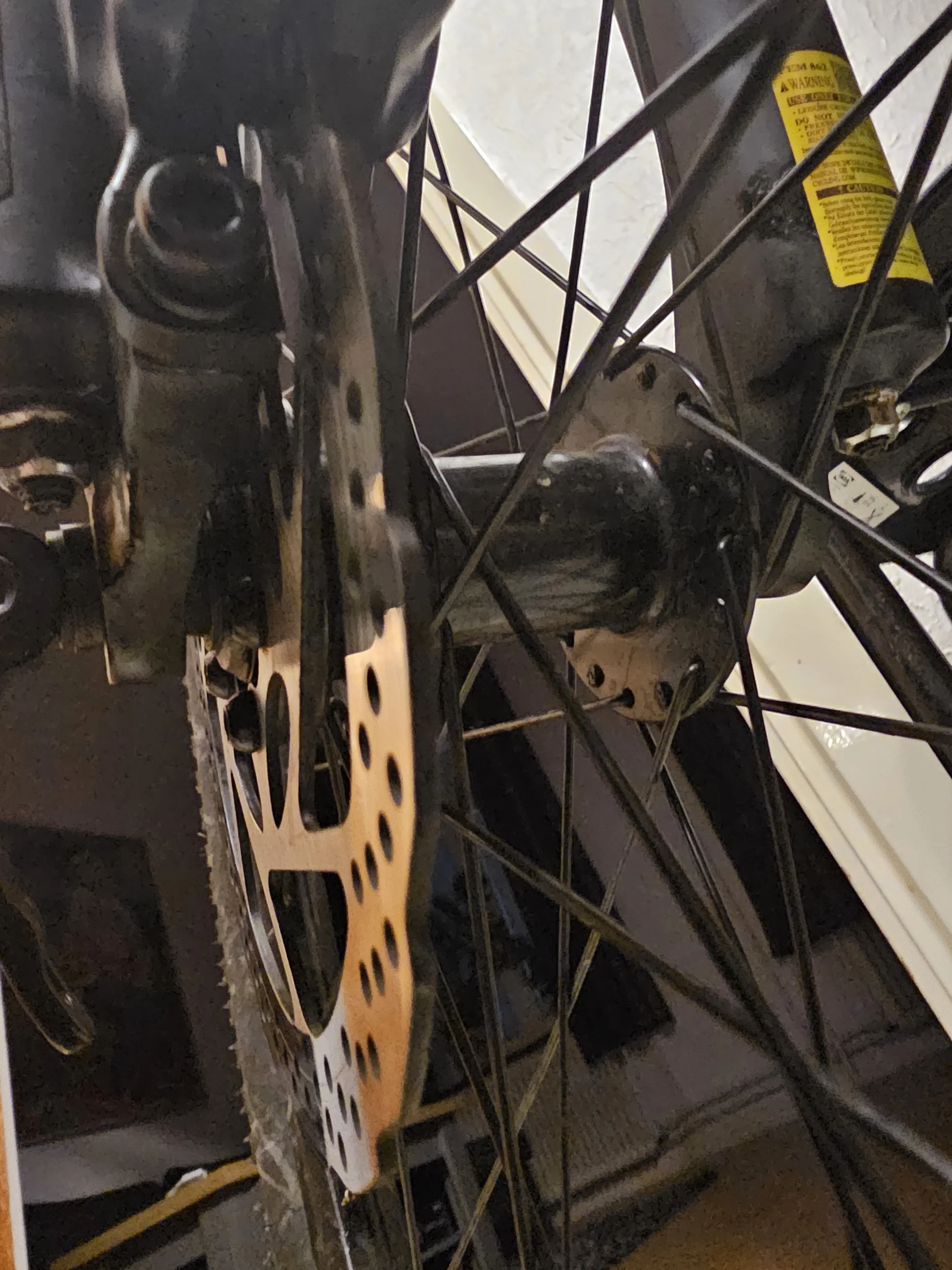

Förtydling.
Jag tog bort bromsoket men själva hållaren till bromsoket ligger också emot skivan.
Men en bricka på borde väl ge någon extra mm?
Edit: testmonterade en liten bricka och det ligger inte emot längre, dock gillar jag inte att köra "bond fix" på en dyr cykel.
Men vad säger ni?

Gick det inte att centrera oket genom att lossa på skruvarna (den ena är rakt under lila pricken)? Skruvhålen i oket brukar inte vara runda, utan ha en skjutmån in-ut.
Nej jag har tagit bort hela bromsoket.
Som sagt så ligger det emot på själva hållaren av bromsoket och den sitter fast i ramen

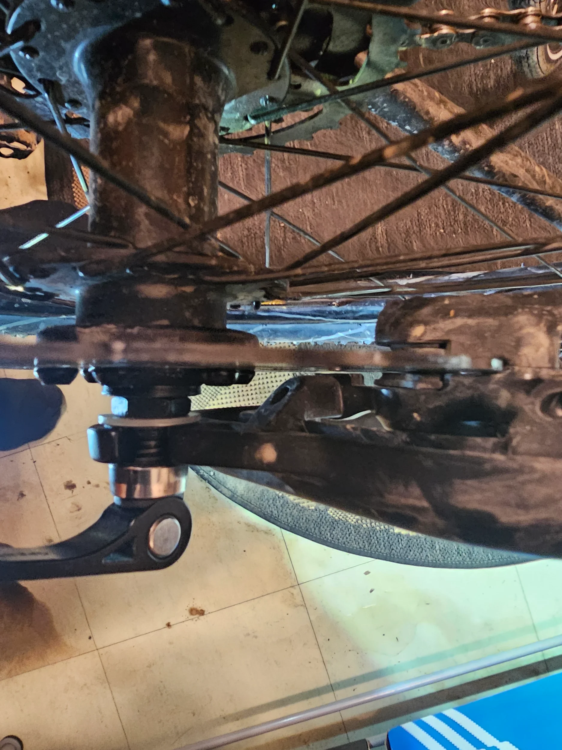

Det du kallar hållare är kanske vad jag kallar ok? Har du alltså provat denna typ av justering?
Förvisso ser skivan ut att vara nära även ramen, men utan att ta i. Så denna justering tar bara bort symptomet och antagligen inte orsaken.
Det hjälper inte med att centrera bromsoket om bromsskivan tar i ramen.
Det går att mäta bredden på navet.
Bör vara 135 mm brett, eller 141 mm om det är boost QR. Kanske en axel för 135 mm monterats där det skulle vara en axel för 141 mm, men så mycket skillnad borde märkts tydligt.
