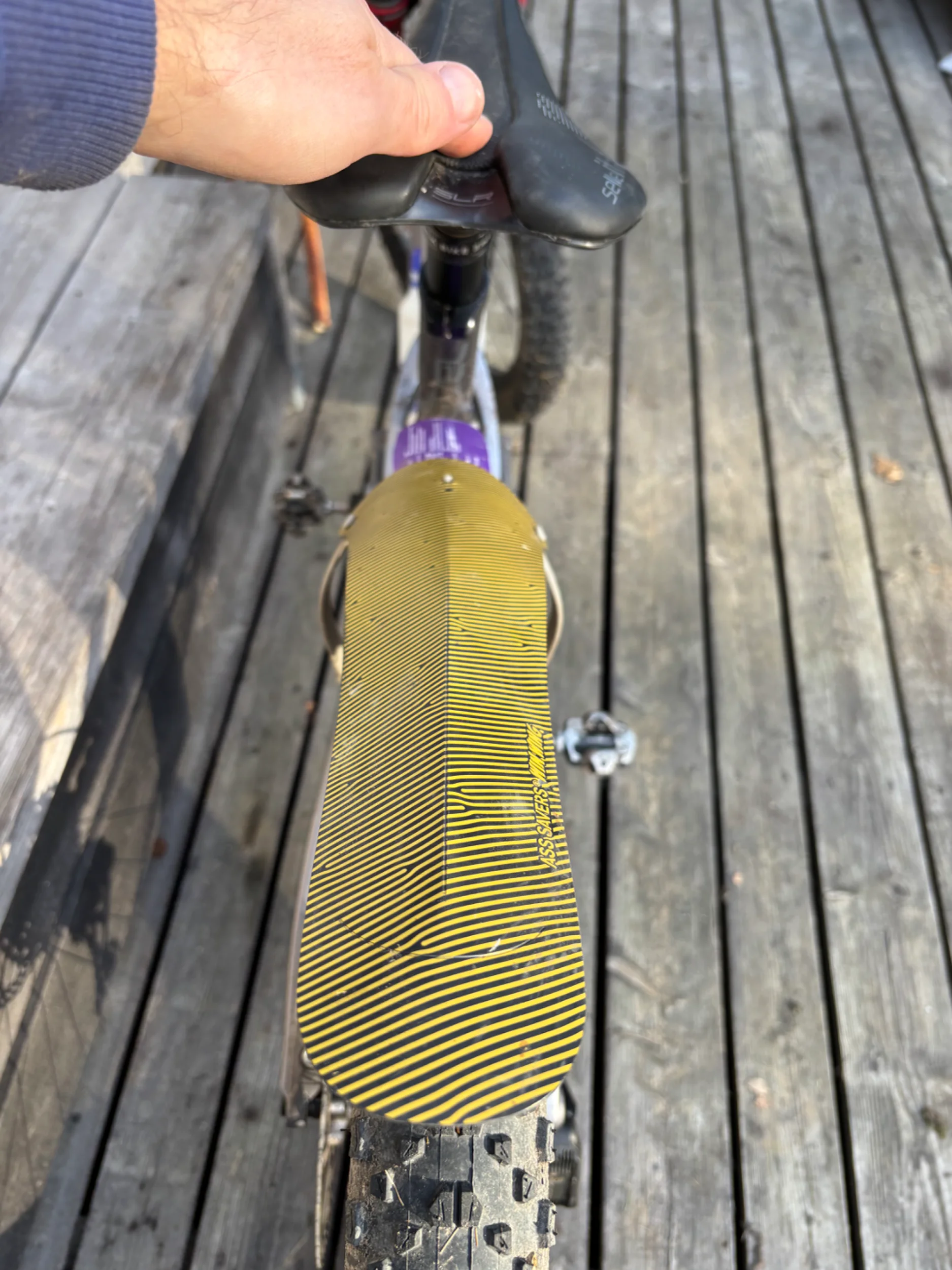

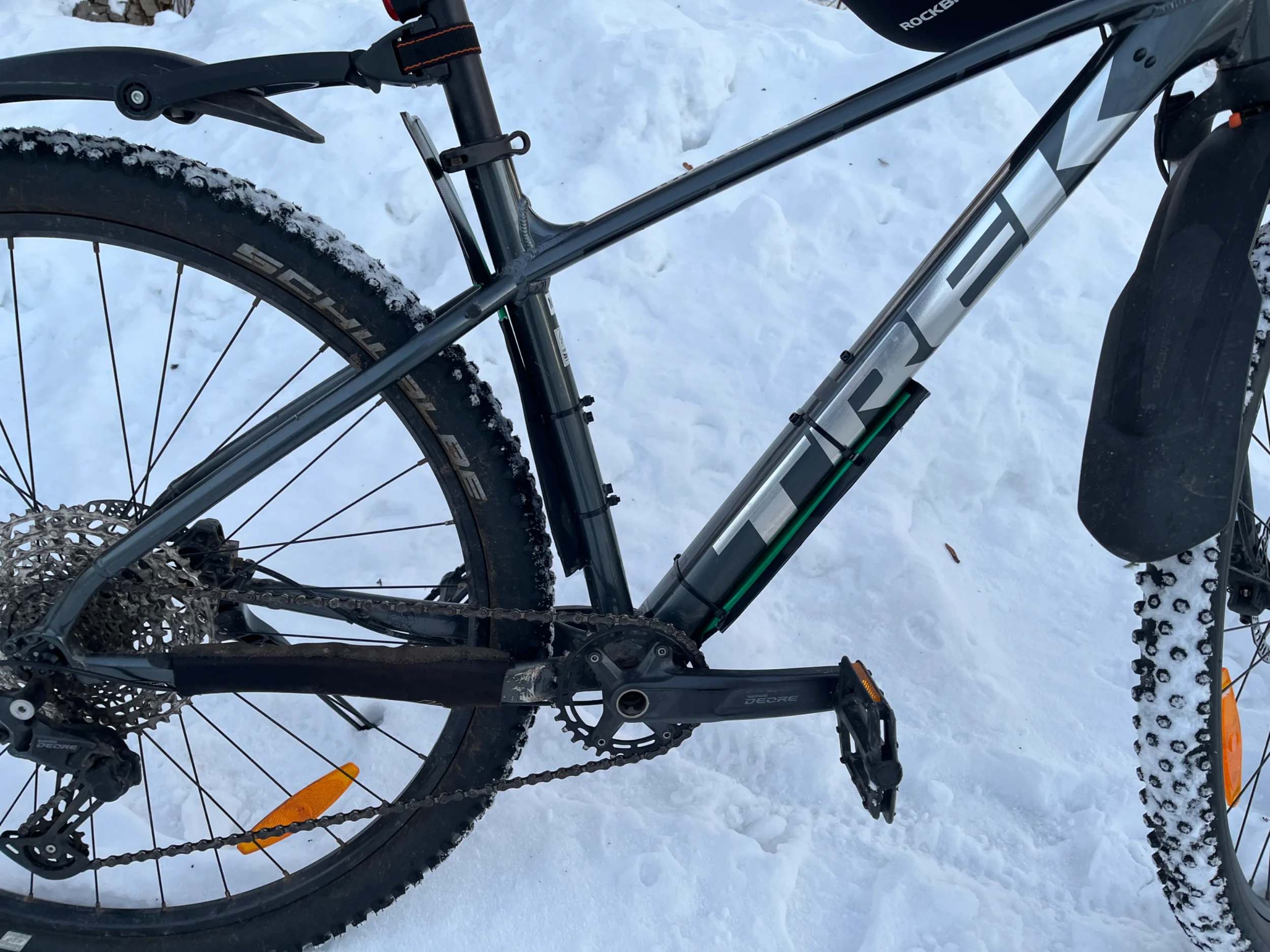

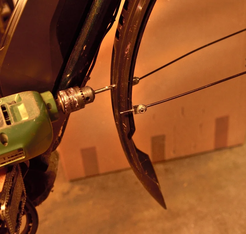

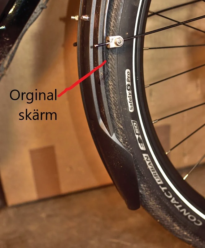

Skärmen är för kort men den nya passar dåligt.
Kan man skruva dit den nya som en förlängning?
Javisst, inte snyggast men funkerar...

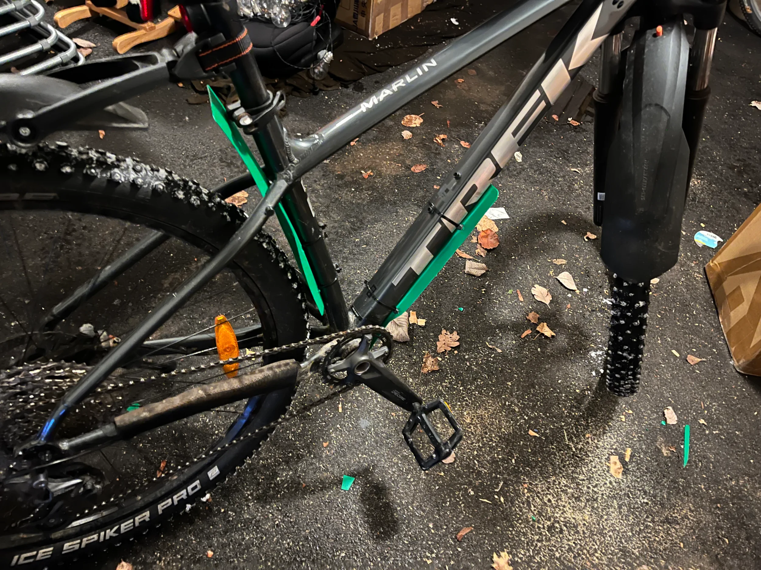

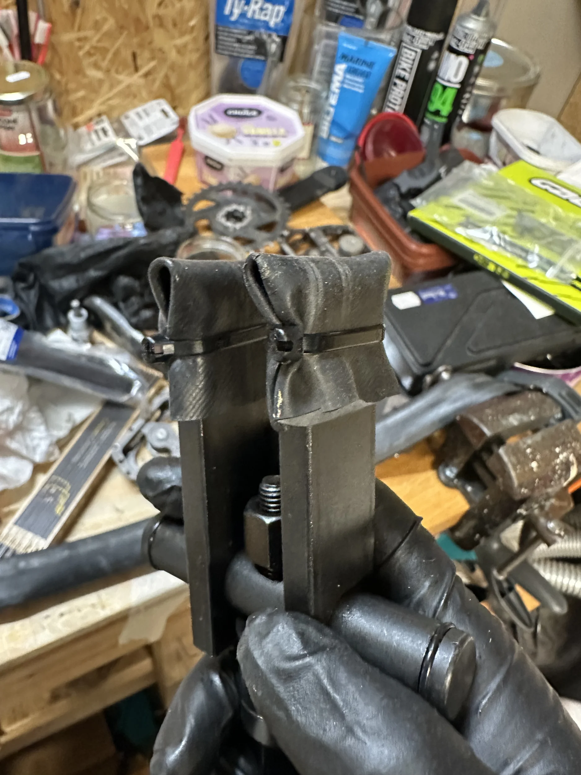

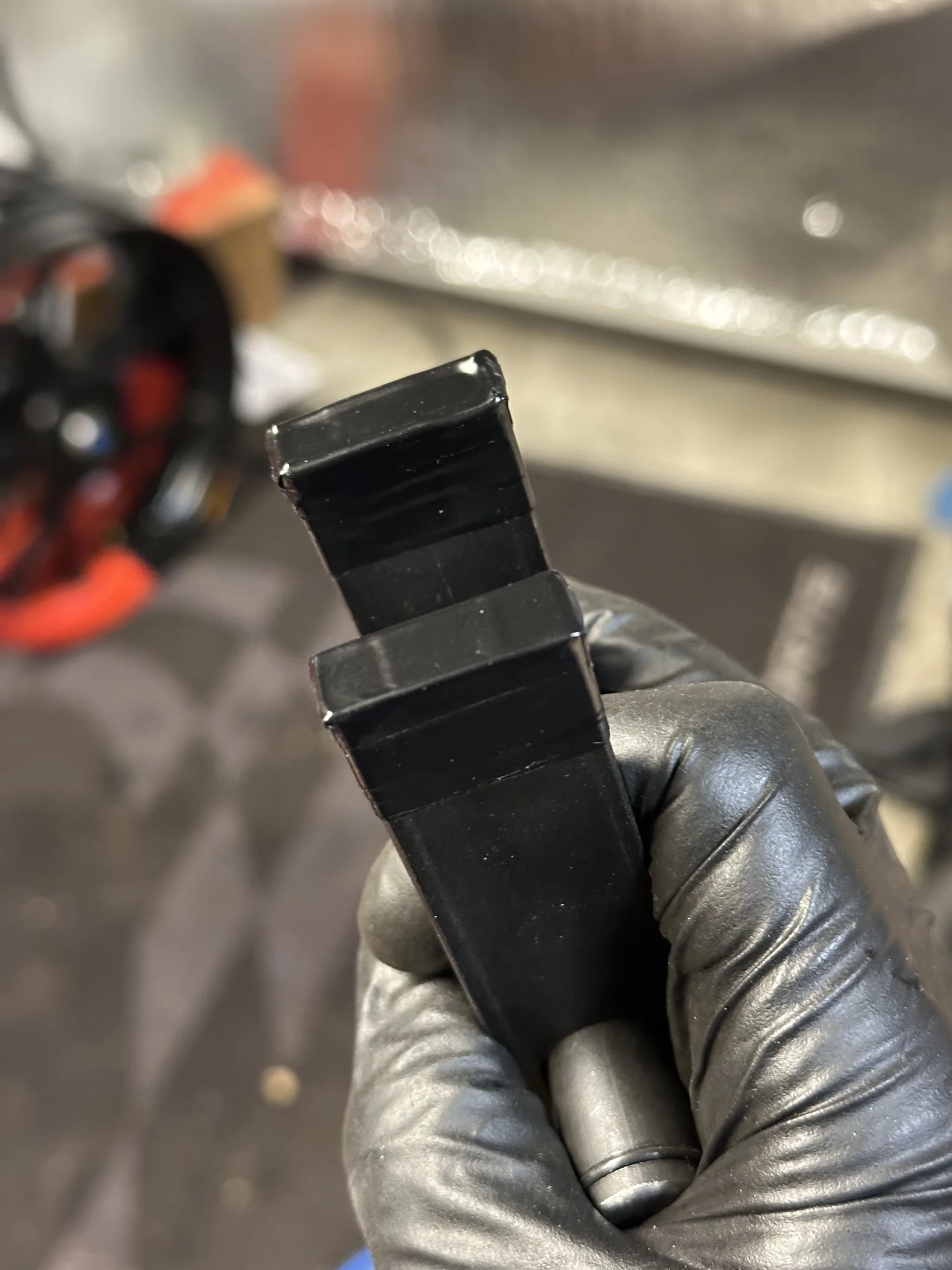

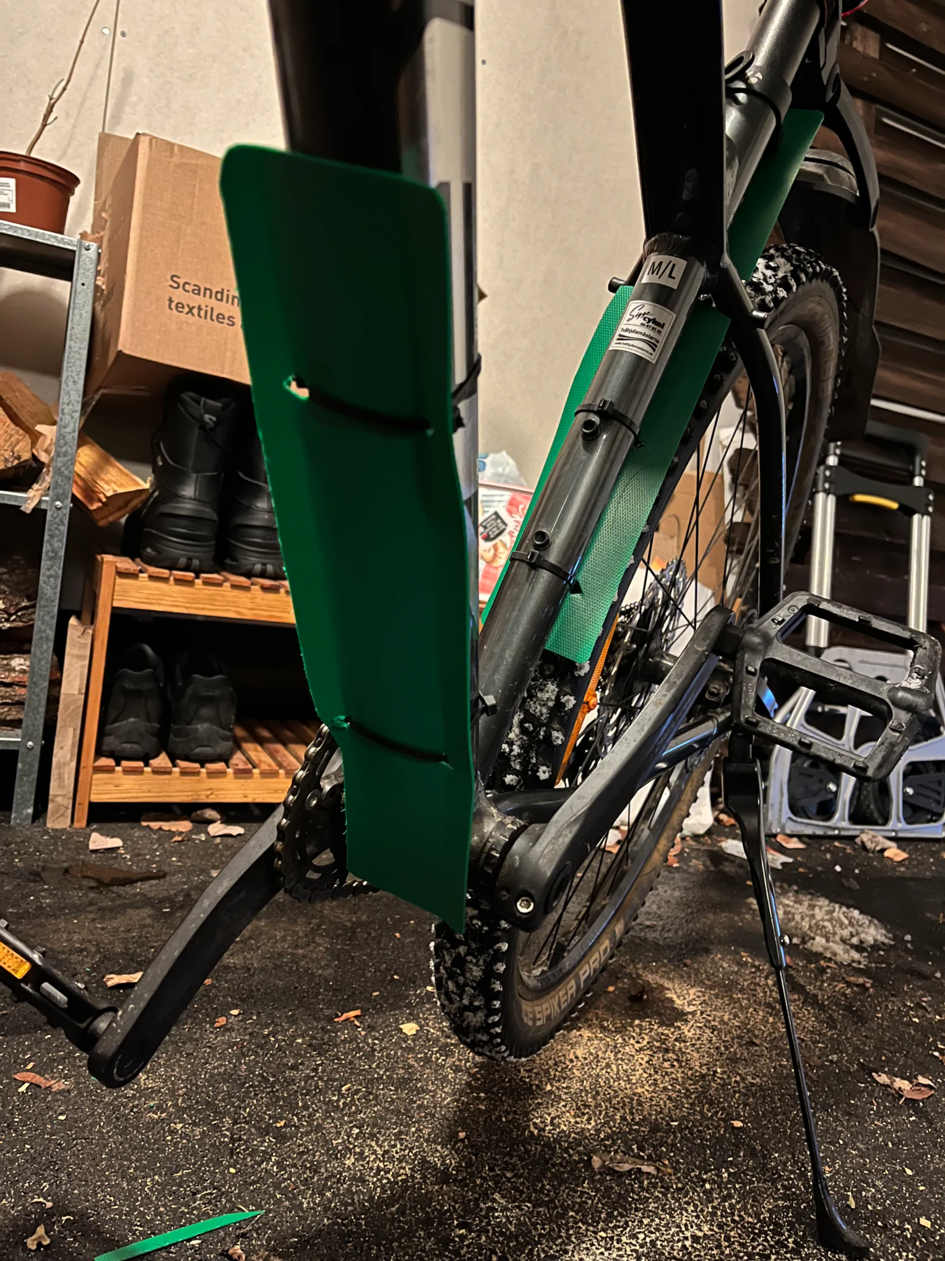

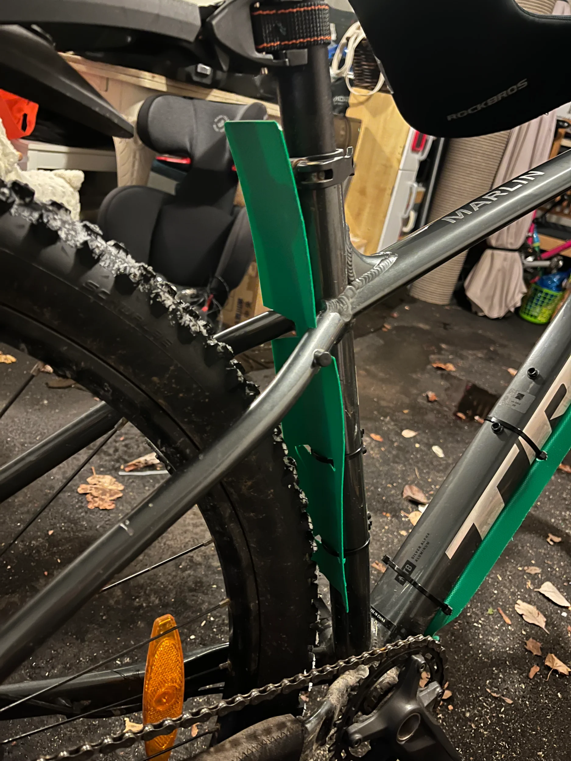

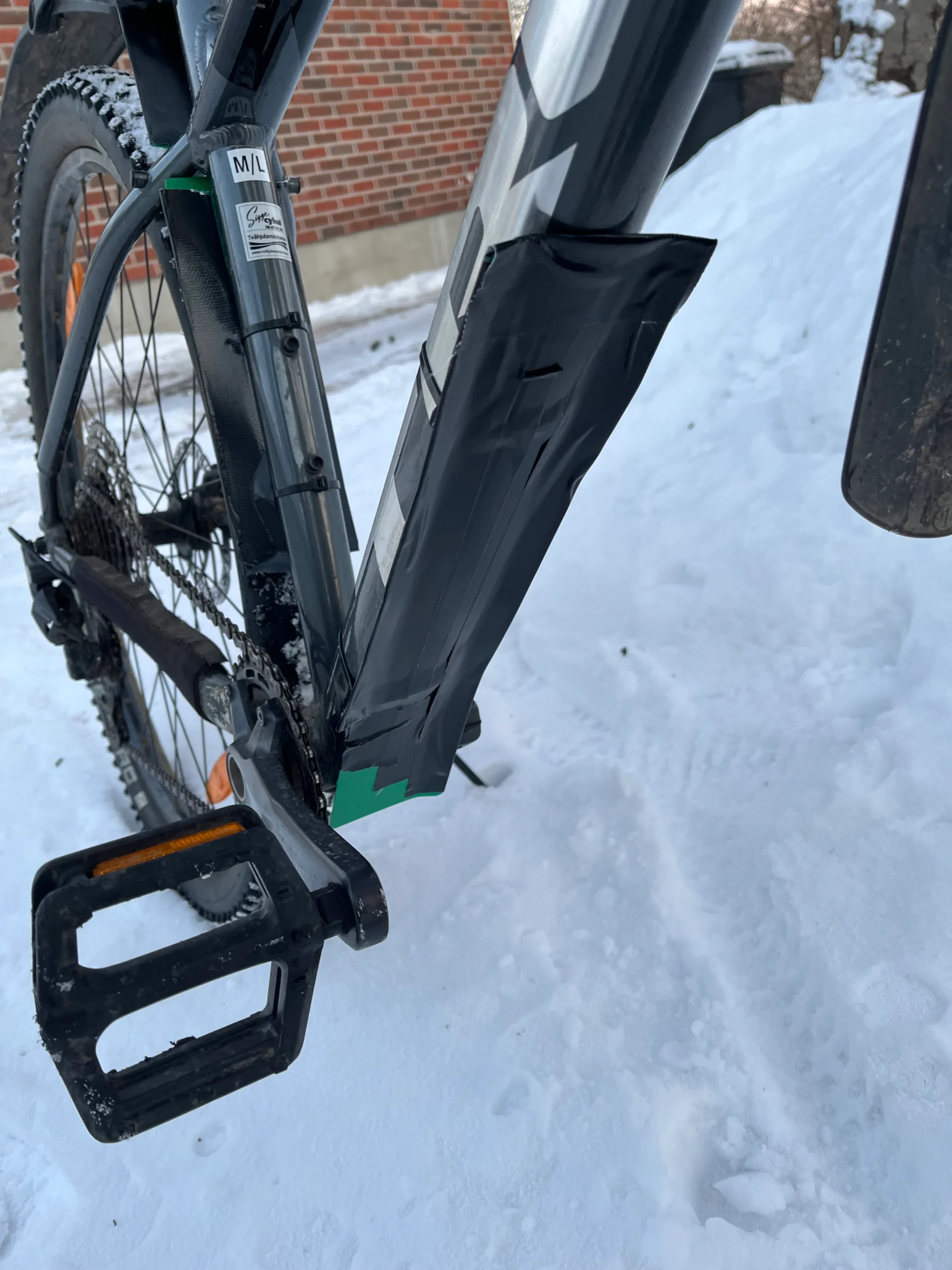

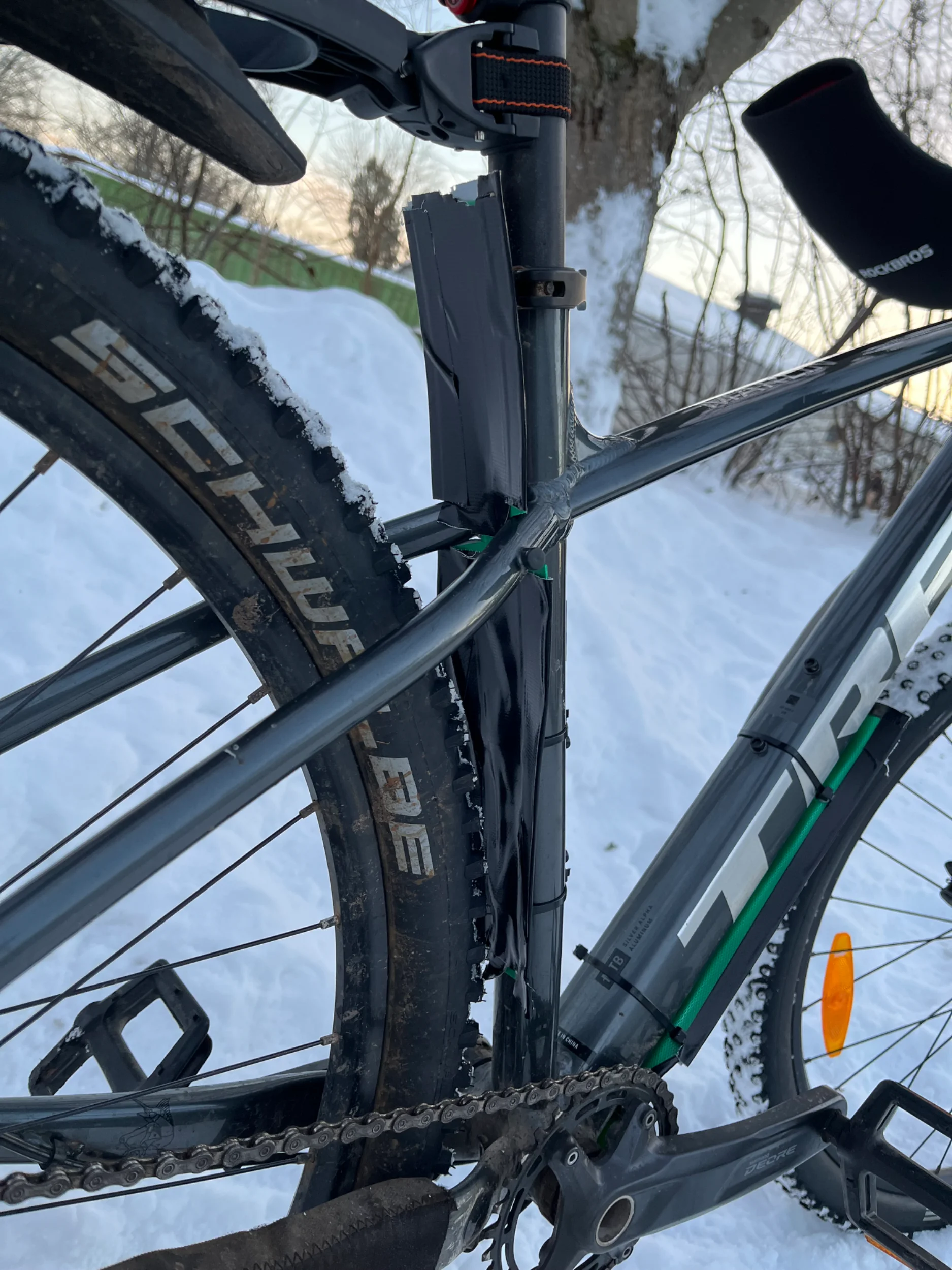

Applicerat lite skydd mot vägsalt och snömodd.
Ikea skärbräda, classe buntband och fultema vävyejp 👌🏻

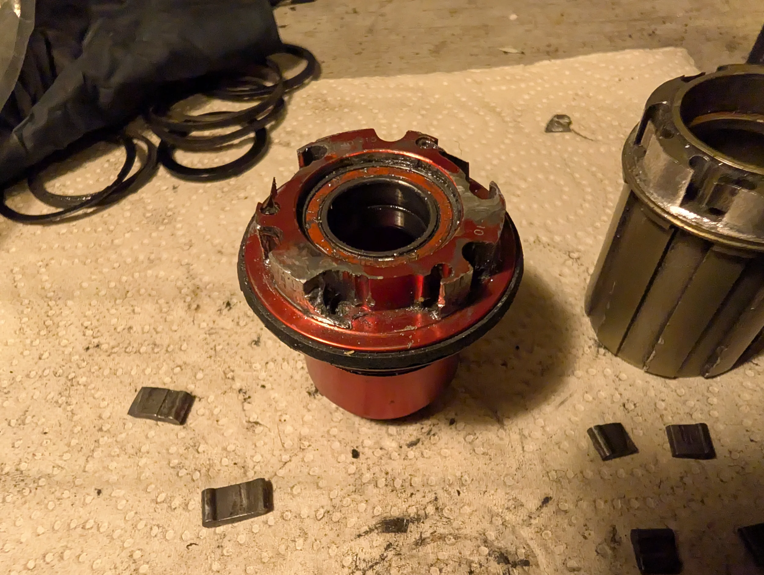

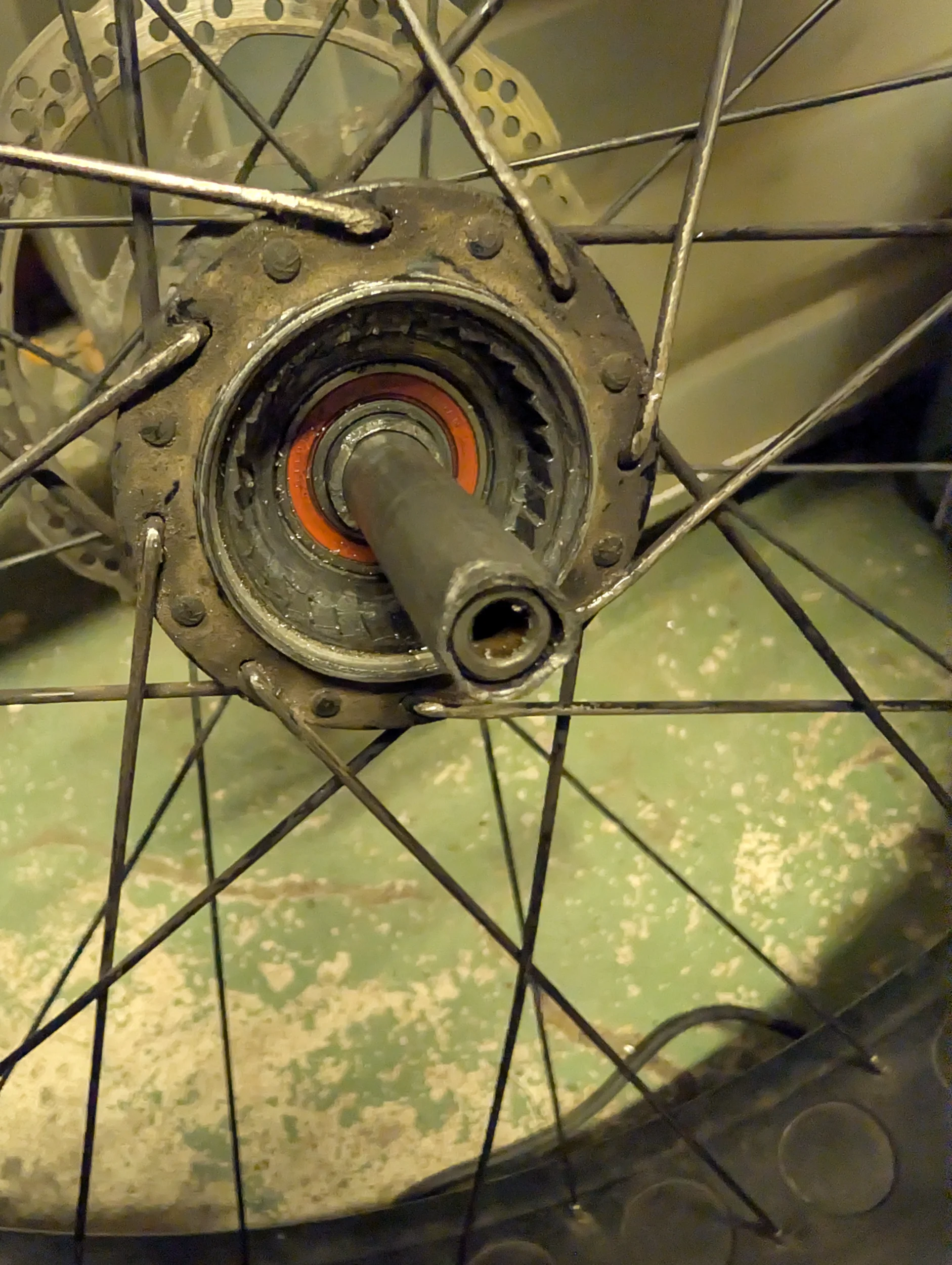

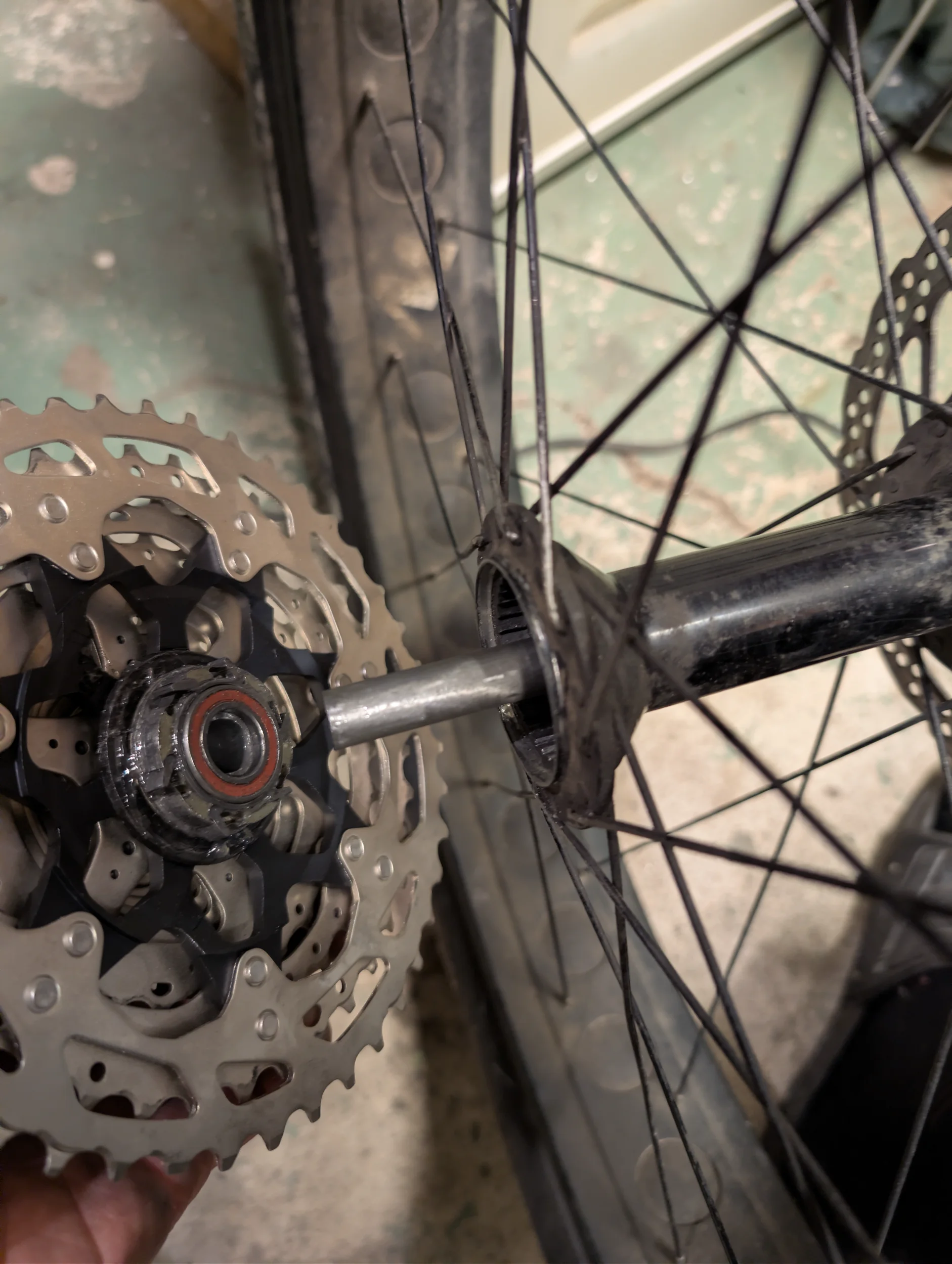

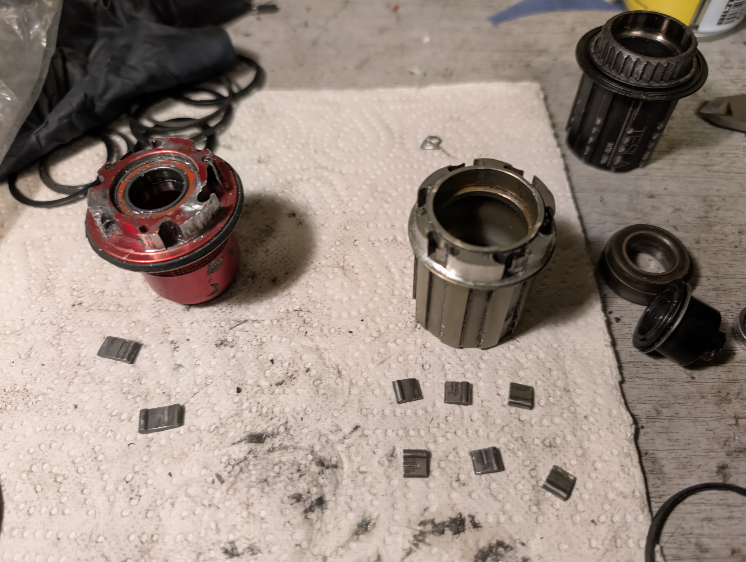

Ok, några kommer säker klassa det som finmek, men jag tror metod och generellt material-slitage gör att det inte riktigt räcker för fin-epitet.
Snön föll till slut under julen och det blev dags att rota fram backup-fatbiken ur boden (Dalarna) och börja tugga sig runt i 30cm pudersnö. Härlig utmaning och en annan typ av cykling såklart, men som jag brukar tänka - all cykling är bra cykling.
Allt frid och fröjd tills dess att jag började få fritramp på baknavet, och varefter turen fortskred blev det mer och mer missar i bodyn. Eftersom jag har en gammal xxl-white fatbike med klassiskt 190mm qr kina-nav och tidigare knäckt axeln så är det lätt att bara plocka av bakhjulet och bara dra av kassett med body och allt och kolla läget på stigen i mörkret. Inte helt överraskad så fann jag att av 3 pawls så hade 1 hoppat ur och låg och följde med body-kroppen runt, 1 pawl kämpade på, men skapade lite väl mycket koncentrisk kraft i kraftöverföringen och den sista var helt upplöst i någon sorts svart gegga. Dessutom hade en av slotsen i bodykroppen helt kollapsat och skulle aldrig gå att fixa. Det blev att tugga sig hem på en klack och aceptera att 2 av 3 tramp var tramp i luften. Nåväl, det var sista dagen på hjulledighet och skulle ändå hem till kneg och radhus i stockholm och visste att jag hade en skrotlåda med blandade bodys hemma i verkstan. Tänkte att det måste väl ändå finnas en viss kina-standard på bodys, även om märke och material kan skilja lite.
Väl hemma igen försökte jag hitta en pass mellan detta 190mm fatbike-navkropp och skrot bodys från OEM kina-klassiker som Superstar, Nukeproof, Koozer mm. Men tyvärr ingen pass. Det som var närmast var en gammal Koozer body komplett med med 6 pawls i ok skick, men den instickande biten med pawls i navkroppen hade ca en millimeter för vid dimension så det var omöjligt att passa ihop.
Skam den som ger sig, dags att fulmeka! tog ut lager ur bodyn och bankade in en 12mm nyckel-hylsa för att kunna spänna fast den oi borrmaksinen och sen var det dags att "bonnsvarva" ner alu-bodyn mot en metall-fil fastspänd i skruvstädet. Allt fick skötas på frihand och det var lite knepigt att hitta ett varvtal som filade av mesta möjliga material utan att bäcka igen spåren i filen. Dessutom hitta lagom tryck så att inte "svarven" började hoppa på den faktiskt inte runda, släta ytan. Nåvål, efter 20 minuters borrmaskinsfilande och pass-kontroller så vara jag nere i en dimension som passade in i navkroppen utan att ha tunnat ner pawl-jacken i bodyn för mycket. Med detta hade jag nu en fungerande body även om jag fick trycka in en halvpassande gummitätning för att inte få in för mycket snö under drift.
JA, så var det ju där med den där knäckta axeln, som troligen är anledningen till att originalbodyn slets sönder från den saggande vinkeln mellan kropp och body.
Lösningen blev att först trycka ine tt 12mm pp-rör och sen att knacka in en 10mm axel från ett gammalt 135mm qr xt-nav för stabilitet.
Som sagt. mycket mallet.hammer bonk, bonk. Men allt är nu fully functional och faktiskt så dubblade jag POE.
Kanske lite tyngre. Får se hur länge det överlever.

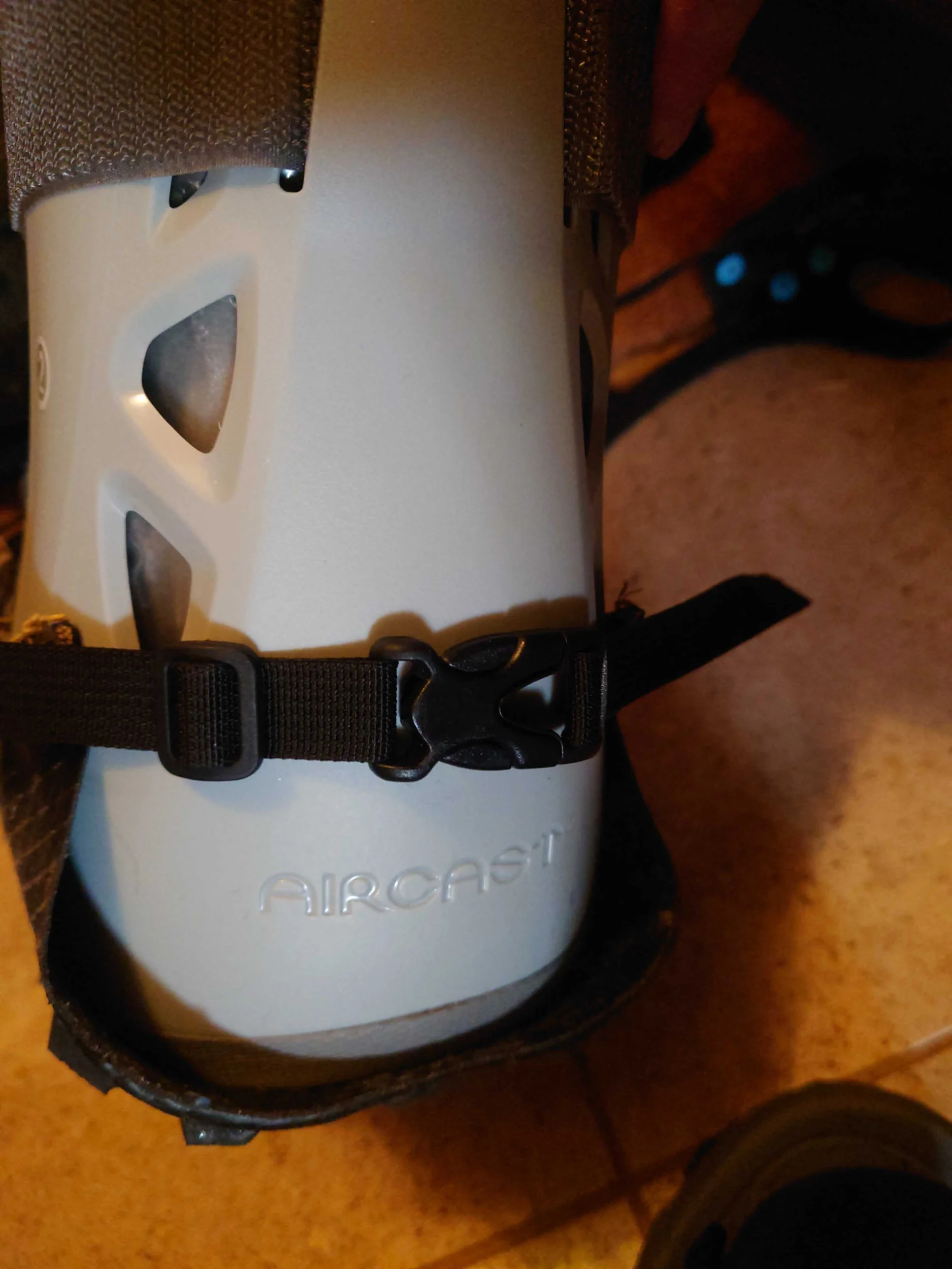

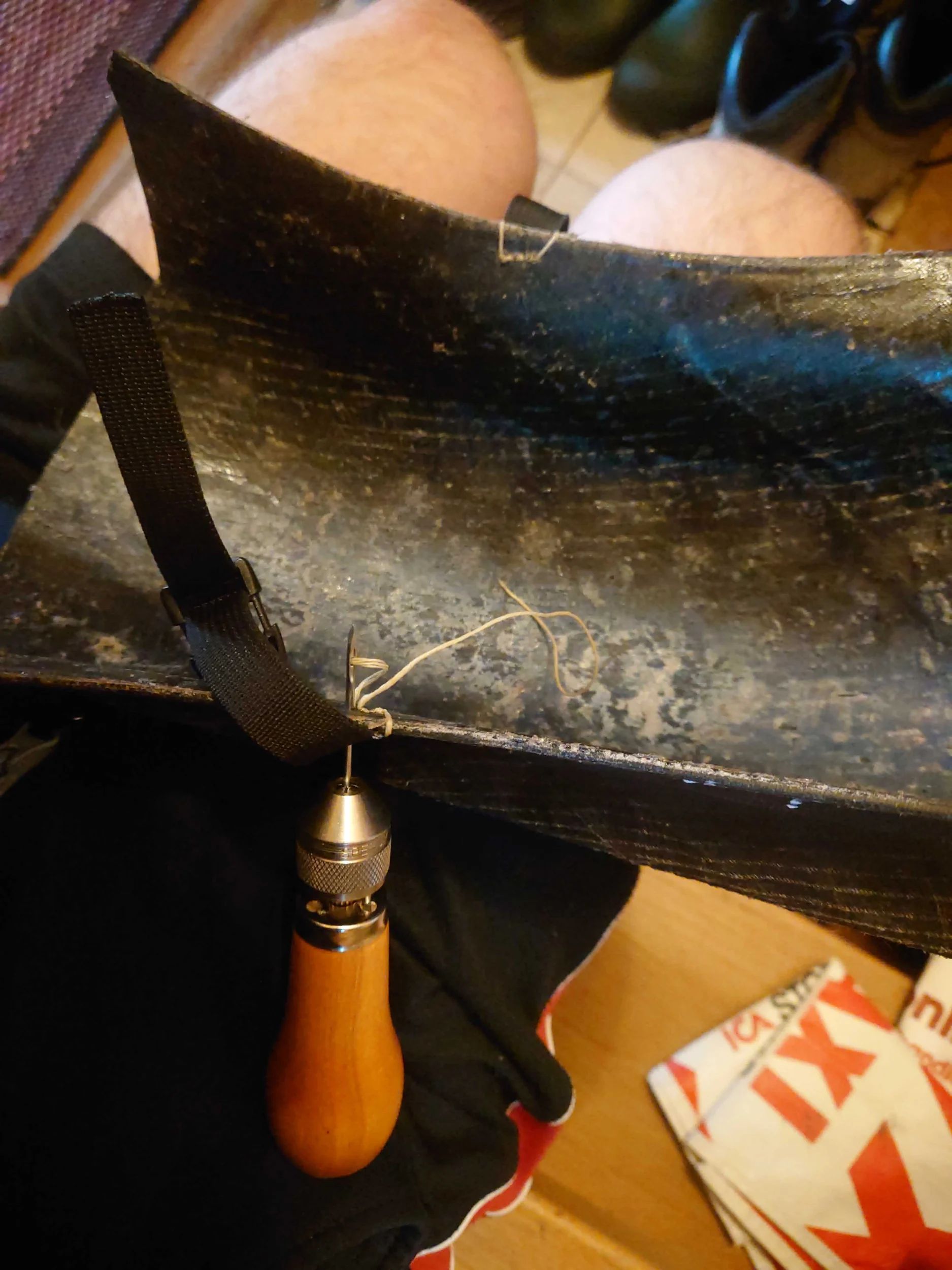

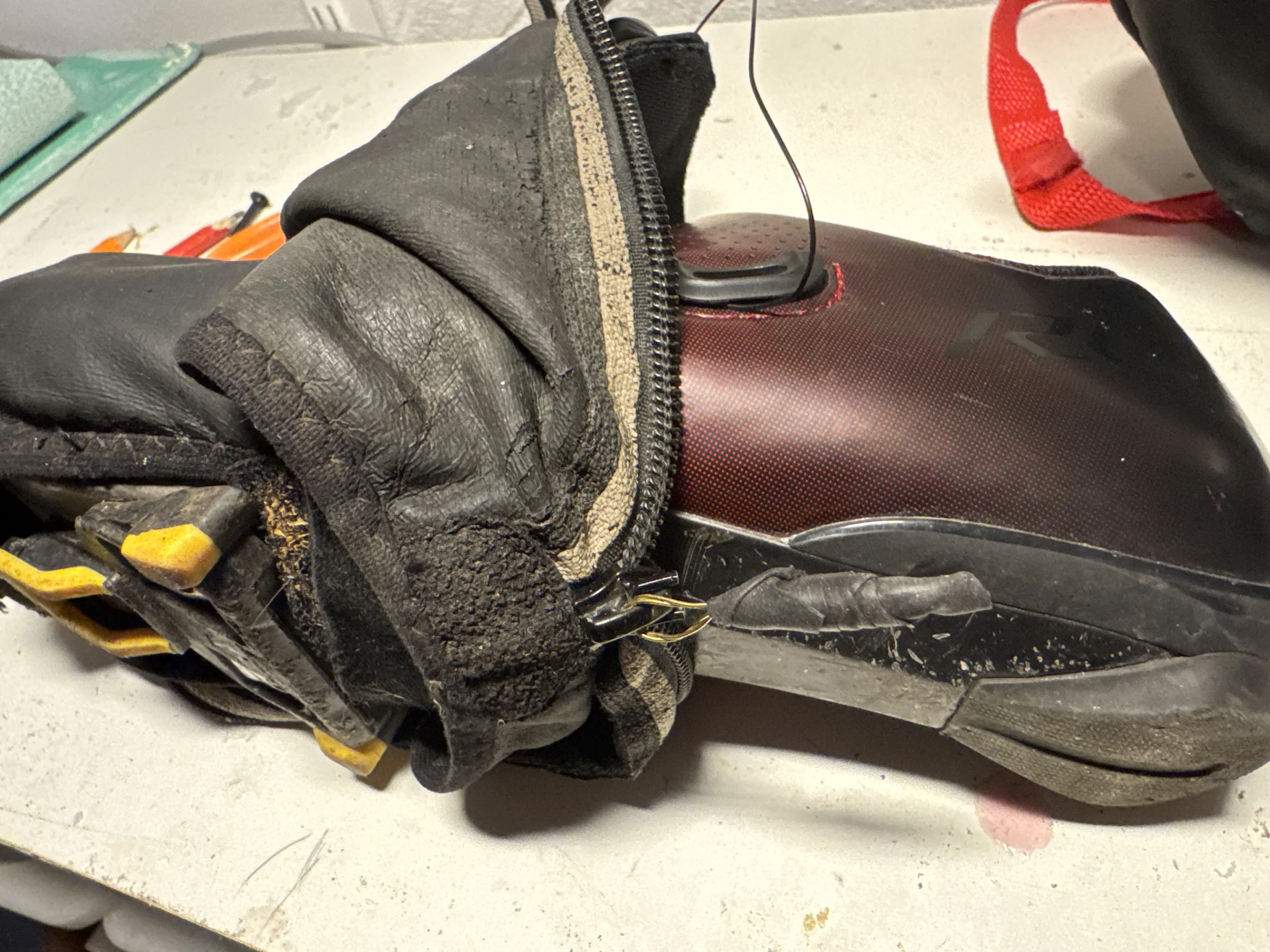

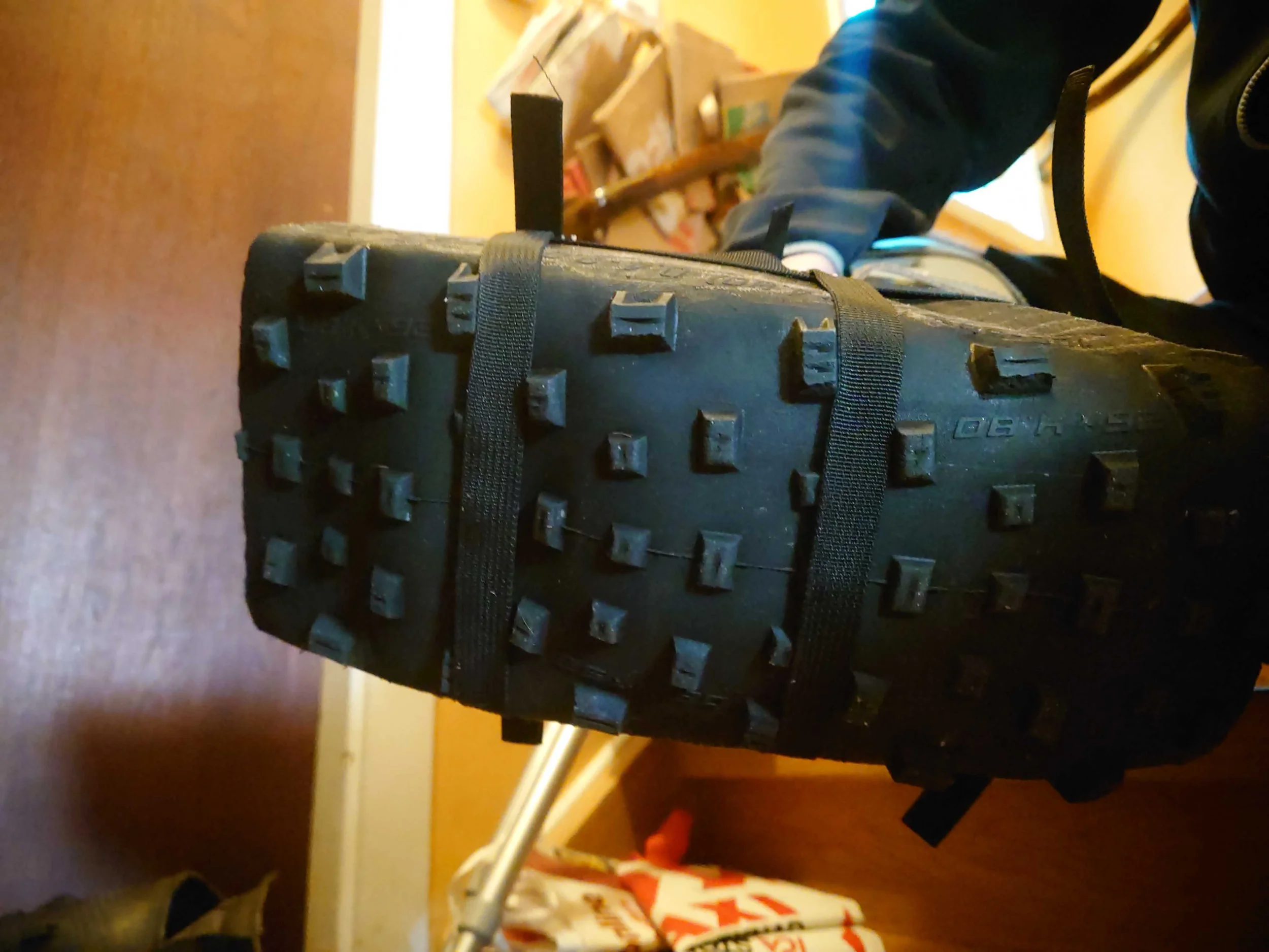

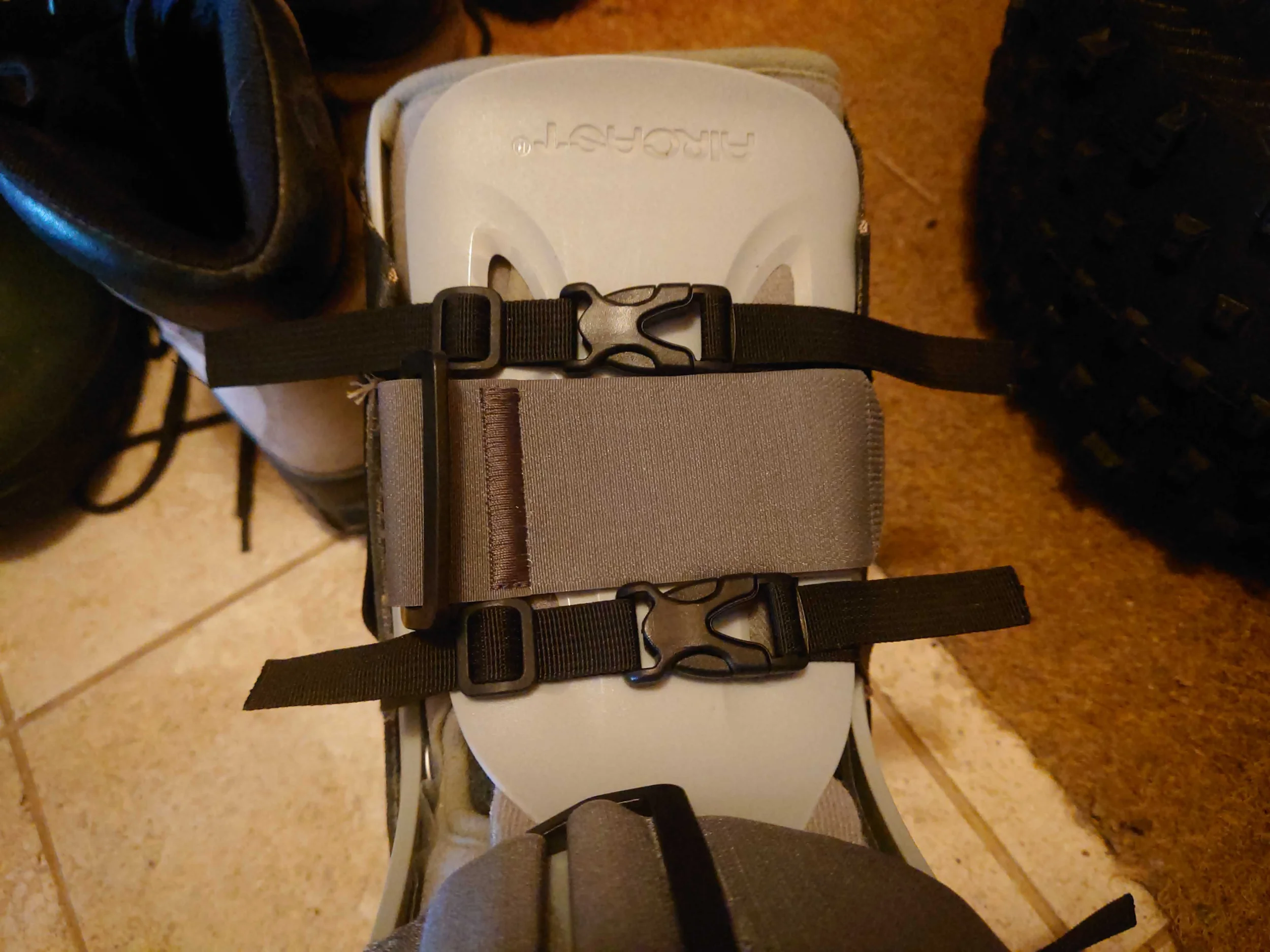

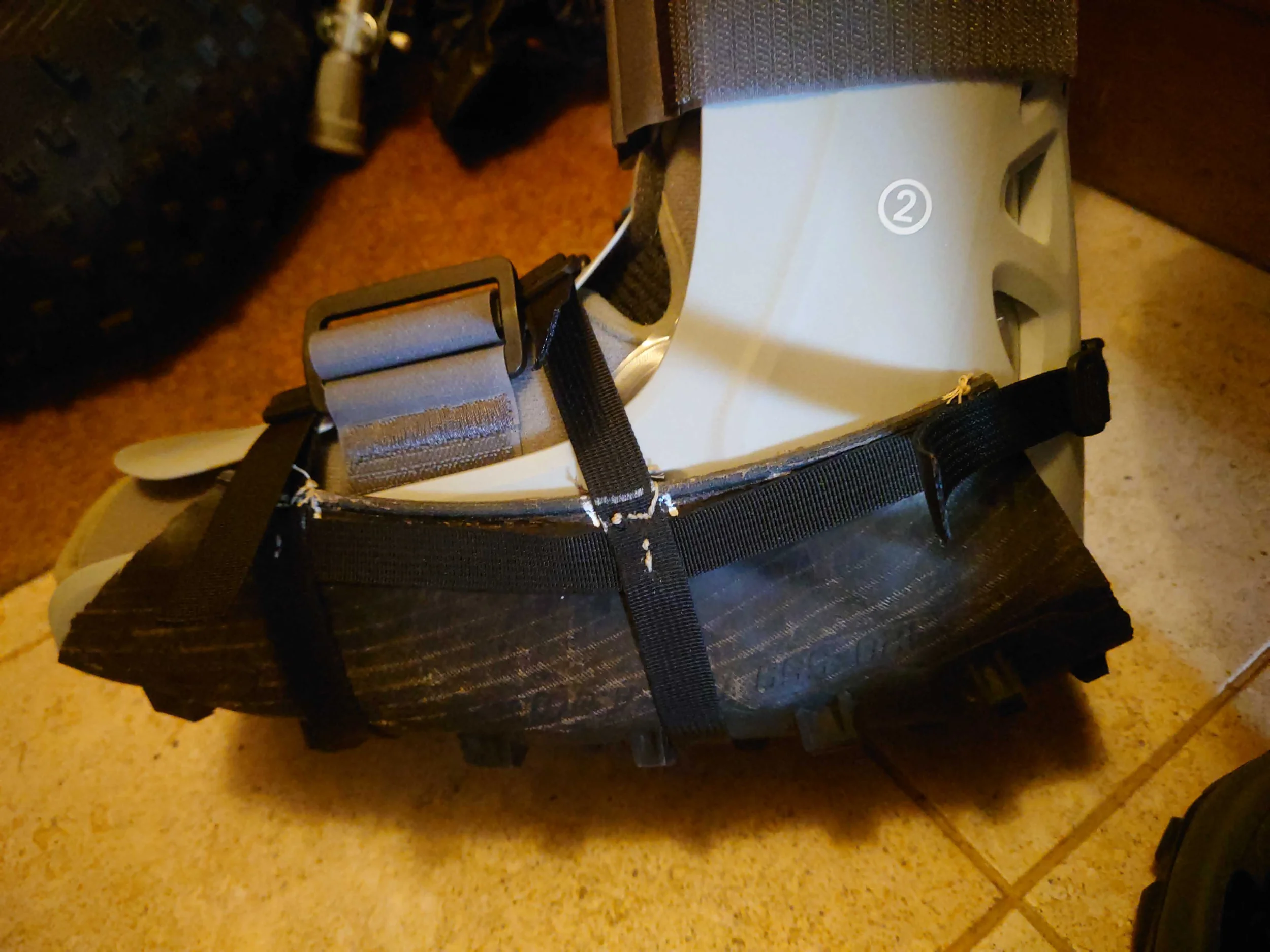

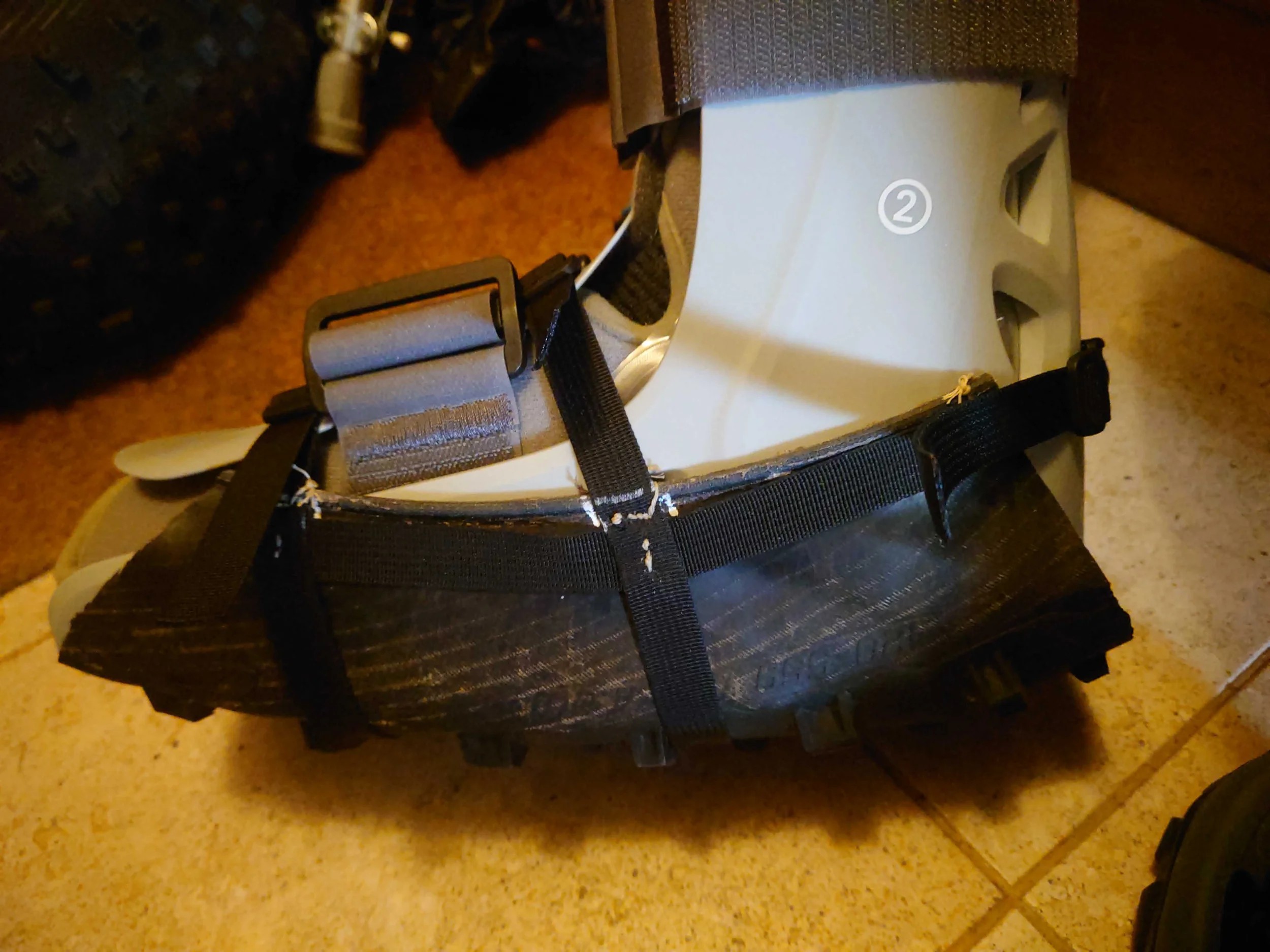

Tack vare en generös donation från @MagerValp i form av ett utslitet fatbike-bakdäck kunde jag fixa en "sandal" till min ortos. Jag hade remmar och spännen liggandes som jag kunde använda; sedan blev det lite handsömnad med en speedy stitcher. Resultatet känns väldigt funktionellt. 🙂
(Jag bröt benet för ett par veckor sedan och fick efter kontroll i förra veckan bytt från gips till ortos; men jag måste ha ortosen både inne och ute och det finns inte någon bra skolösning till den, därav meket för att slippa dra in smuts och grus.)
"Symaskinen" i högsta hugg.
Färdig, ovanifrån.
Färdig, bakifrån.
Färdig, från innersidan.
Färdig, underifrån, tårna åt vänster.

Det där känns ju nästan som nåt du kan tillverka och sälja!

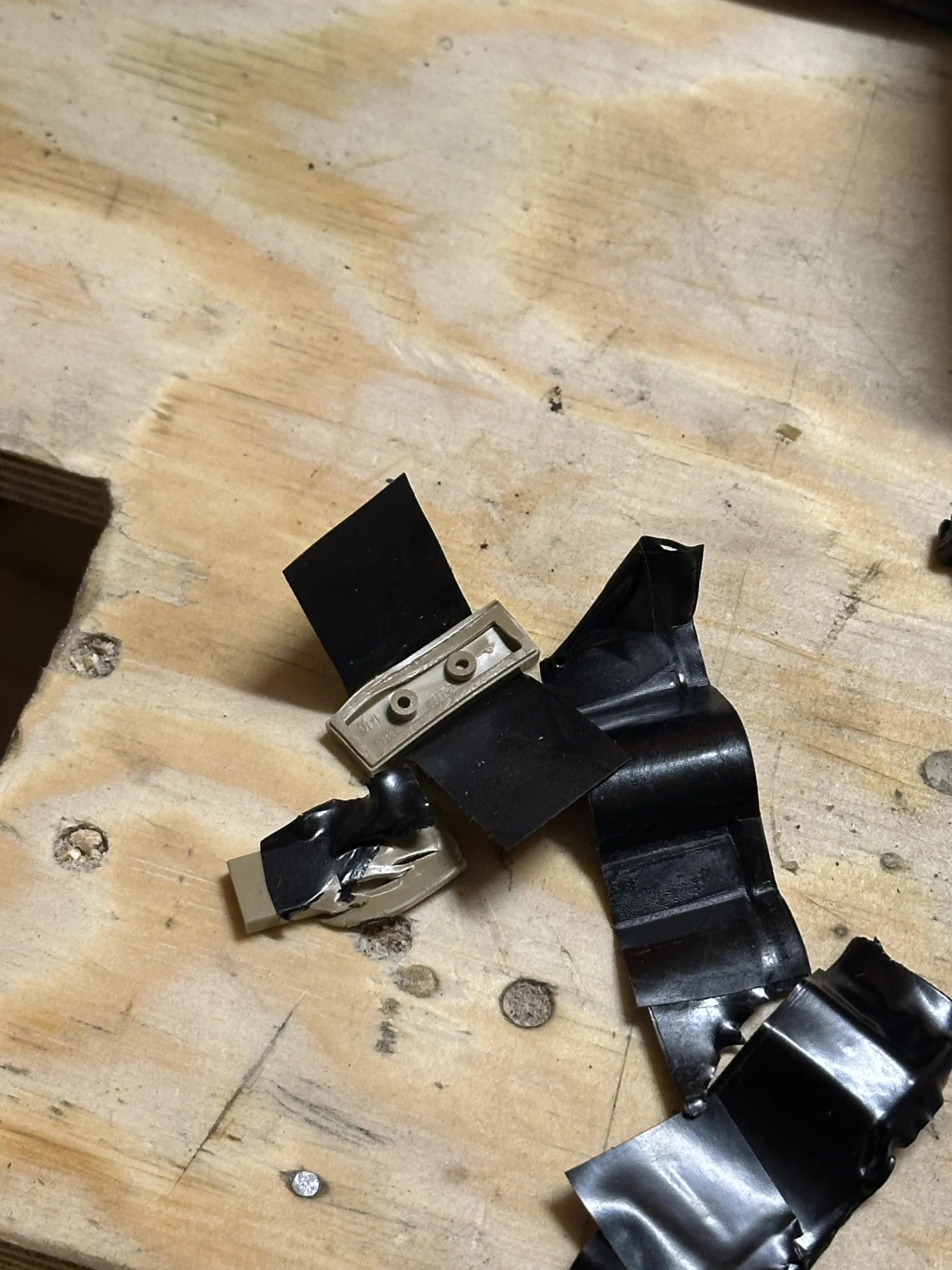

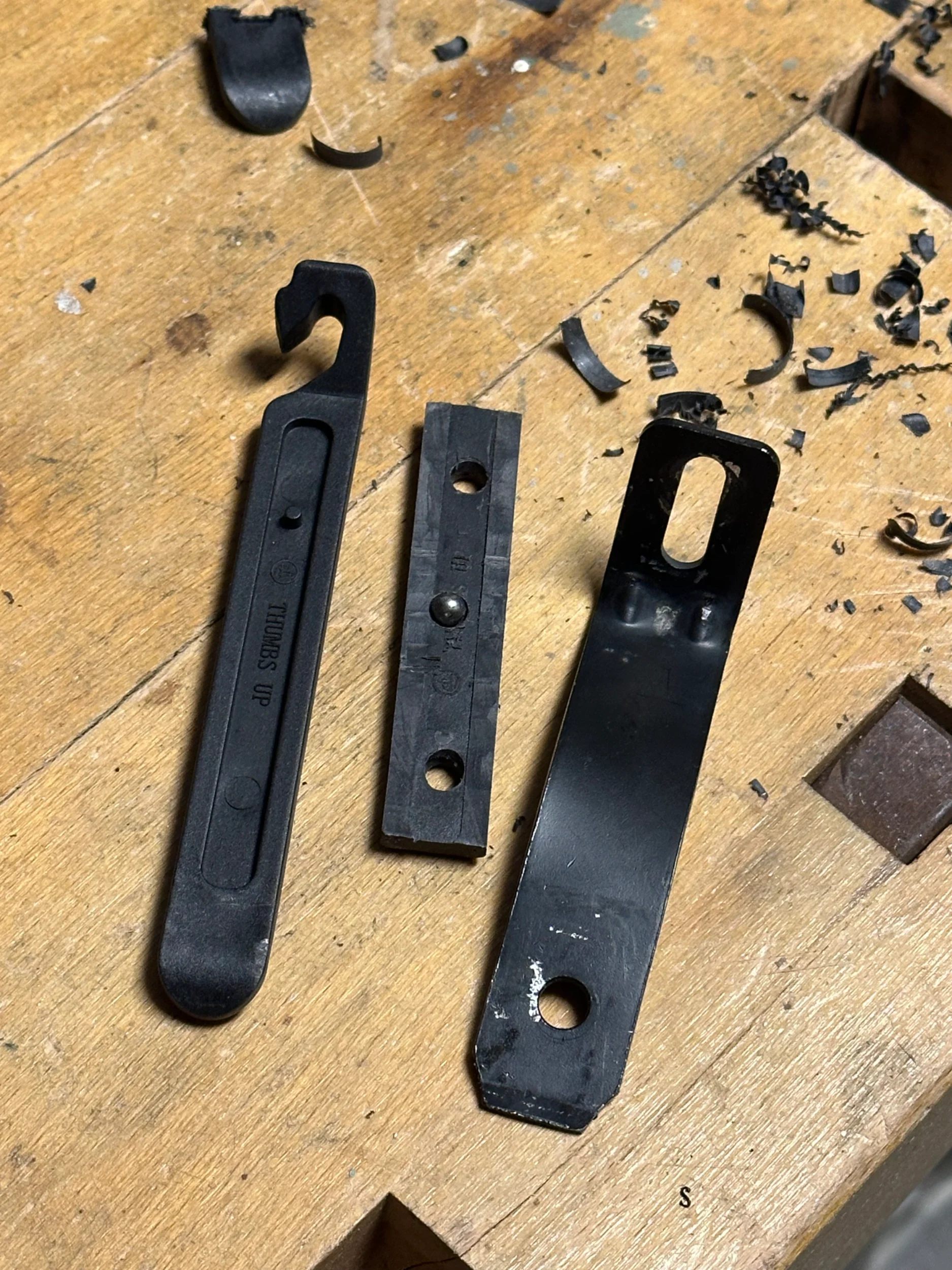

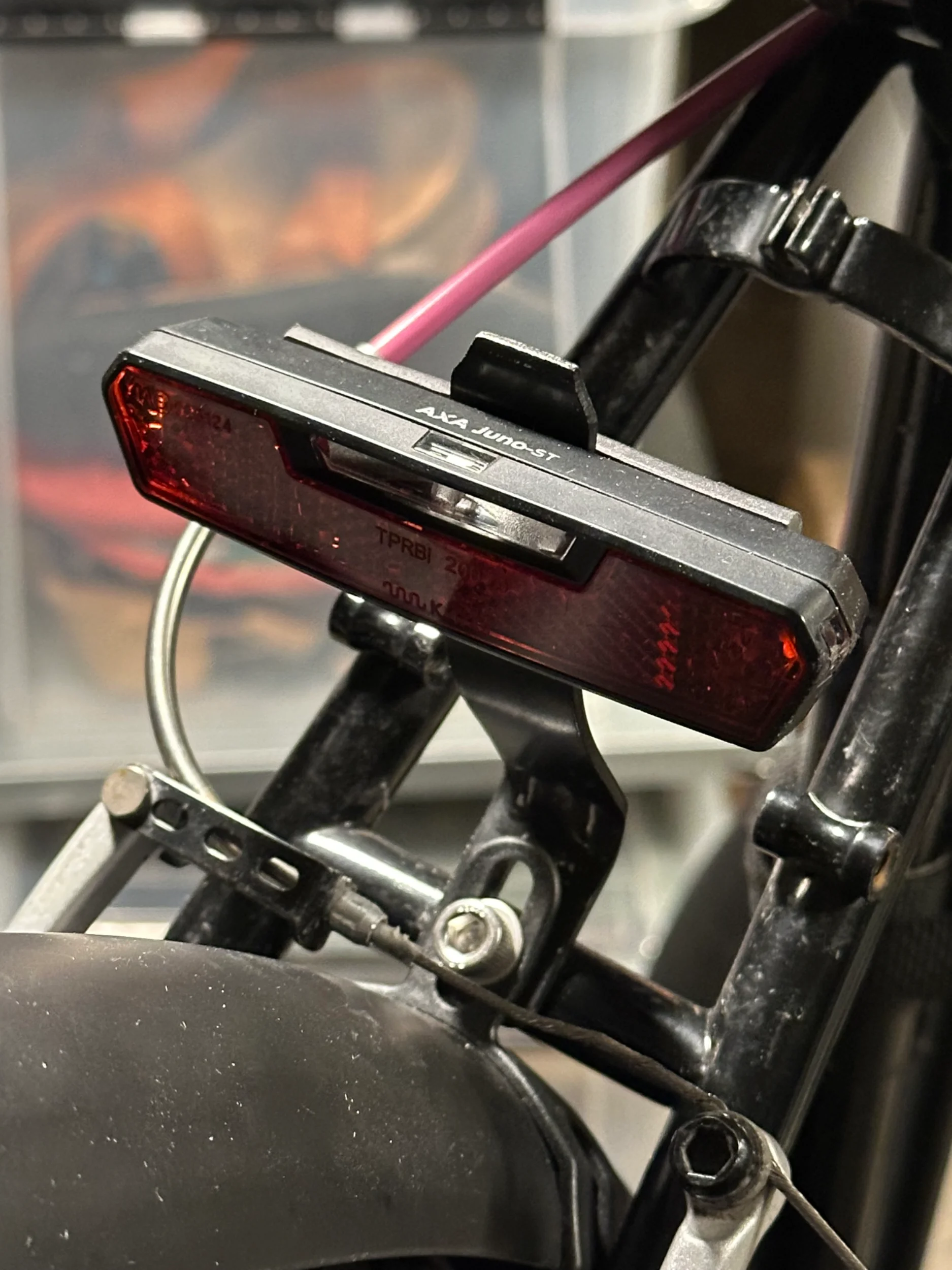

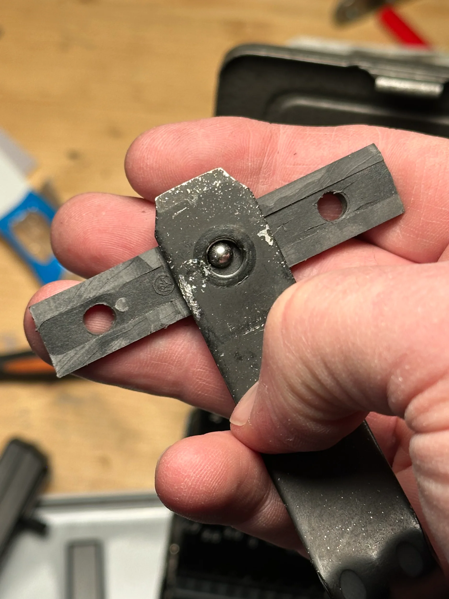

Tog bort den fula pakethållaren på min vinterskrotis. Mycket snyggare, men ack! Då fanns det inget att fästa baklyktan i! Jag hittade ett gammalt lampfäste men det passade inte. Snidade till en variant av ett däckjärn i plast och en försänkt metallkula som ska se till att järnet inte glider i höjdled.IMG_2618.webpIMG_2617.webpIMG_2620.webp

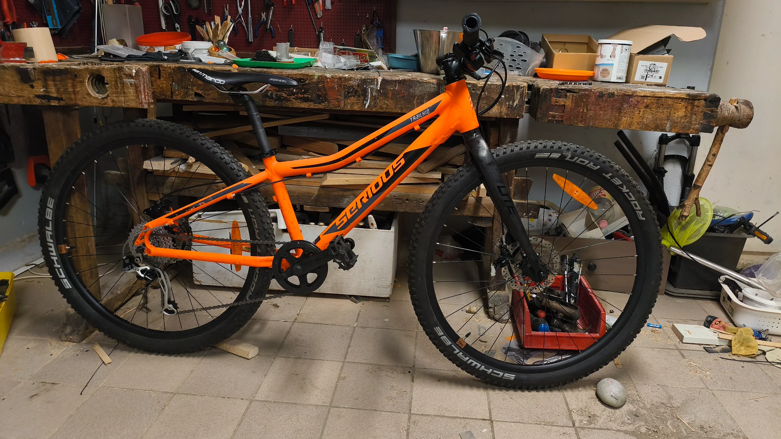

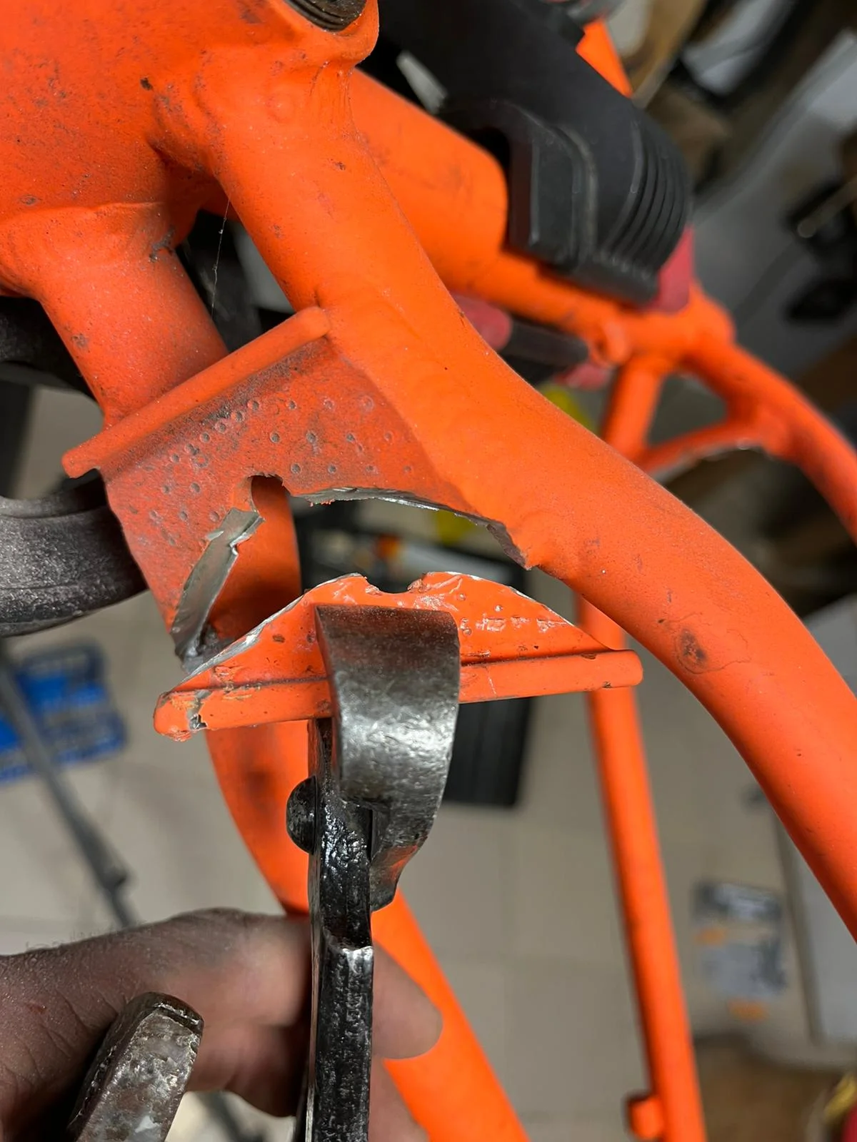

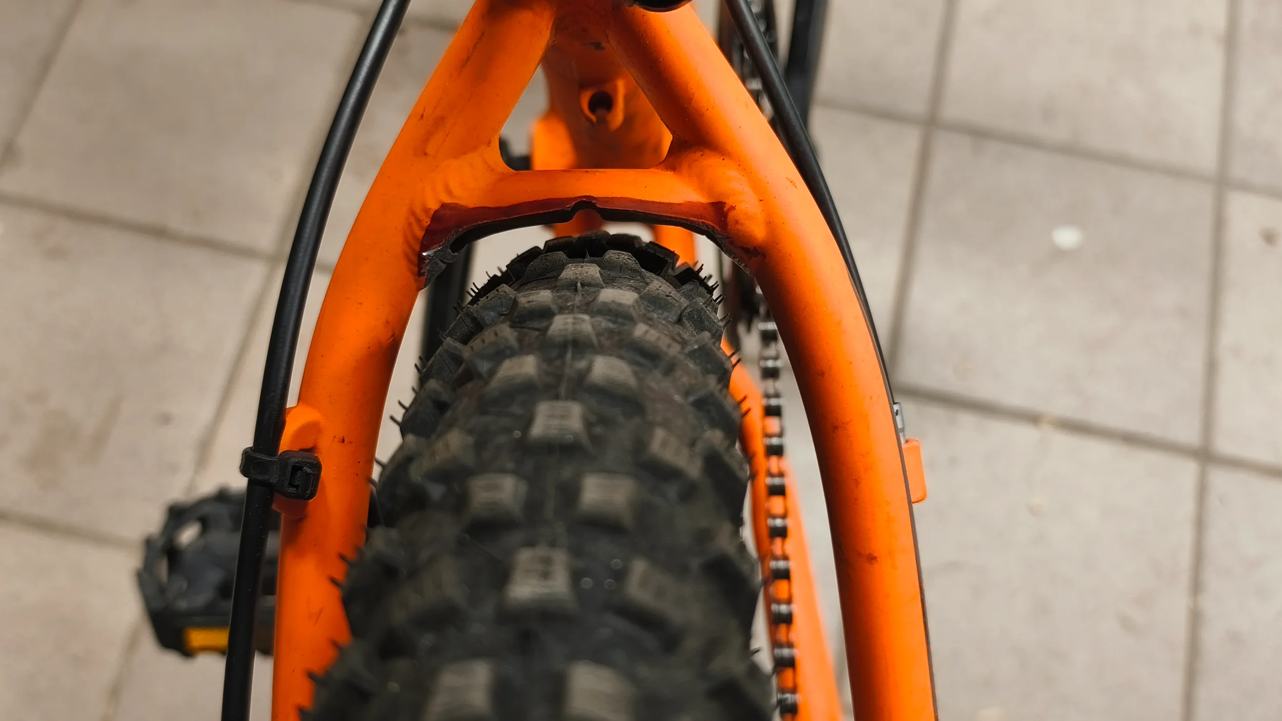

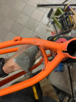

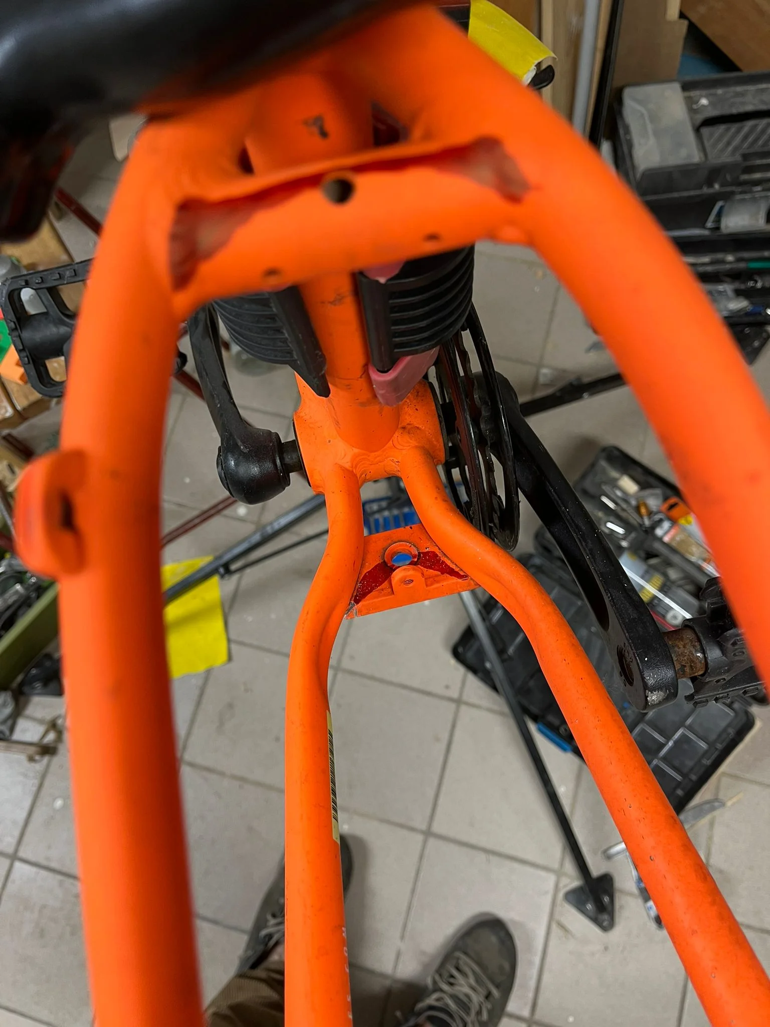

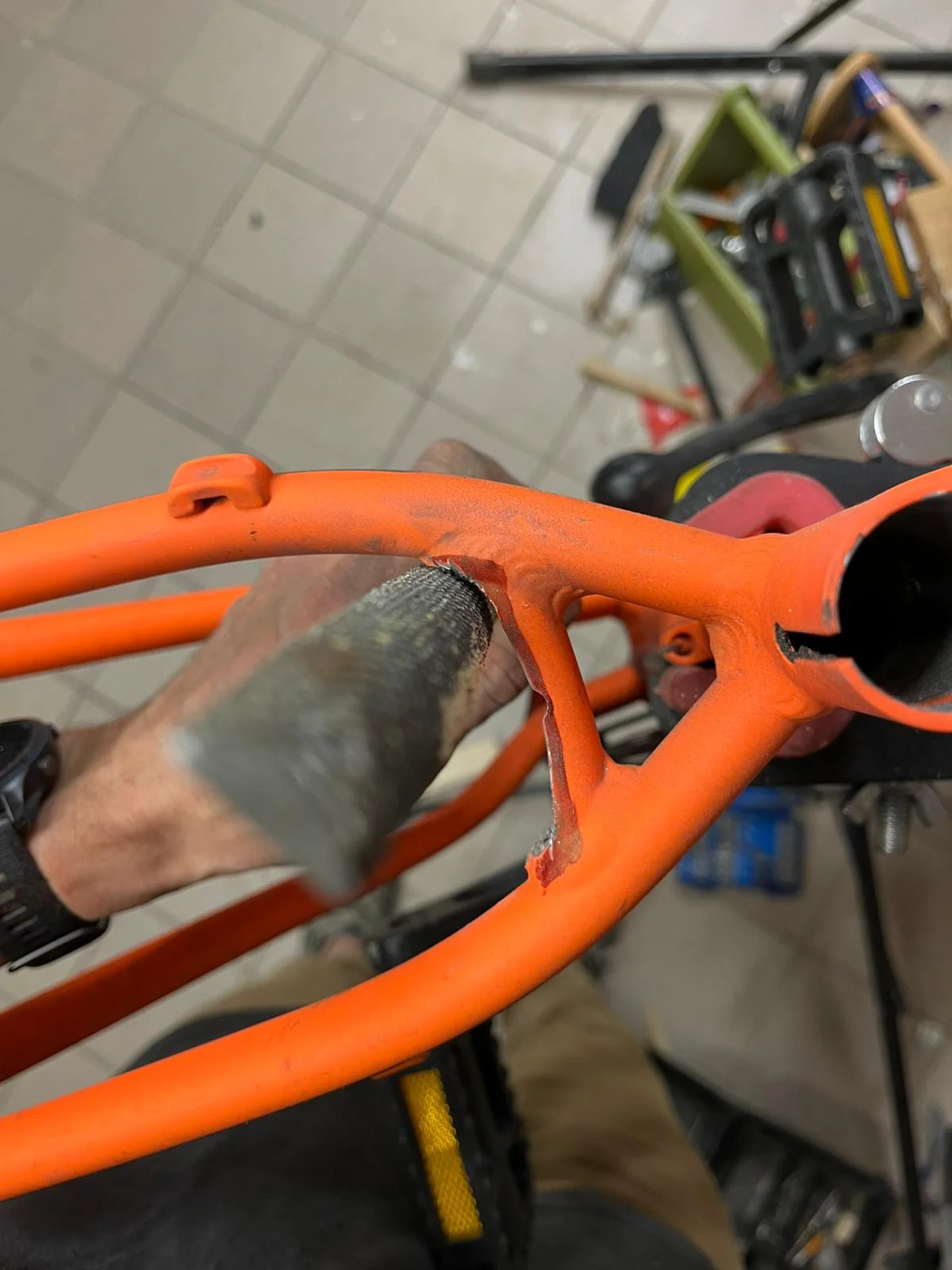

24-26" Barncykel.
Det kom hem en 24" ram, egentligen allt utom hjul, från en Serious Trailkid 24.
Den var på väg till skroten från en loppis och jag tänkte att det det vore synd. Stora barnet kör på en white 26" just nu och det finns en del 26" hjul i hushållet, men inga extra 24" hjul. Eftersom barncyklarna ofta har så långa kedjestag tänkte jag att det kan gå med 26" hjul i ramen. Det gick nästan 😀.
Jag gjorde några snygga streck och började såga.
Jag tror cykeln blir väl så bra med 26" hjul, lite kortare hjulbas jämfört med white xc260.

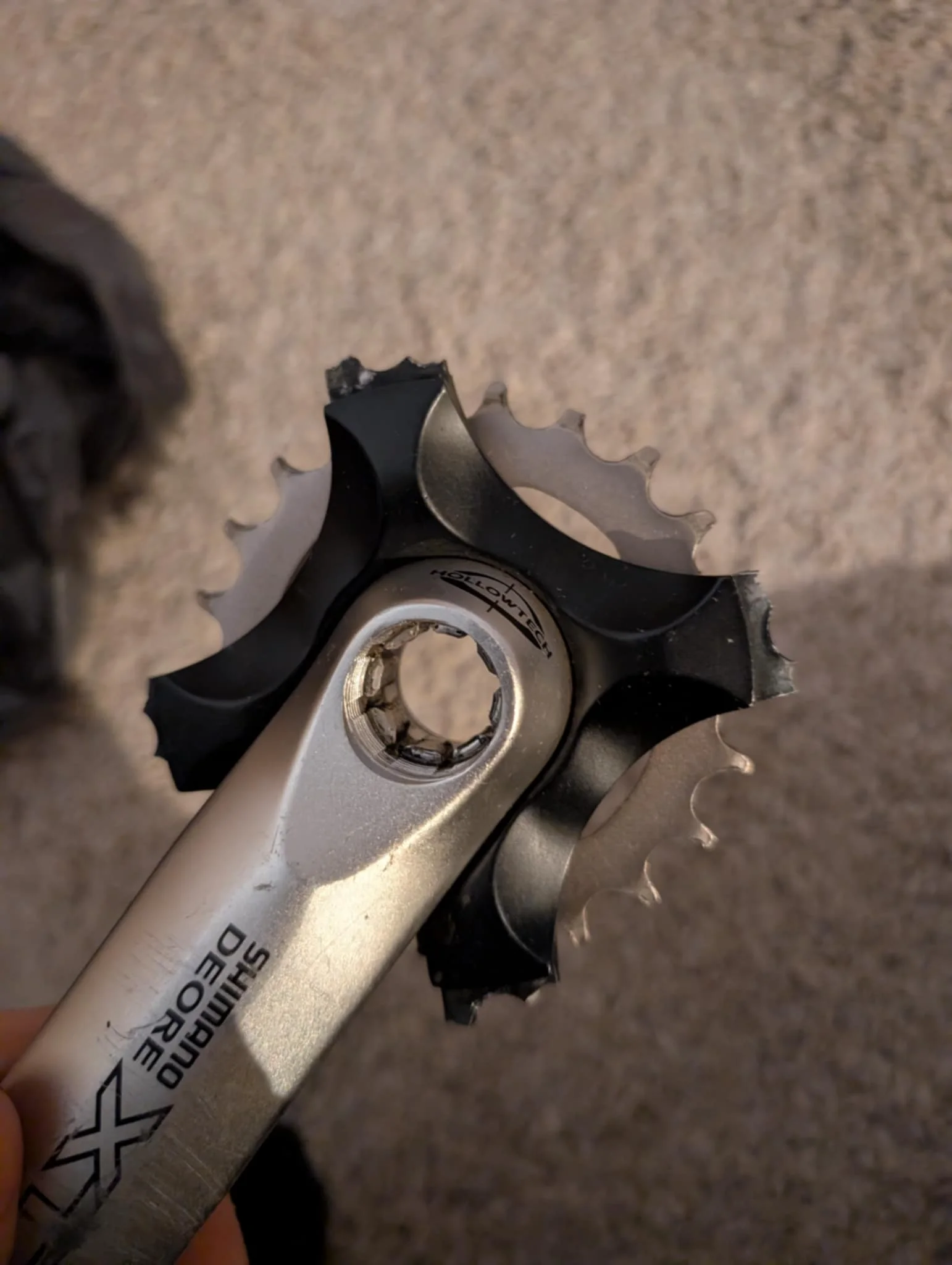

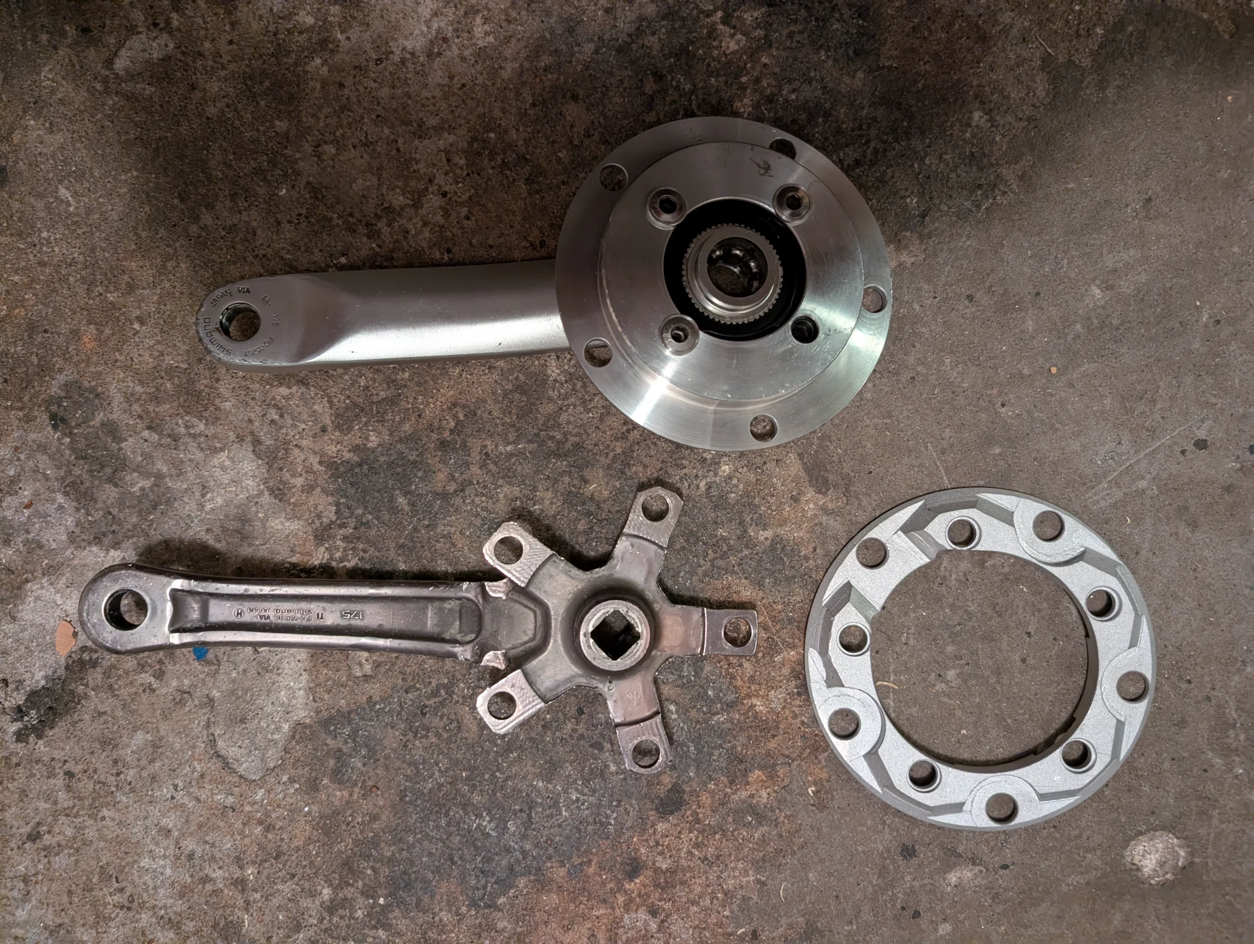

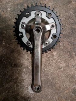

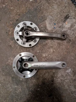

!!!!VARNING FÖR FINMEK!!!!

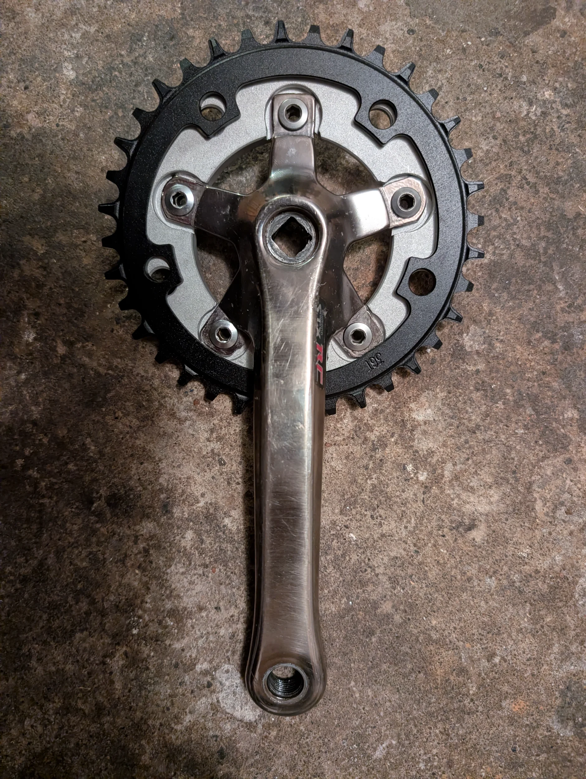

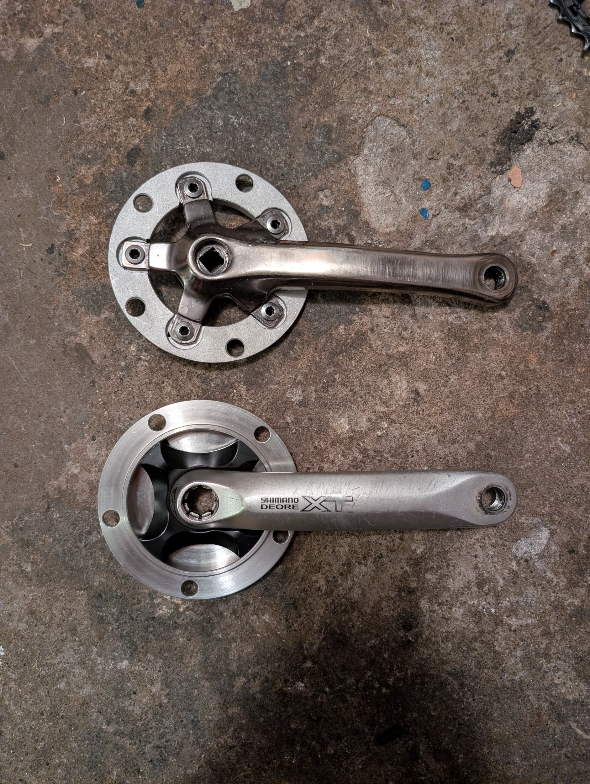

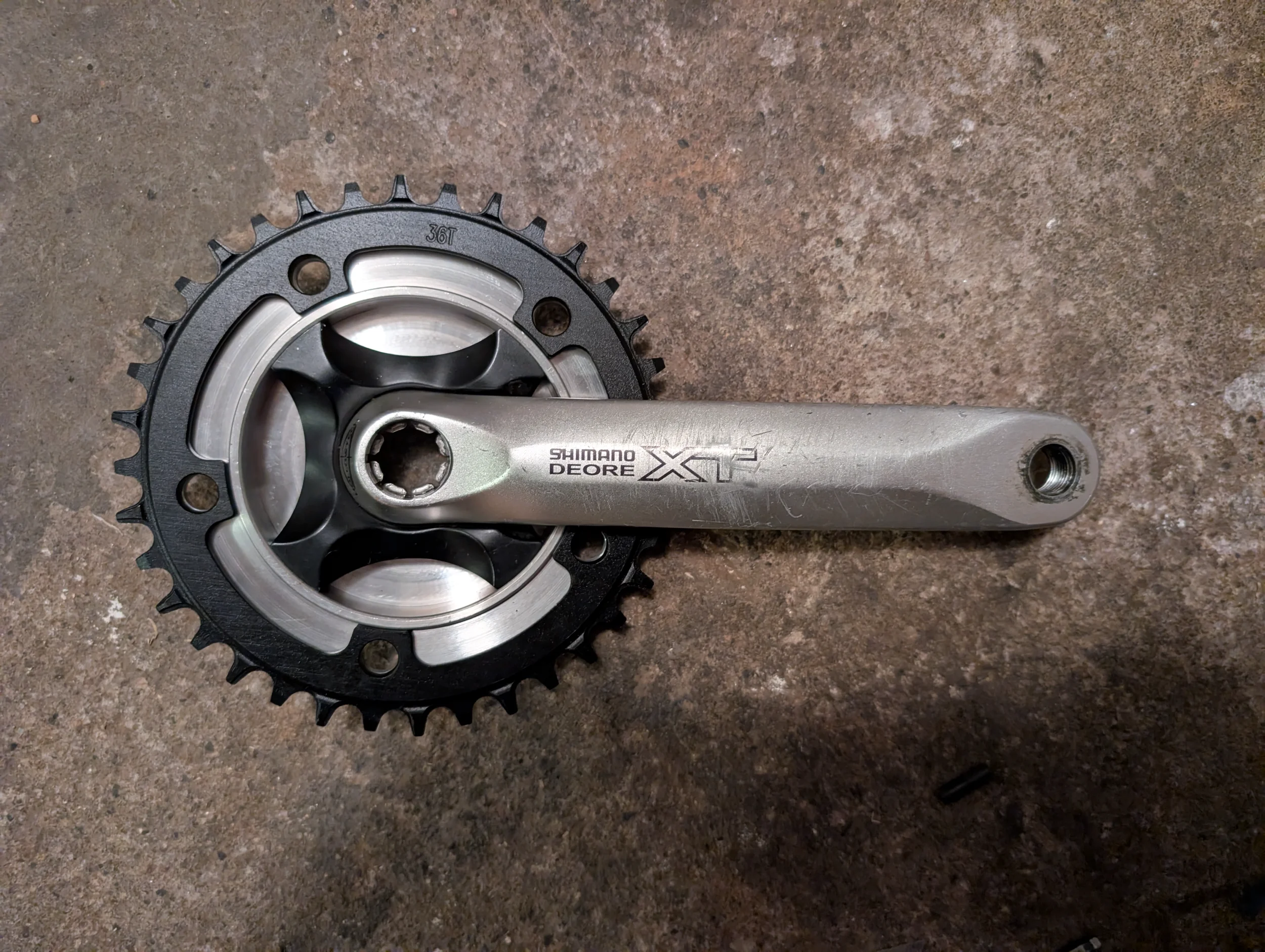

(Kopierar mitt inlägg från retro mountainbikegruppen på FB). Ursäktar finmek, men ville bara rekommendera Björn ifall någon vill ha nåt fräst eller svarvat.
Köpte en hoj med XT-vevar där bulthålen var av och tänkte att de var ju tråkiga att kasta. Letade adaptrar från lilla drevet utan vidare resultat. Mindes att Björn hade skrivit här i gruppen och erbjudit svarv och frästjänster så jag skickade ett meddelande. Efter lite bollande satte han igång och det visade sig att hans riktiga namn var Svarv-Gandalf. Kolla vad jävla überfett det blev då!!? Ju mer moddat/ju mindre original desto bättre imo. Passade på att beställa en 94-105 adapter också, så jag slipper köpa Stridslandklinga! (verkar ha monterat den fel håll på bilden, förlåt Björn).

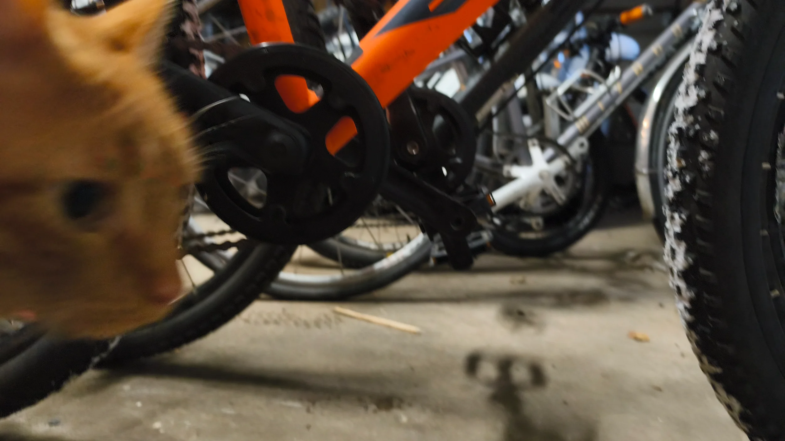

Ja, bra med stora hjul. Bara vevlagret blev kanske lite hög.
Ja, klart högre än med 24". Men samma höjd som white 26" cykeln, den är förvisso också lite höjd med dämpgaffel. Vevarna är klart bättre för 26" å andra sidan. 150 vevar till 24" är inget vidare.

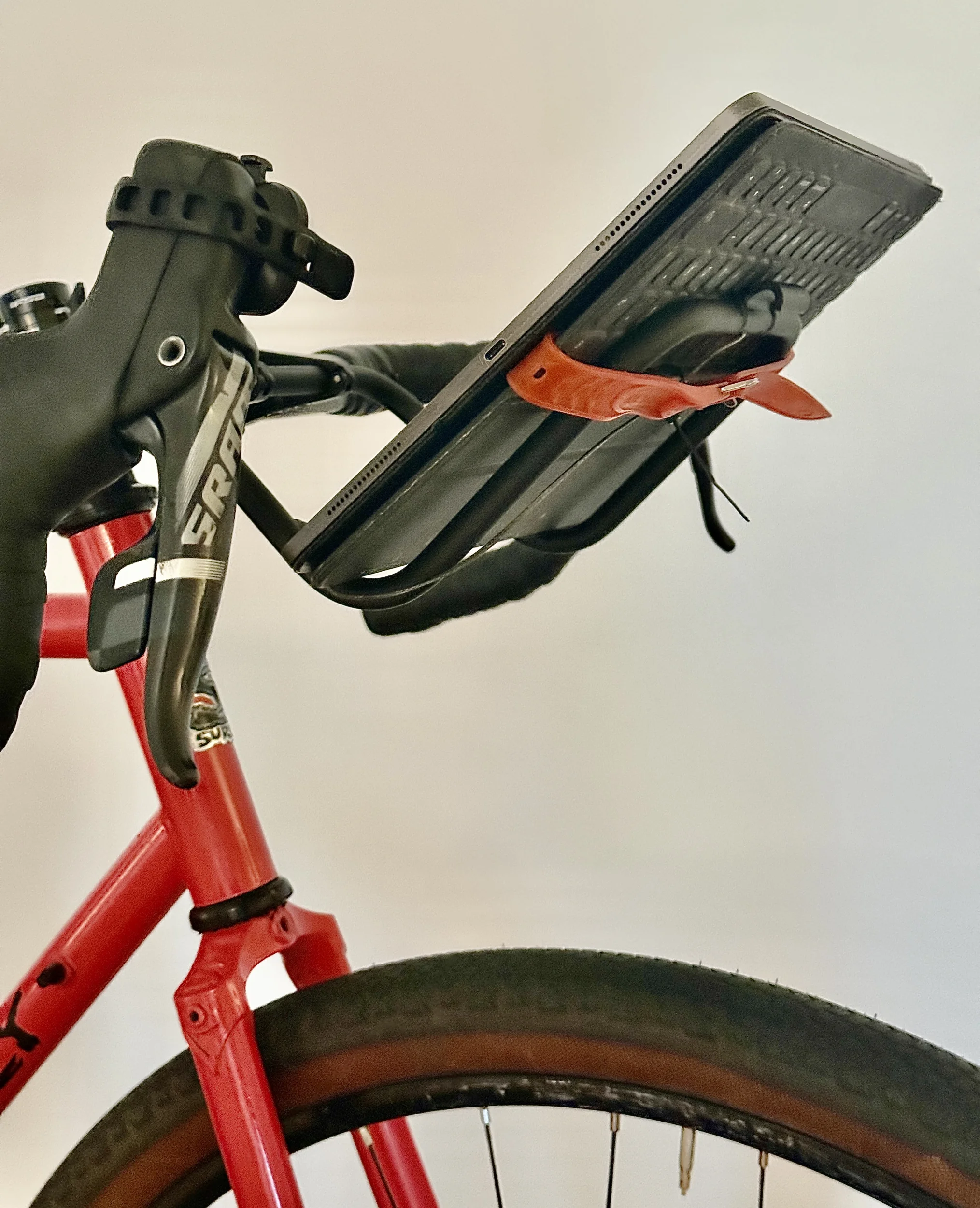

Specialized/fjällrävens lilla front rack, en voilerem och ett gammalt ipadfodral blev en hållare för zwift.
Visa bilaga 814836
Tjena!
Stålram och Swiftsvett känns som en kombo jag inte skulle rekommendera.
Men visst, den är billigare än Pinnarello tri-styret som en kund svettade sönder. Nota på nästan 50 papp för en vinter på Swift
Dagens fulmek-tråden
Tjena!
Helt med på den, är en temporär lösning och jag är rätt noga med att ha på det fåniga lilla svettskyddet+torka av den efteråt 😁
Höll mig från att köra den olackadr stålramen iaf ;)

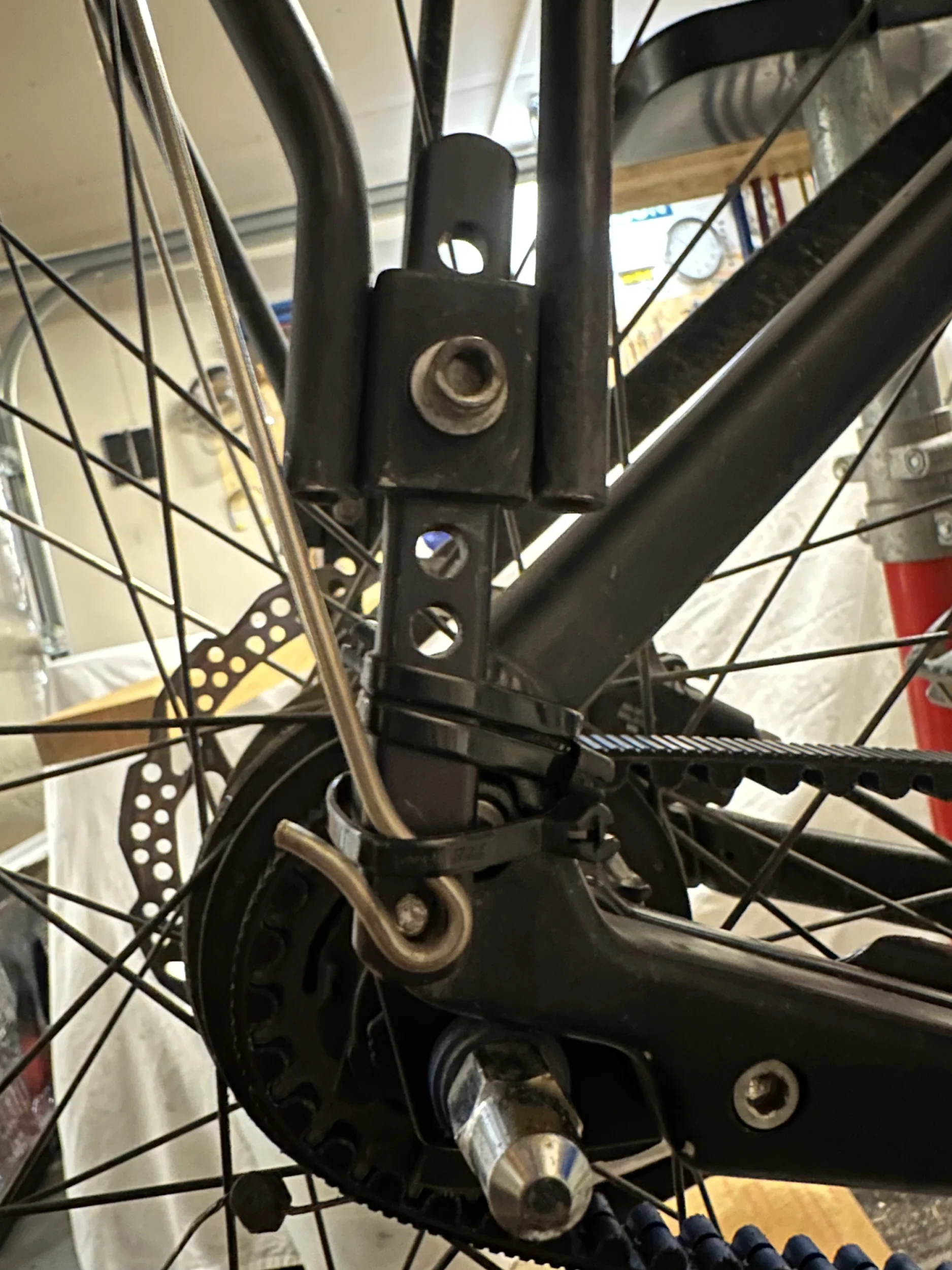

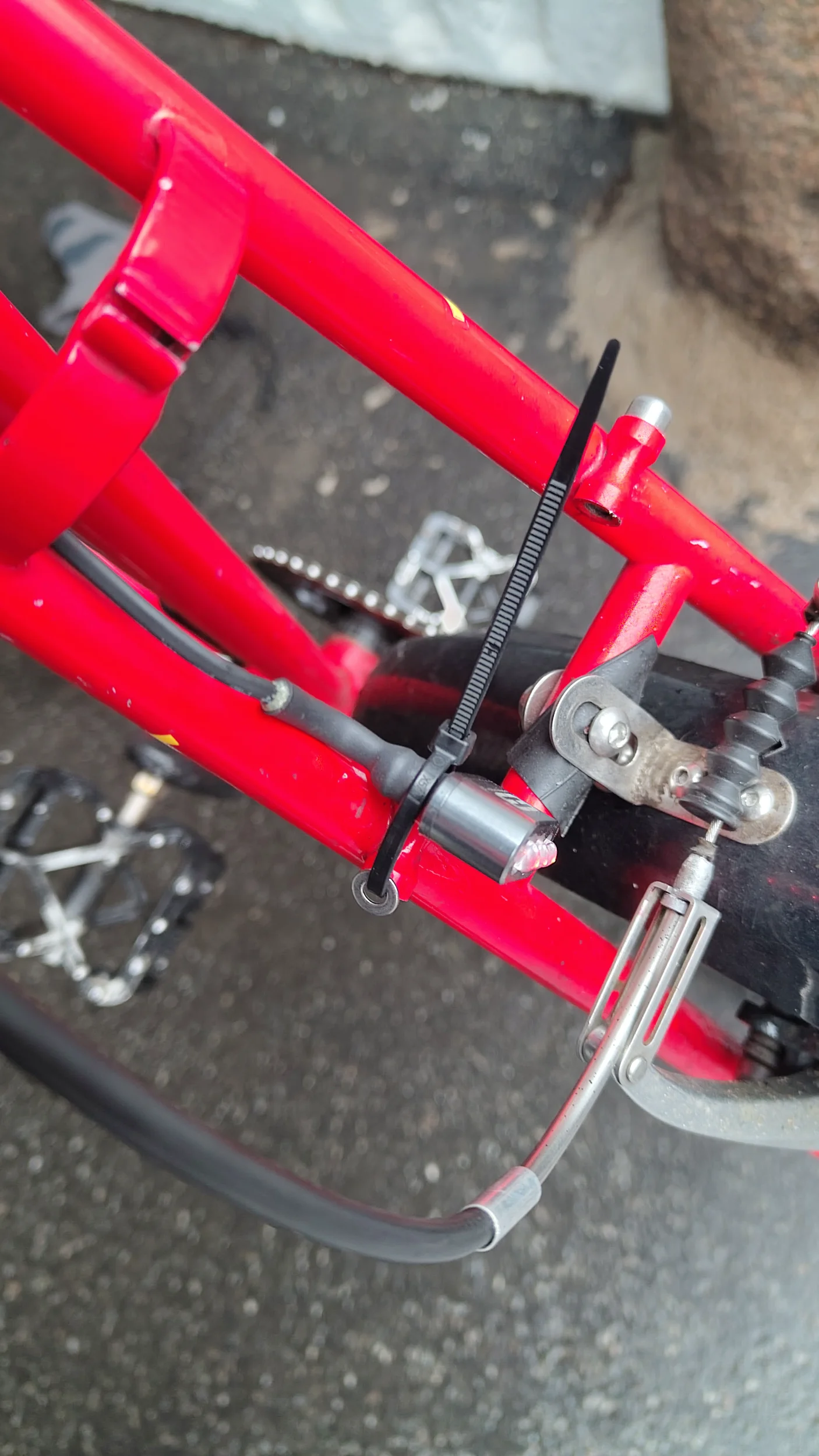

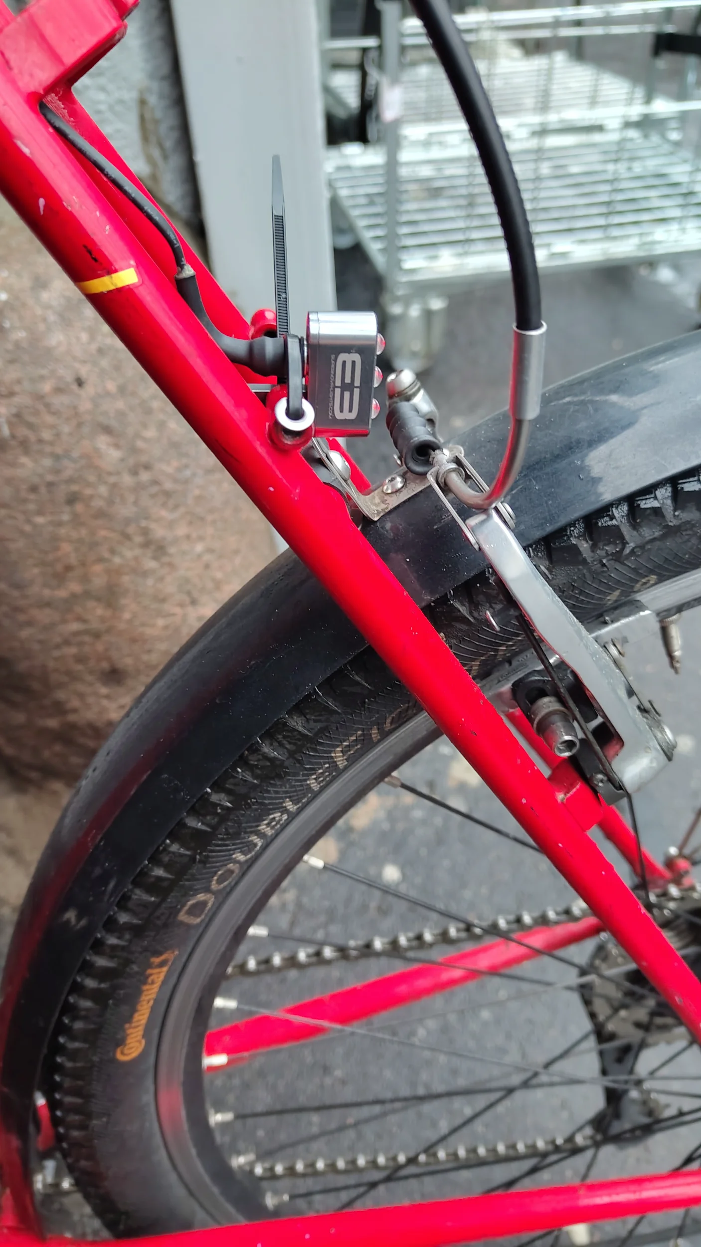

Hojen stod parkerad ute idag. Innan satt baklampan så fint. Men när jag kom tillbaka var den hängandes... Efter en stunds tänkande kom jag på att jag hade ett buntband. Det blev ändå helt ok 💁‍♀️.

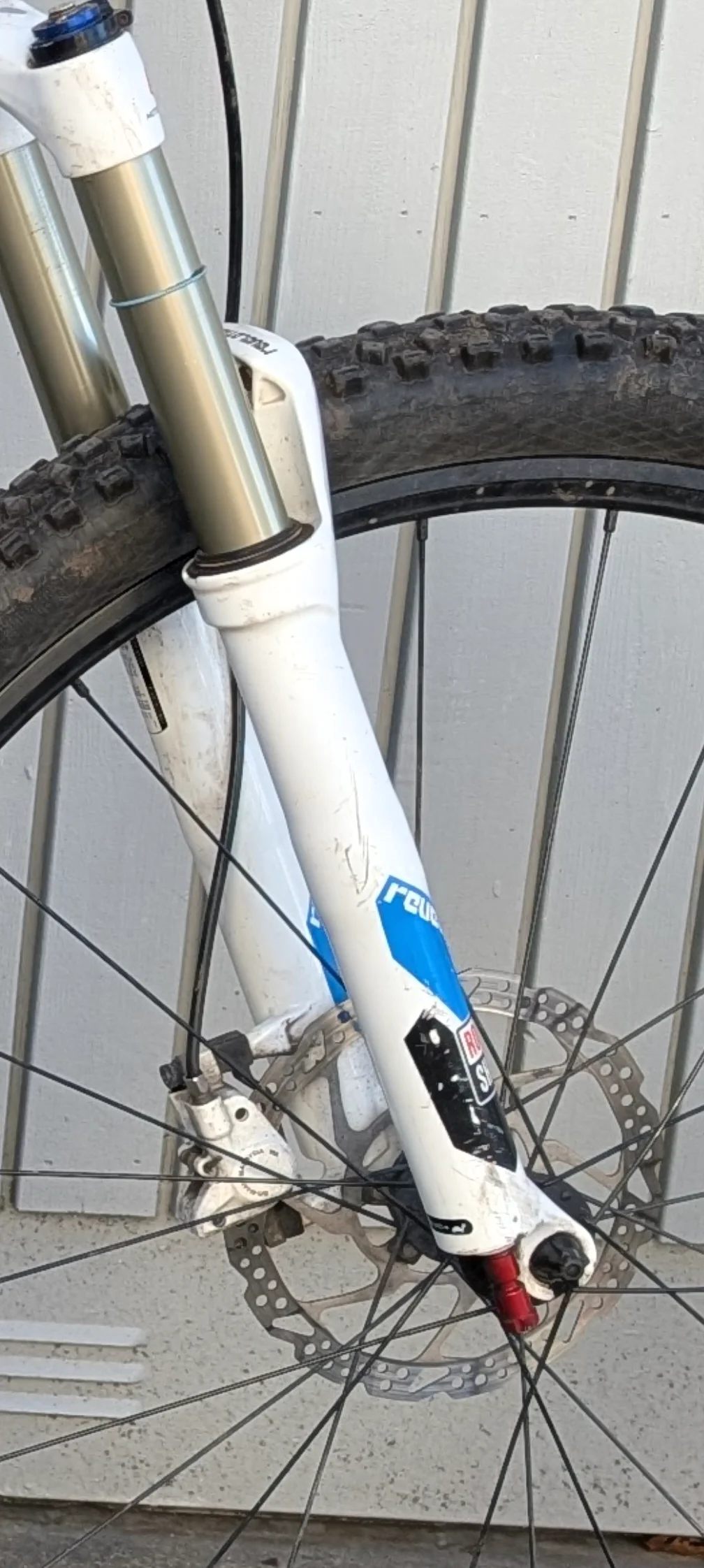

Mina däck tar i uppe i gaffeln. Gaffeln är qr, dropoutsen går rakt nedåt och har typ 20mm "kvar" av dropoutset nedåt. Det är inte mycket som krävs uppåt för att den ska gå fritt. Nån som har koll på nåt fulknep/shimlösning för att skapa mer clearance?
Mina däck tar i uppe i gaffeln. Gaffeln är qr, dropoutsen går rakt nedåt och har typ 20mm "kvar" av dropoutset nedåt. Det är inte mycket som krävs uppåt för att den ska gå fritt. Nån som har koll på nåt fulknep/shimlösning för att skapa mer clearance?Visa bilaga 820941
Har du fel hjulstorlek för framgaffeln? Det ser inte ut som du har direkt feta däck monterade.

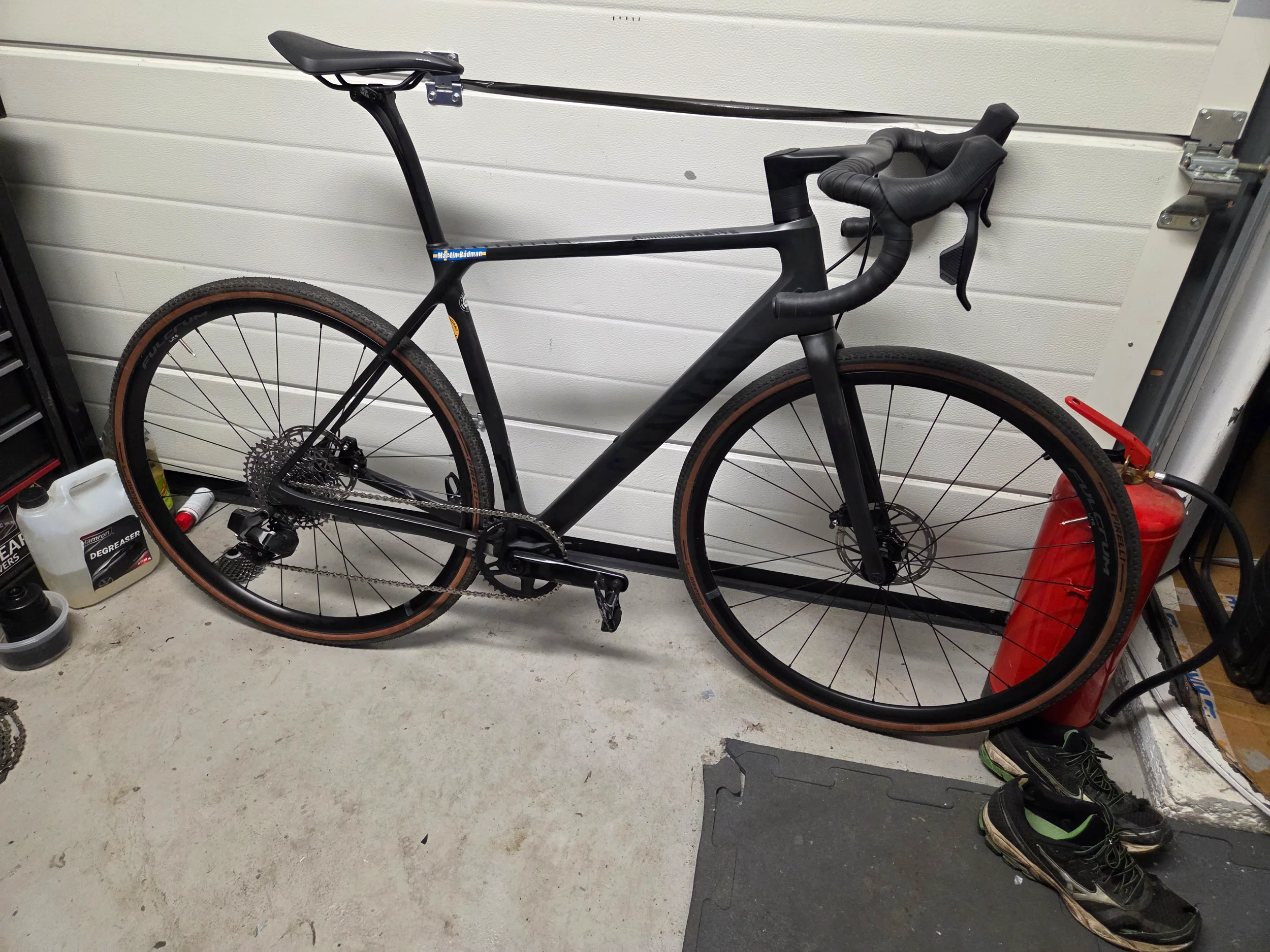

Ful å ful, iaf rejäl nedgradering.
Byggde om krashade/lagade ramen från "gravel" till pendlare/vinterdistans-cykel.
Från Red 11d (k&s) och coolhjul till tunga aluhjul och Rival 1x12
Gamla pendlaren (Canyon Urban) kommer åsså ut på k&s inom kort.
Edit: var visst en Urban

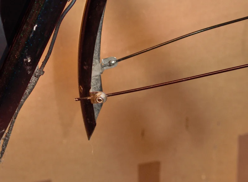

Premium! Jag har unnat mig ett gem i såna lägen, håller också bra.
Ska erkänna att före denna lösning så tjänstgjorde faktiskt ett gem. Men efter ett missöde när det kärvade och jag fick en liten ytlig skada av gemet, så skulle gemet förses med vulk-tejp. När det så visade sig att gemet var för kort för att det skulle bli bra, så fick gemet pensionera sig i metallåtervinningen i pannrummet. Och en ny, ung och stark tvinnad mässingstråd fick ta över. :)
