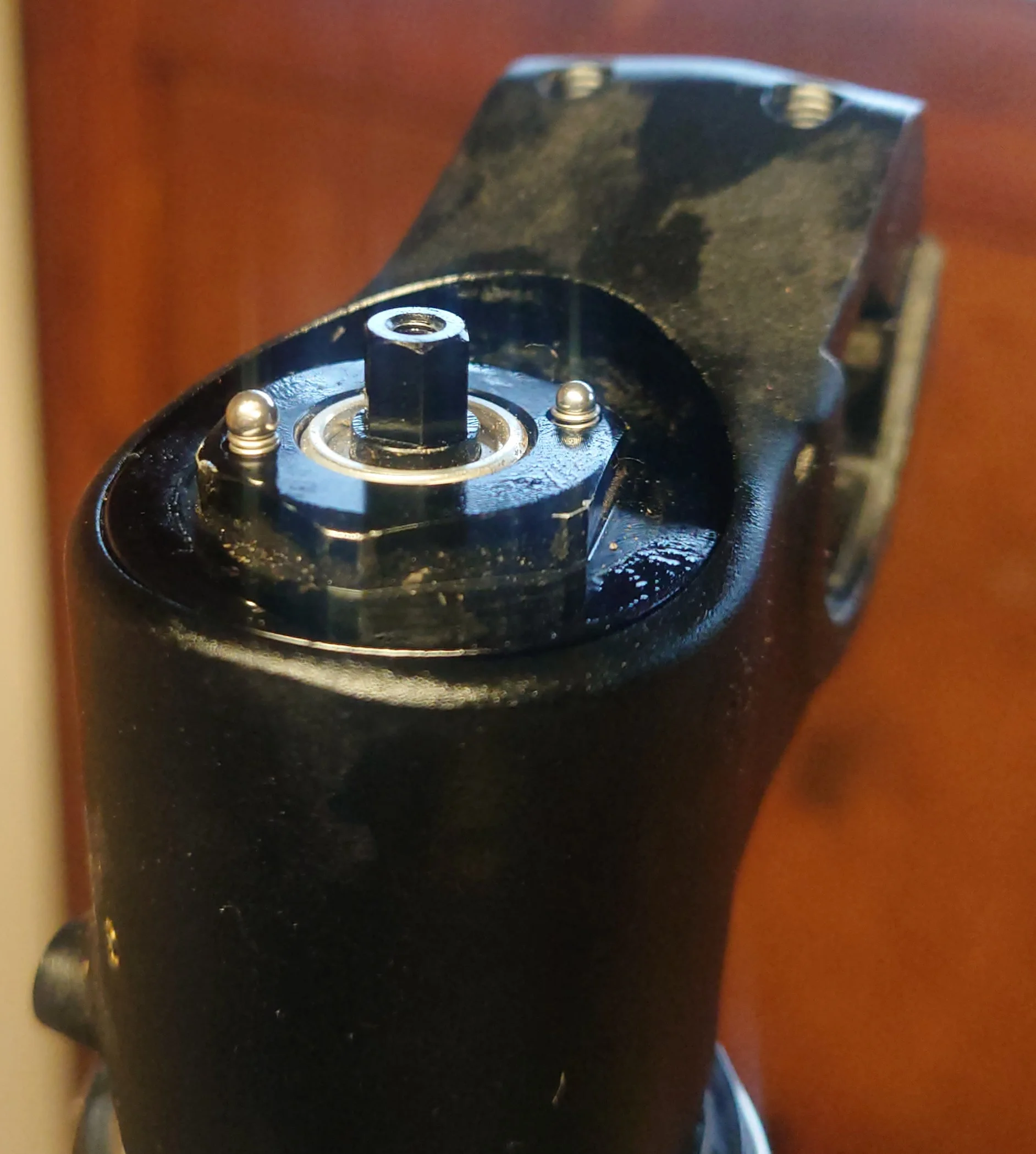

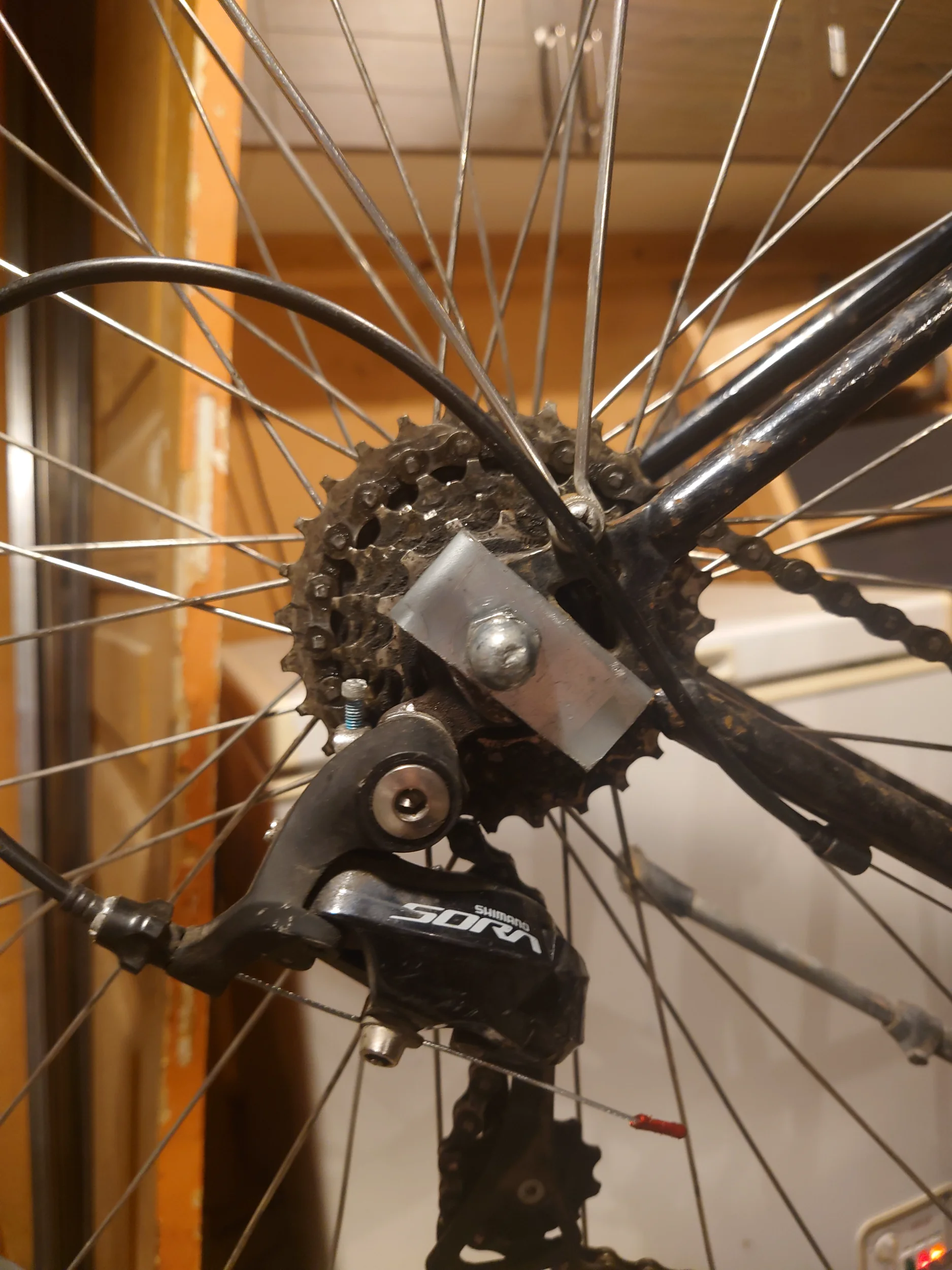

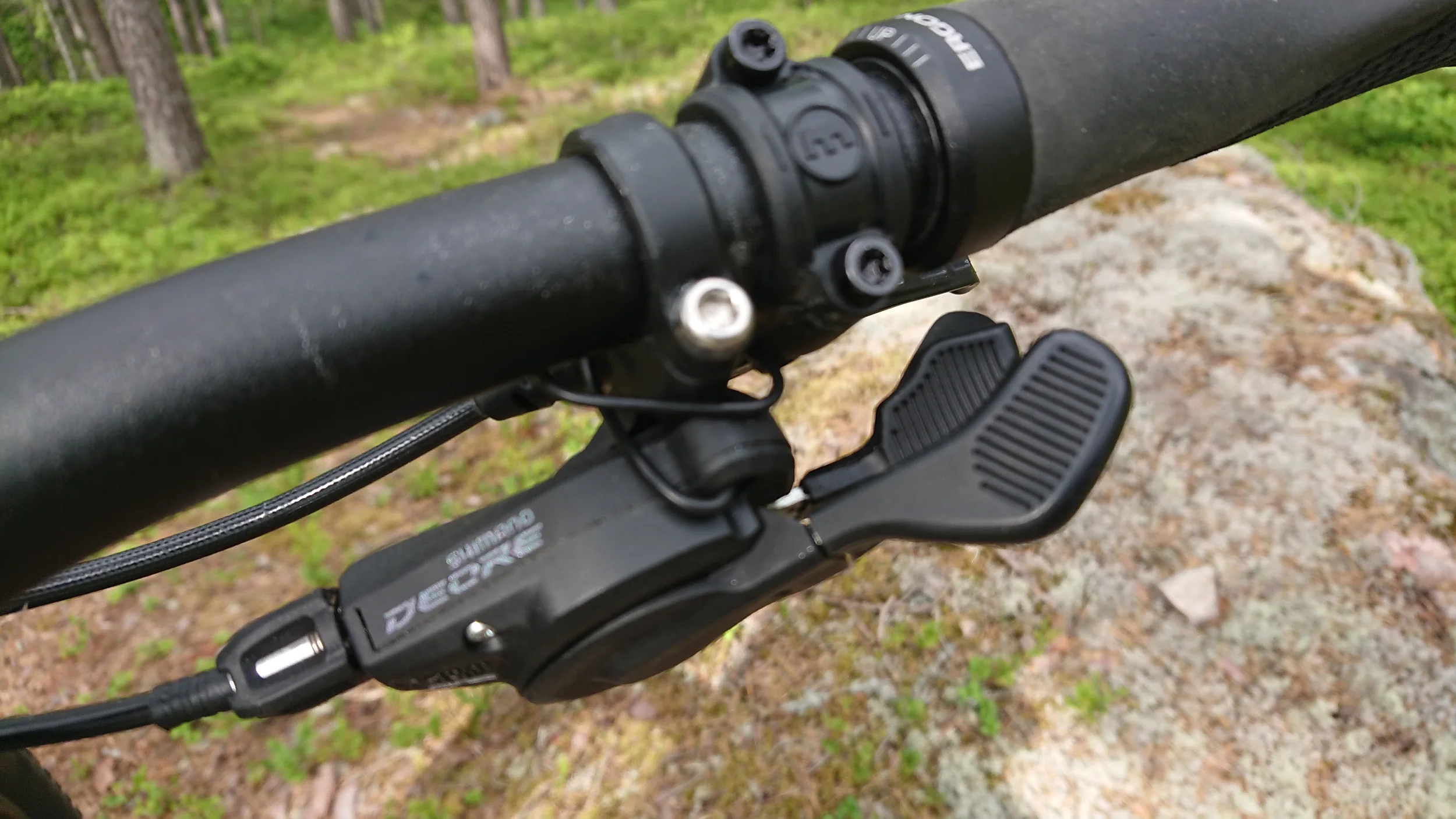

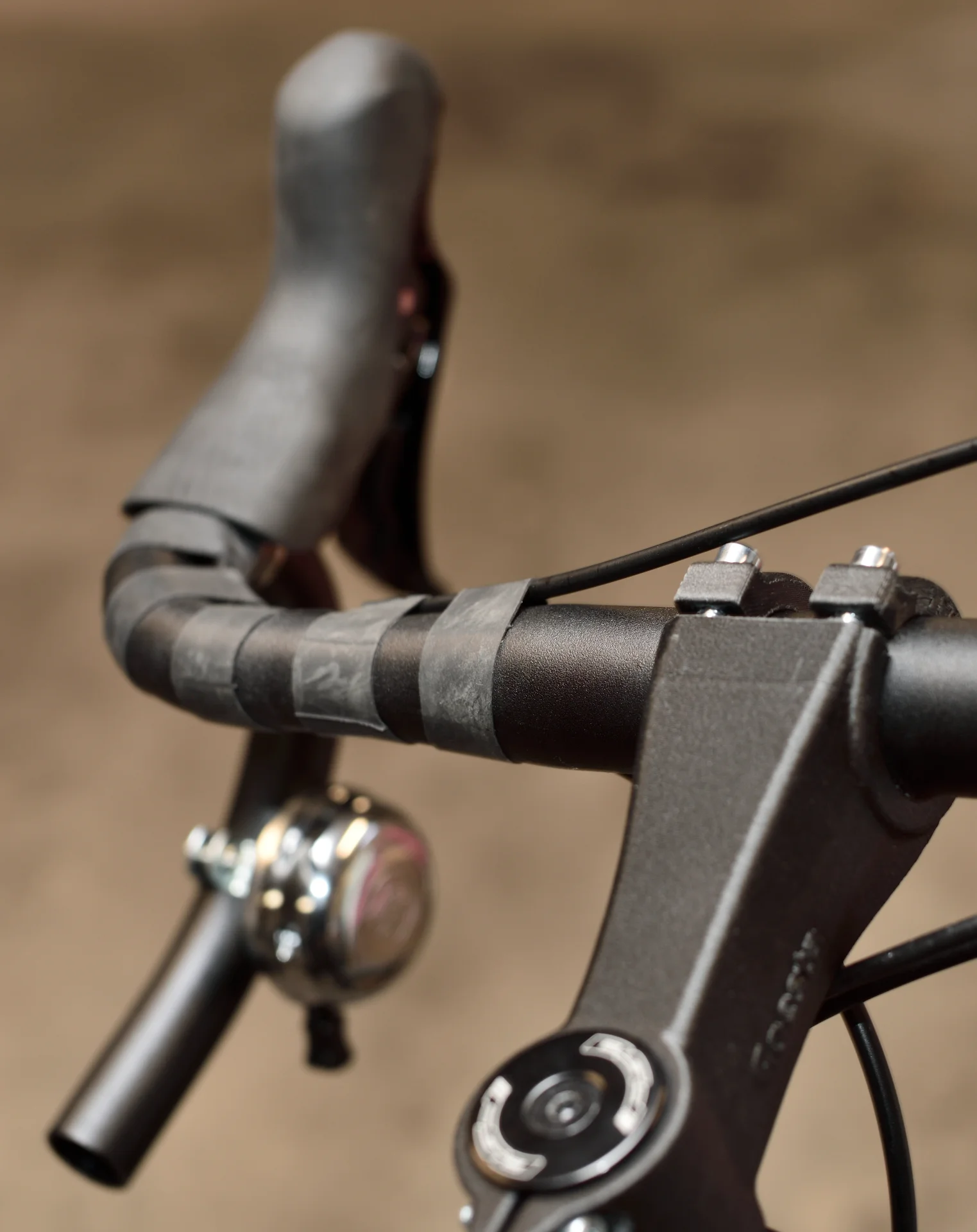

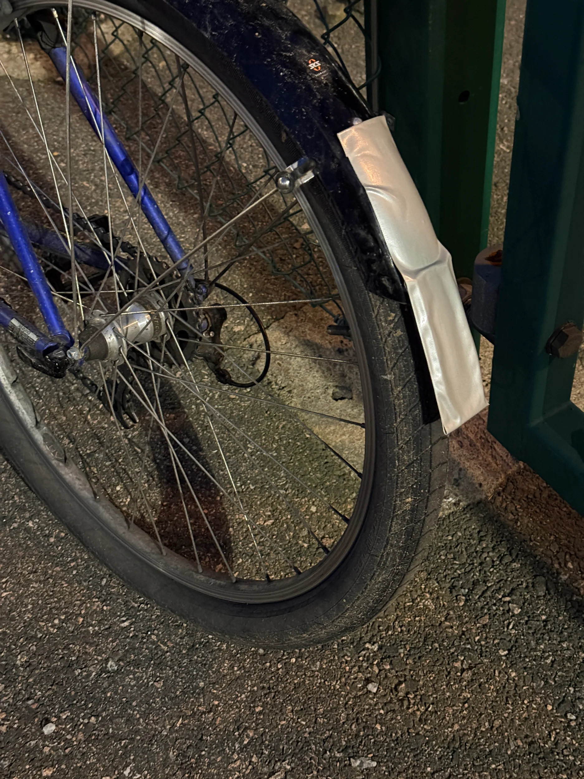

I våras gjorde jag det här finfina fulmeket. Jag skulle ut på en tur men upptäckte att växelreglaget inte satt fast, utan roterade när jag tryckte på knapparna. Först drog jag åt muttern ordentligt men insåg att det inte hjälpte. Det visade sig fattas en pytteliten skruv som hade som uppgift att förhindra rotationen. Jag letade febrilt i garaget men hade ingen skruv som var tillräckligt liten.
Jag var på väg att ge upp men kom på att en eker ju faktiskt kunde ha tillräckligt små gängor. Jag klippte av ekern men sparade en bit som jag kunde vira runt reglaget för att förhindra att "skruven" skulle lossna igen. Blev nästan bättre än orginal, om man inte är för petig med utseendet.

Synd att du klippte av ekern. Det hade varit fint att se bilder på ett nödmek i skogen när du rätar ut växelreglagsekern för att ersätta en trasig eker i bakhjulet.

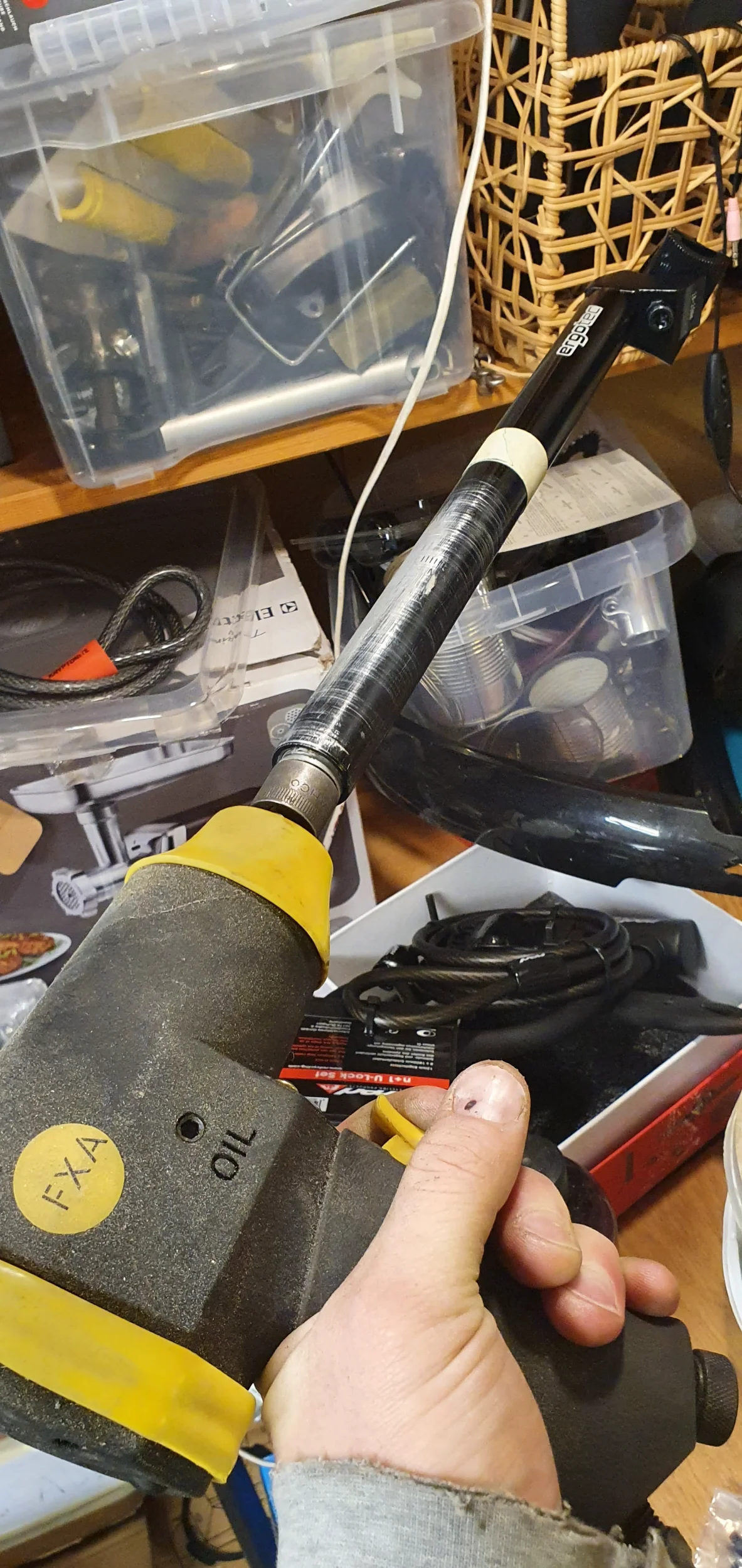

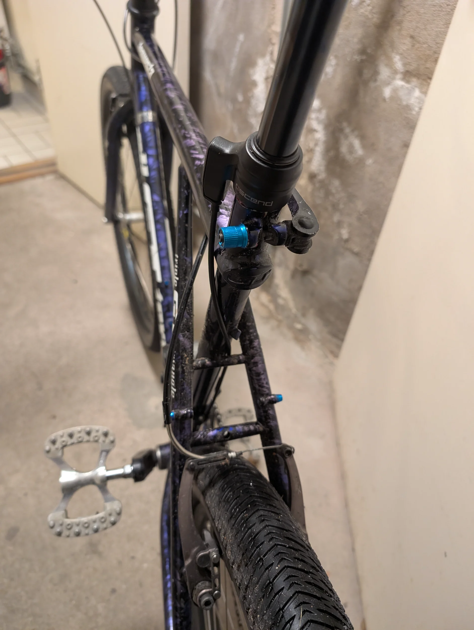

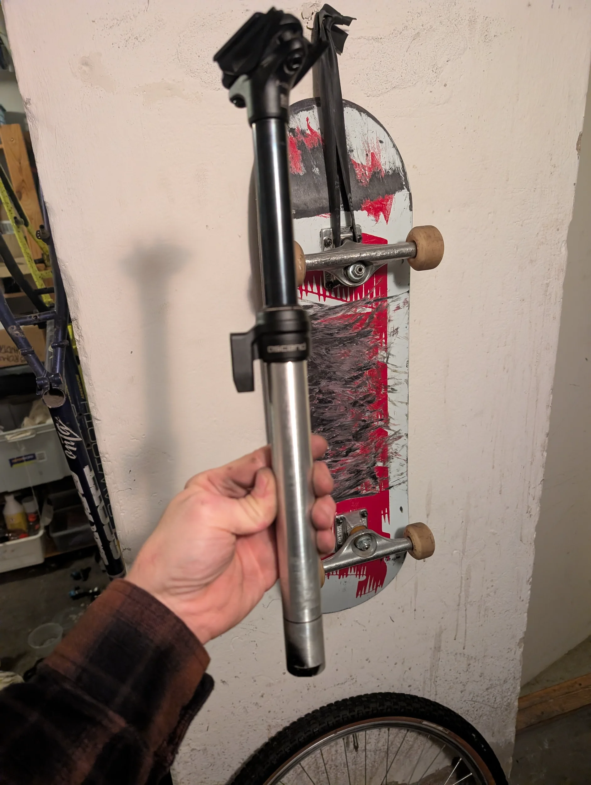

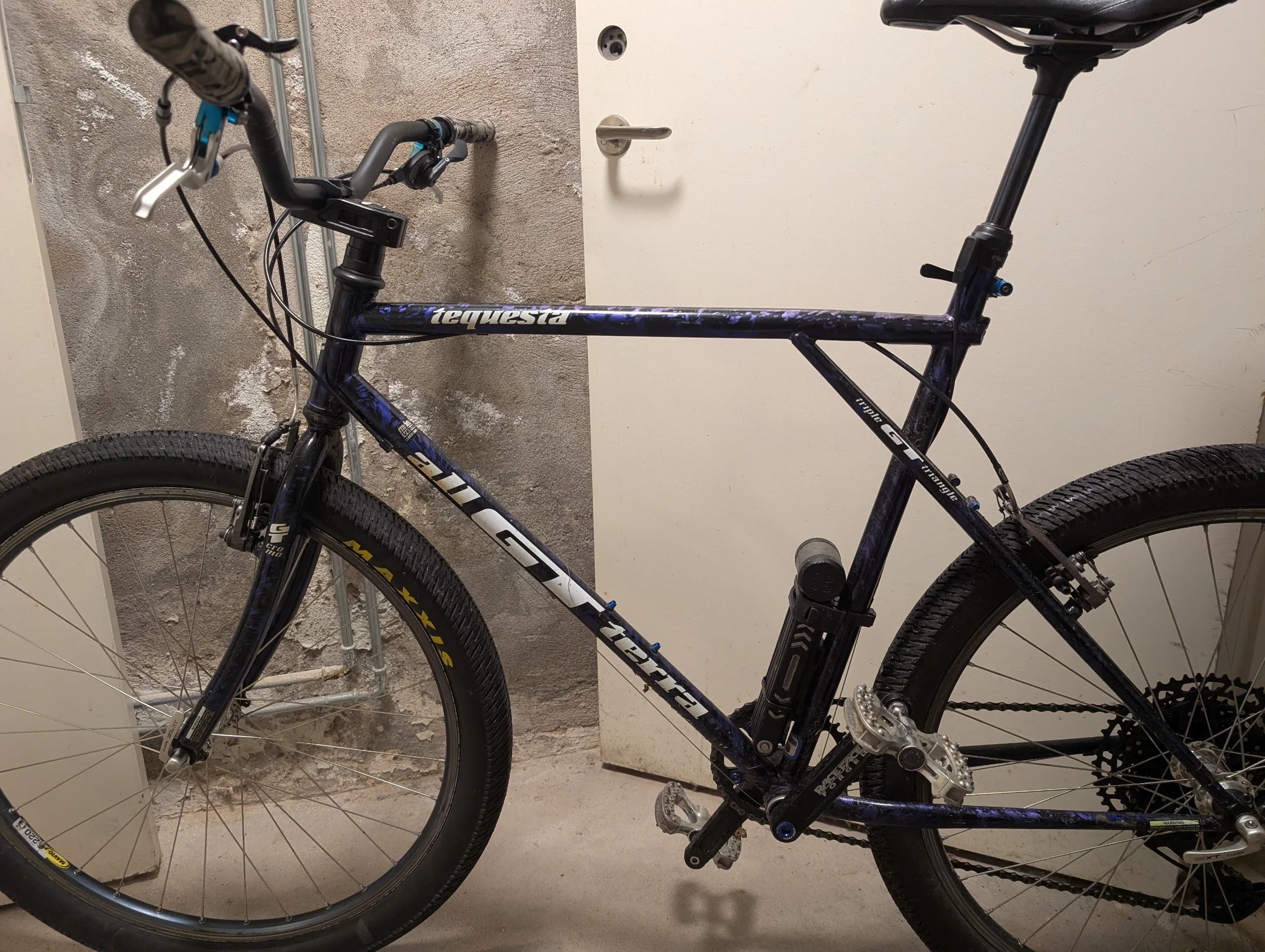

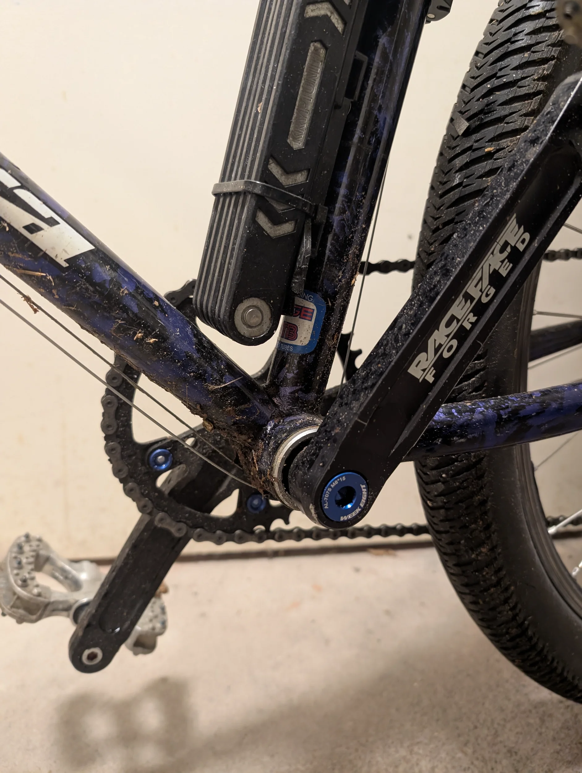

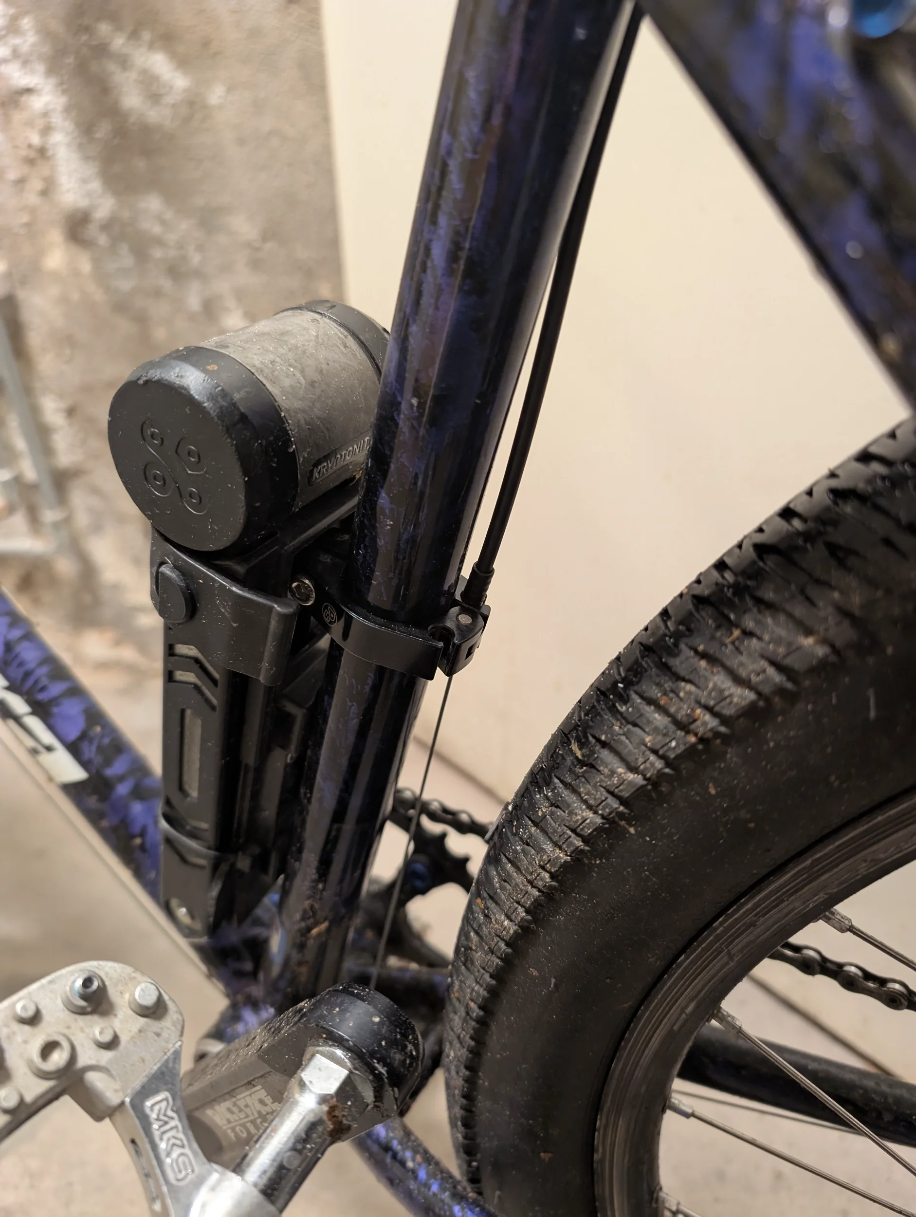

Räknas det här som fulmek? Svarvade av 0,2mm och har numera en dropper på min gamle GT! Vajerdragning under BB med hjälp av en problem solvers backstop. Hoppas bara att den håller och jag får klara mig med ett rövhål
Ånä! Försök inte, det där ska rakt in i finmeks-tråden! Inte ett buntband, silvertejp eller annan felanvänd pryl i sikte.
Men snyggt blev det!

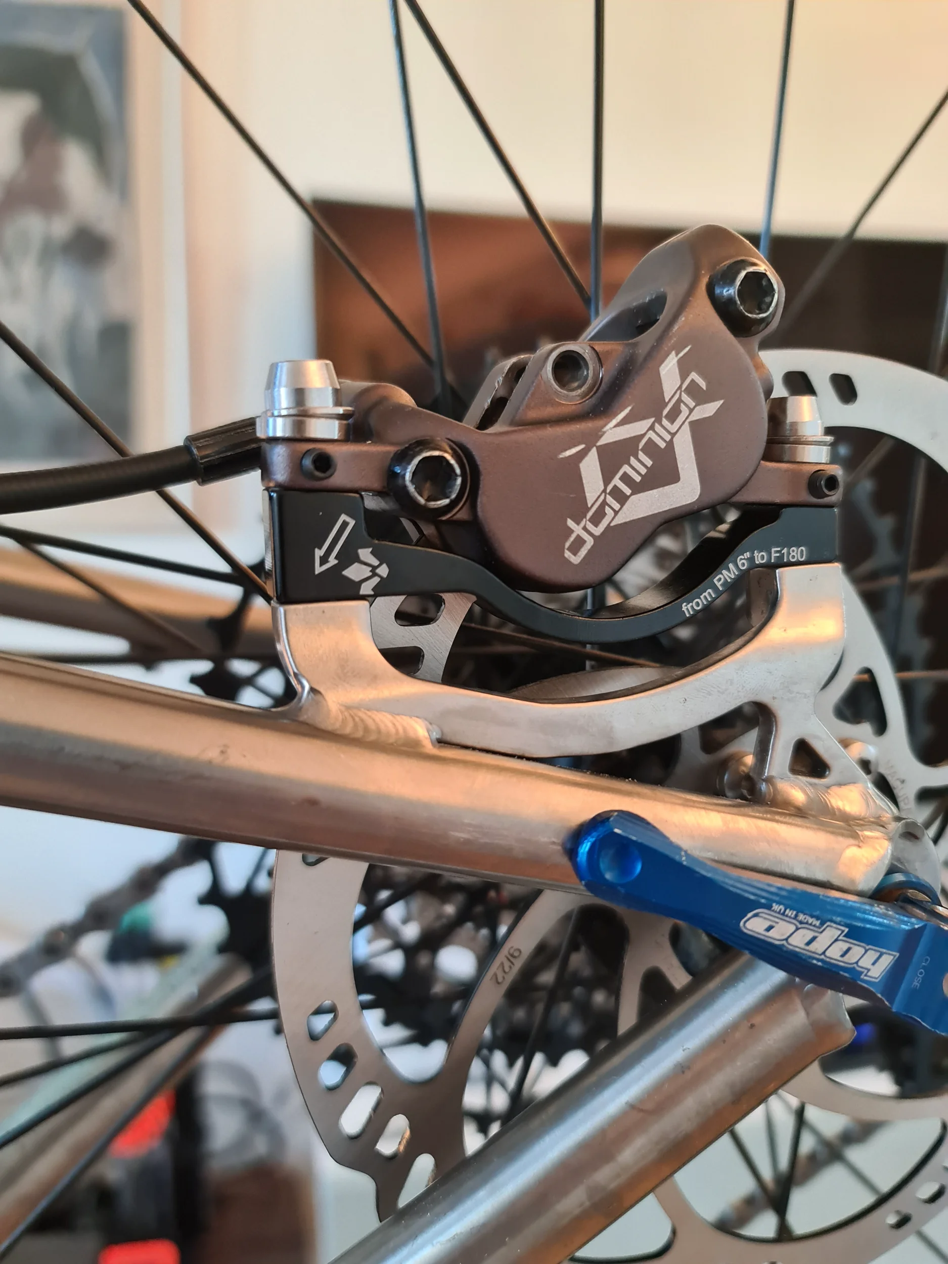

Var fullt medveten om att Hayes Dominionoken är större än andra märken och ändå lyckades jag köpa adapter som inte passade...pallade inte köpa eller vänta på ett par nya så det blev att förbruka några slipskivor med Biltemas dremelmaskin. Gott om material kvar på slutresultatet!

Jag har varit med om att tappa precis samma skruv. Själv använde jag några träbestick och eltejp för att lösa problemet. Synd att jag inte har kvar nån bild på det. Din lagning ser professionell ut i jämförelse!

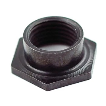

Köpte en ram med icke avtagbart öra där det satt kvar någon avbruten helicoil/gänga av något slag i växelörat. Borrade försiktigt ut det och under fanns fina gängor av kanske m12 kvar. Finns ramar/växlar med den dimensionen eller är det mest troligt en hemmalösning för att rädda öra/ram?
Frågan är då: Någon som har löst att gå från gissningsvis 12x1,5 till M10x1 med hjälp av typ helicoil? Eller är det bättre att borra ur och köpa en sån här? Tänker att det är väl bra att spara befintliga gängor om det är möjligt samt om det är möjligt att få användning utav dom

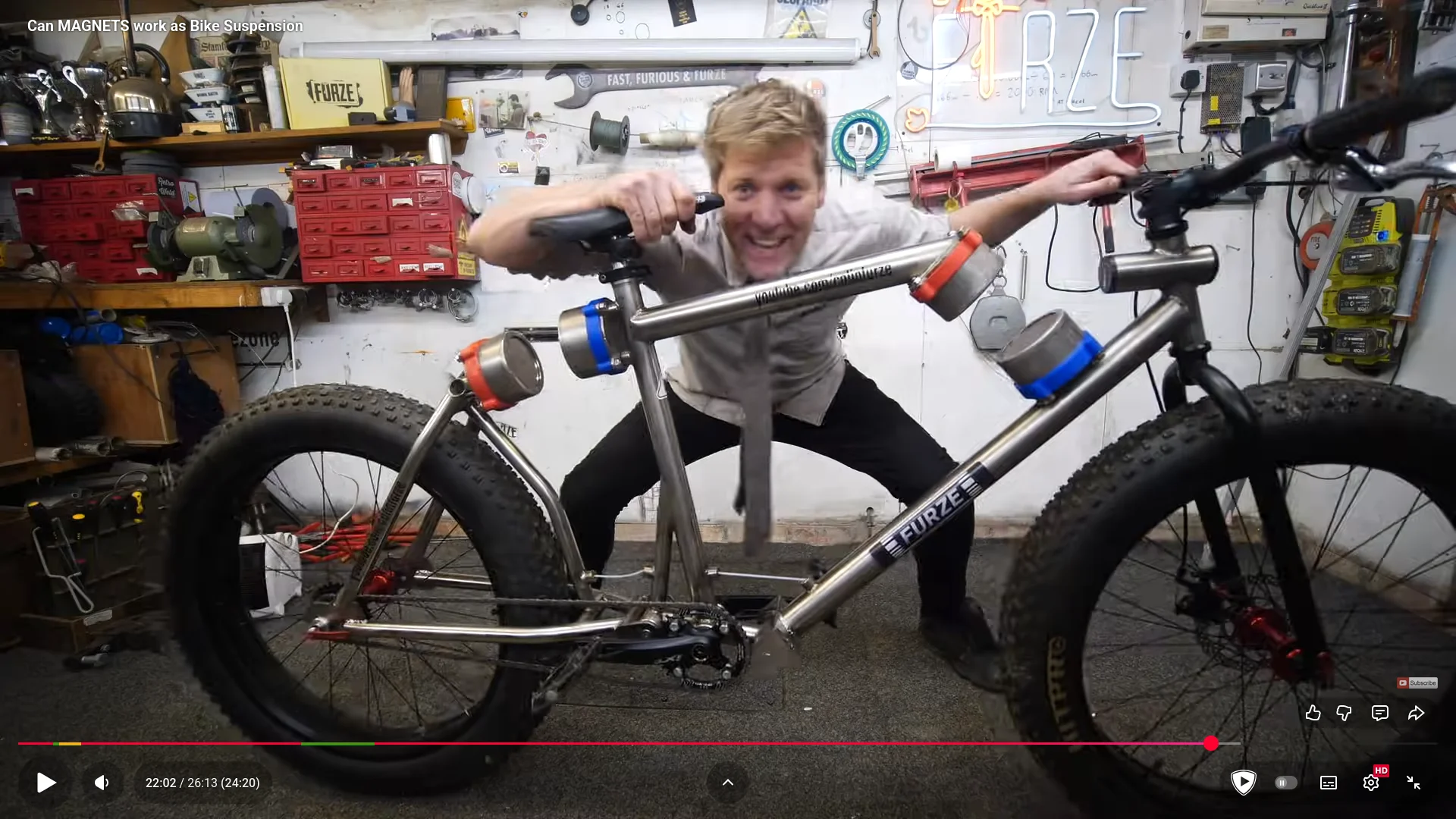

Fulmekskungen Colin Furze byggde sig en heldämpad cykel från en helstel cykelram. Fjädringen levereras av neodimmagneter.
Det var två cyklar egentligen: den första prototypen av en gammal kromolyram, och den andra av rostfritt stål, för att förhindra magneterna klistra sig till alla möjliga ytor.

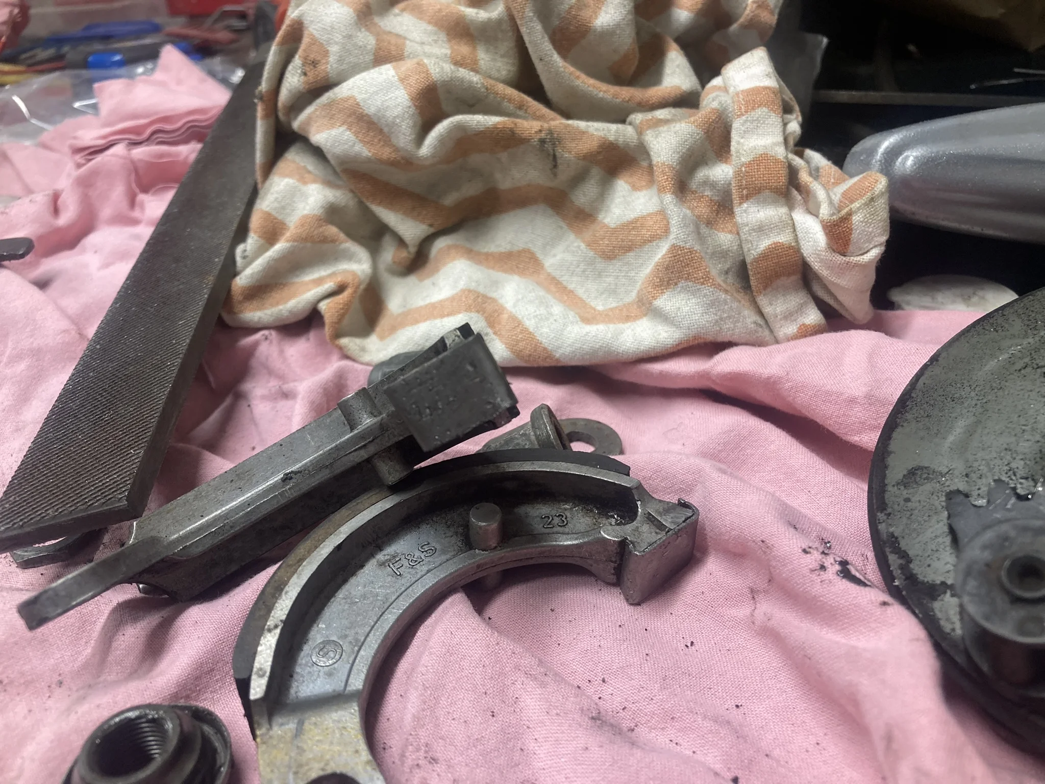

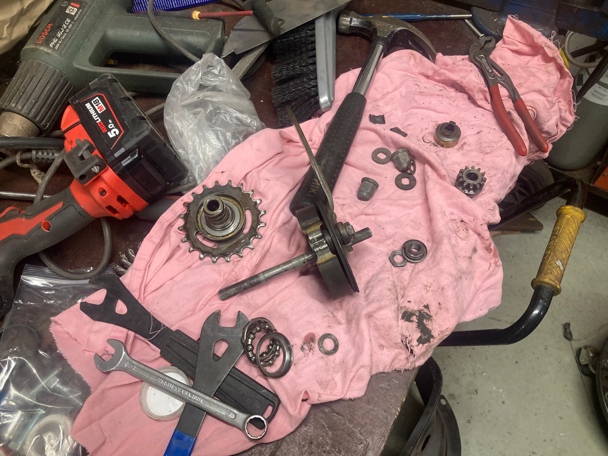

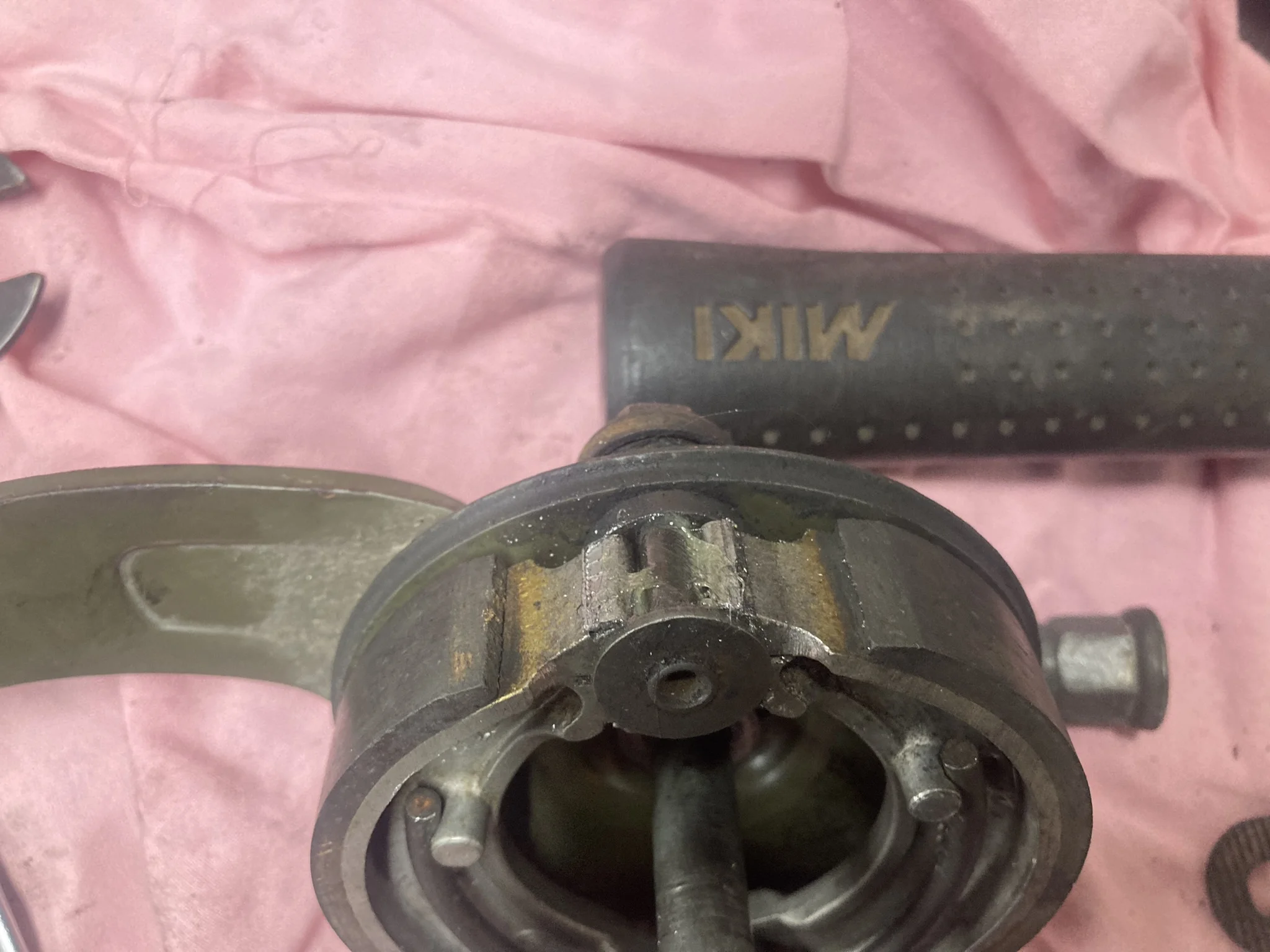

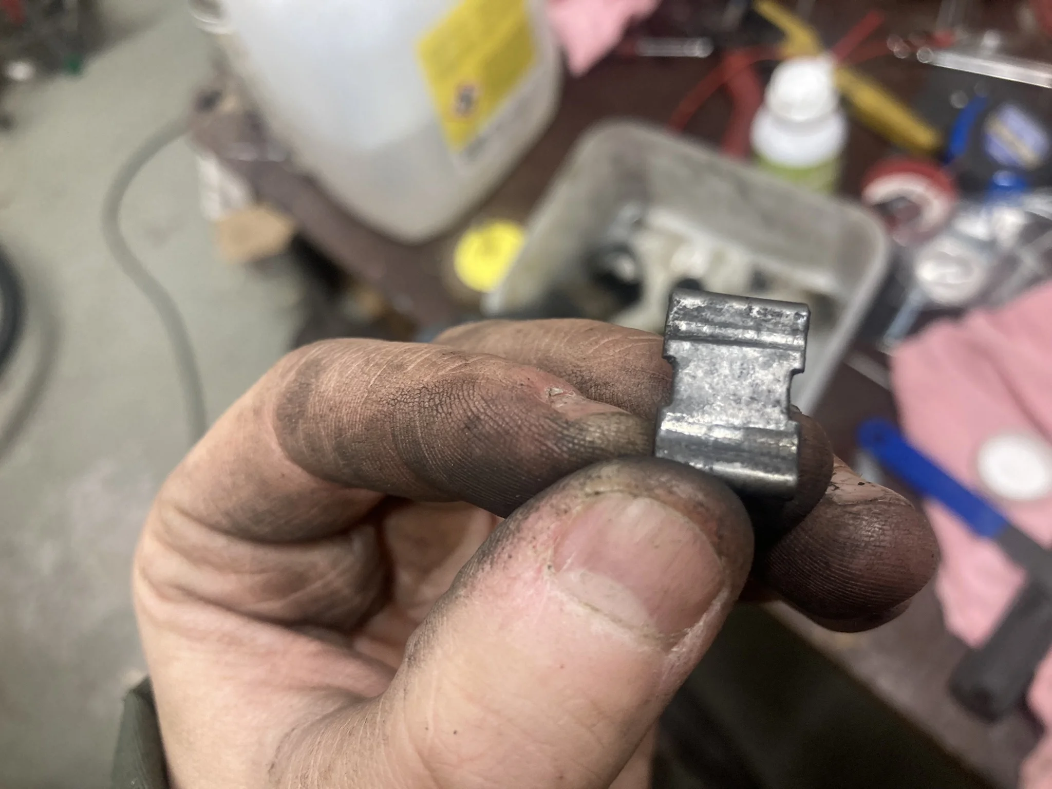

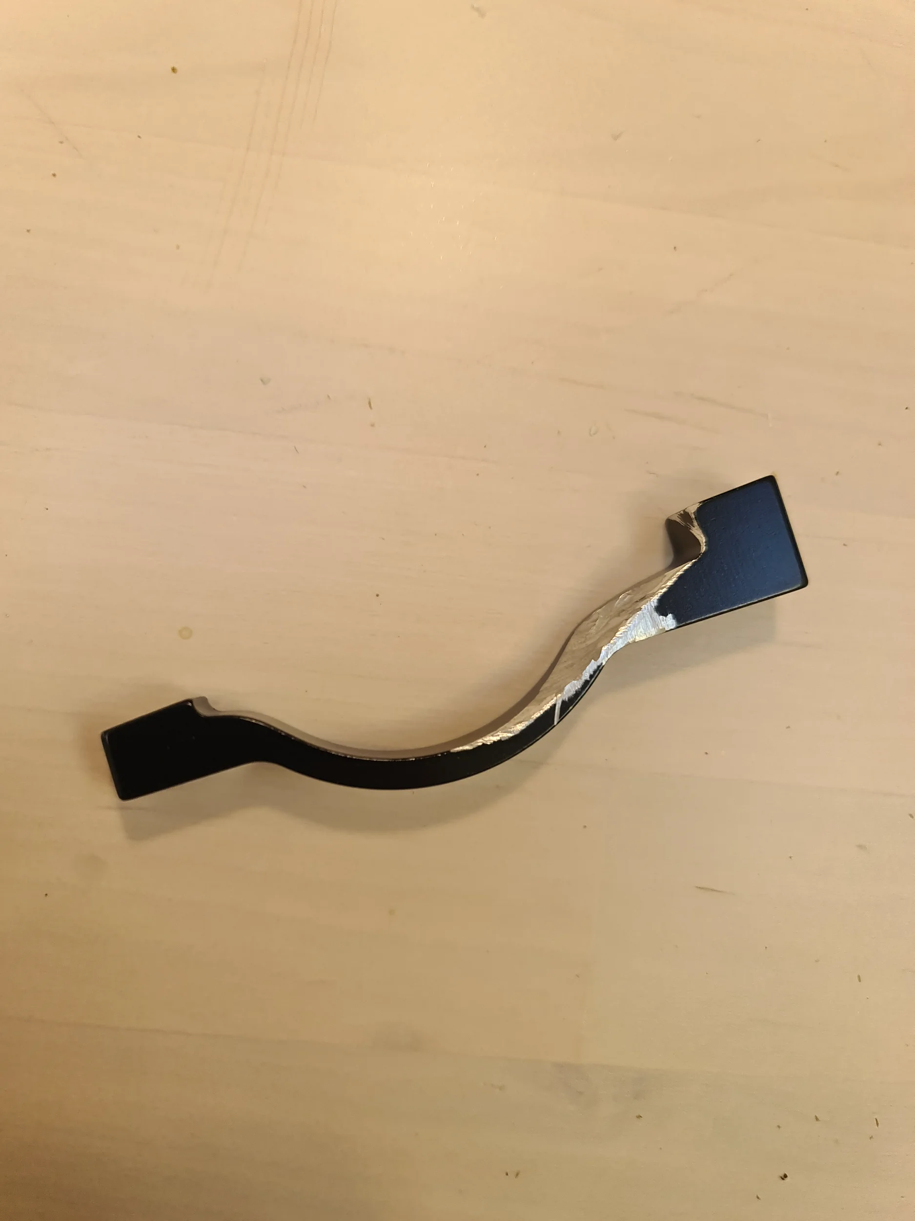

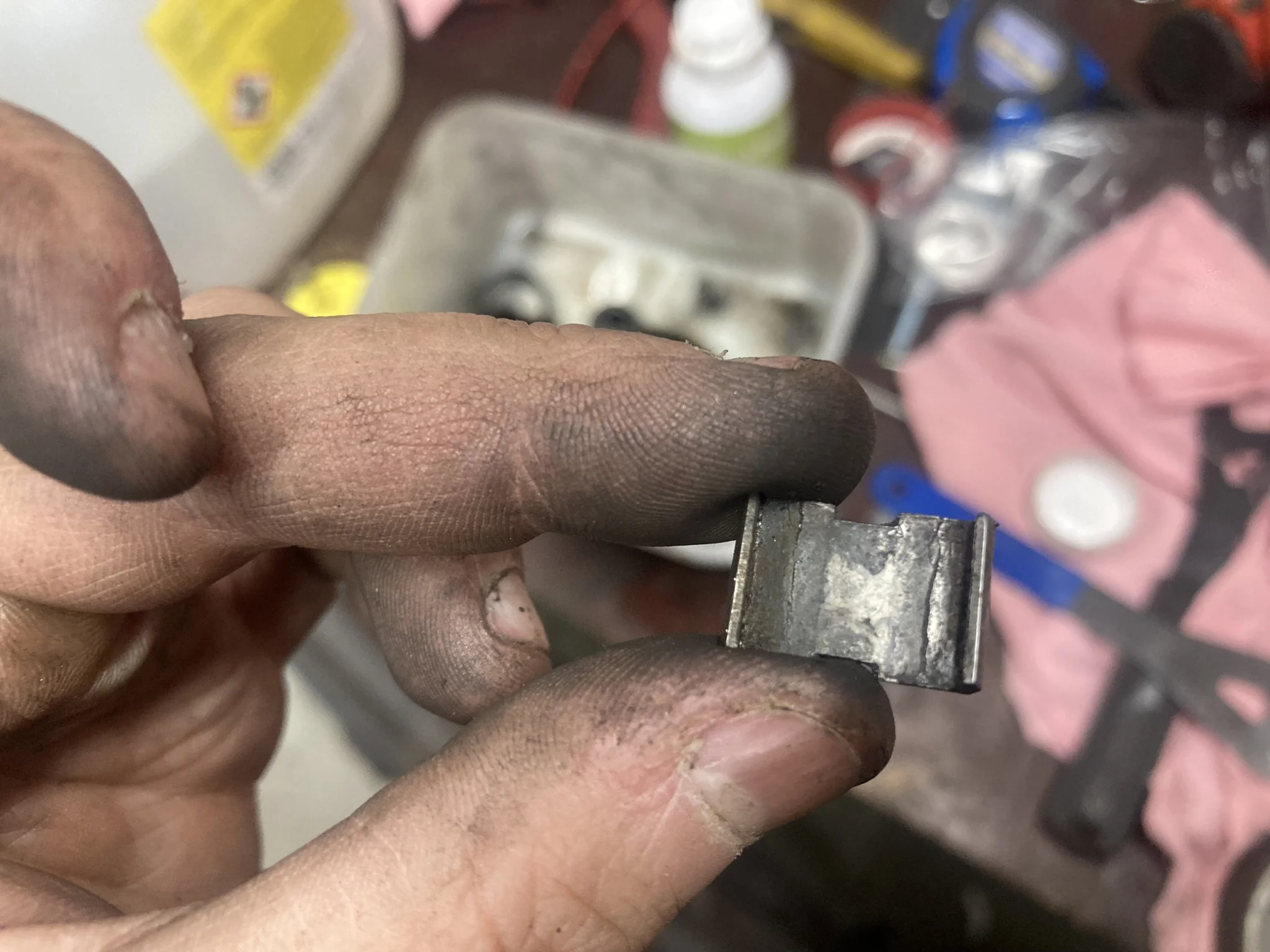

Bromsen på militärcykeln låg an och ville ogärna släppa efter inbromsning. Plockade ner baknavet och hittade inga större problem. Det enda potentiella fel jag kunde hitta var att 2 plåtbleck som funkar som slitytor mellan expandern och bromsbackarna såg duktigt misshandlade ut, spruckna och tillplattade:

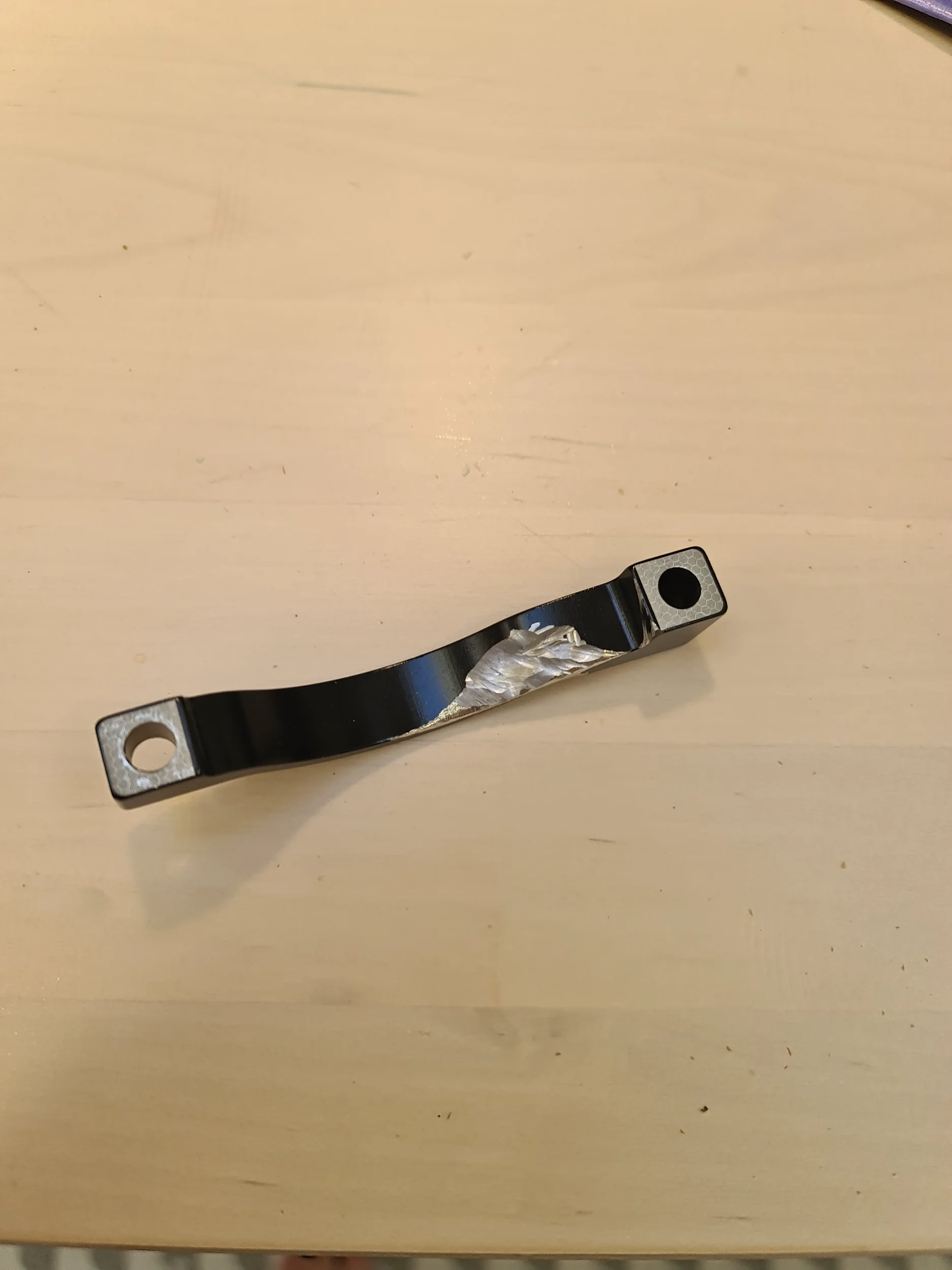

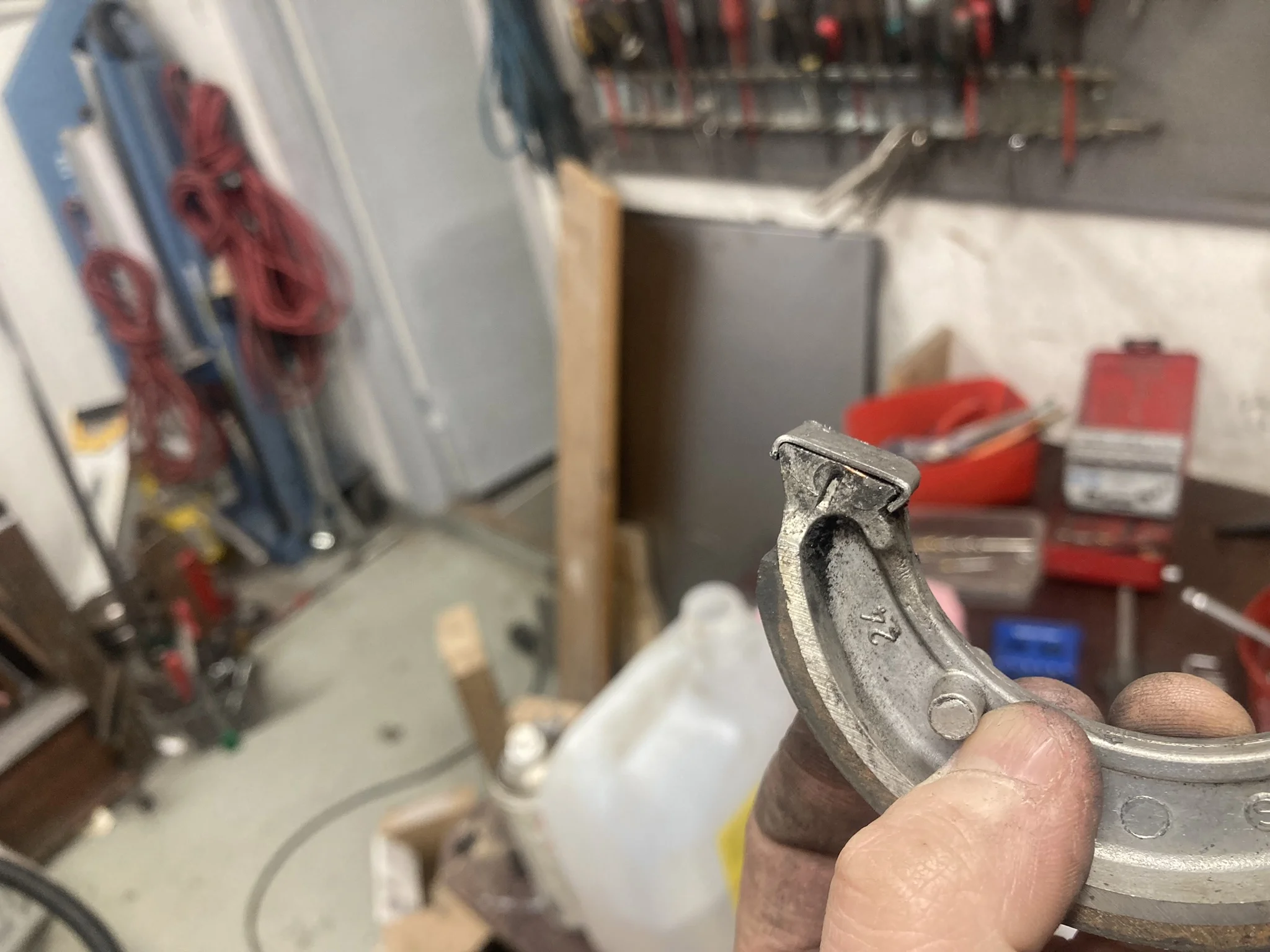

Det skulle kunna få expandern att kärva. Jag knipsade till plåt med plåtsaxen, putsade till med fil och grovknackade till form med snickarhammare:
Sen var det bara att kladda dit nytt fett och montera ihop skiten igen:
Militärcykeln har nu tjänstgjort fint hela den här veckan med fullt fungerande broms. Förhoppningsvis innebär det felet är löst och jag kan få några år till problemfria år ur det här eminenta åkdonet.
Visa bilaga 806643Visa bilaga 806645
Det skulle kunna få expandern att kärva. Jag knipsade till plåt med plåtsaxen, putsade till med fil och grovknackade till form med snickarhammare:Visa bilaga 806644Visa bilaga 806646
Sen var det bara att kladda dit nytt fett och montera ihop skiten igen:Visa bilaga 806647Visa bilaga 806648
proffs!!! demonterat från rätt sida också. Man hör nästan Bengts röst i huvudet! kul att det verkar funka. Kärvande bromsar verkar ju vara vanligt på HR90 men ej sett det fixet innan

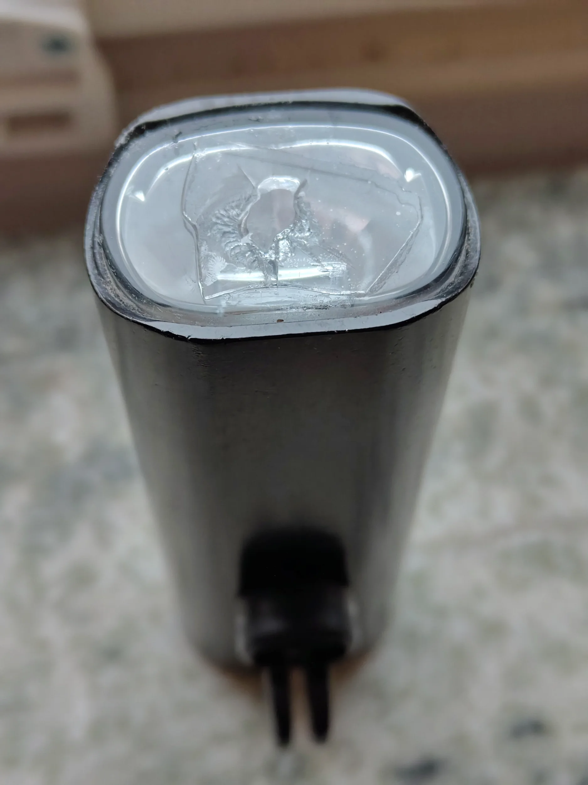

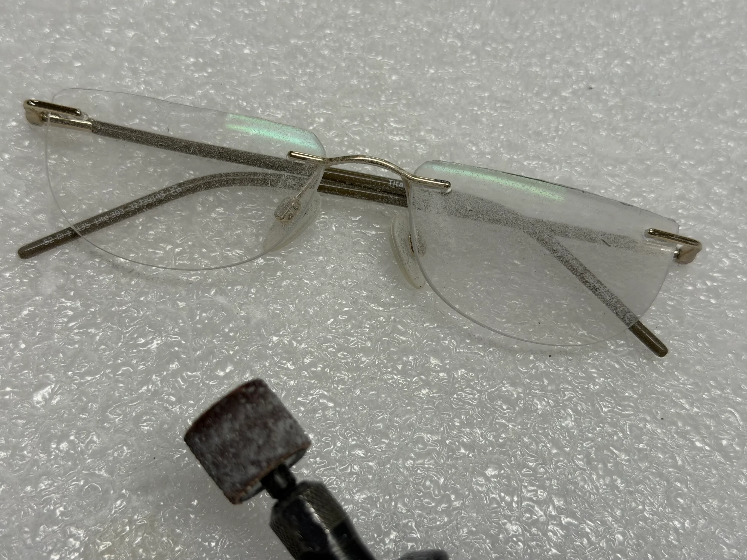

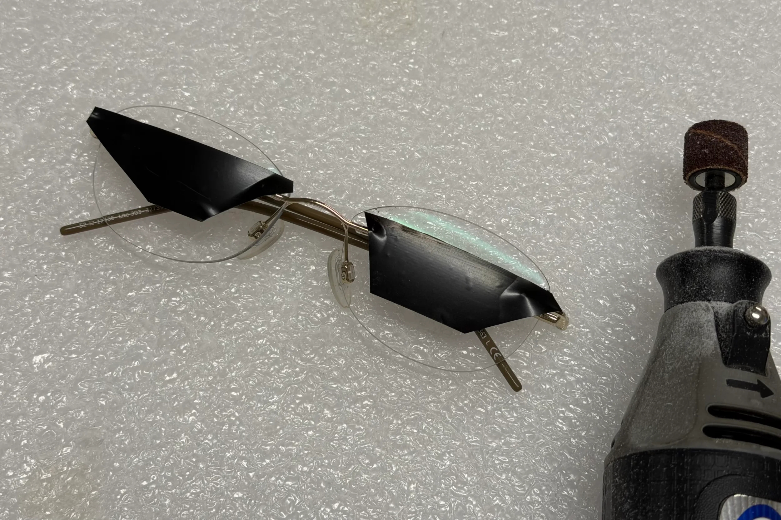

Så mitt försök att kvalificera. Linsglaset på min framlampa gick sönder häromveckan, orsak okänd men den stod mitt framför en ingång till Globen shoppingcenter i 10 minuter.. Stort hål i linsen, flisan instängd i reflektorn. Se min bild i pendlingstråden, jag har också hunnit byta telefon emellan.
Men nu hade jag tid o ork (inte egentligen) så jag bröt upp lite mer linsglas så jag kunde skaka ut flisan, bände bort skyddsglaset från gamla telefonen, bröt bort en "lagom" flisa och drog bort tejpen från den, sen en försvarlig klick superlim and voila, pendlingslampans andra liv. Ljusbild rätt ok.
Ok, tejpen som satt första veckan är nog mer fulmek, men det är f@n fult på nära håll.
