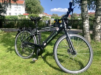

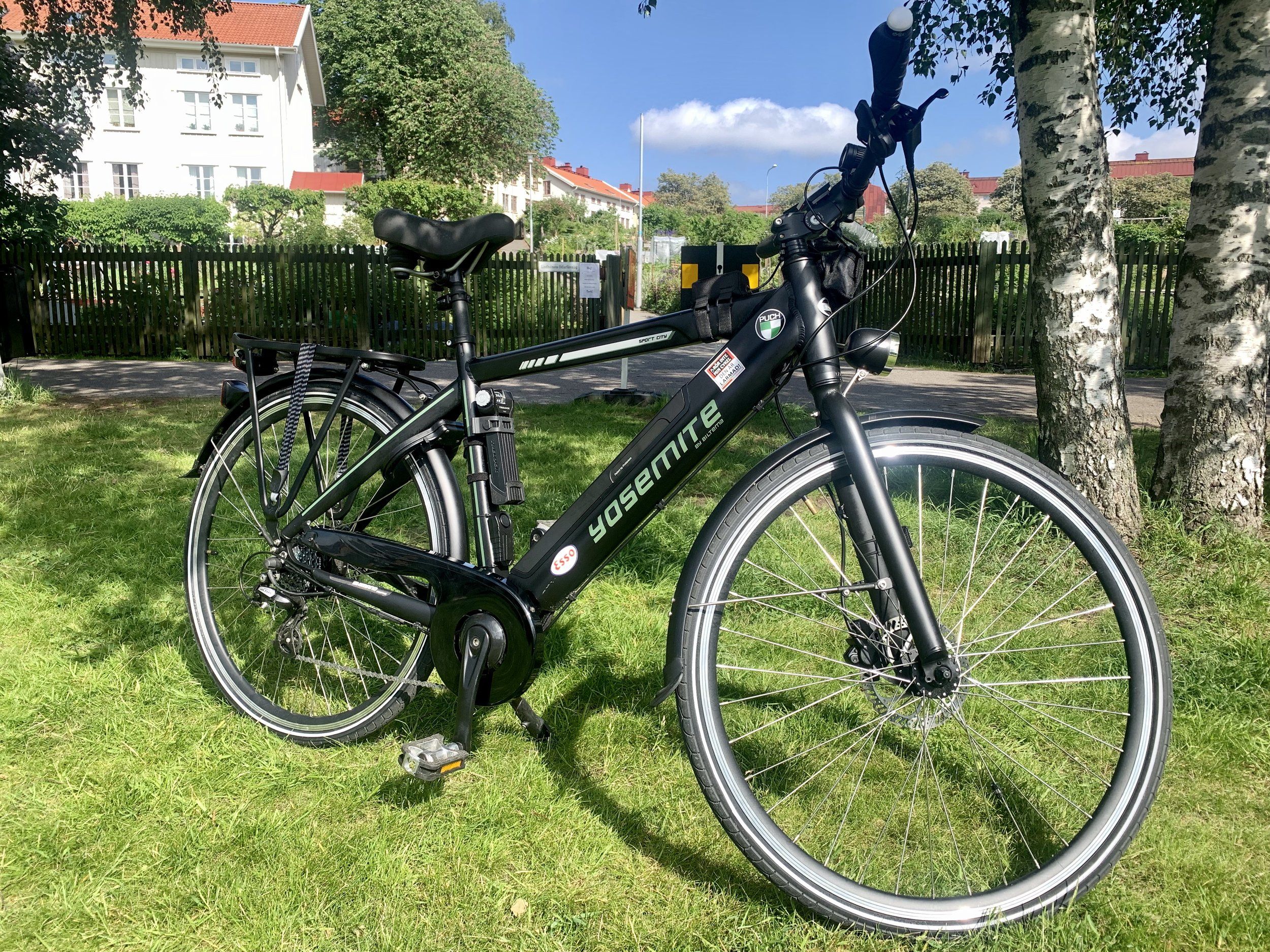

Här står lite omBiltems elcykel (scrolla ner)

En gammal tråd i sammanhanget och du har säkert redan köpt något. Jag köpte 2018 just den där City Sport 28 och fick då bidraget på 25% tillbaka så det blev en billig cykel som rullar på än idag. En eker gick av nu i början på maj men lämnades in på en vanlig cykelverkstad, alltså ingen stor kedja eller märkesverkstad. Batteriet håller fortfarande bra med mina mått mätt, kan nog köra på i åtminstone 40 km innan det är nere på en pinne av fem, och det med ett kraftuttag på 4-5 av 6 möjliga. Jag är nöjd med den för de pengar jag har lagt på den, rep kostade 280:-, 30:- för en eker och riktning av hjulet 250:-. Jag skulle inte tveka att köpa en från Biltema igen om jag skulle stå i det läget.

Härligt att höra, har du någon aning om hur många mil den gått?
ELcykel nybörjare, Biltema, ecoride, high-end?
Jag skulle tro att det ligger i spannet 350-400 mil nånstans. Skulle jag köpt idag så hade jag inte valt den här då den har utgått, ej heller motsvarigheten med motorn fram och navbroms bak utan jag skulle gått på den röda med motor bak och dämpad framgaffel istället. Visst får man då sätta dit skärmar och pakethållare om man ska ha den för pendling, men den ligger rätt bra till i pris vid jämförelse mot annat i samma butik.
