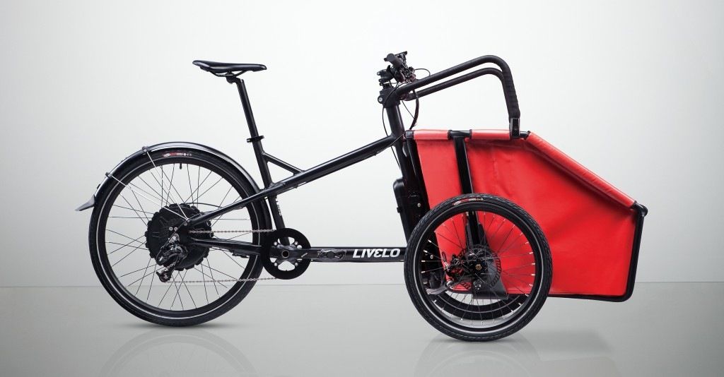

Mitt förslag: Trehjulig lastcykel med elassist. I mitt tycke det självklara valet. Du behöver en modell med lågt lastinsteg och tillräckligt stor ”platta” fram för rullstolen.
Du får bra drivning, bra sikt för båda, bra bromsar osv.
Mitt råd är att, om det är möjligt, begränsa dig till 20km/h. Då är det lagligt att köra med gashandtag.
Utmaningen ligger i att lösa rullstolens placering. Det kan krävas ombyggnad av ett befintligt lastcykelchassi. Det enklaste att bygga om då är en ”midjestyrd” variant även om de är mindre angenäma att köra än de andra två huvudtyperna, framhjulsstyrd och
”butcher bike” som lutar.
Kanske har jag helt missat något avgörande i kravprofilen, tyck till!

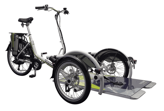

Cyklar för rullstolstransport finns ju faktiskt, Veloplus tex https://www.vanraam.com/en-gb/our-bikes/wheelchair-bike/veloplus

Nu vet du iaf att det finns exakt det du beskriver. :)

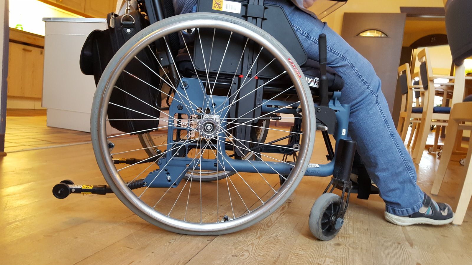

Jag har en kompis med MS som är hjulbent. Han kör en påhängscykel som på bilden och han är grymt nöjd. Hoppas att det kan funka för er. En kille i Falun som själv sitter i stol och pysslar med rullande hjälpmedel hjälpte till att få fram den cykeln som kompisen har. Jag kan förmedla kontakt om det behövs.

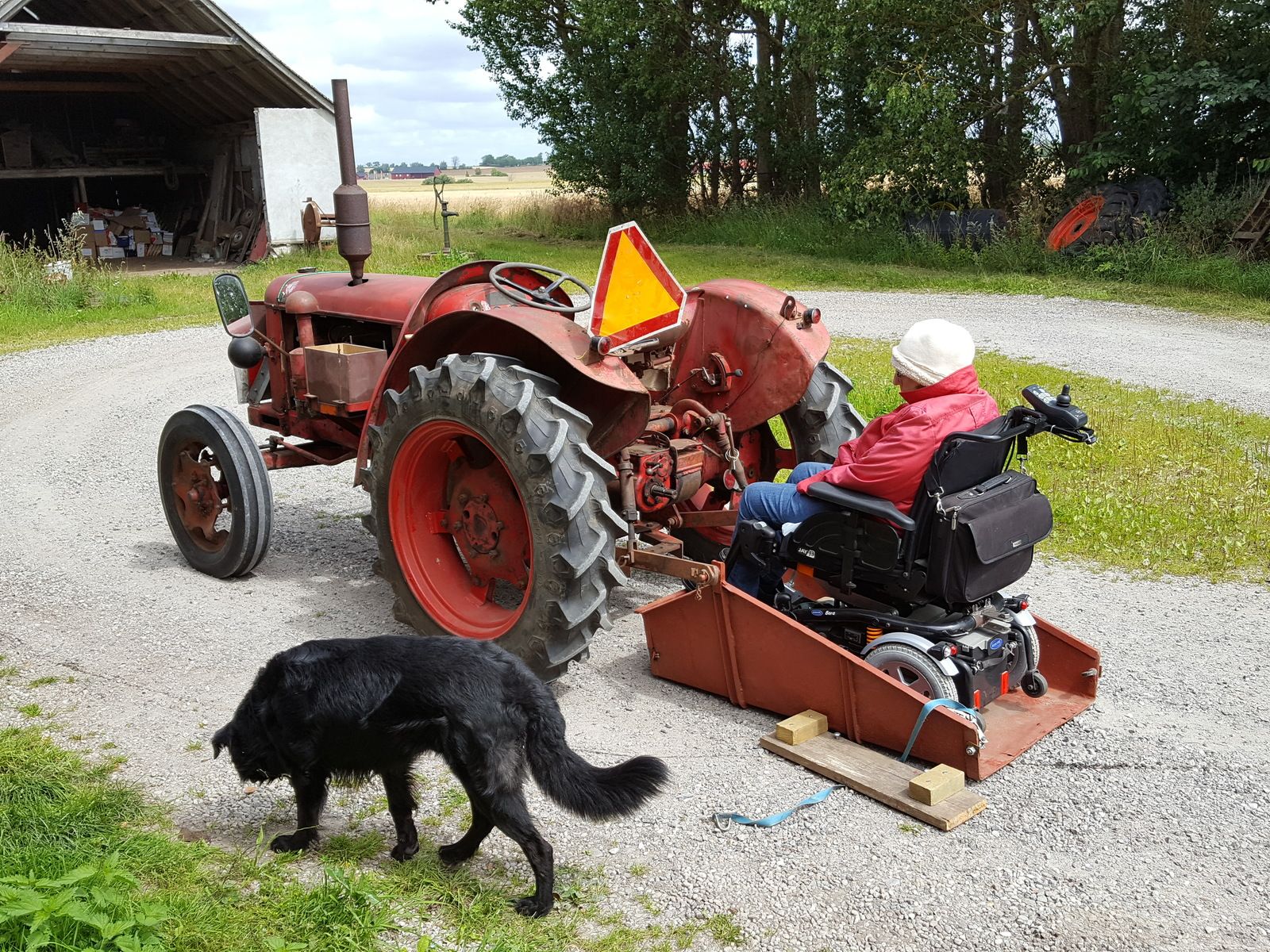

Tacksam för alla förslag att försöka lösa vårt problem. Hustrun är totalförlamad i vänster sida, dvs vänster sida finns inte i hennes medvetande. Kan använda telefon och har talet och minnet i behåll så hon är inget kolli utan har egna åsikter och önskemål. Vi har bedrivit lantbruk och hon har haft arbete på revisionsbyrå och vi har inga barn så det är bara vi 2. Jag besväras lite av artros i knä så jag är lite begränsad i min rörelseförmåga så därför tycker jag bäst om att åka.
Utrymmet i bilen är 750 mm brett och 1250 mm långt för det finns bara 2 säten kvar längst fram i bilen. Men den detaljen med att få in ekipaget i bilen har jag, tror jag, löst i min tanke för tekniska lösningar har jag varit van att hantera men däremot den här nya tekniken med eldrift är inte min grej men med lite hjälp kanske jag kan försöka få lite inblick i det. Skam den som ger sig.
Så här besökte vi tidigare närliggande evenemang med den erbjudna elrullstolen.
