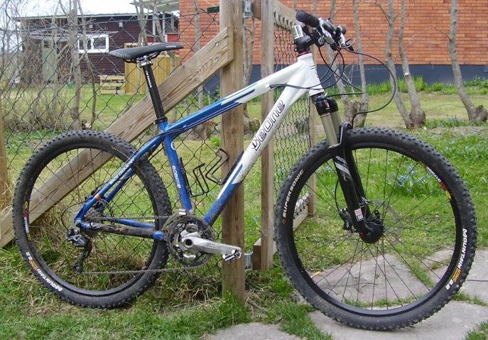

skrotspecs:
ram; Shangding FM016 1220 g 17"
gaffel; Rock Shox SID WC
styrlager; Ritchey WCS R300 Zero Logic
stam; Ritchey WCS ti skruvar
cap; Ritchey carbon ti skruv
stolpe; Thomson 400mm ti skruvar
sadel; ebay carbon rawad
hjul; 240/4.2/comp svart
QR; Control Tech race light
däck; Michelin dry 2
slang; Continental MTB Supersonic
pedaler; XT
vev; Aerozine 2 sp 26 Race Face/ 36 FSA Super, ti-alu bultar
lager; Aerozine ceramic
framvxl; XX
bakvxl; X-0 short cage
vxlreglage; X-9
hylsa/wire; xtr/sram
broms; Avid juicy carbon
skivor; windcutter ti yta 140/160 centerlock DT adapter
styre; Ritchey carbon WCS
grips; Ritchey ergo foam WCS
klämma; Woodman
kassett; XT 11-32
cage; Bontrager RXL ti skruv

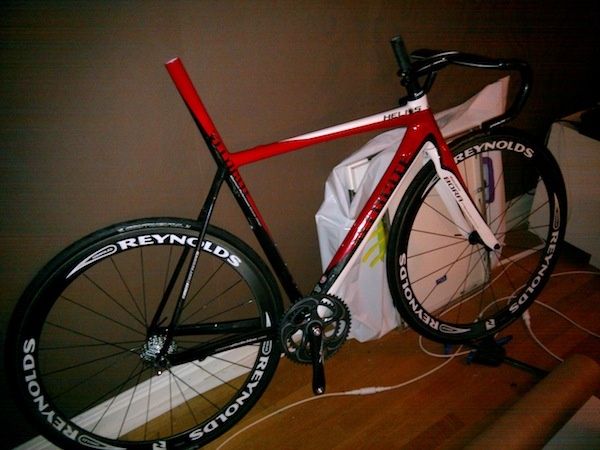

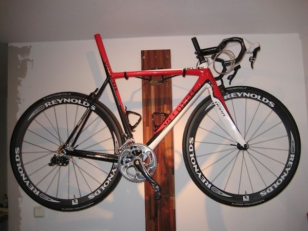

en liten hint om vad som komma skal:
MinHelios1.jpg ht=450

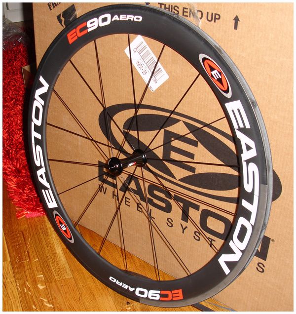

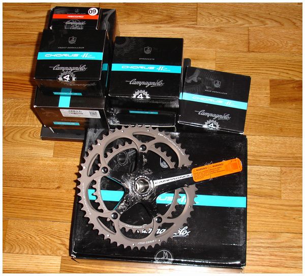

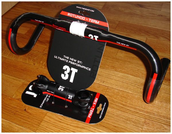

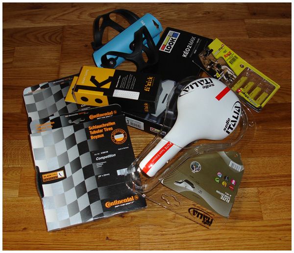

Gruppo.jpg ht=542
hjul.jpg ht=636
styre_tapp.jpg ht=470
prylar.jpg ht=515
ram.jpg ht=394

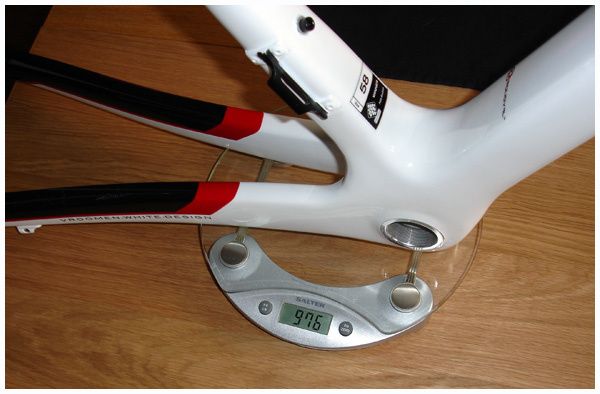

= Mitt första egna bygge, kommer dock inte hinna bygga ihop den på ett par veckor
Ramvikten är med stolpklamma, flaskställsbultar & styrlager monterat. Helt OK tycker jag med tanke på att det är en 58:a (890g enligt tillverkaren). Hoppas kunna kvalificera mig till "Visa din lätta Racer under 7kg" tråden men inser att det kommer att bli tight.

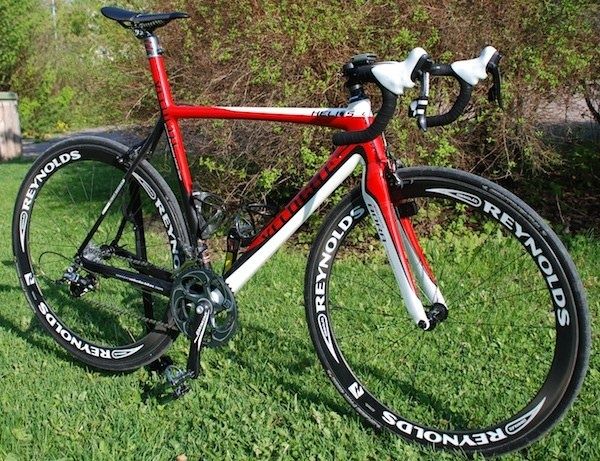

liten uppdatering på mitt lilla bygge:
MinHelios2.jpg ht=450

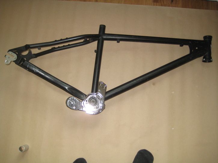

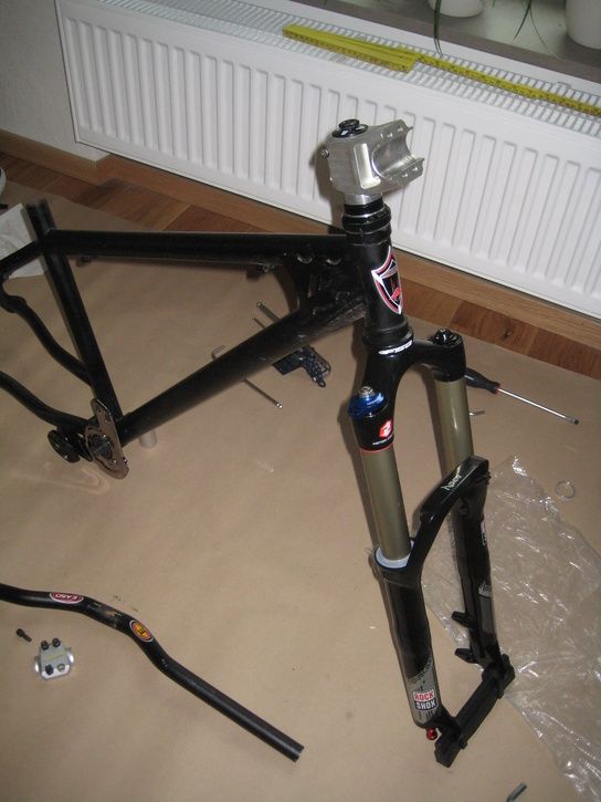

Då så var det dags att ta tag i cyklandet efter ett par års uppehåll. Det skall byggas runt en Azonic Steelhead från 2005 som agerat dirt/street-hoj medans mina knän fortfarande mådde bra. Här är ramen i fråga med en ny e13 LS.HT monterad.
Bild006.jpg ht=544
En DJ3 kändes lite väl tung att sätta på hojen, så en RockShox Revelation beställdes som ersättare. Tyvärr hade CRC in packat saker och ting som man kanske borde, vilket resulterade i att följande packades upp :-(
Bild003.jpg ht=544
Detta har dock tagits upp med CRC som gav 30 pund tillbaka på kontot samt en voucher värd 30 pund.

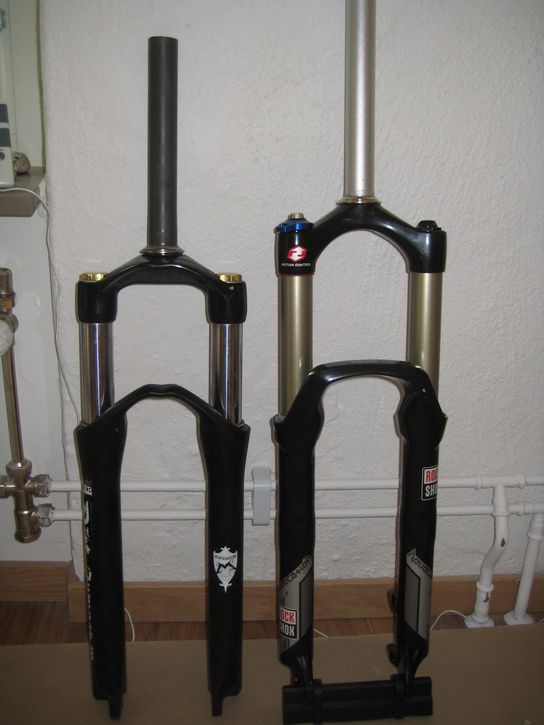

Nya gaffeln brevid den gamla trotjänaren. Cirka kilot lättare.
Bild004.jpg ht=725

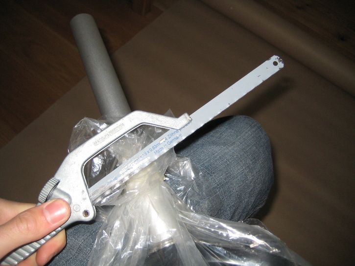

Så var det dags att kapa styrröret. På grund av flytt låg mycket nerpackat, så denna lilla såg var allt jag kunde få tag i, det gick dock med lite vilja ;)
Bild005.jpg ht=544
Såhär blev det efter att allt satts ihop. Styrlagret är ett välskött FSA The Pig.

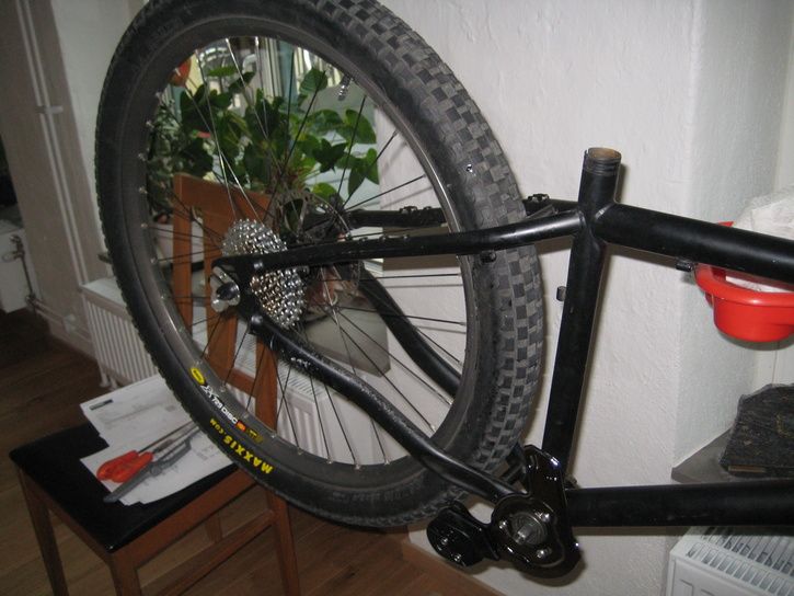

På med bakhulet. Mavic EX729 runt ett XT nav. Nyriktat, spänt och fint. Maxxis HolyRollers får sitta på tills vidare. Ignorera kedjeskadorna på staget ;)
Bild011.jpg ht=544

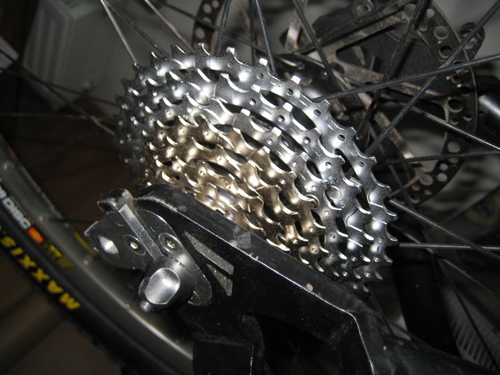

Ny krans, Shimano SLX, och en gammal Hope Mono Mini 160mm smackades på.
Bild012.jpg ht=544
Bild014.jpg ht=544

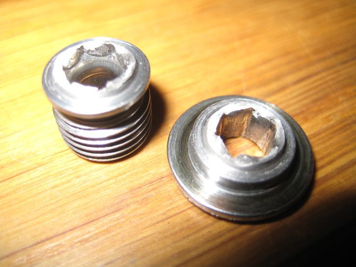

Sedan var det dags att dra på bakväxeln, en SLX där också. Momentnyckeln framme och satt på 8Nm. Börjar spänna då det plötsligt säger SNAP! och gravitiation dragit växeln ner i golvet. Kvar står jag med halva skruven på momentnyckeln och halva i växelörat.
Bild002.jpg ht=544
Som ni ser är skruven helt sönderdragen. Efter lite mer konversation med CRC har de valt att skicka en helt ny bakväxel till mig, eftersom skruven är restad. Nu har jag iaf en växel i reserv (=

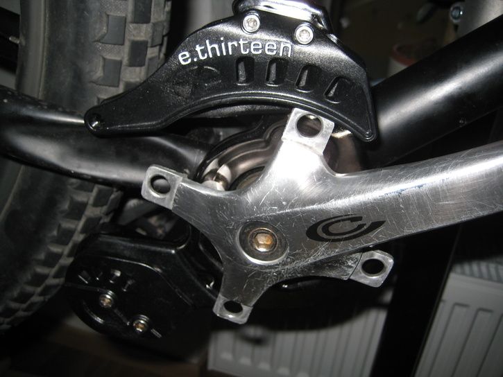

Så vad det dags att få på kedjeguiden och vevarmarna. Hade inte goda marginaler, men nu sitter det som det skall.
Bild019.jpg ht=544
Drevet saknas då jag inte hittade några drevbultar som passade en single setup.

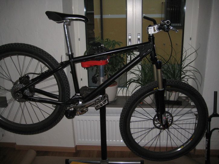

Efter en dags arbete ser det ut så här
Bild023.jpg ht=544

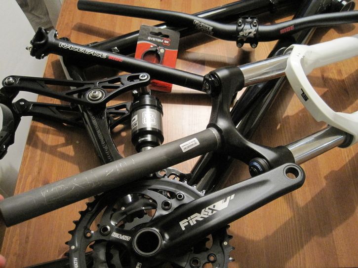

Vevpartiet på plats. I morgon åker framgaffeln på och alla andra grejerna :) Snart är sommarens lekcykel klar.

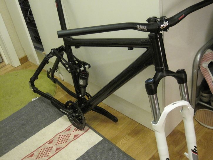

P3150075.JPG ht=479
Lite småfix kvar, slangar ska kapas, styre+stam ska bytas och så småningom ska ju styrröret kapas. Så blir det kanske 24+36+bash eller nåt sånt.
Förmodligen kommer gaffeln att provas med 120mm slag i stället för 100mm, då skulle den ju passa bra på en FS med 120mm bak. ;)
